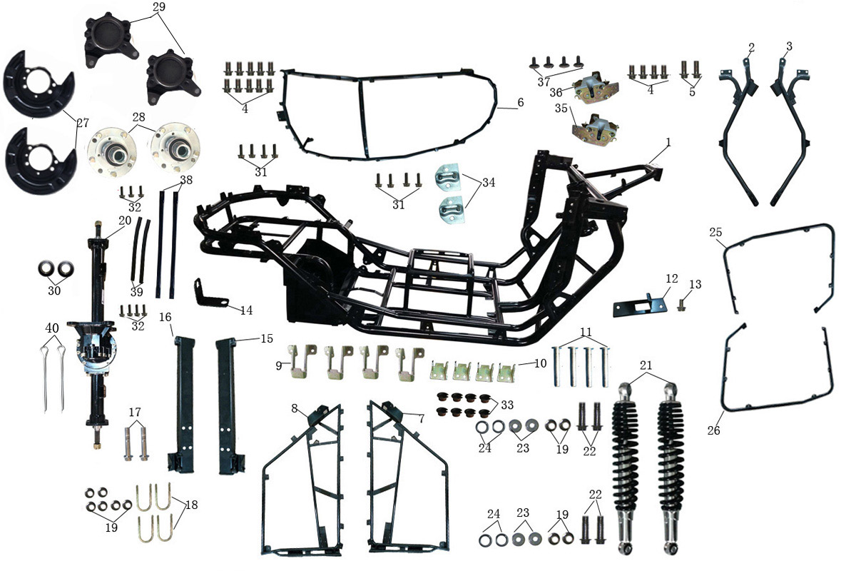

Reservedelsbilleder på viewtopic.php?f=26&t=3706&start=10

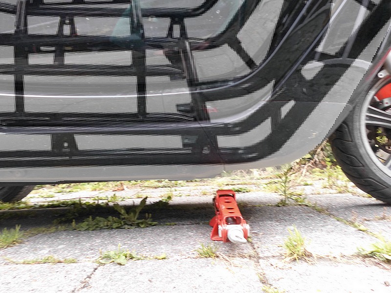

Ikke sikkert jeg har placeret stellet helt korrekt på billedet men det ser næsten ud til du har placeret dem korrekt. Bare nogle cm til bagud så ser det ud til du kan ramme nogle gode punkter. Bortset fra at der at plastikskjolde i vejen.
Var det mig der skulle bruge en donkraft ville jeg nøjes med én donkraft i midten af køretøjet hvor det tykke rør er. Tæt på svejsningen. Men det tykke rør bøjer godt nok lidt op
Du kunne også gøre donkraftene måske 20 cm høje og lave rampe så du kan køre forhjulet op på donkraftene og så sætte noget under køretøjet og sænke donkraftene indtil de kan fjerne.
Tænker en palle med en madras ville være godt så vægten fordelen over et stort område.

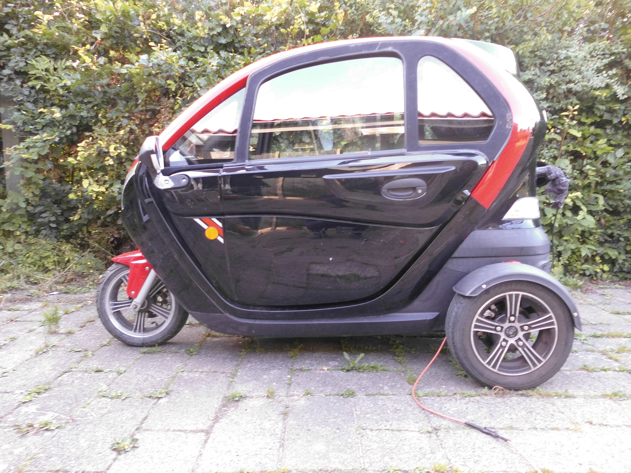

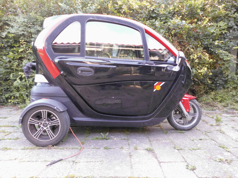

Ved ikke om dette billede af "bilen", er godt nok til at lægge stellet ind på

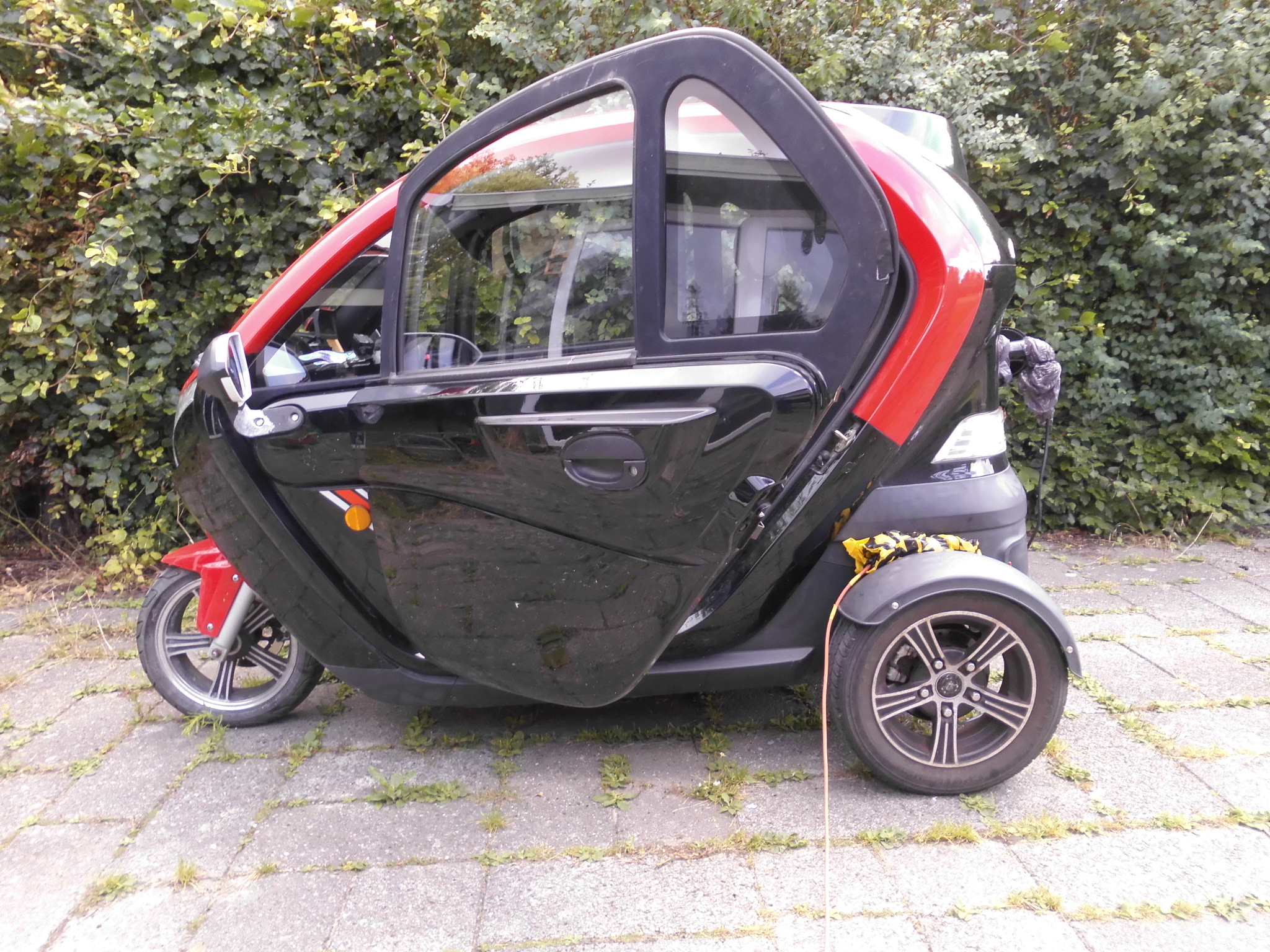

Du kan eventuelt åbne døren og tage billede igen og se om sædeboksen under sædet passer med sådan som jeg har sat stellet på hvis det skal være mere præcist.
Det ser umiddelbart ud til at et godt sted at løfte er cirka 4-5 cm bagved fra hvor der sidder en skrue yderste på sidepanelet. Du siger noget med palleløfter.
Det ville da være smart på et værksted hvor de ofte skal gøre det.

Scootergrisen.
Du skriver at jeg skal åbne døren, og tage et billede. Døren går kun halvt ud så den står skråt. Det kan jeg ikke se, skulle hjælpe til et bedre billede. Og angående billeder af bunden, så bliver de ikke gode nok til, at vise hvordan den ser ud.
