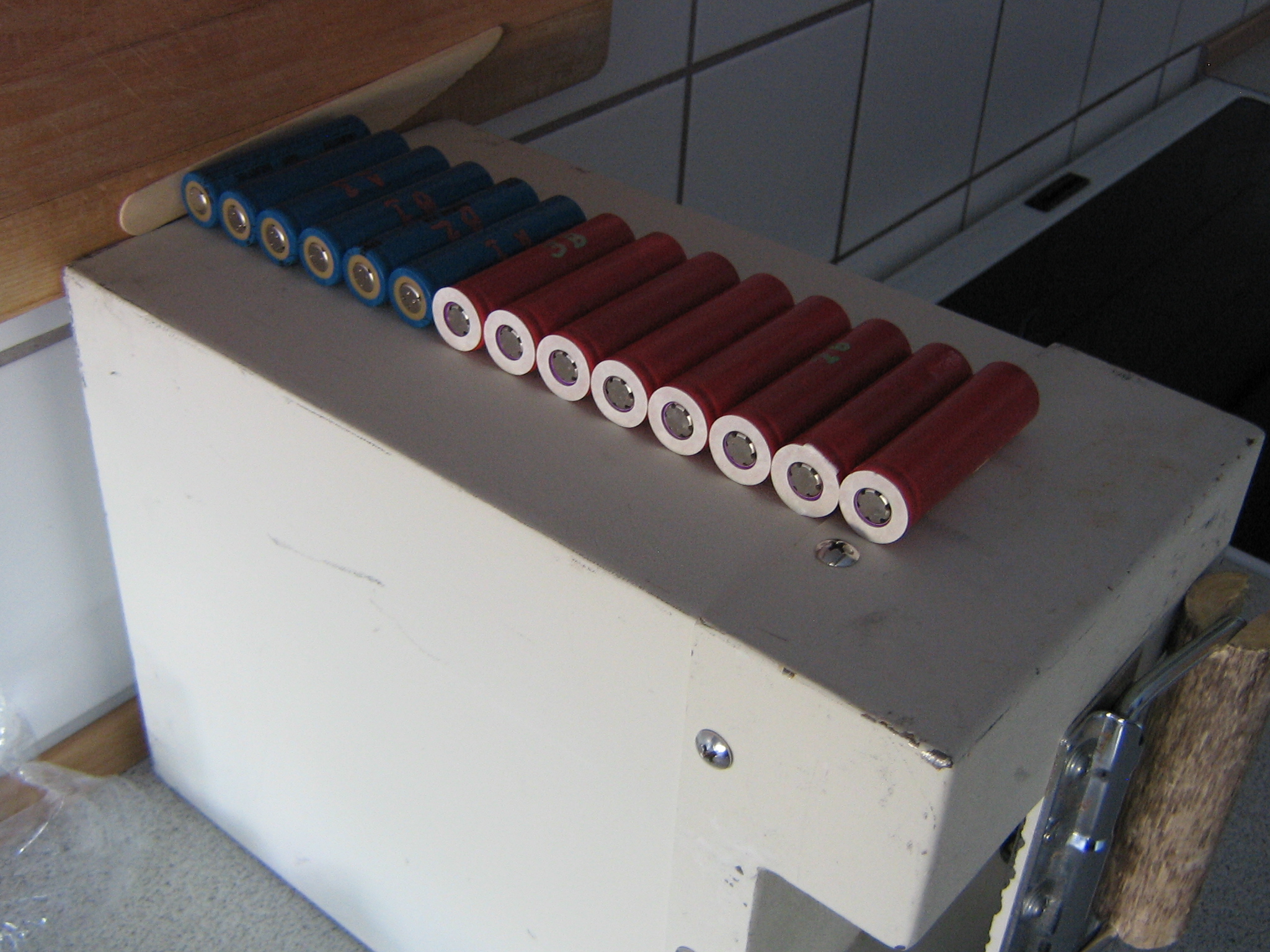

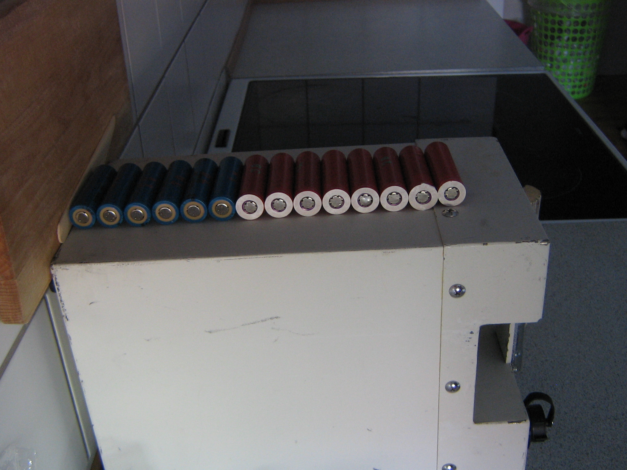

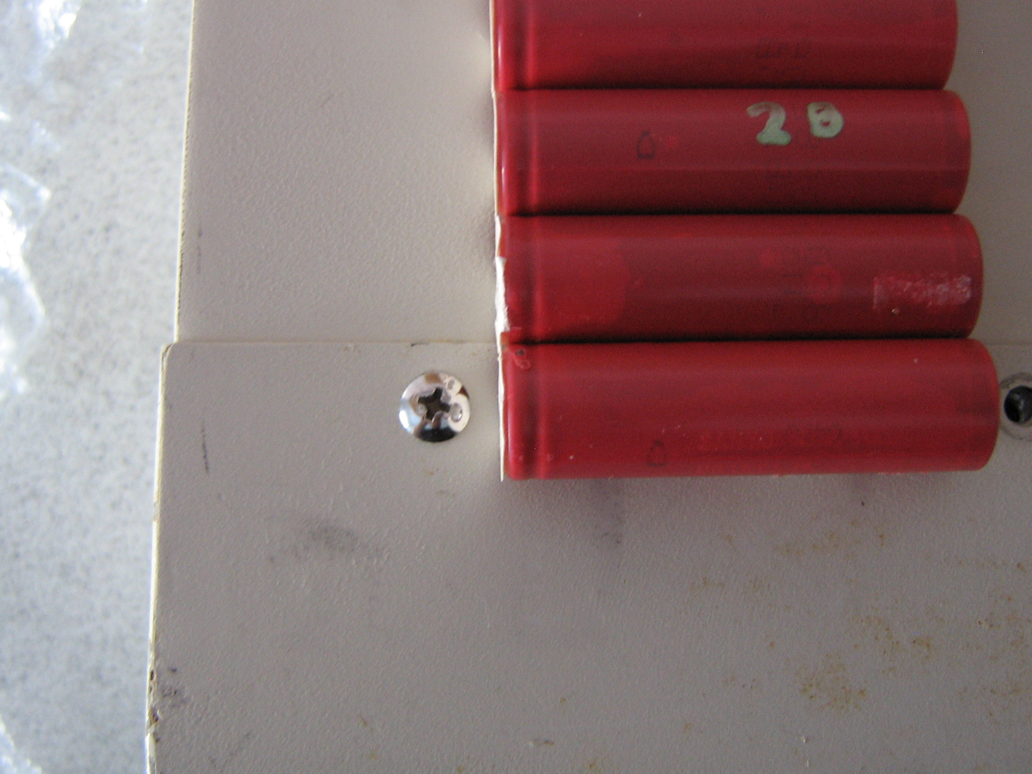

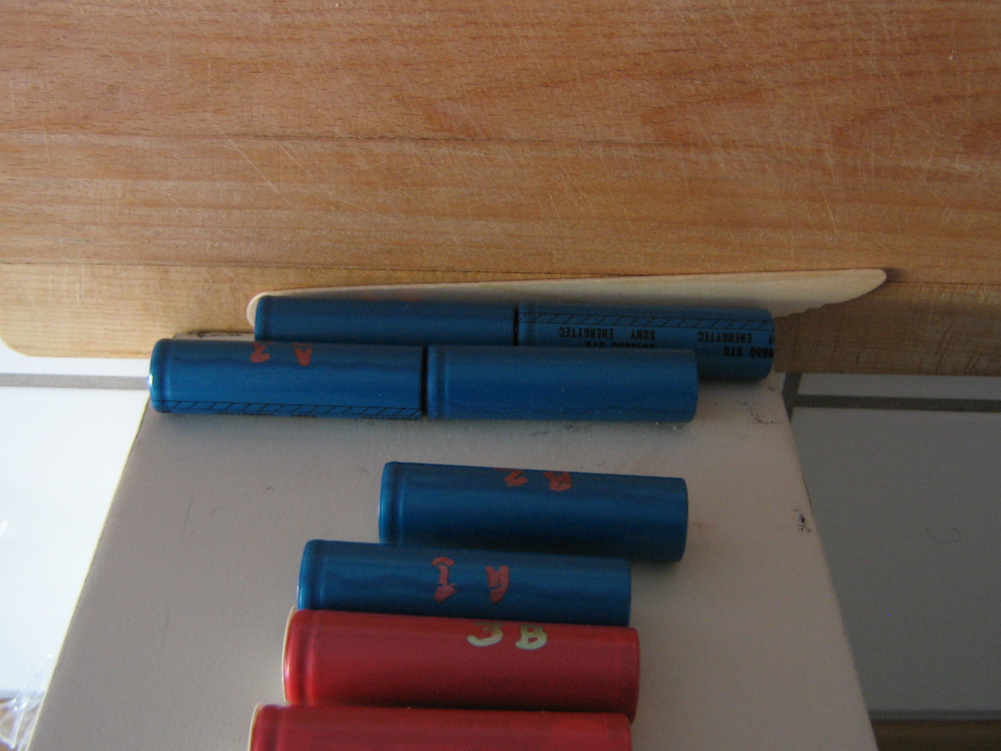

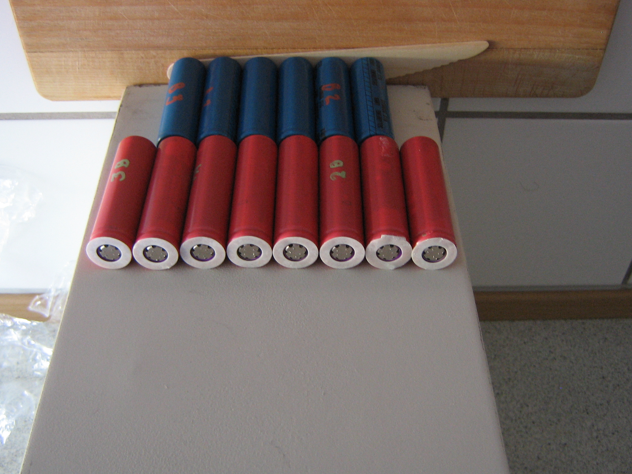

Re: Flere celler i batteri
Hvis du folder over 2 paralleller nøjagtig som den er i dag og pakker batteripakken ind uden den originale kasse ser det ud til efter hvad jeg umiddelbart kan måle at den største pakke du kan putte i sæde boksen uden den rager over kanten er 13s15p som du kan se på billederne er13s18p muligt ser derud til- det med lange ledninger over parallellen for måske 2 ekstra celler vil jeg mene er en dårlig ide - sædet kan lukkes som det er sat op på billederne
- Indlæg: 11439
Ja der er ikke plads til så mange celler hvis der bruges sådan en ramme hvor cellerne sidder som originalt og holdes på afstand.
Men hvis de sidder forskudt. Eventuelt direkte mod hinanden så er der plads til flere.
Jeg mener at både det originale og det design jeg har vist på den seneste tegning begge folder mellem to serier.
Er lidt svært er tegne et fold i 2D så måske det var lidt forvirrende på seneste tegning.
Tegn gerne bedre design hvis du kan komme på noget eller lav forbedringer til det design jeg lavet indtil videre så vi kan forbedre det.
Ja den nye tegning passer - jeg glemte at teste om der i sædekassen kan ligge 13 batterier på tværs når de er limet direkte sammen uden forskydning for så er det jo muligt med 13s30p måske 32p når man ikke bruger holdere
det kræver så at knækket ligger på serierne
