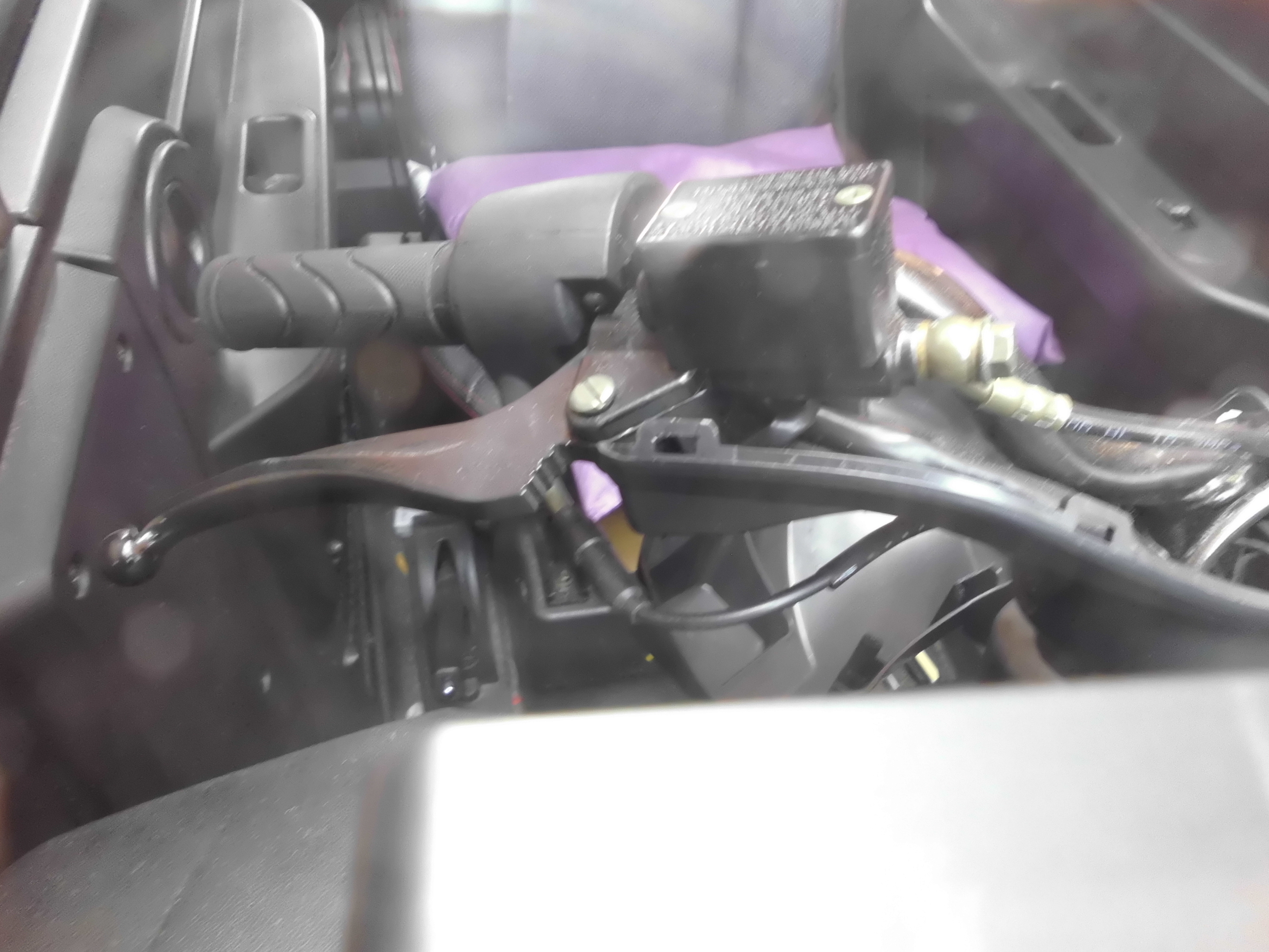

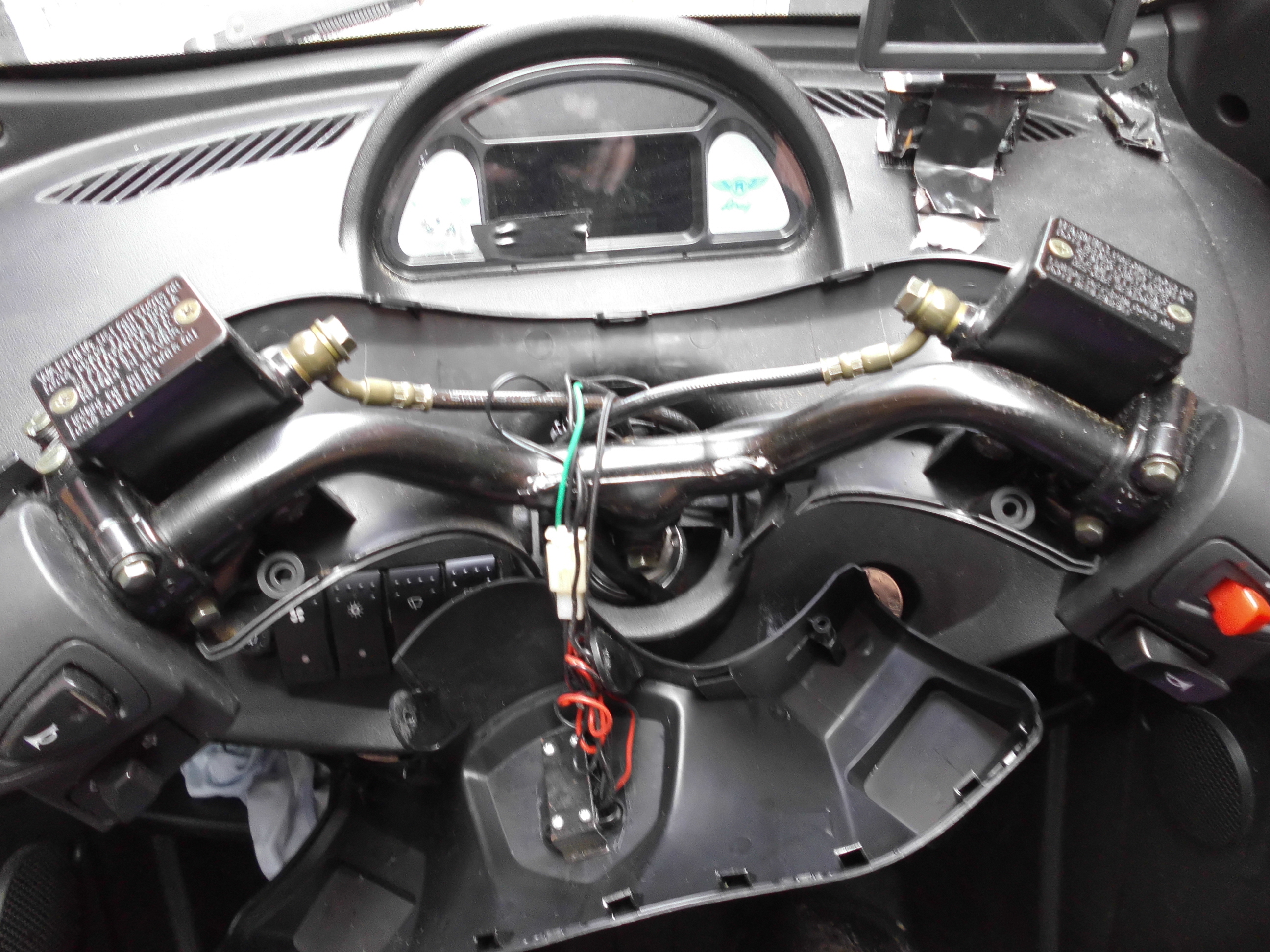

Stor skuffelse, efter afmontering af det øverste plastik. Der er ingen "vinduer", til at se om der er væske nok i beholderne :(

Jps skrev: ↑29. juli 2022 14:47 Stor skuffelse, efter afmontering af det øverste plastik. Der er ingen "vinduer", til at se om der er væske nok i beholderne :(
Så skal du bare dreje det håndtag, du vil kigge væskestanden på så langt frem det er muligt og skrue låget af (de to stjerneskruer) samt kigge ned i beholderen. Husk lige på der ligger en gummipakning/membram under låget, så den ikke bliver gjort øg.
