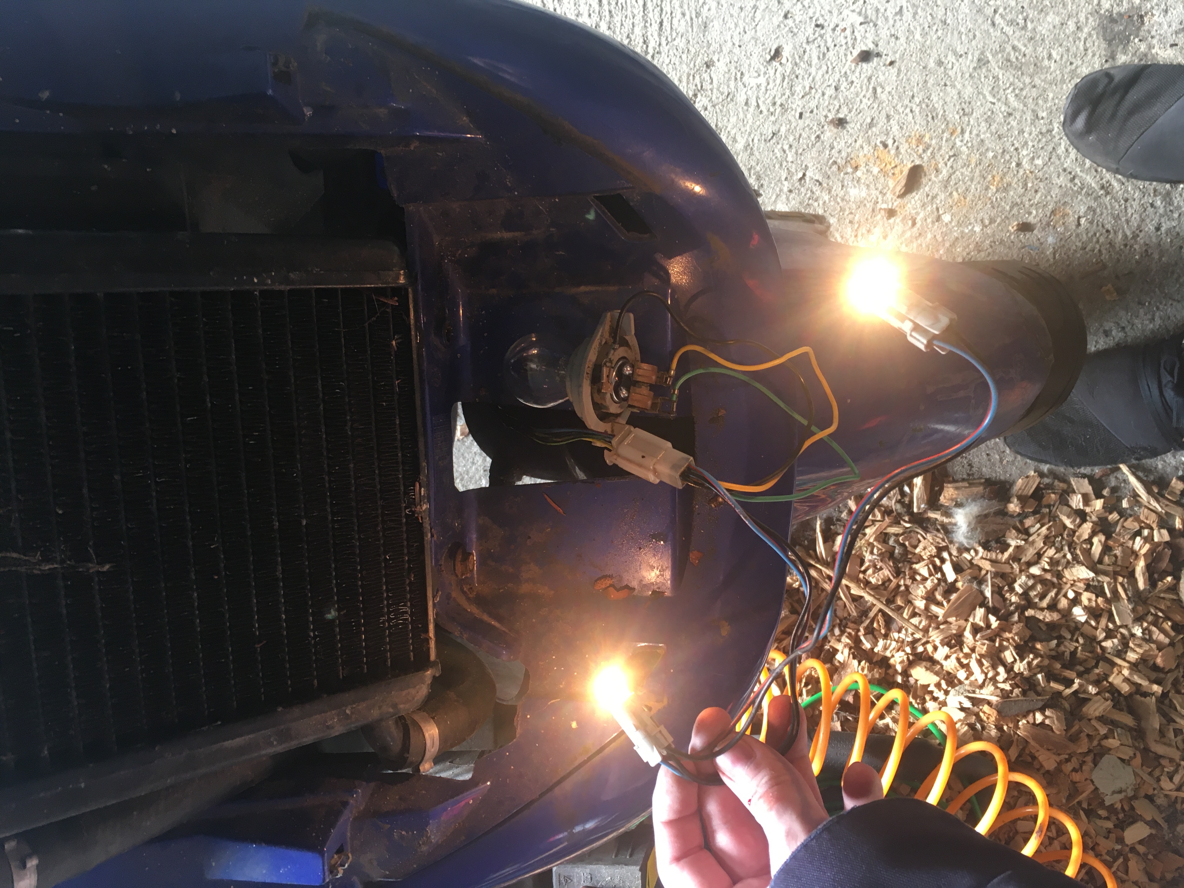

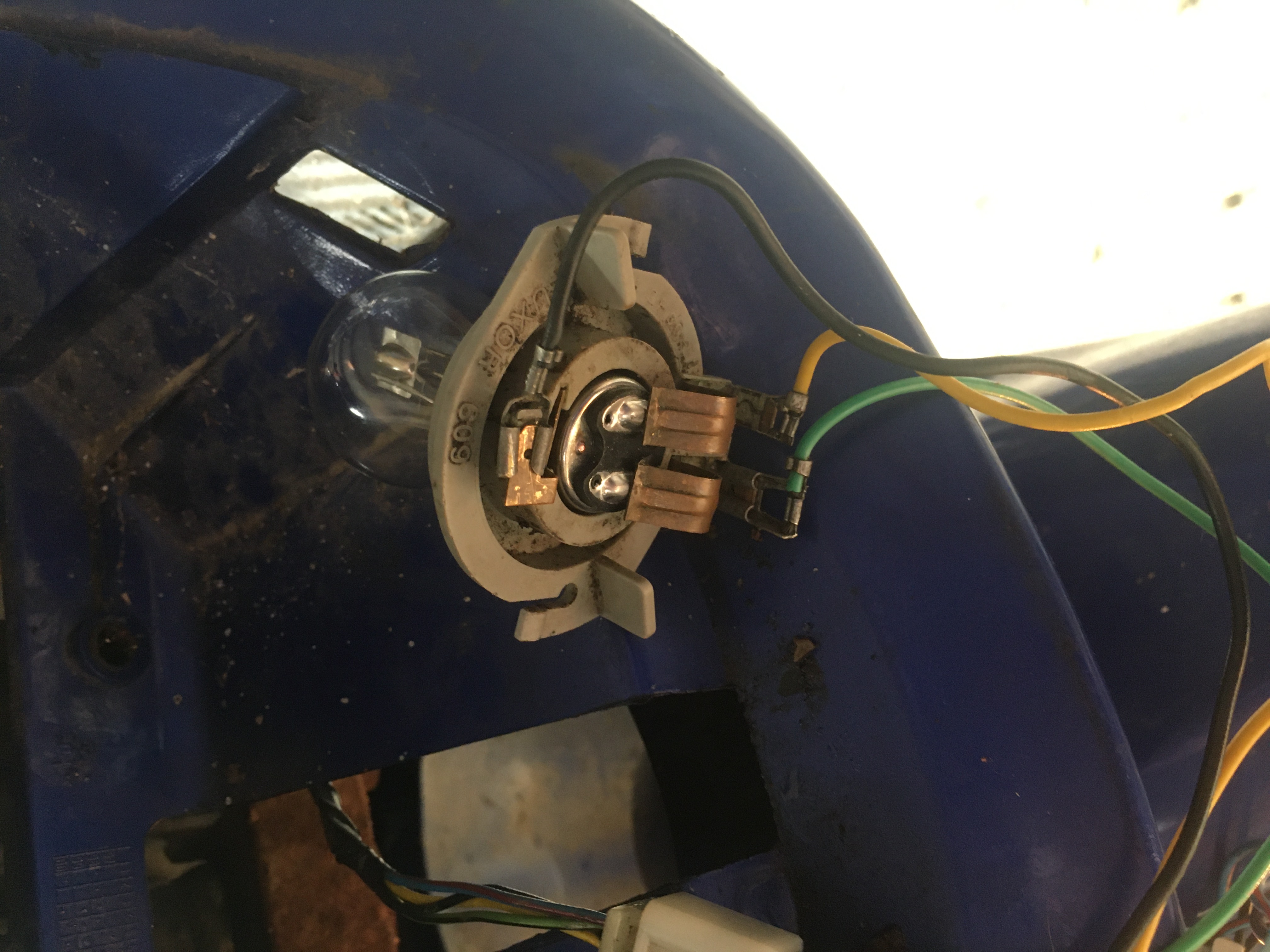

Du kan også tage nogle billeder af pære, fatning, ledninger, lyskontakt.

Kan godt prøve og tage nogle billeder af det

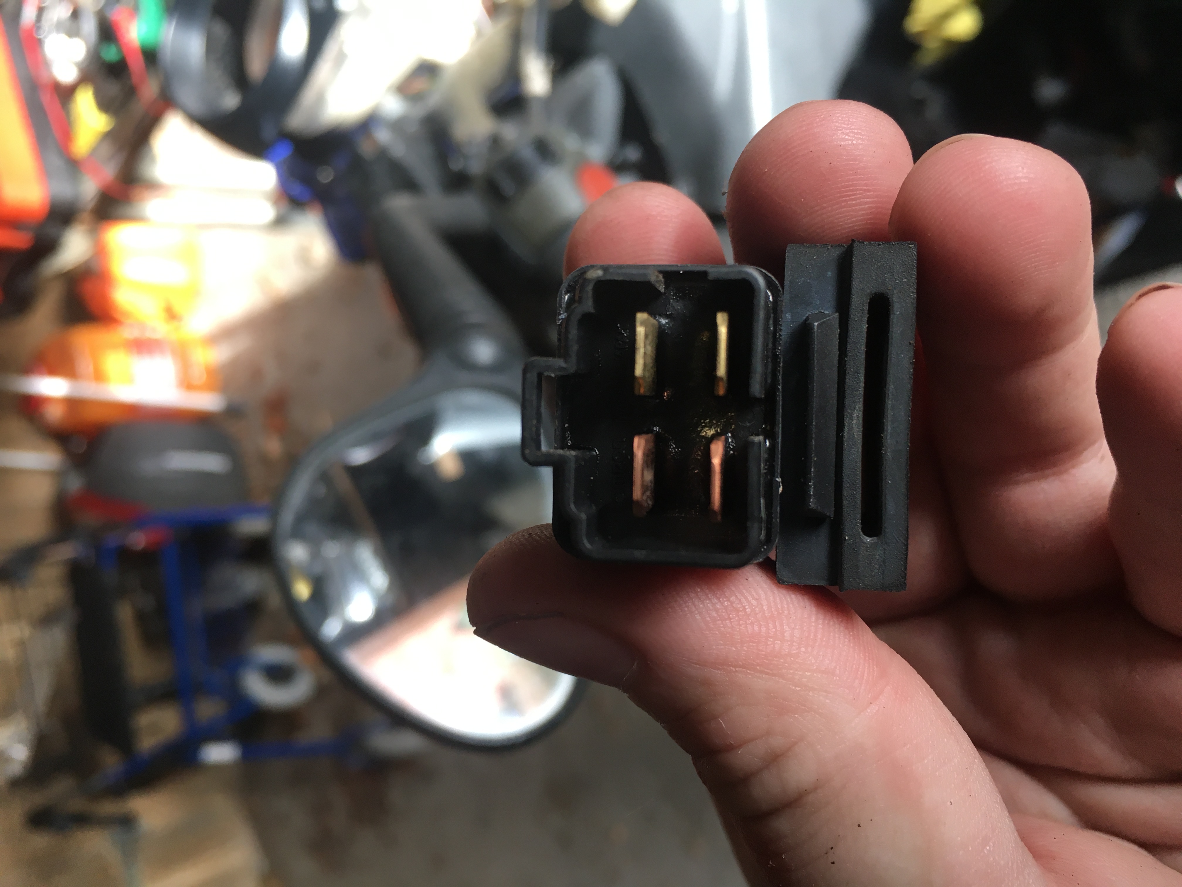

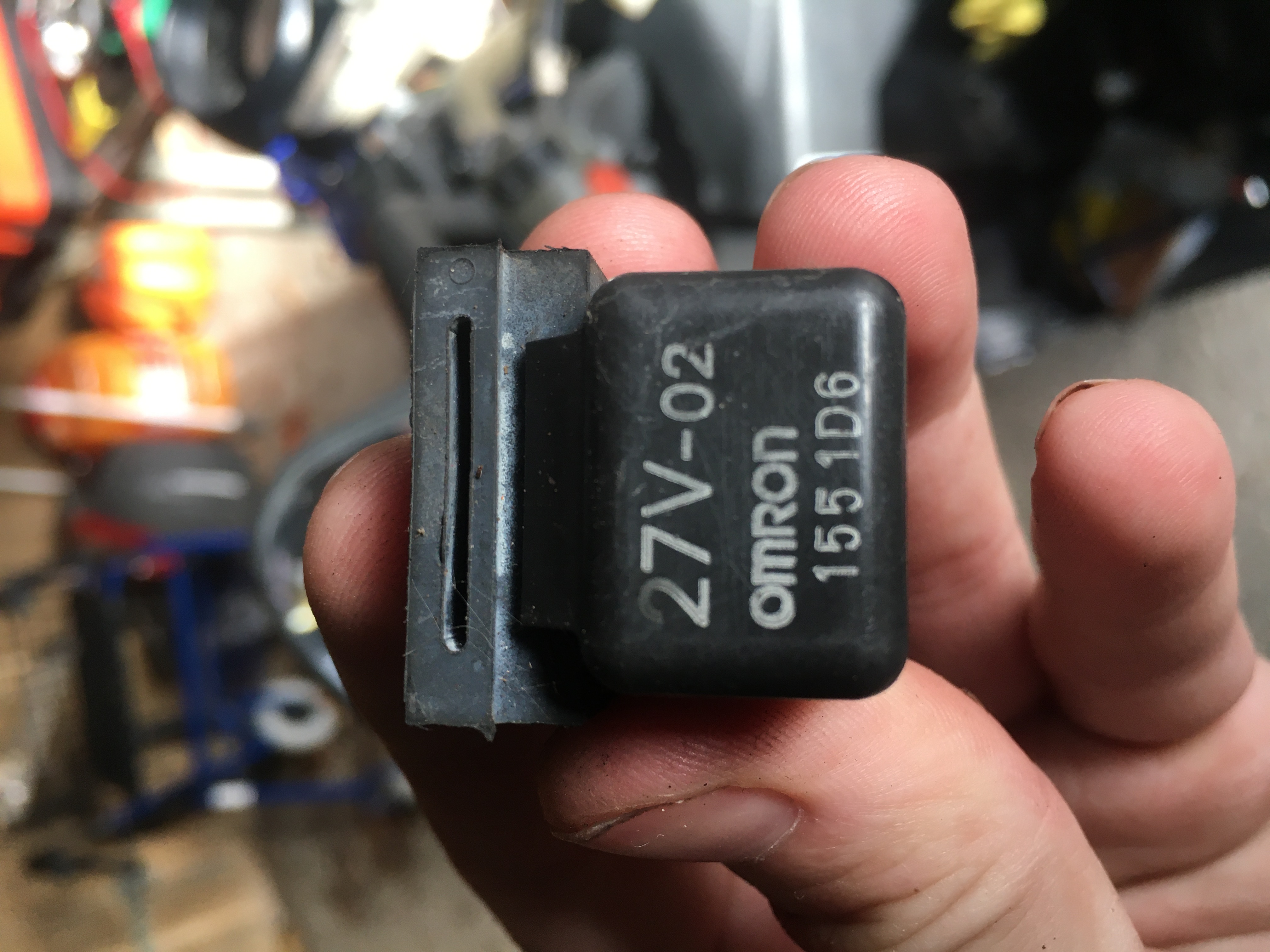

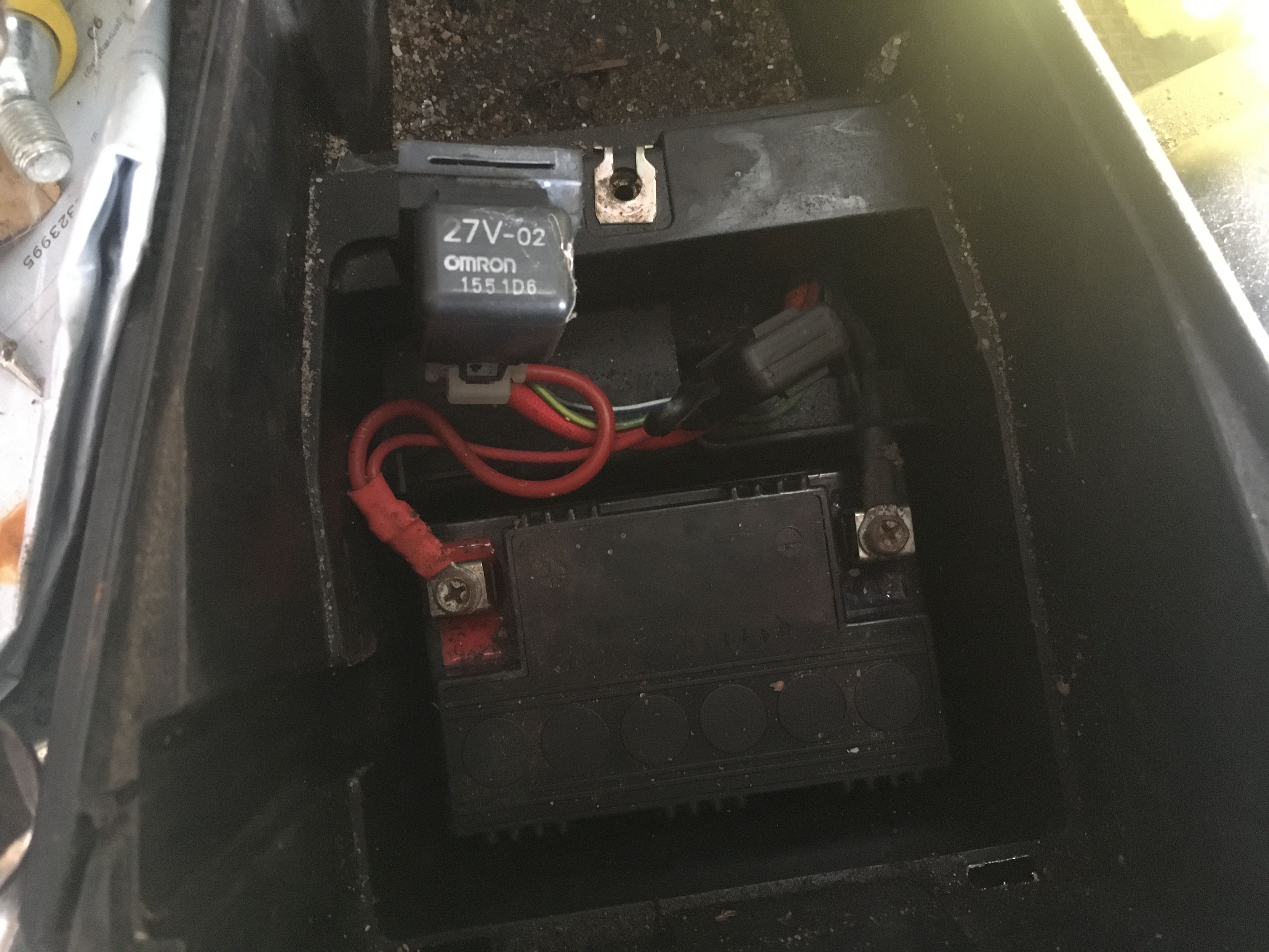

Har målt på ledninger og der er gennemgang fra ved pære og op til konsol. Nede ved batteri fandt jeg en lille boks, aner ikke hvad det er. Der står omron på den, har taget billede af den

Prøv at mål om der er forbindelse mellem sort ledning i stikket med de 4 ledninger og kanten/metalkraven på forpæren mens den sidder i fatningen.
Indstil multimeter til 20 volt vekselstrøm og mål i stikket med de 4 ledninger mens motoren kører:
Grøn/sort - sort: hvad måler du?
Gul - sort: hvad måler du?
Ved begge måleringer skifter du på lyskontakten mellem langt lys og kort lys.
Prøv og tag ledningerne og pæren af fatningen og rens alle kontaktflader med fint sandpapir og en børste og måske noget husholdningssprit eller noget andet så det er rent og bøj eventuelt metallet lidt så det rammer pæren de rette stedet og ledningerne sidder tilpas stramt på.
Når du sætter ledningerne på fatningen så sæt dem på og træk dem af flere gange f.eks. 20 gange så ridser det lidt i metallet så der måske bliver bedre forbindelse.
Boksen med Omron er vist starterrelæet.
Det kan du teste ved at elstarteren ikke virker når den er taget af.

Har fået den til og virke, det var en samling ved konsol. Gav den WD40 og en lille skruetrækker rise ind i alle samlinger. Mange tak for hjælpen

Ja den var start relæ, så jeg blevet det klogere. Kan man måle ved batteri når scooter er tændt og vide om stator lader?
- Indlæg: 11495
Re: Forlys virker ikke
Ja så stiger spændingen til omkring 13-14 volt.
