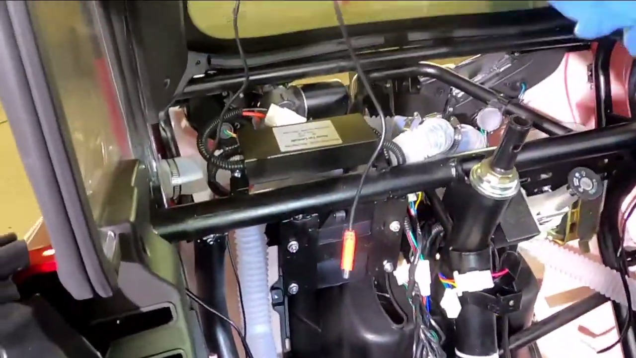

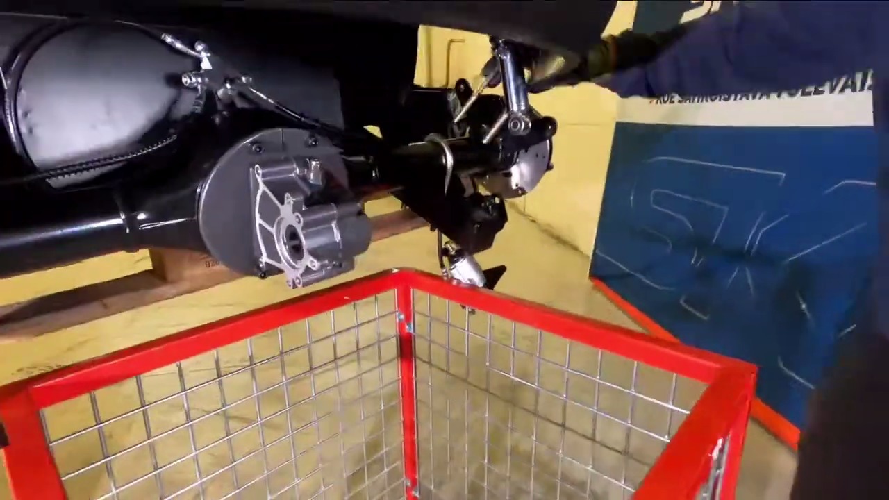

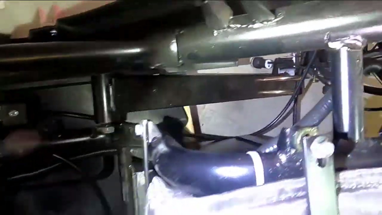

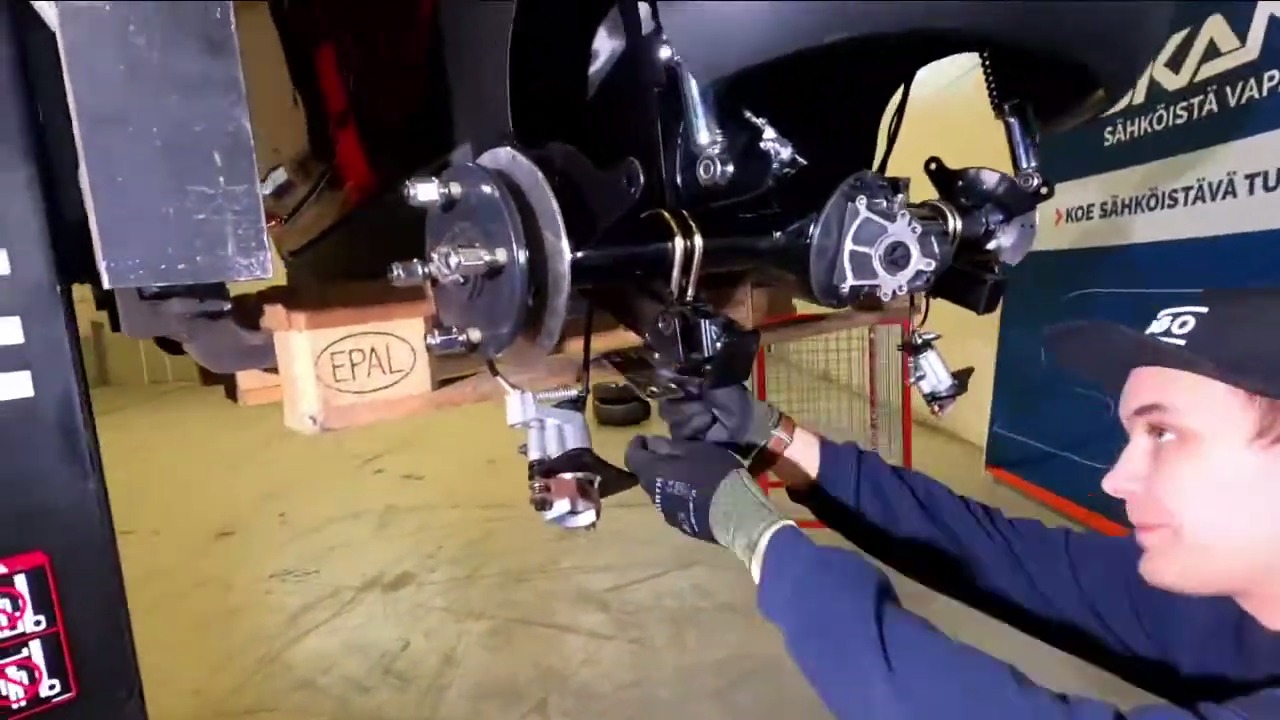

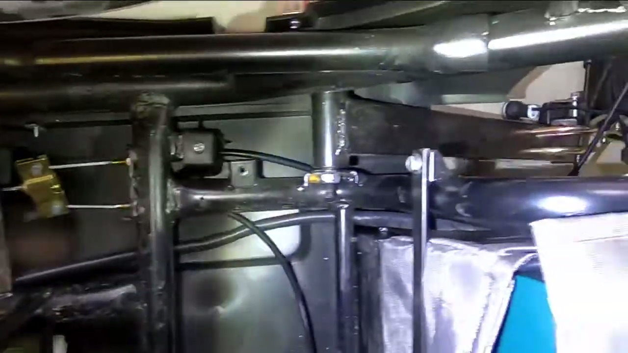

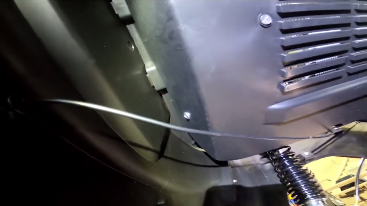

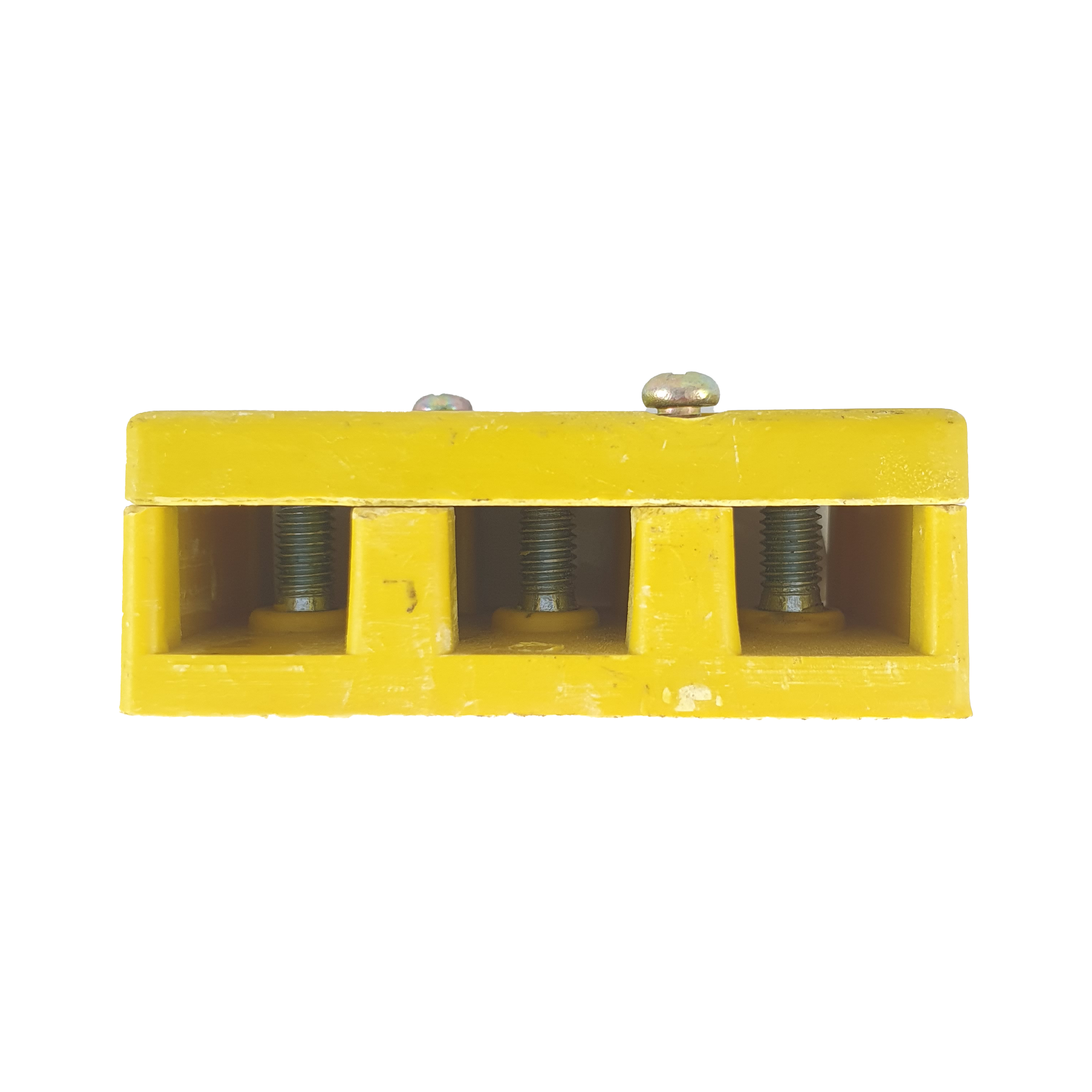

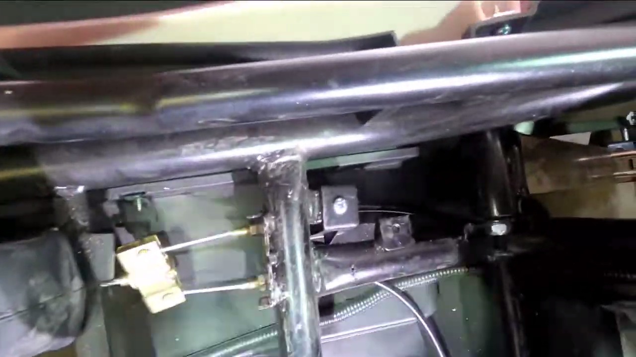

Håndbremse.
Ser ud til "fordelerplader" er lidt skæv her.
Der er justeringsskruer ved de to kabler men for at komme til dem skal man vist have sæde og det store indvendige bundskjold af.

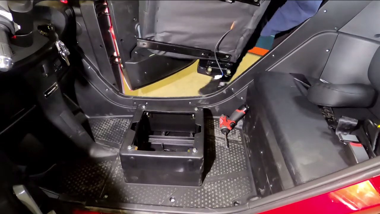

Re: Videoer om vedligeholdelse af elektriske køretøjer

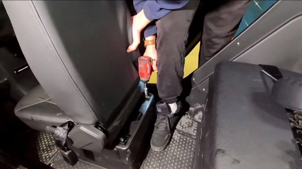

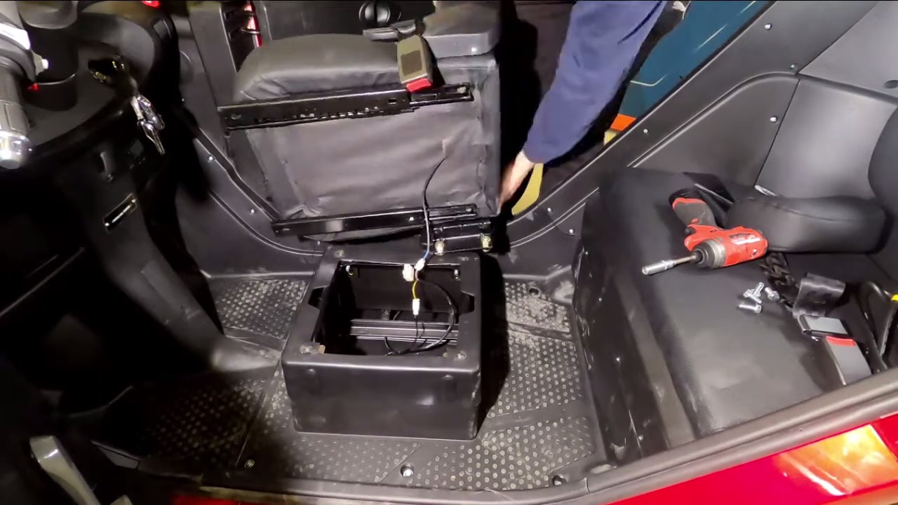

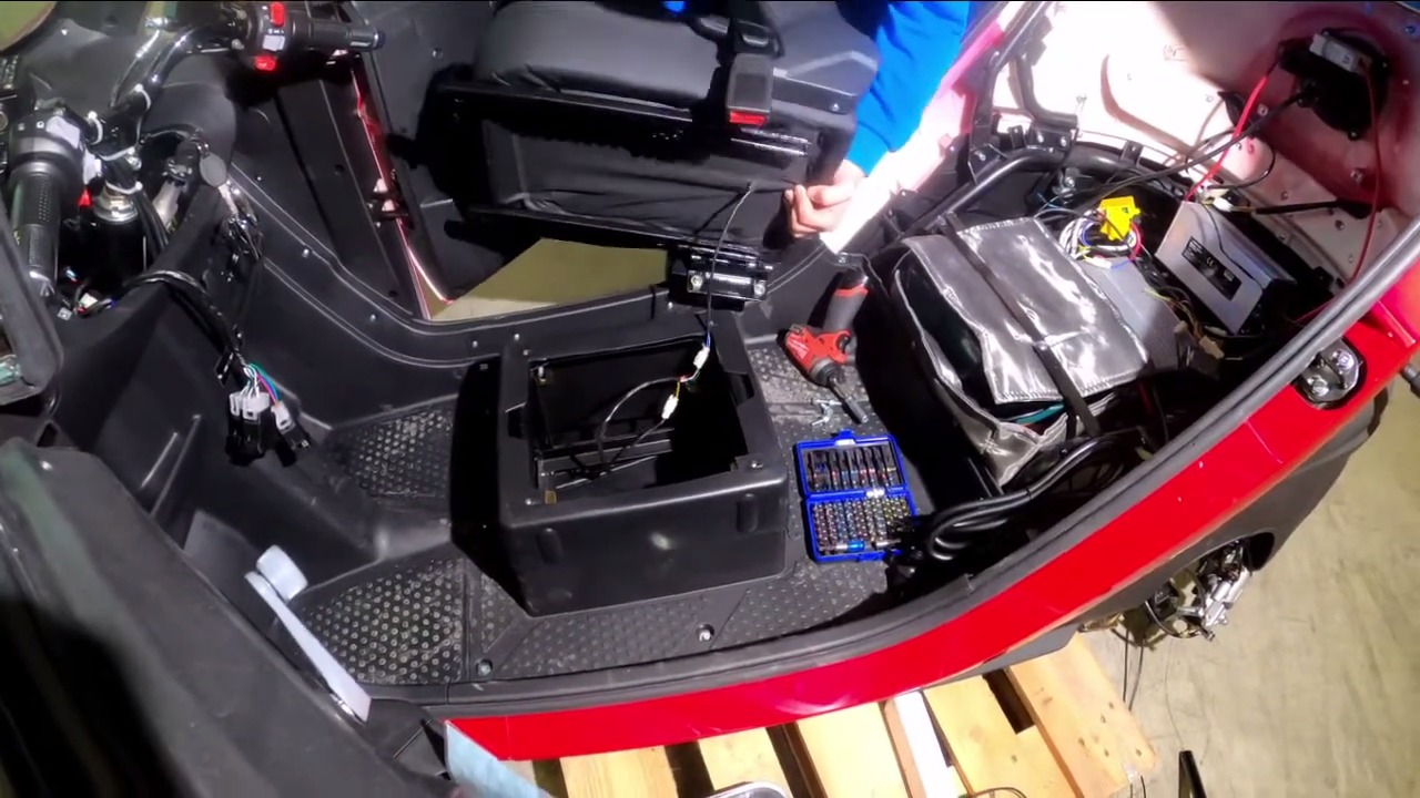

Sæde og sædeholder.
Der er ledning der går til sædet. Formodentligt kontakt til sikkerhedsselen.

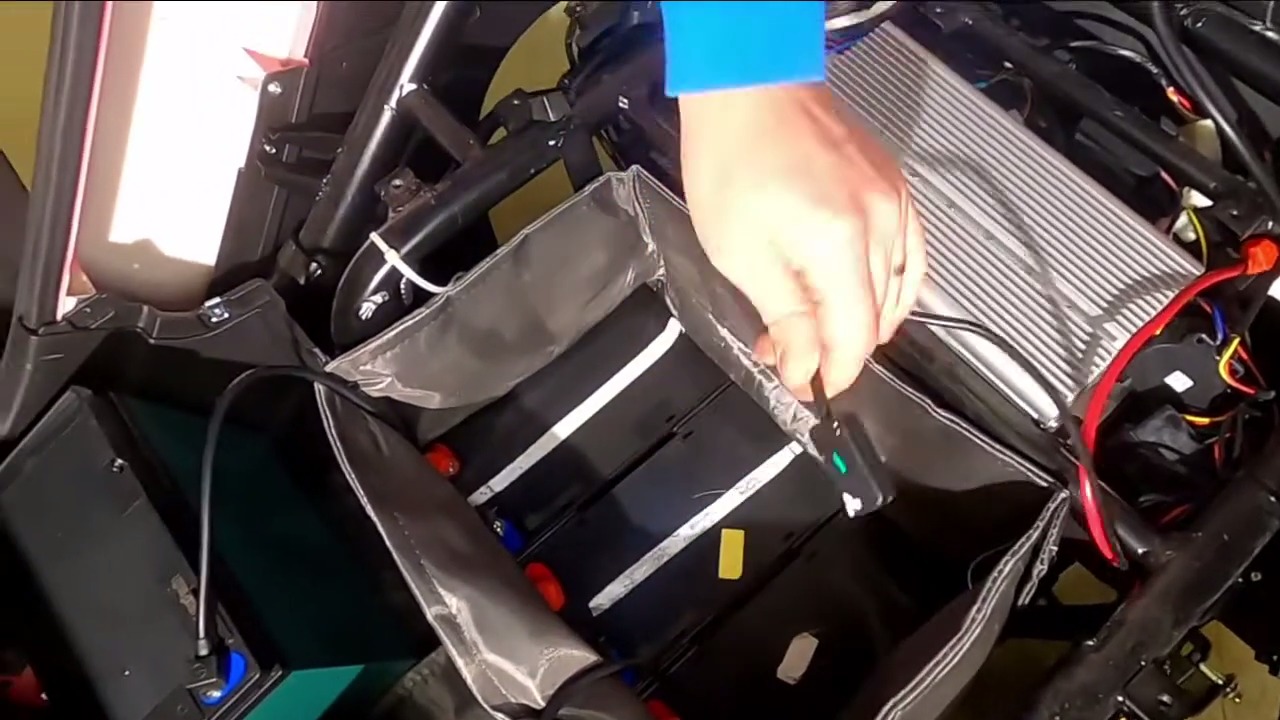

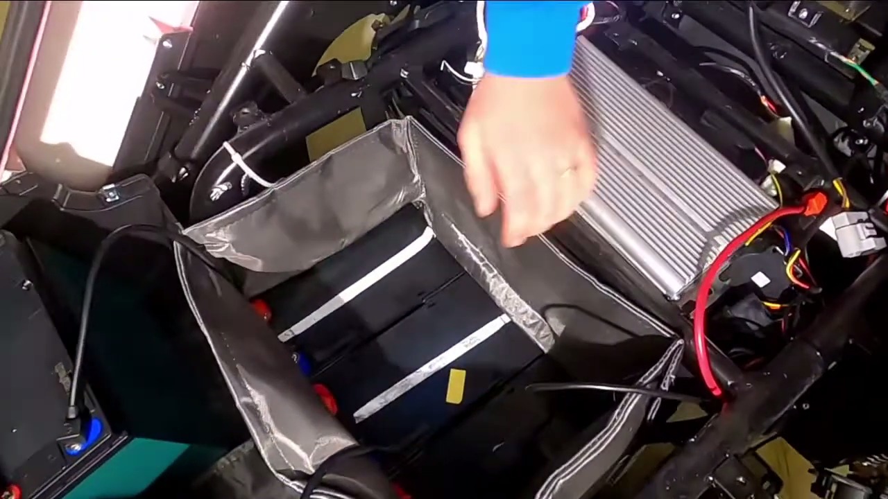

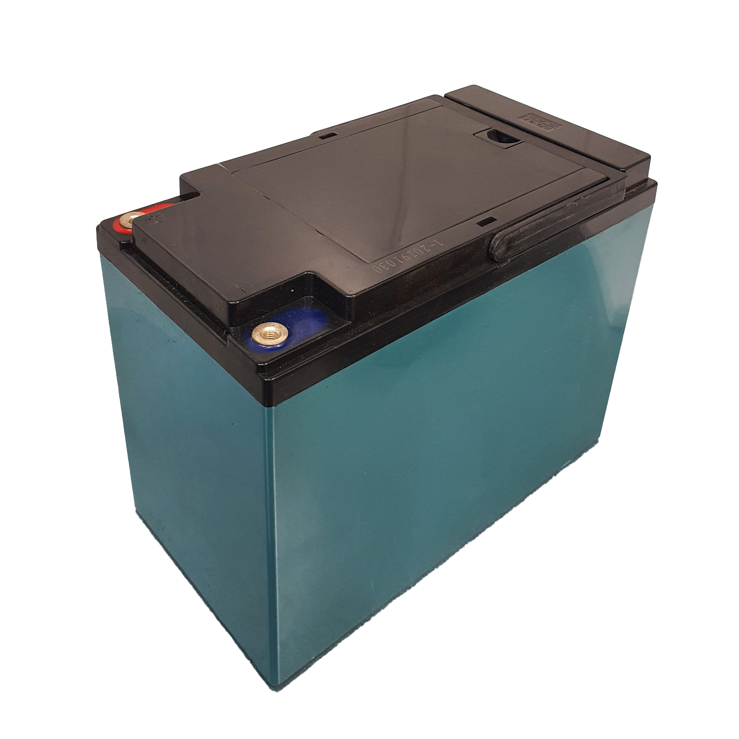

Batterier.
Temperatursensor for batteri.
Indlæg: 11449

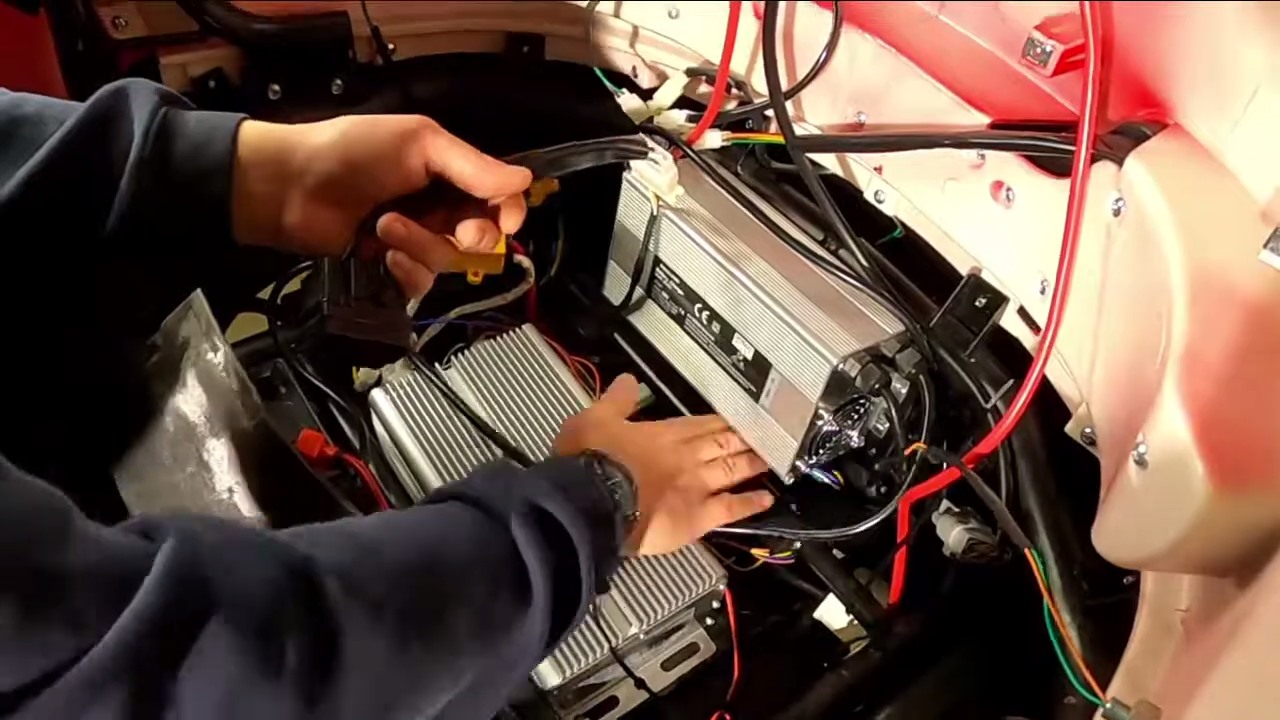

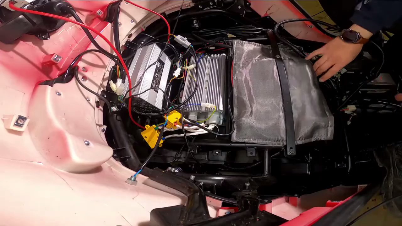

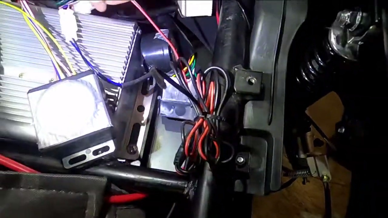

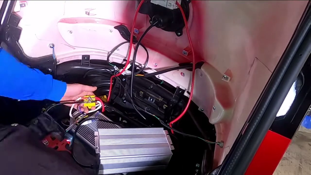

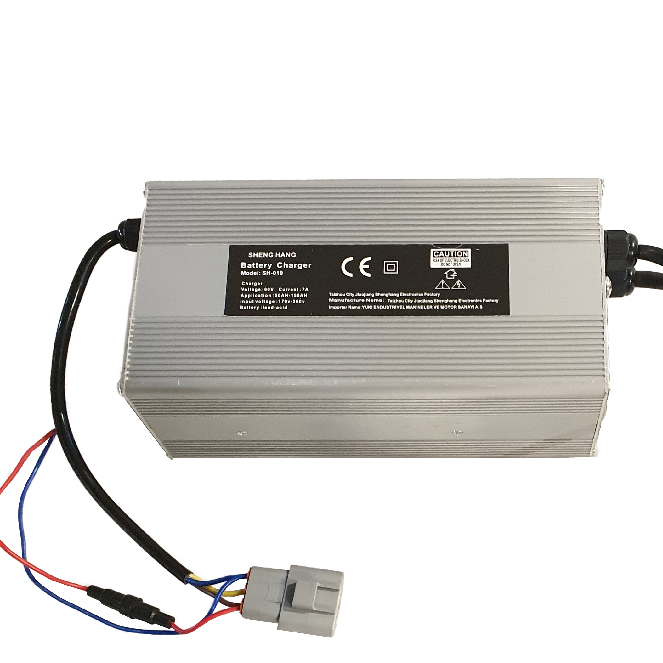

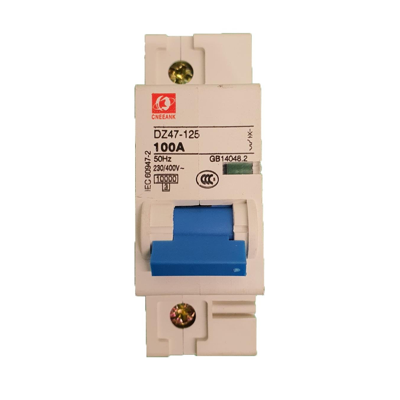

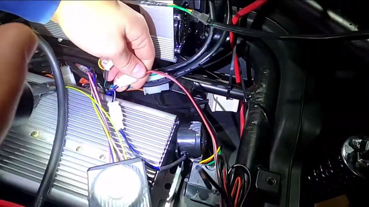

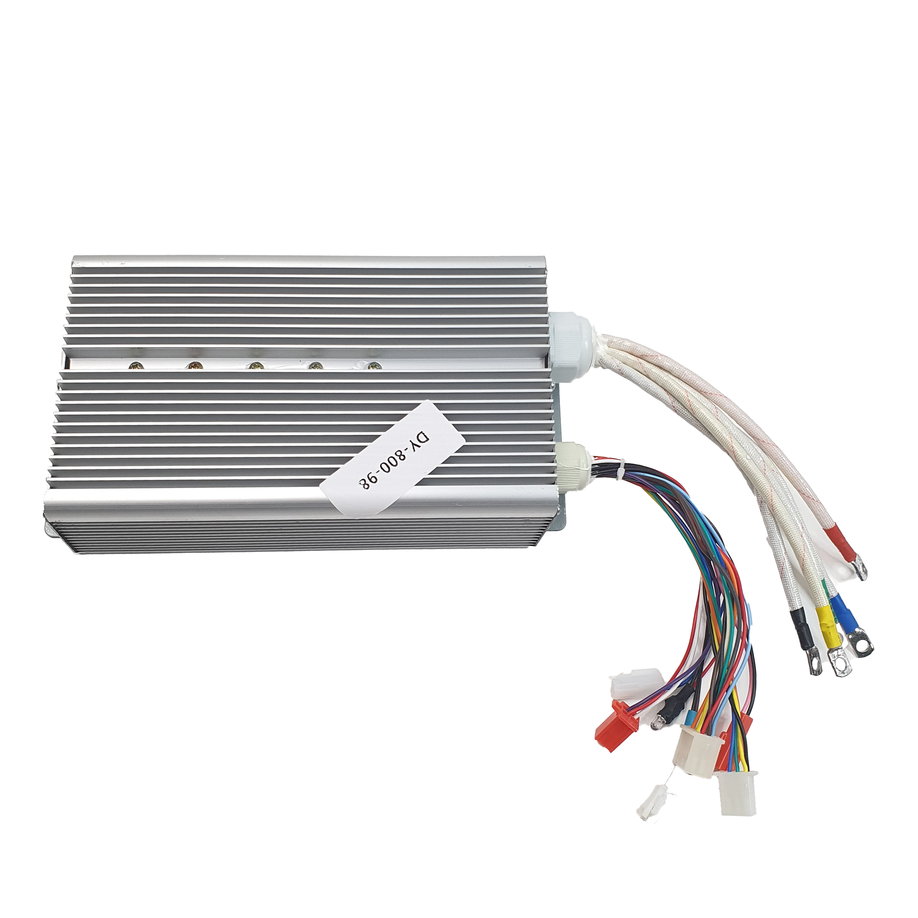

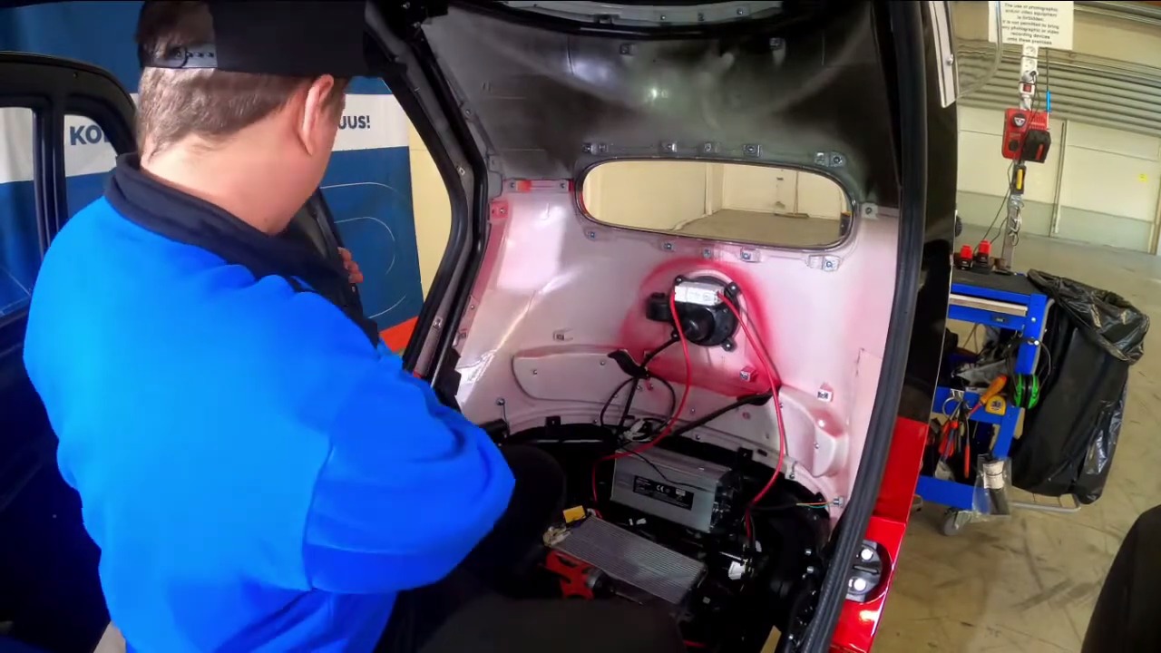

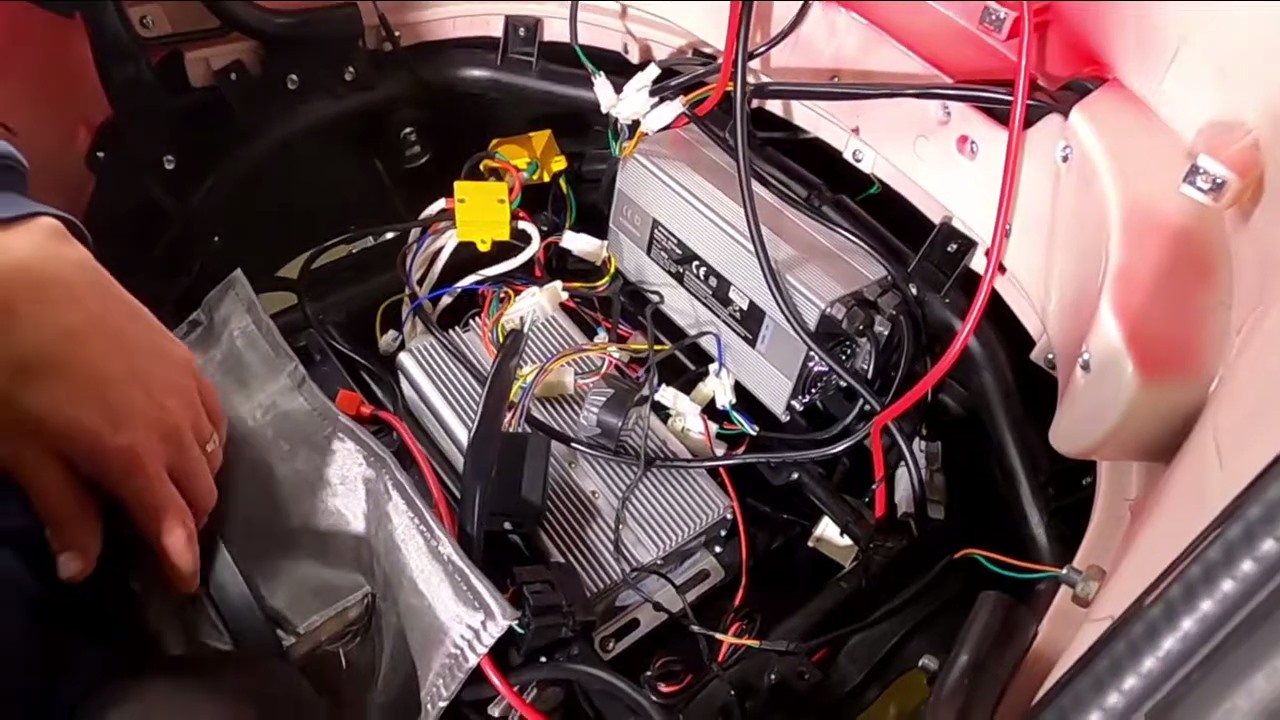

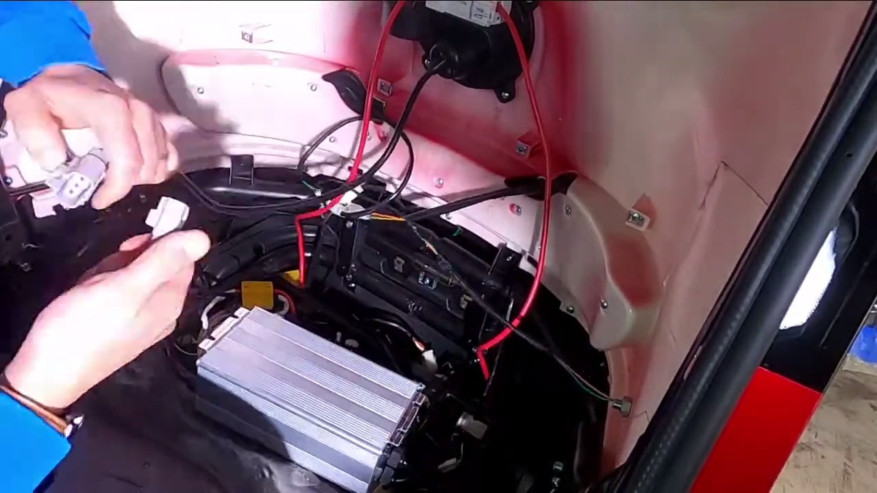

Automatsikring, ladestik, oplader, controller.

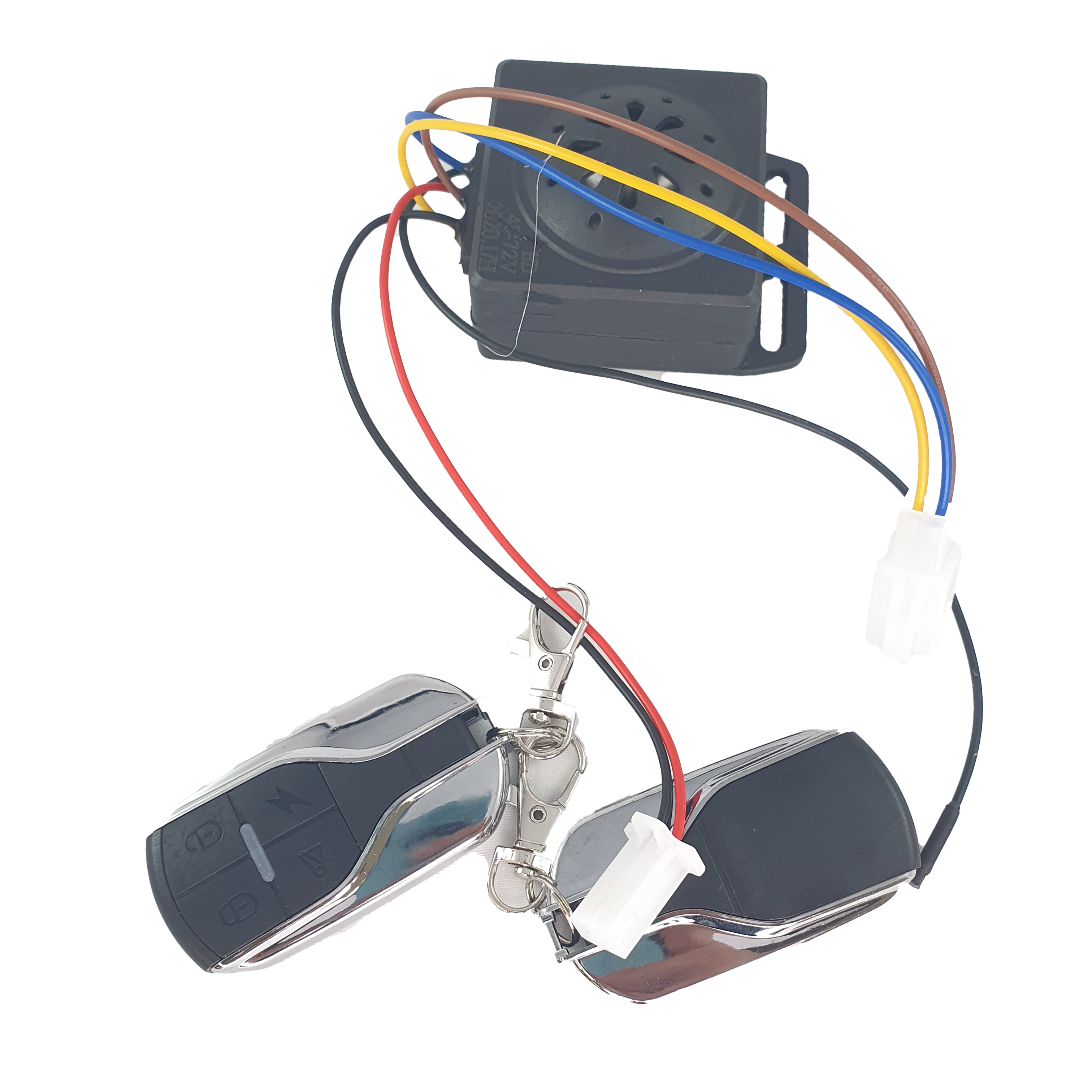

Controller, alarm til fjernbetjening, bakalarm, sikringsholder, ledninger til bakkamera.

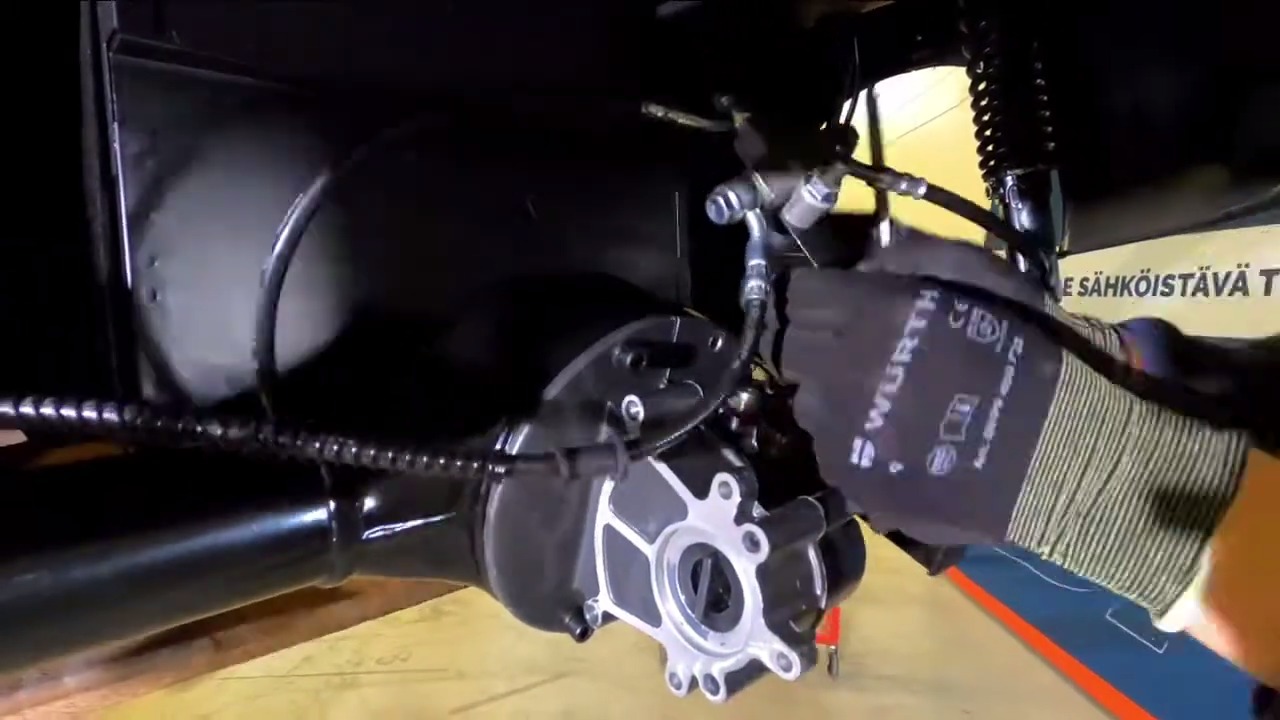

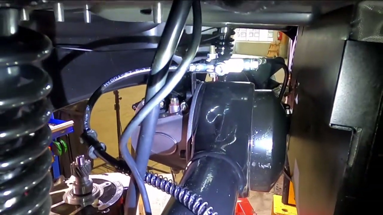

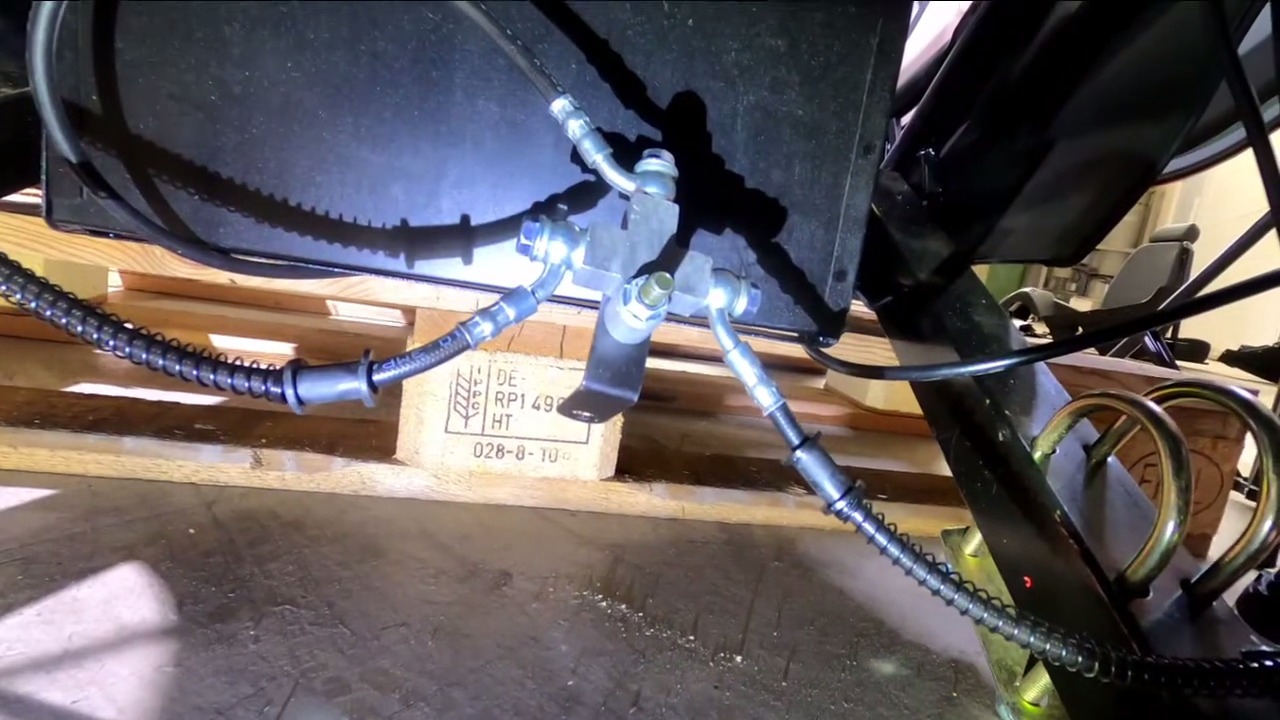

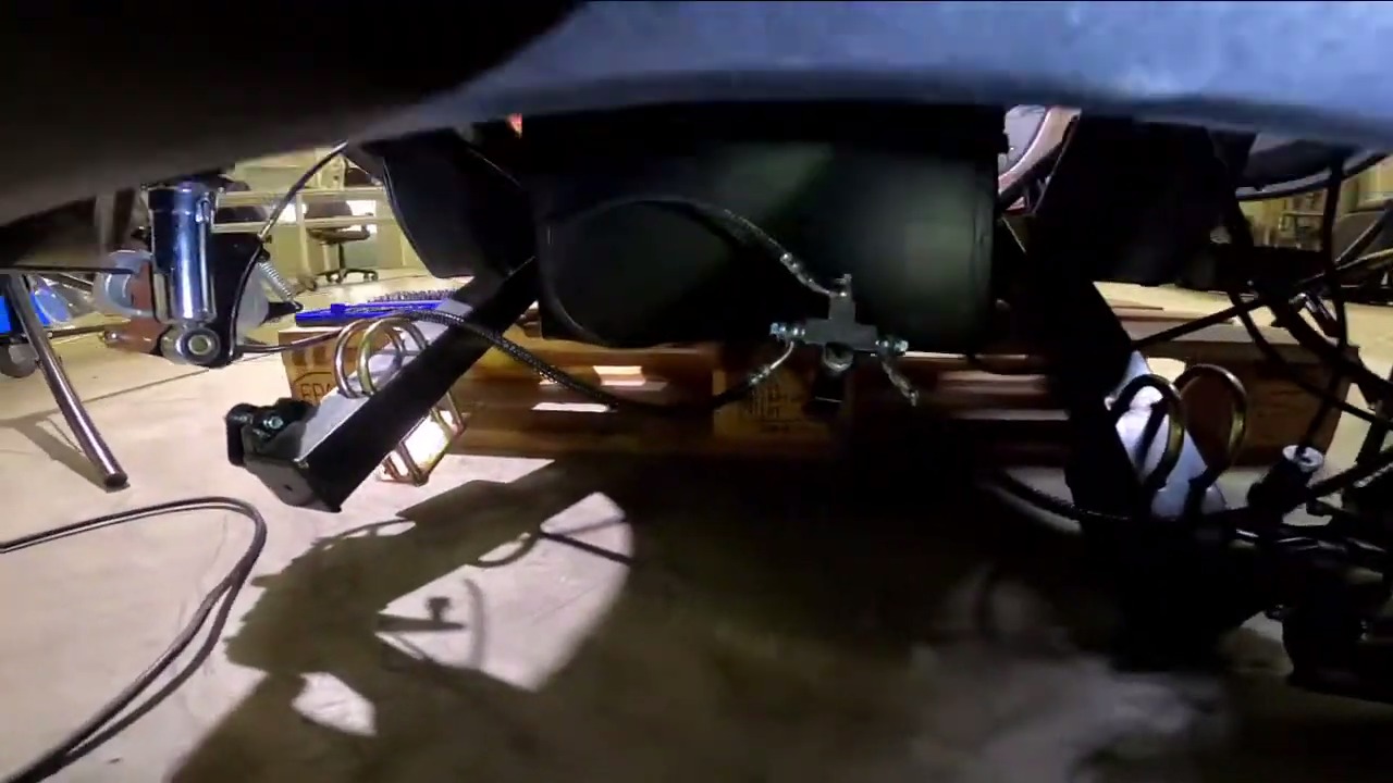

Fordeler til bremsevæske.
Den monteres på en af differentialets bolte.

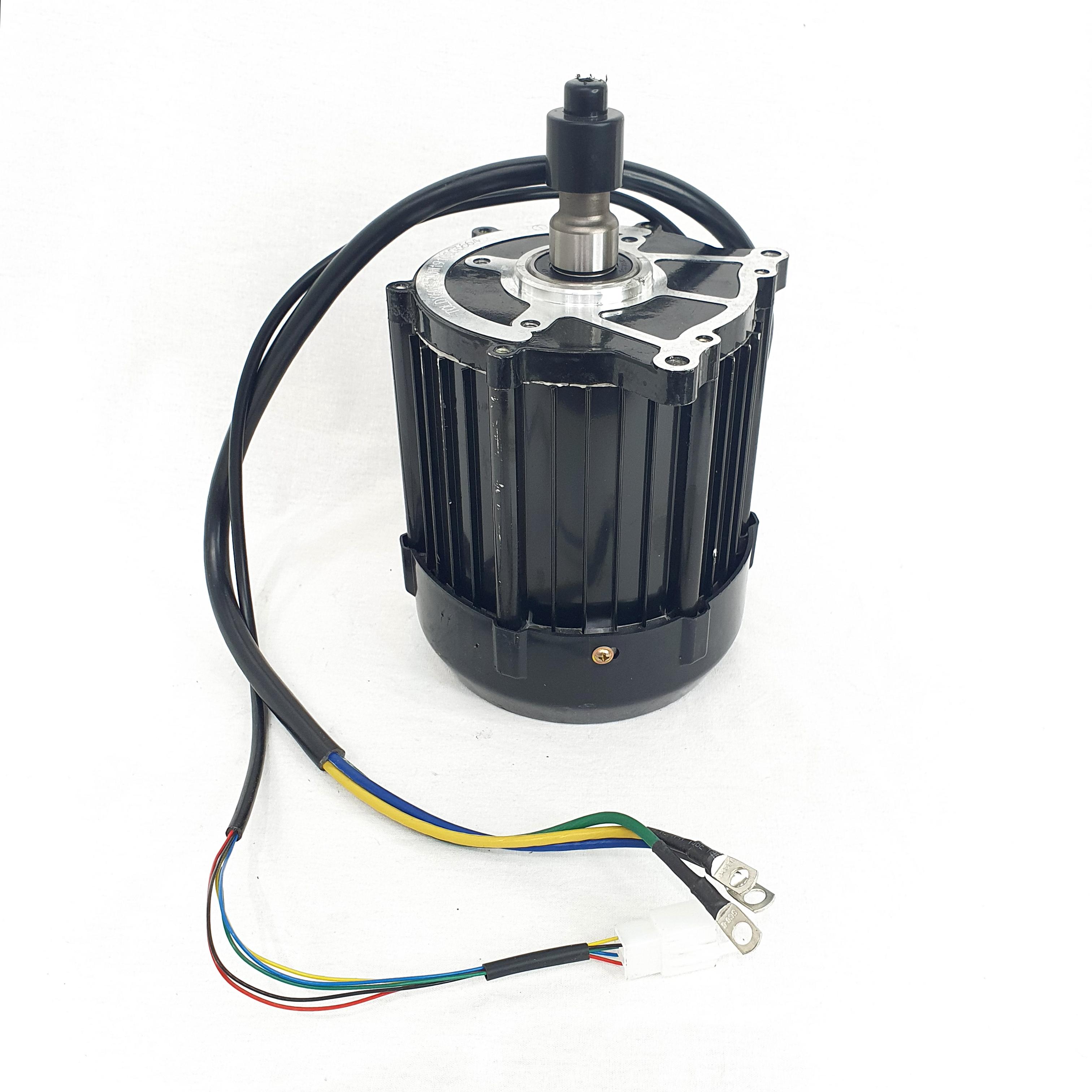

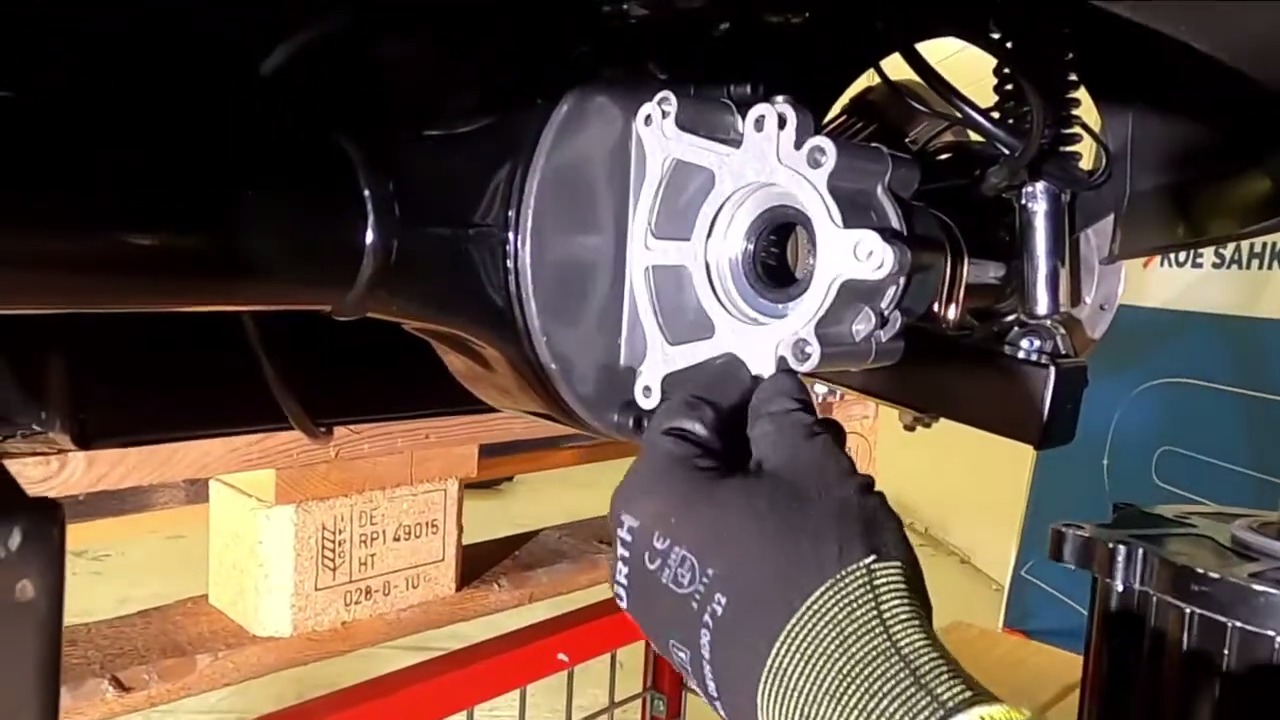

Indlæg: 11449

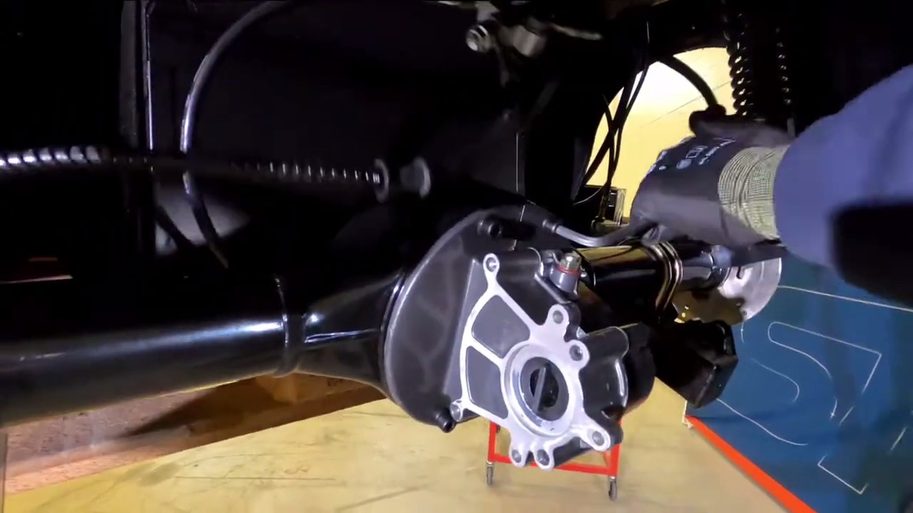

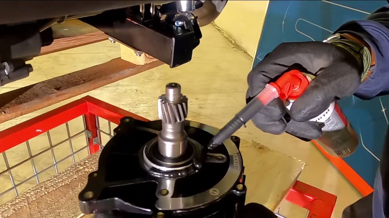

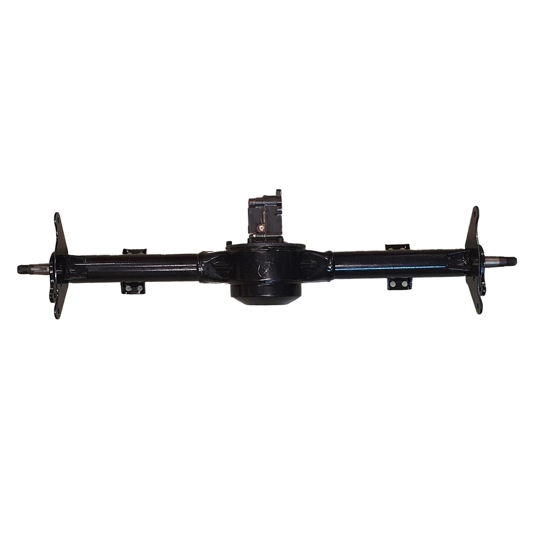

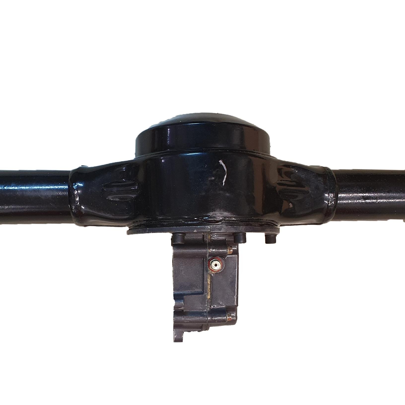

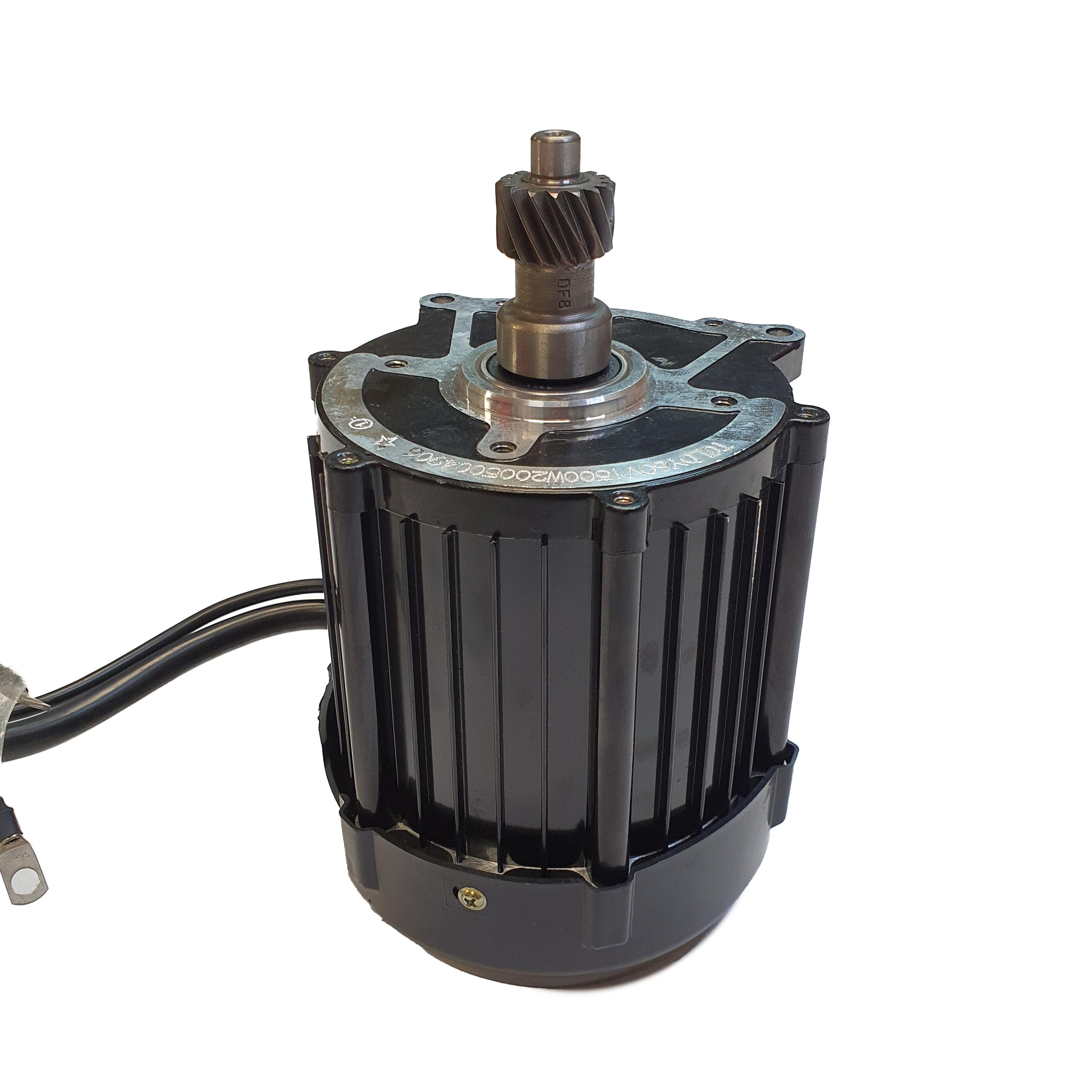

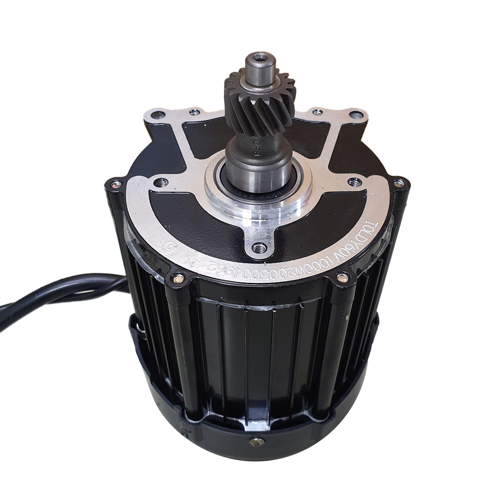

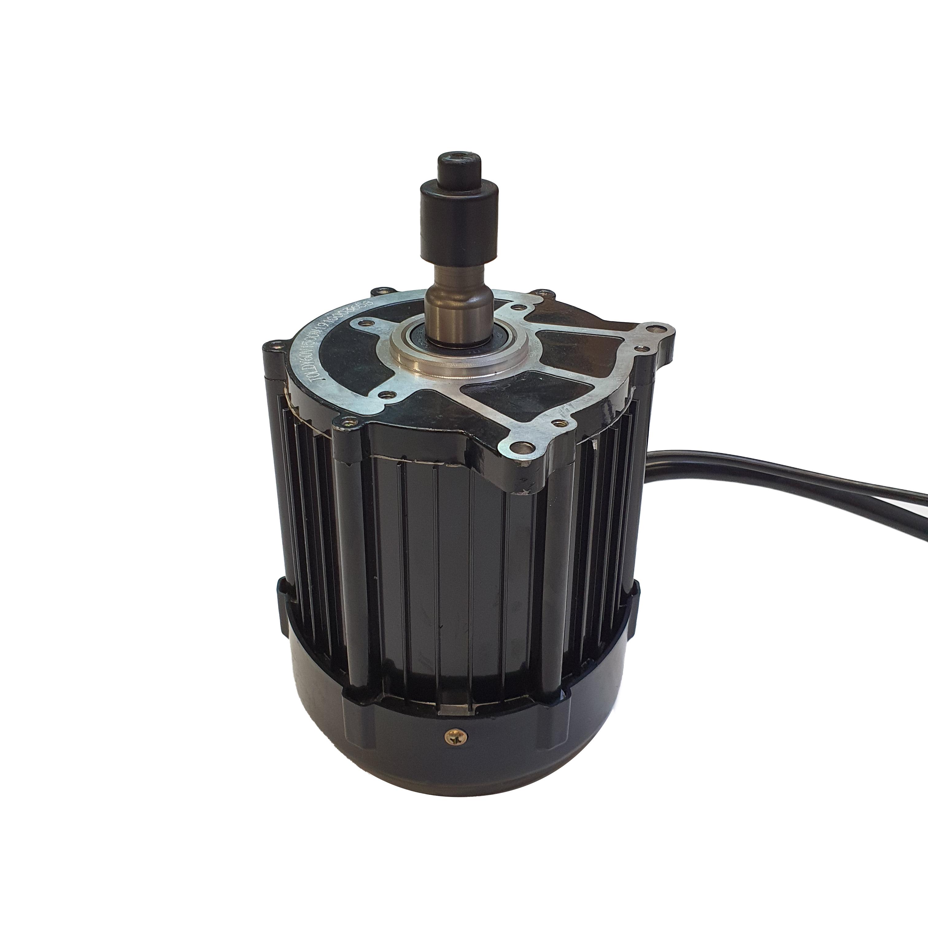

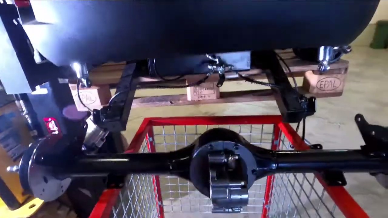

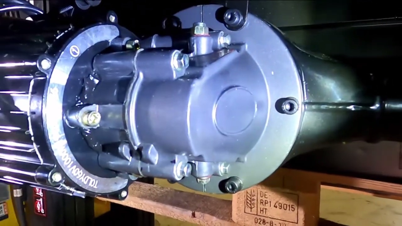

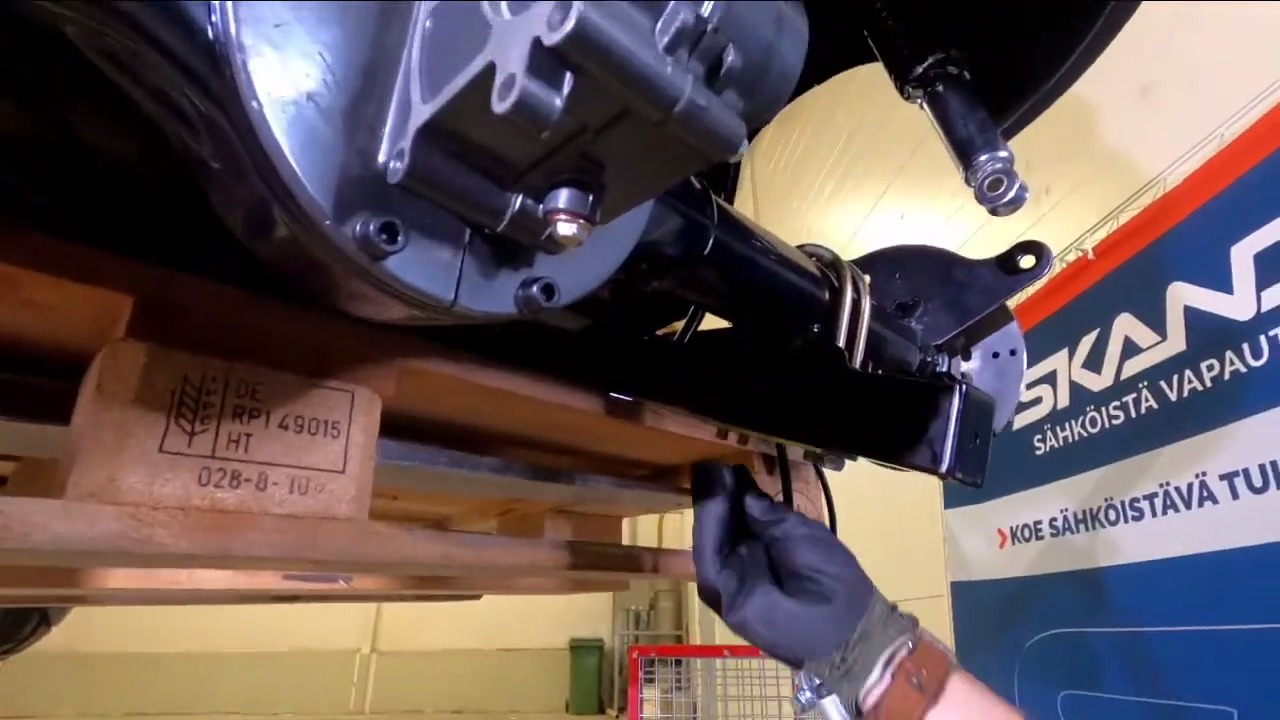

Bagtøj med differentiale og motor.
Motoren findes som 1000 watt og 1500 watt.
Op til 2020 er diameteren på motorens aksel åbenbart 24 mm.
Efter 2020 er diameteren på motorens aksel åbenbart 29 mm.

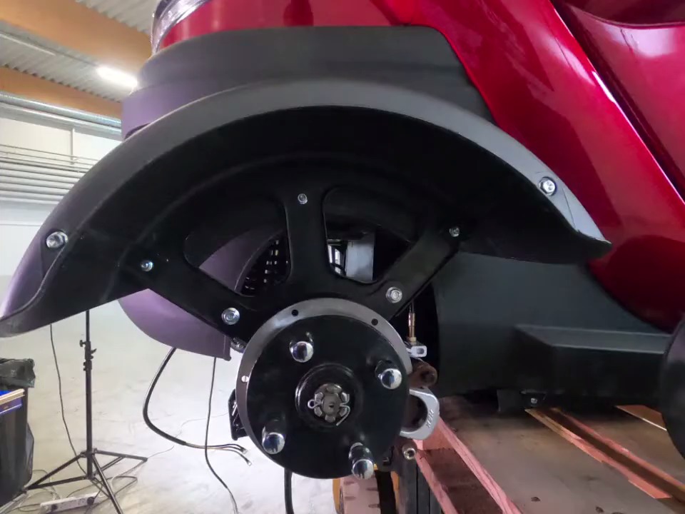

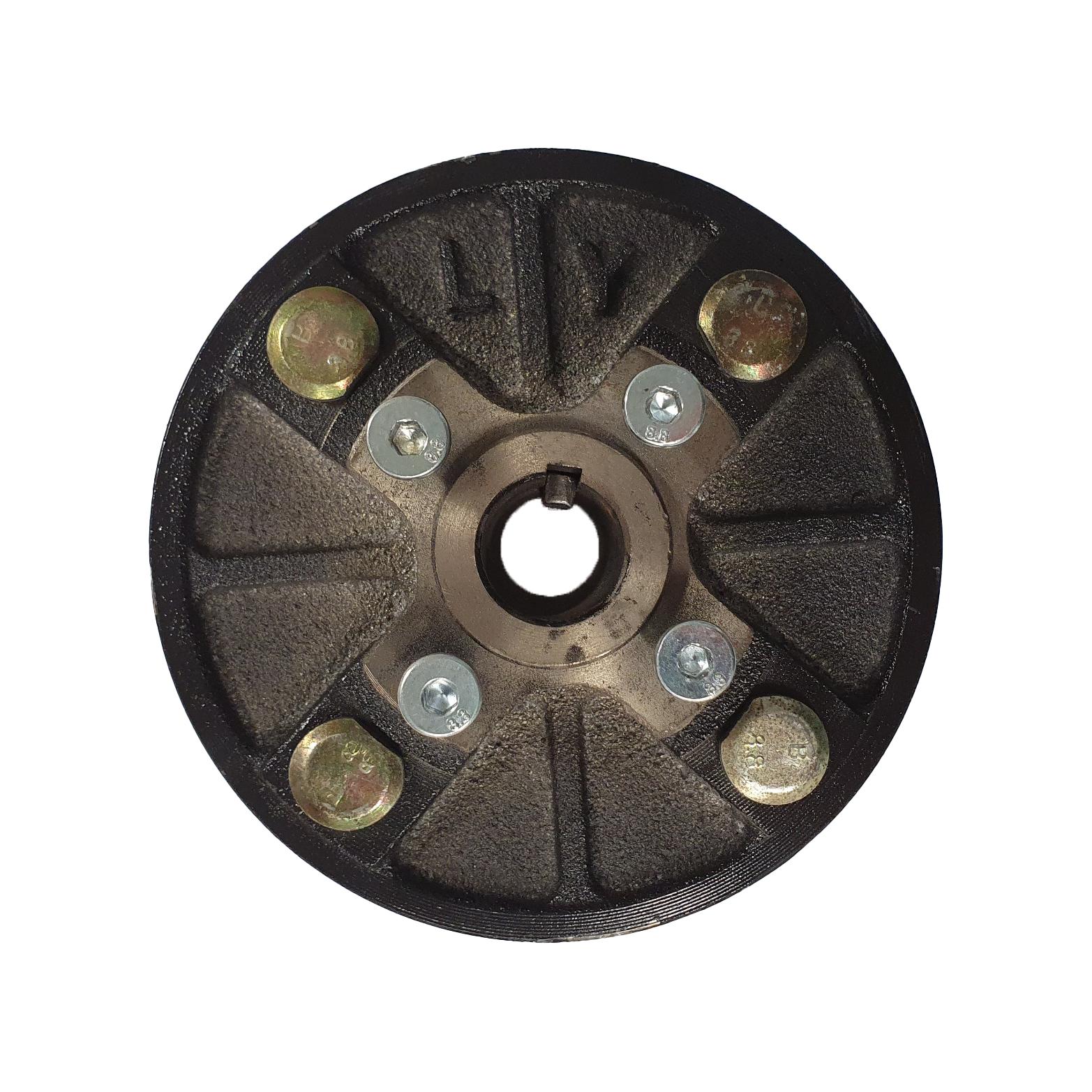

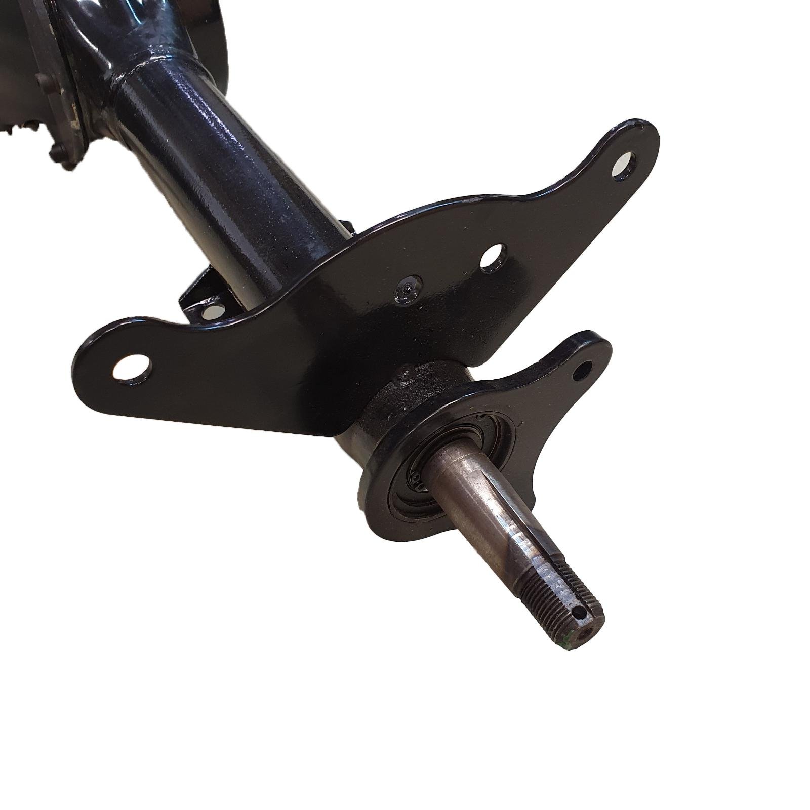

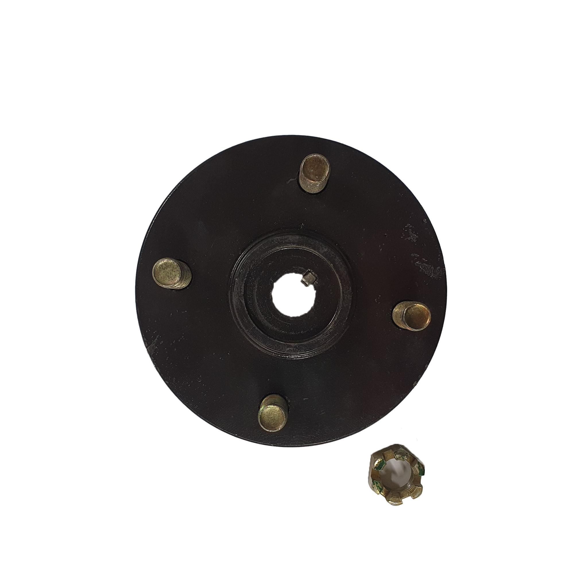

Baghjul.

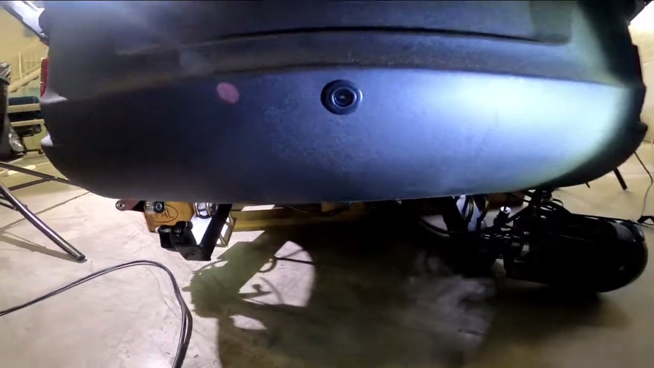

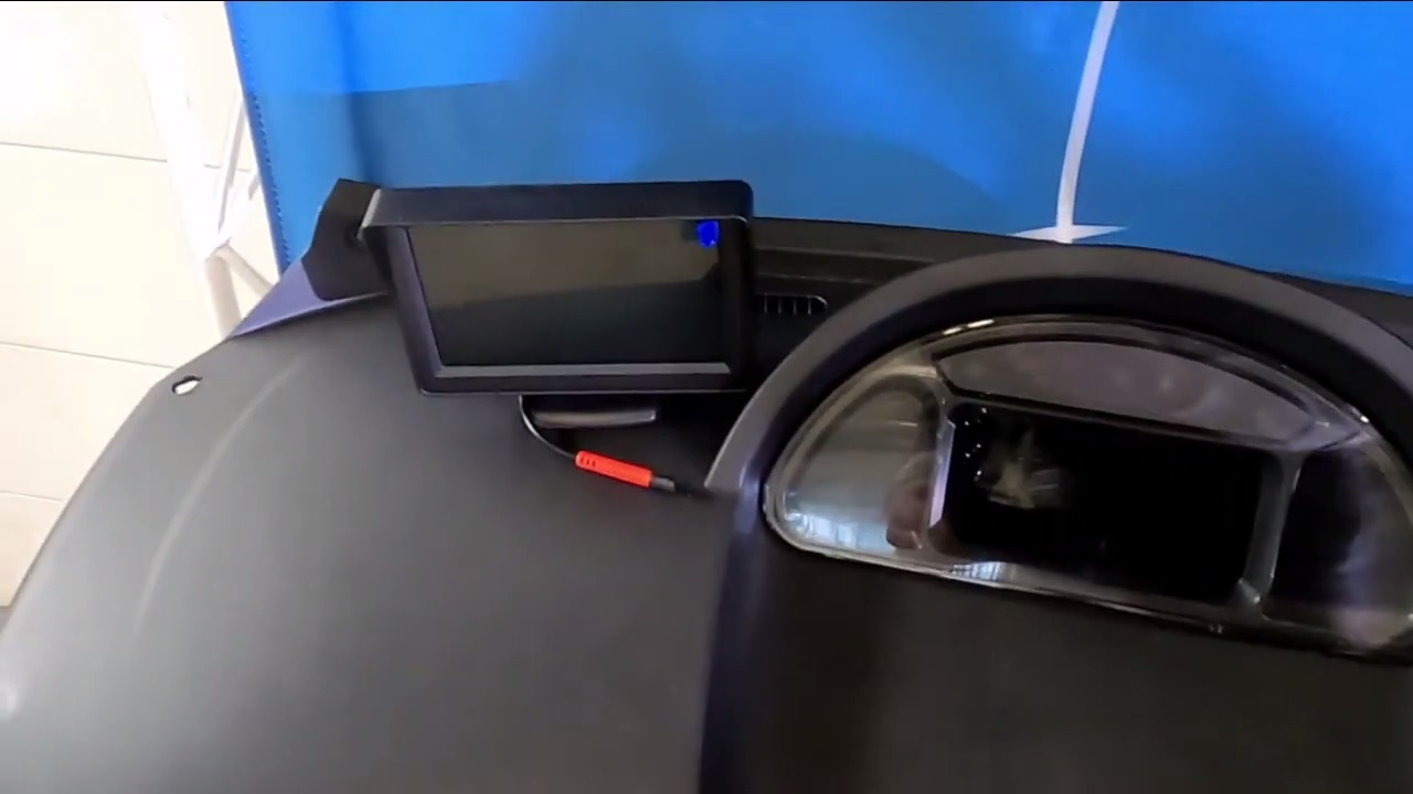

Bakkamera.

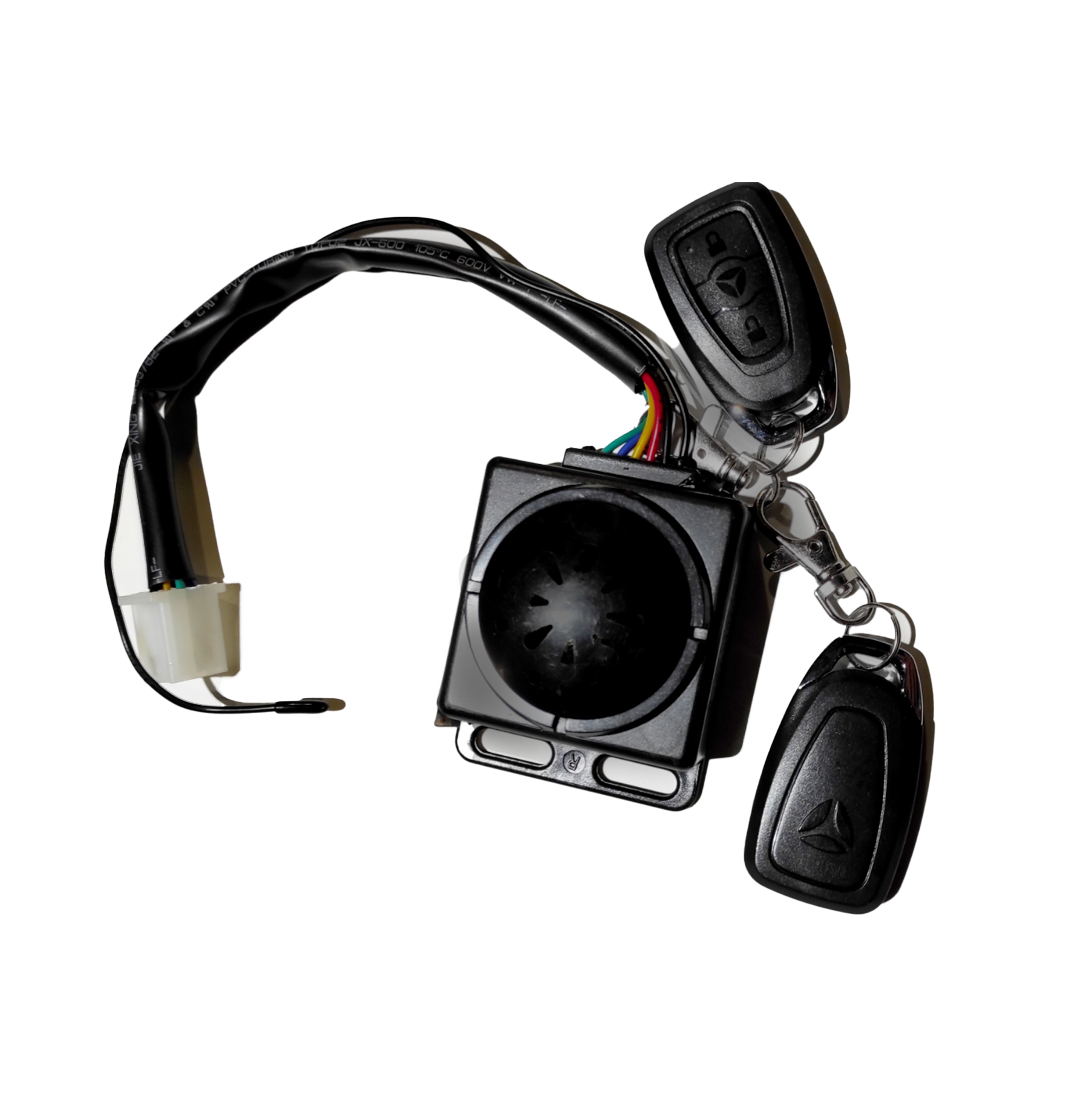

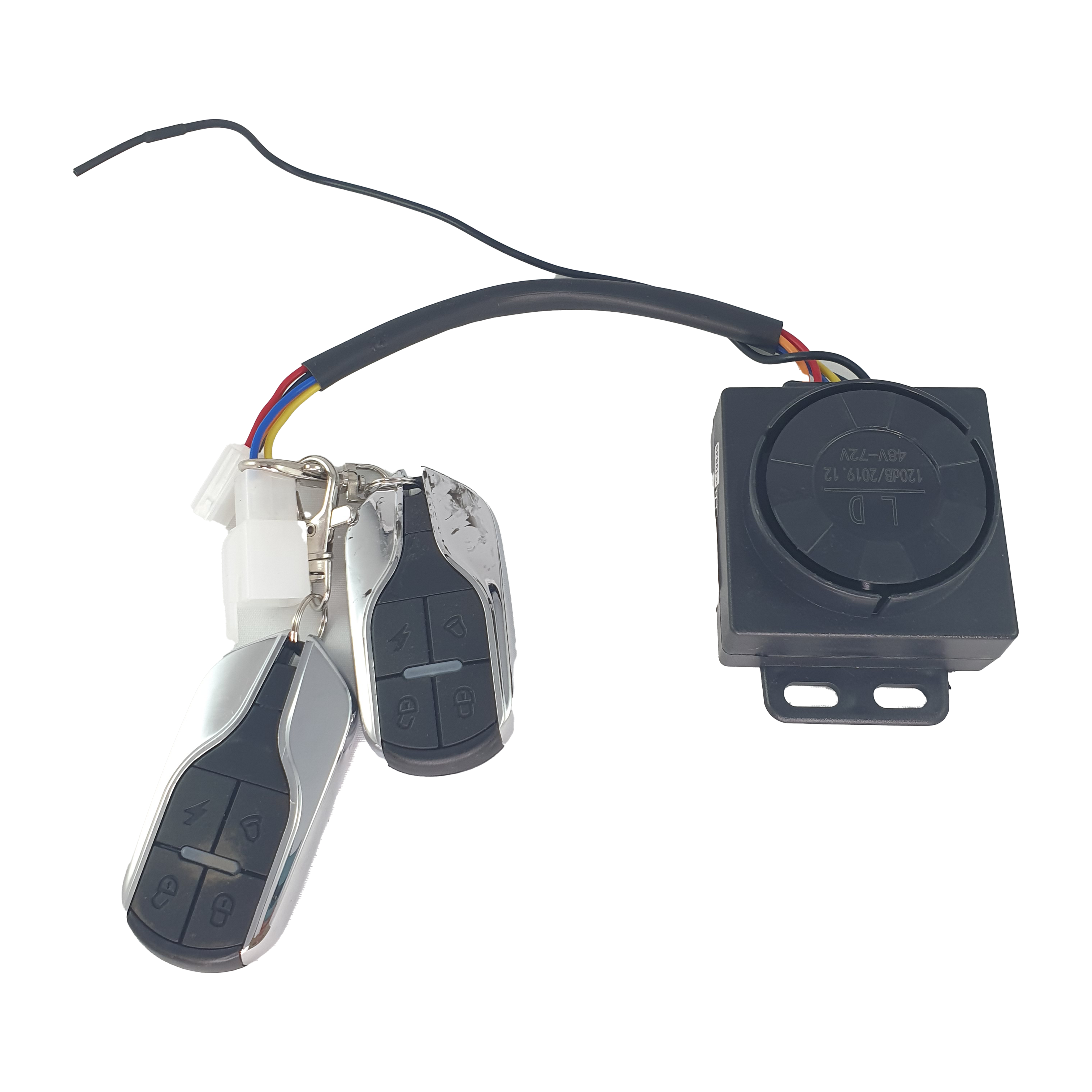

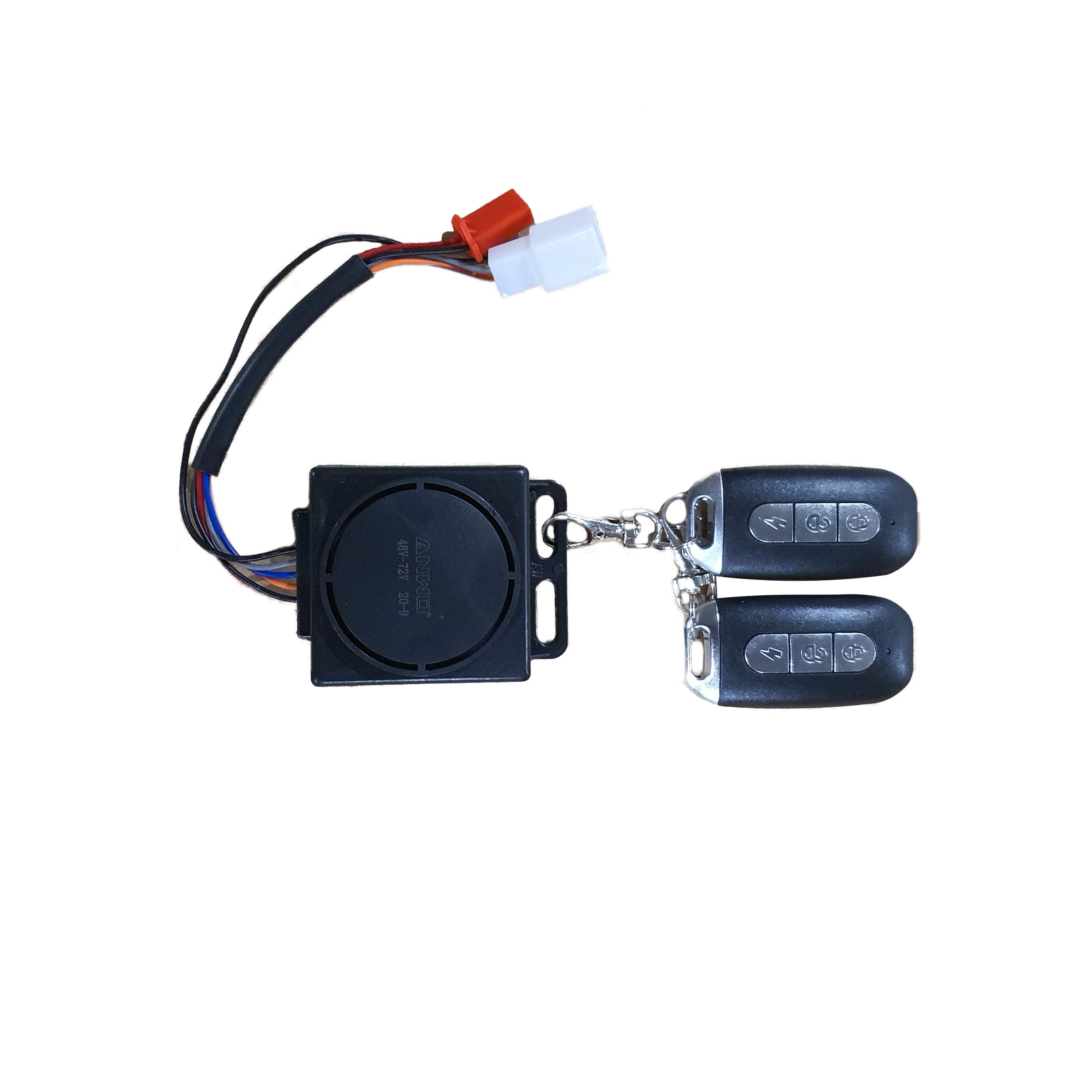

Alarmer/fjernbetjeninger.

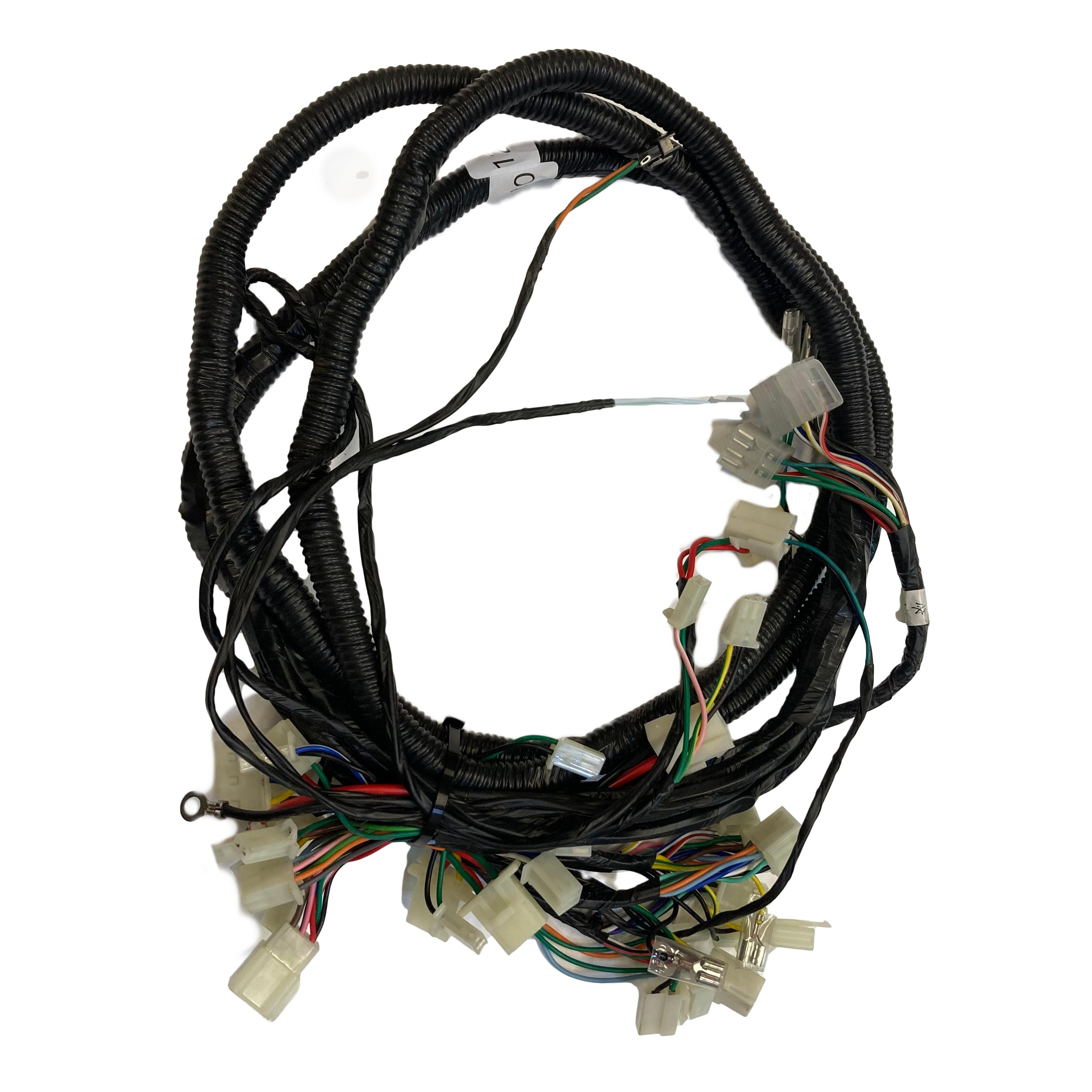

Ledningsnet.
