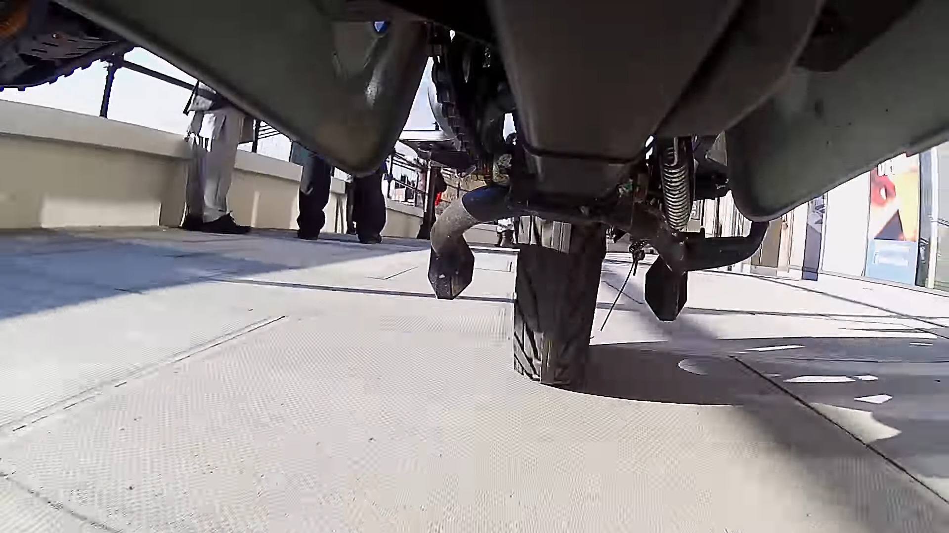

Iøvrigt, se her: https://www.youtube.com/watch?v=j80LS3IOd9s

Den i videoen er med kædetræk.

scootergrisen skrev: 9. maj 2021 14:04 Den i videoen er med kædetræk.
Det er også en "forklædt" elcykel. :scootergriselektrisk:
