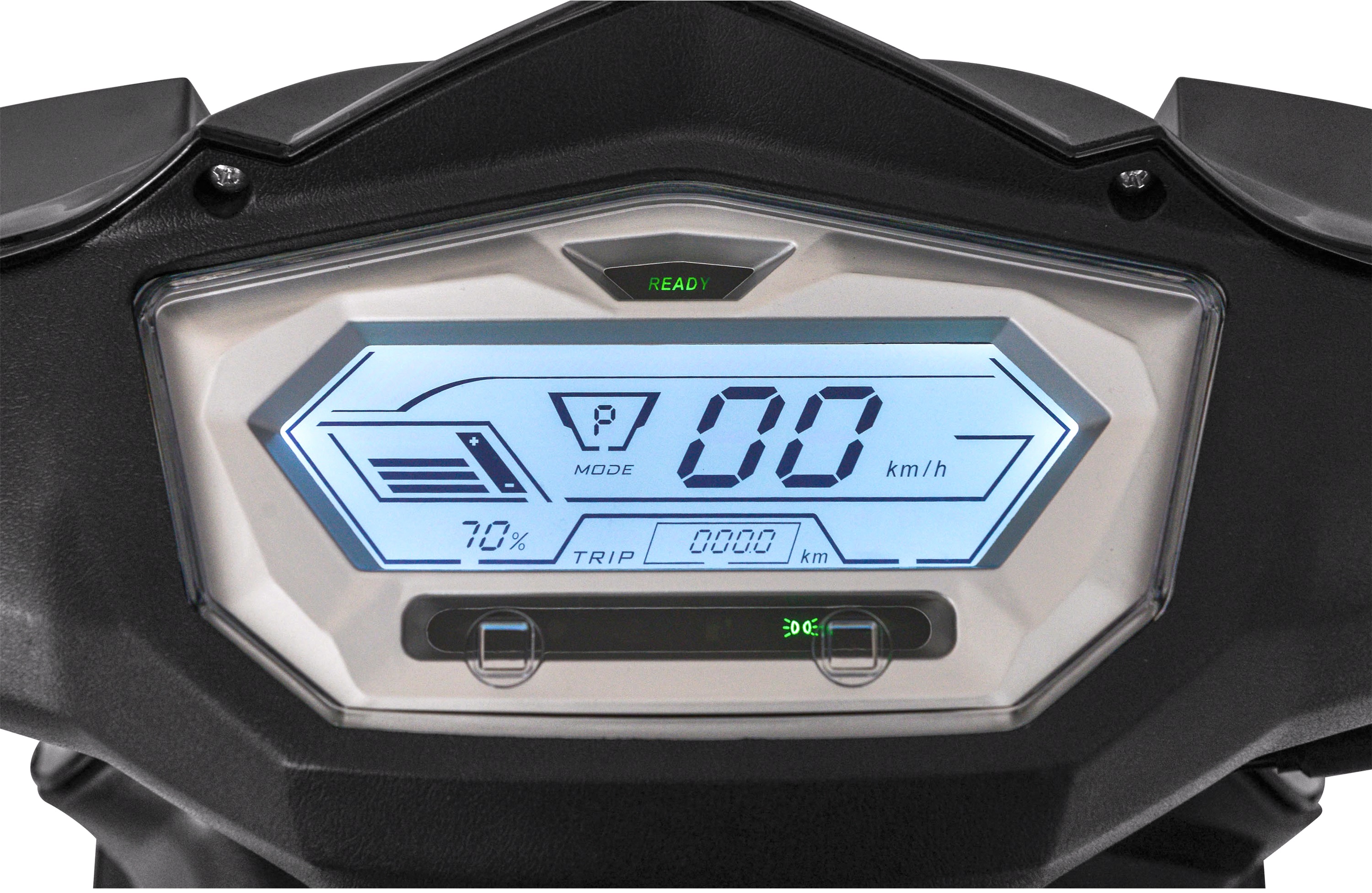

Så fik jeg den kørt hjem. Den kører sgu meget godt og er dejlig hurtig i acceleration, dog mærker man selvfølgelig at det er lidt noget Thansen kvalitet... jeg klager dog ikke til prisen.
Jeg undrer mig dog om en ting, den der trip tæller er da ekstrem upræcis. Den stod på 18 km, da jeg fik den fra butikken og da jeg havde kørt den hjem stod den på 67 tror jeg. (Jeg har ca. 6 km hjem derfra) mener den 6.7 eller wtf, fordi hvis den tror jeg kører 100 km om dagen skal jeg da til service allerede om 10 dage hahah.
Indlæg: 11439
Re: VGA E-FOX, nogle erfaringer?
Billedet fra T. Hansen viser en meget lille prik så ja det må være 6,7 km.

Så er det heldigvis bare mig som er blind 😁
