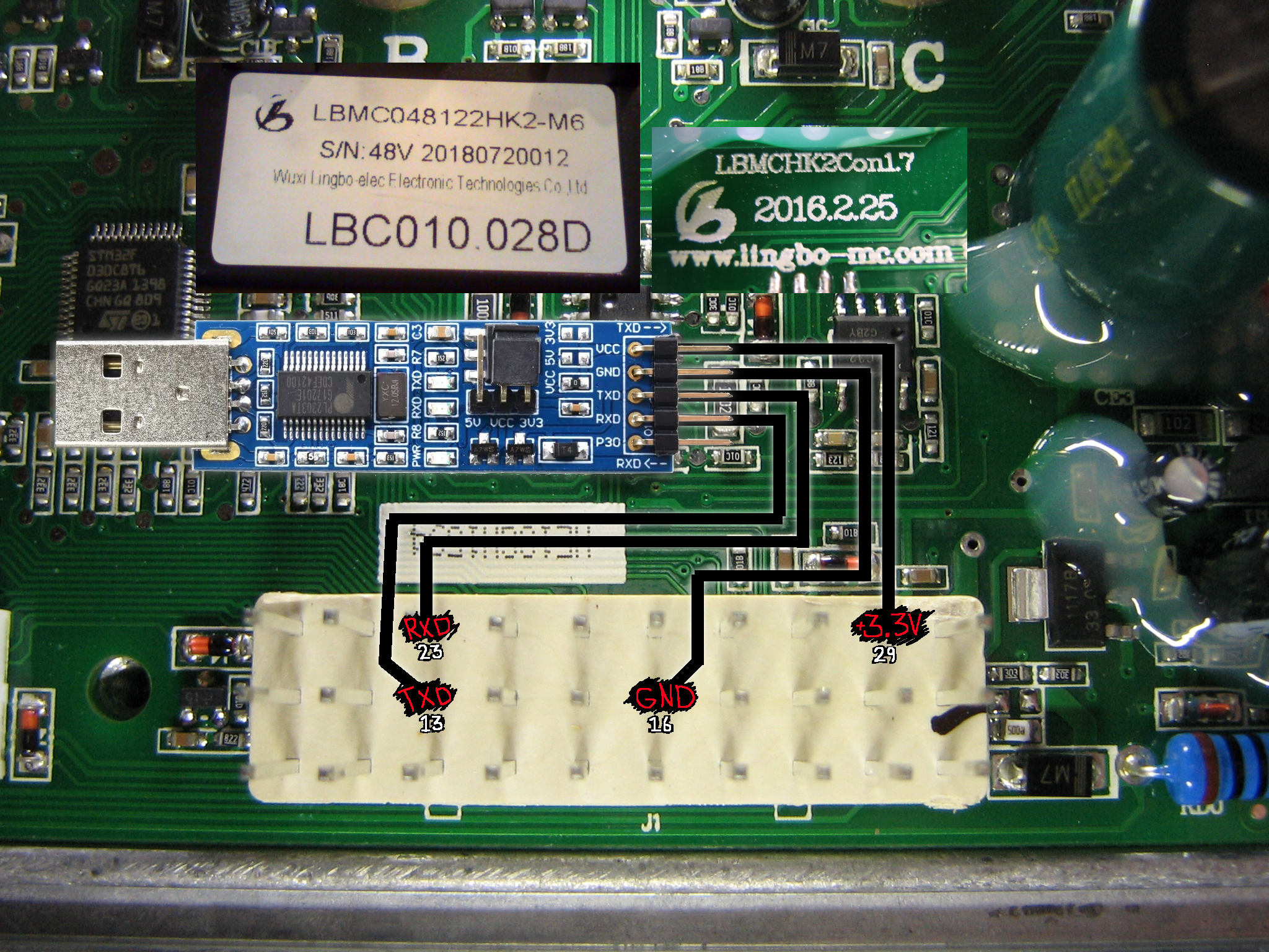

Jeg har arbejdet med nogle billeder i forsøg på at finde ud af hvor de forskellige stikben i controllerens stik går til.
Det er ikke færdig endnu men uploader det her til mig så selv jeg kan arbejde mere på det senere.
Jeg har i skrivende stund endnu ikke prøvet at tilslutte controlleren til en computer.
Men jeg tror det kan gøres som på billedet ved at tilslutte en TTL-USB-adapter til controllerens 30-pinsstik.
Pin 13: TXD
Pin 23: RXD
Pin 29: +3.3V
Pin 16: GND (jord)

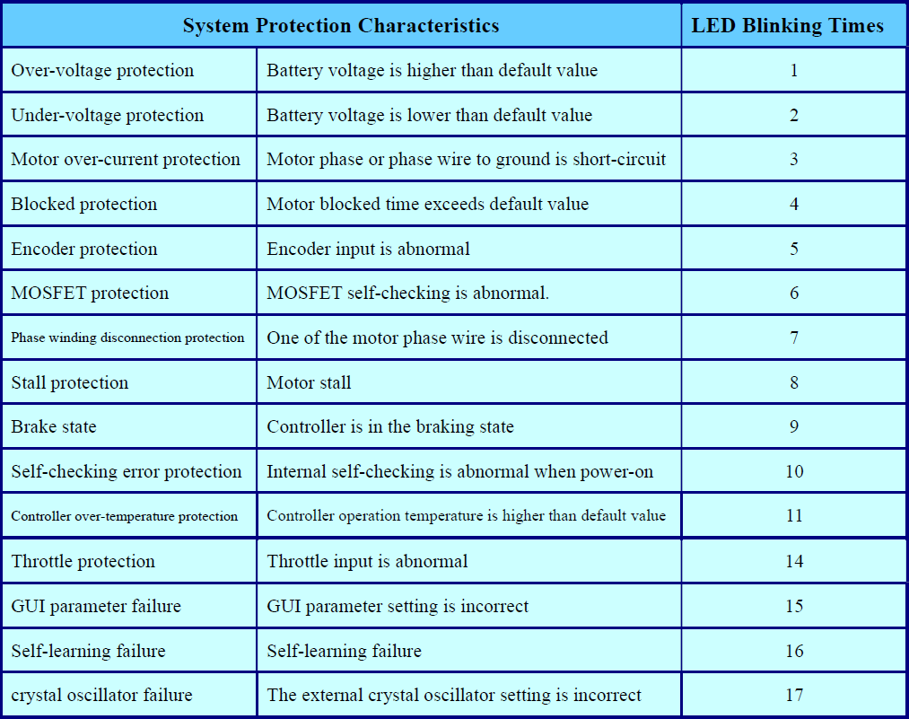

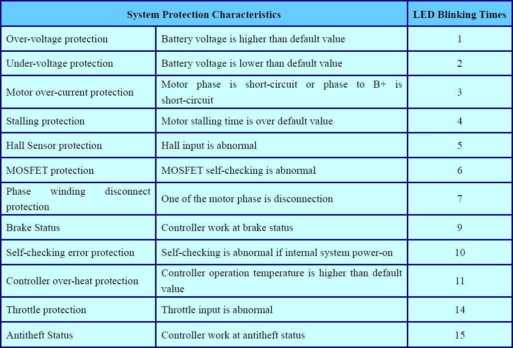

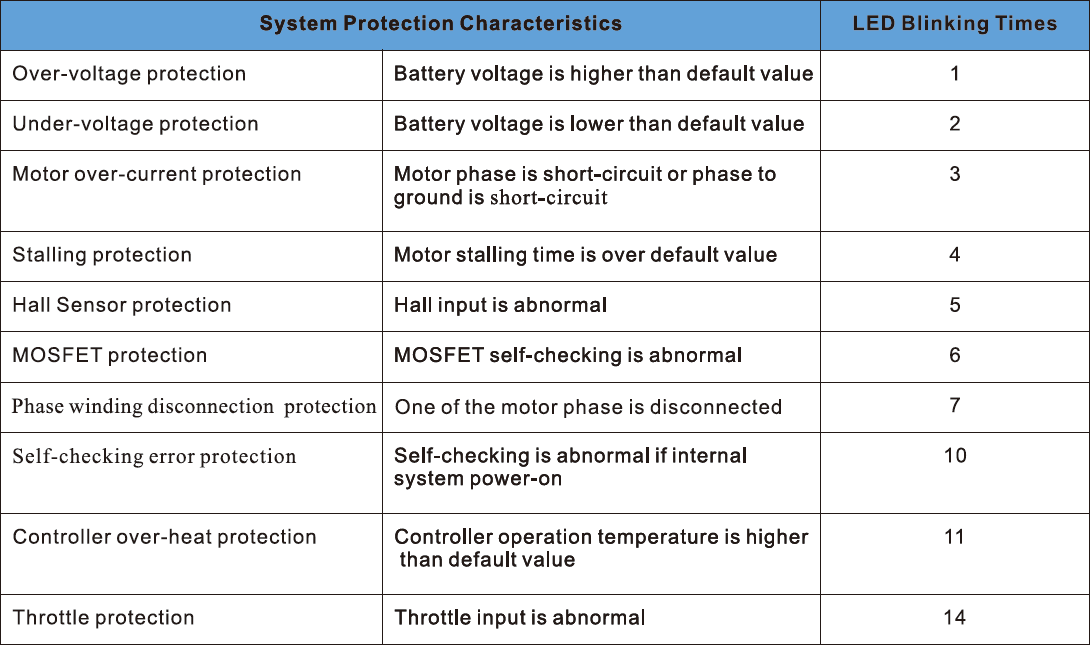

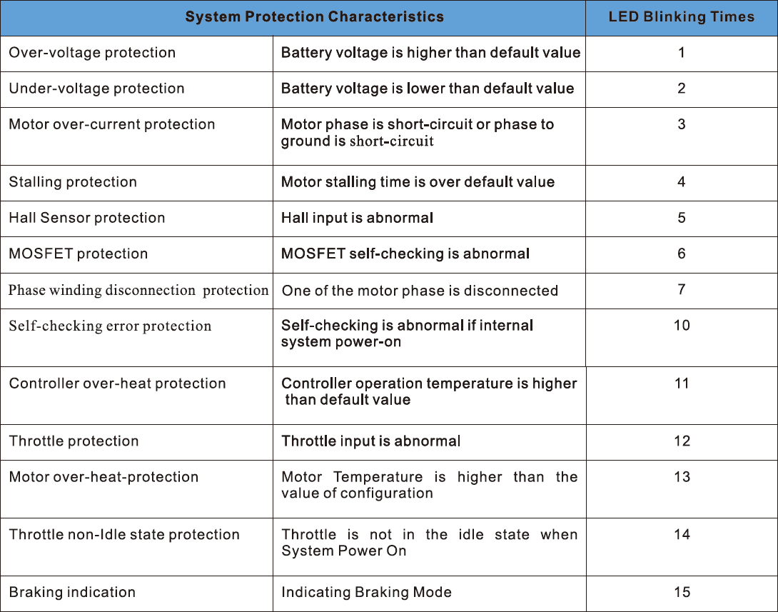

Her kan man se hvad antal blink på controllerens lampe betyder.
LBMC HK2 System Protection Characteristics: Beskrivelsen af nogle antal blink mangler dog så jeg har vedhæftet flere billeder fra andre manualer til HK2X, EK5XE og LBMC072122HK3A.
Beskrivelsen af nogle antal blink er forskellig afhængig af controllermodel.
F.eks. er blink 15 forskellig.
LBMC HK2X System Protection Characteristics: LBMC EK5XE System Protection Characteristics: LBMC072122HK3A System Protection Characteristics:
Indtil videre har jeg set følgende blinksekvenser på min controller (HK2):
5 blink kun når farthåndtaget drejes (hvis hallsensorstikket er taget af controlleren)
9 blink (kan ses ved kortsluttet bremsekontakt/sidestøttebenskontakt)
14 blink (kan ses hvis farthåndtaget ikke er tilsluttet)

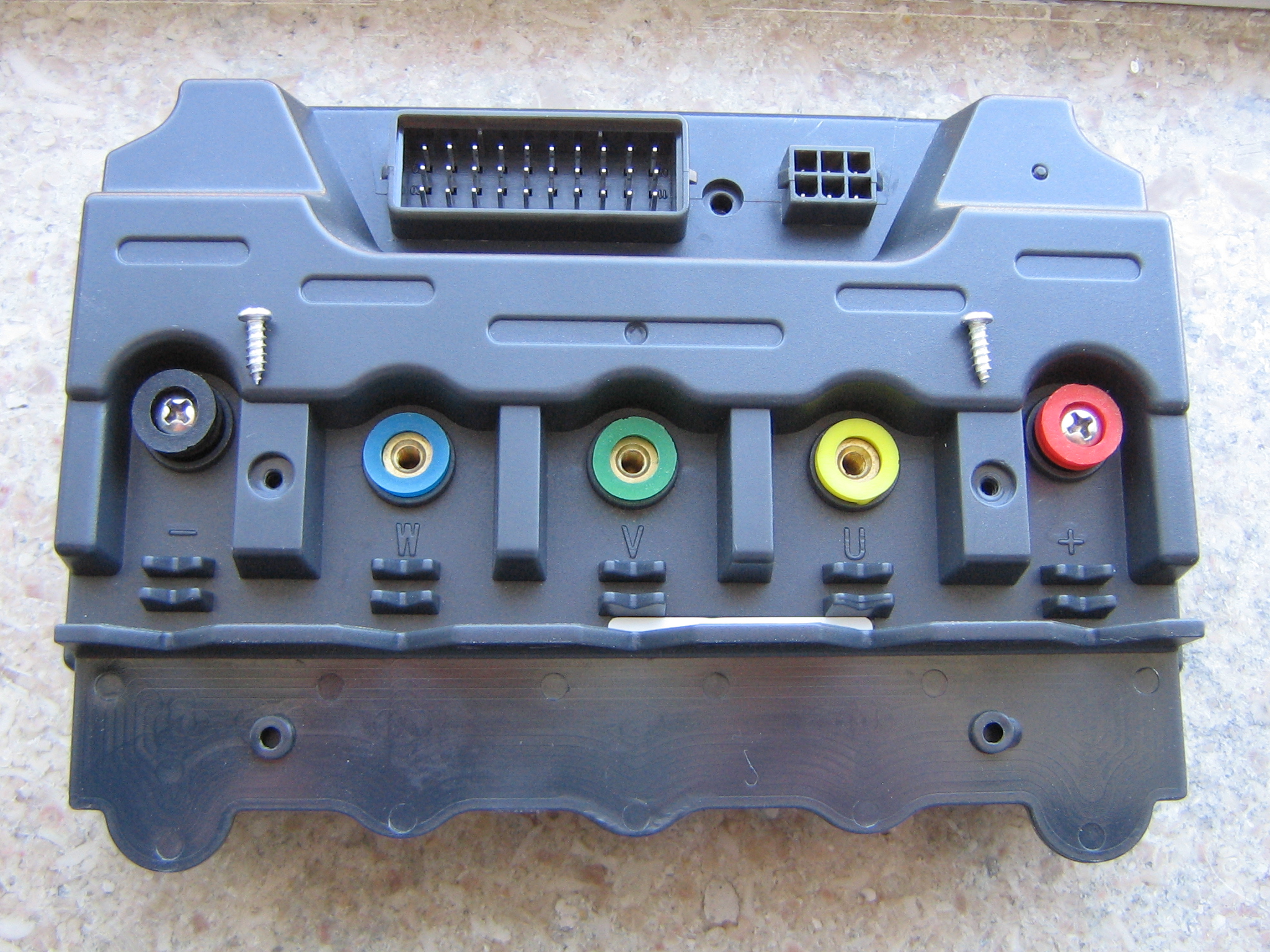

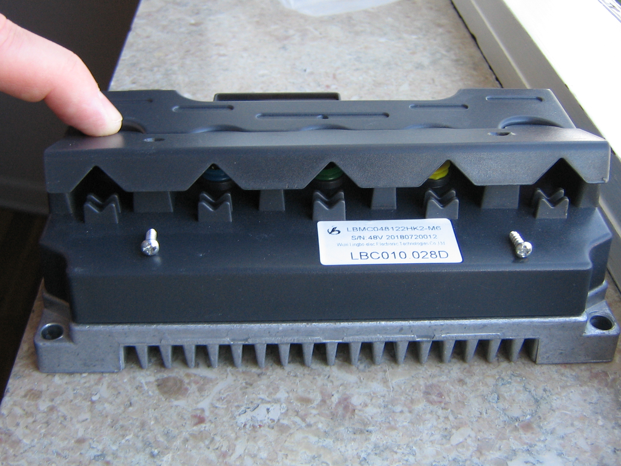

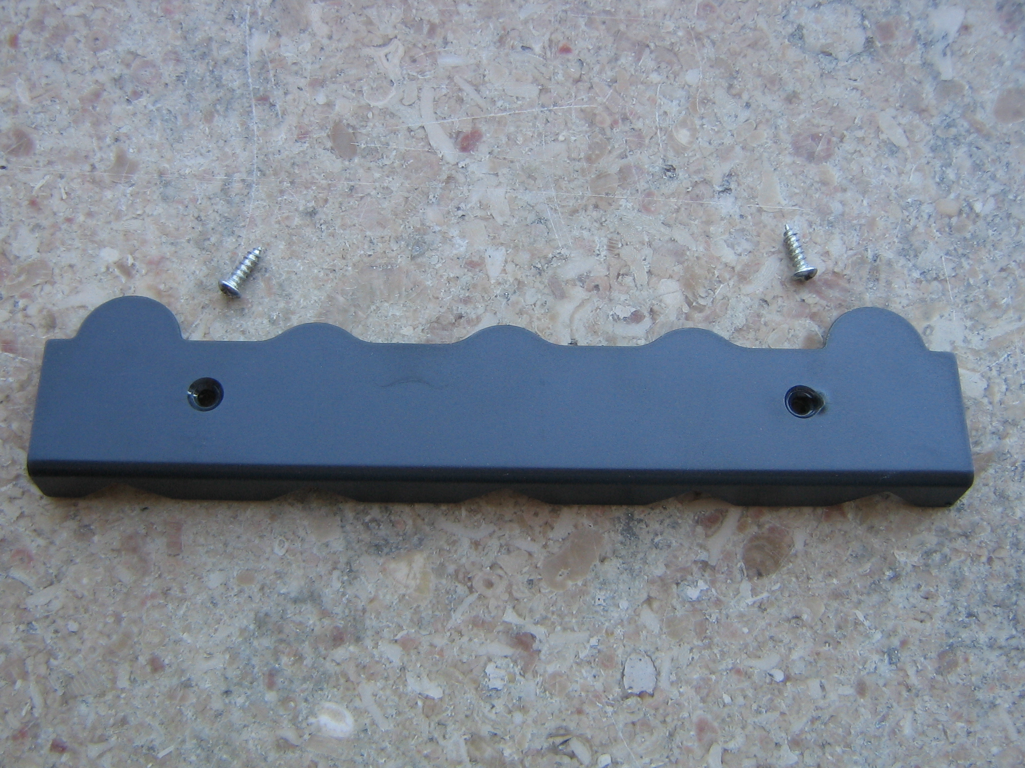

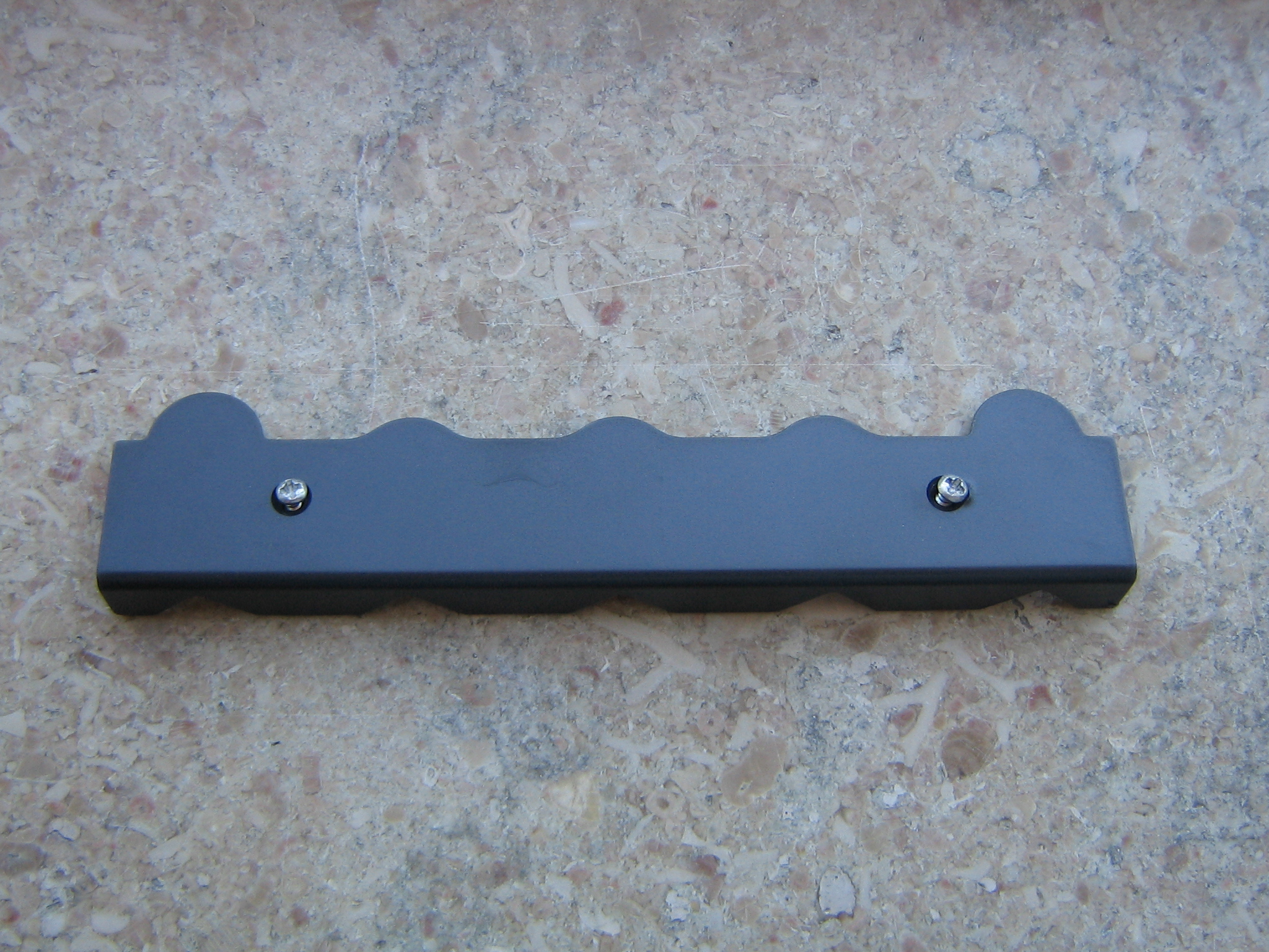

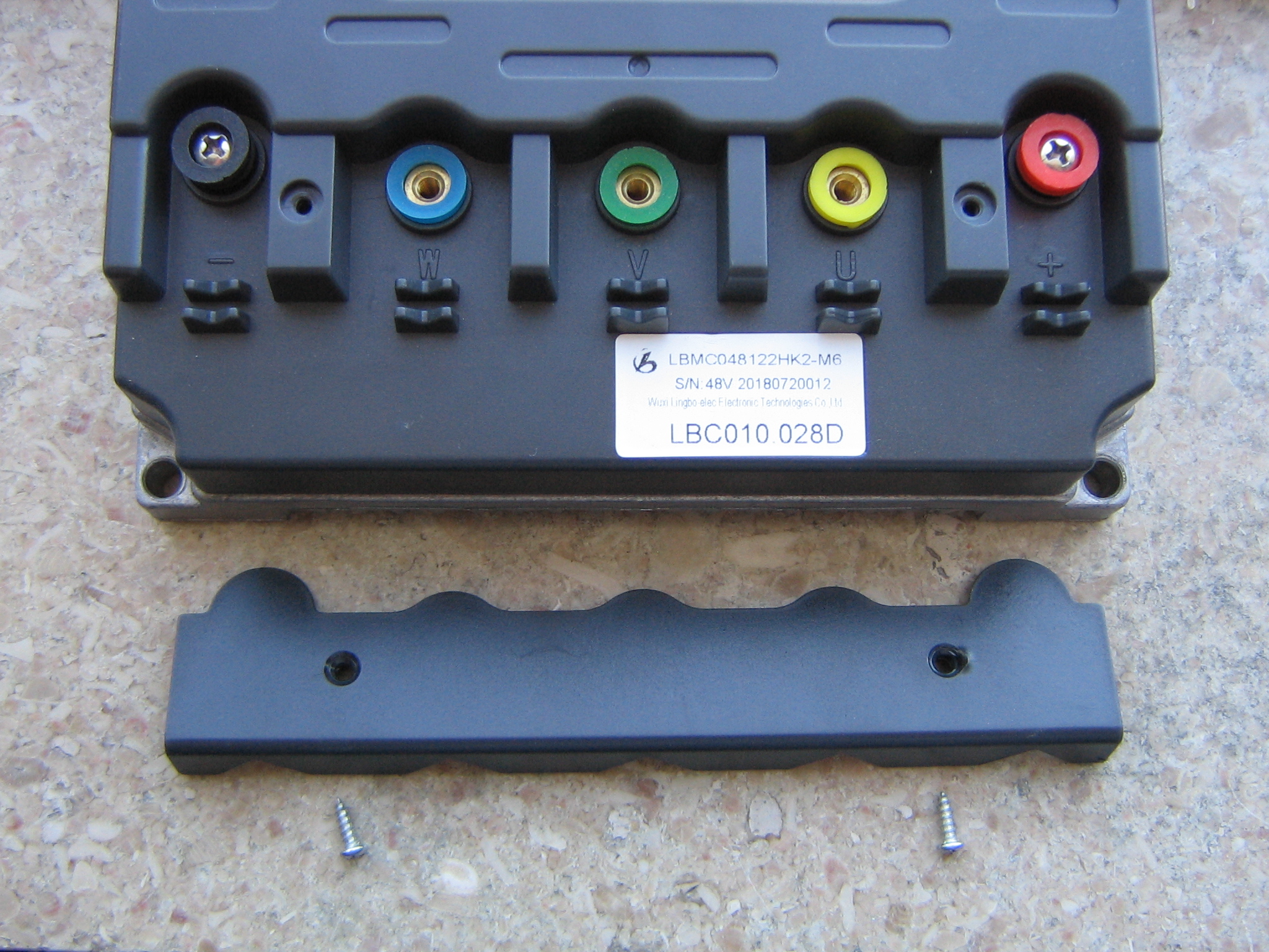

Billeder af controlleren låg der dækker terminalerne.
Der er nogle trekantet former hvor ledningerne går ud af låget.
Når låget skrues fast med de to skruer så kommer låget ikke til at ligge helt fladt da ledningerne forhindre det.
