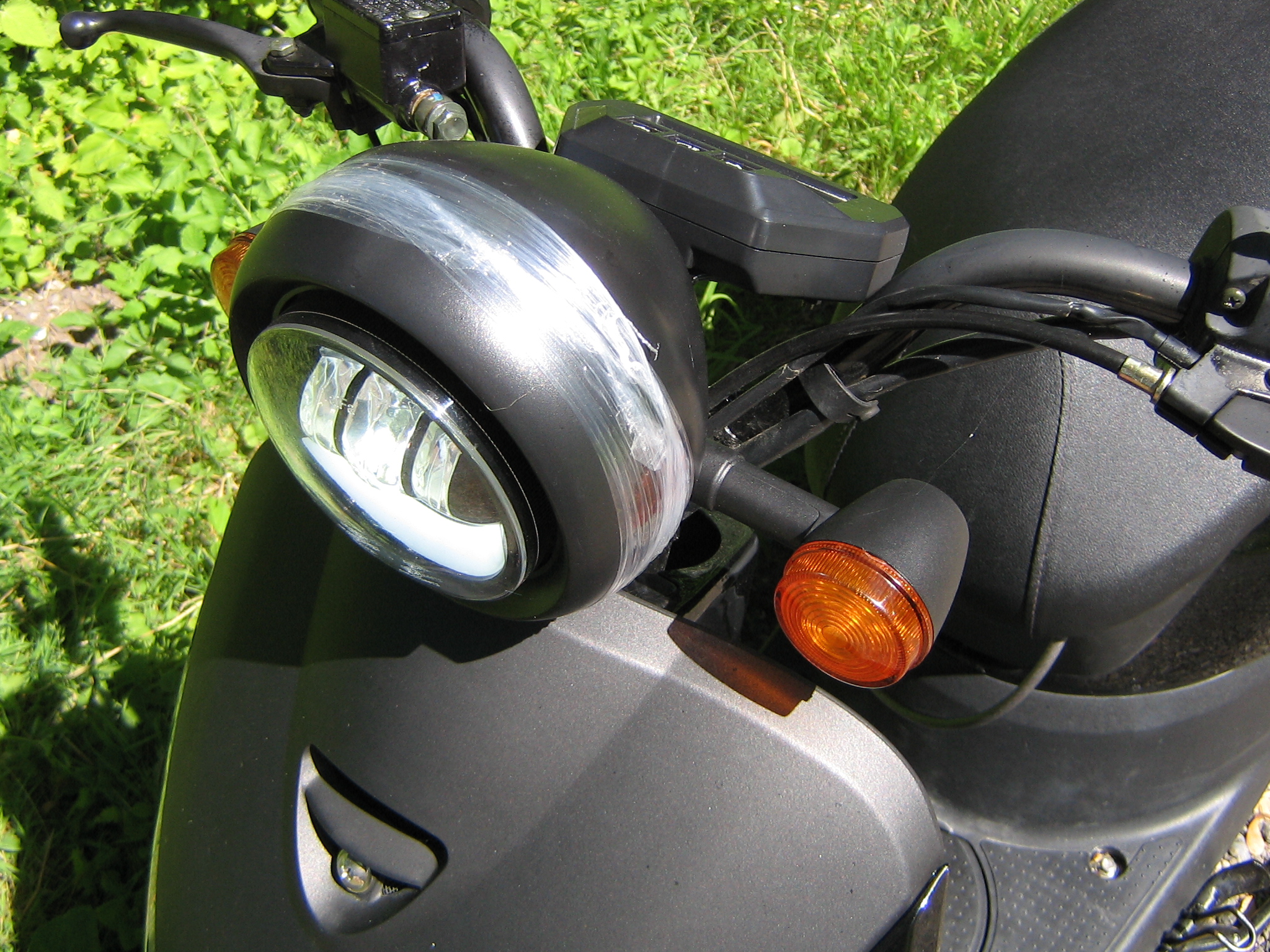

Forlygtens ophæng har mange problemer det kunne jeg skrive en masse om.
Det er desværre ikke særlig godt lavet.
Jeg har viklet plastik omkring samlingen for at det ikke skal rasle når der er en bestemt frekvens i scootere, når man kører på stiplede linjer i vejkanten.
På en scooter med forbrændingsmotor vil man måske ikke havde lagt mærke til det men da scooteren er så stille lægger jeg rigtig mærke til de lyde der er. Under denne skrue til justering af forlyset har du muligheden for at indsætte en skruetrækker, hvis du altså har en skruetrækker på under 1 cm.
Der skal nok hellere være en bolt så man kan bruge en gaffelnøgle fra siden.
Men det kan næsten også være ligegyldigt at forsøge at justere forlyset fordi det er lavet så dårligt inden i lygten som jeg kan vise på et andet tidspunkt.
Selve LED-enheden virker til at være super god men ophænget, samlingen monteringen, justeringen, ja alt det andet det er bare dårligt.

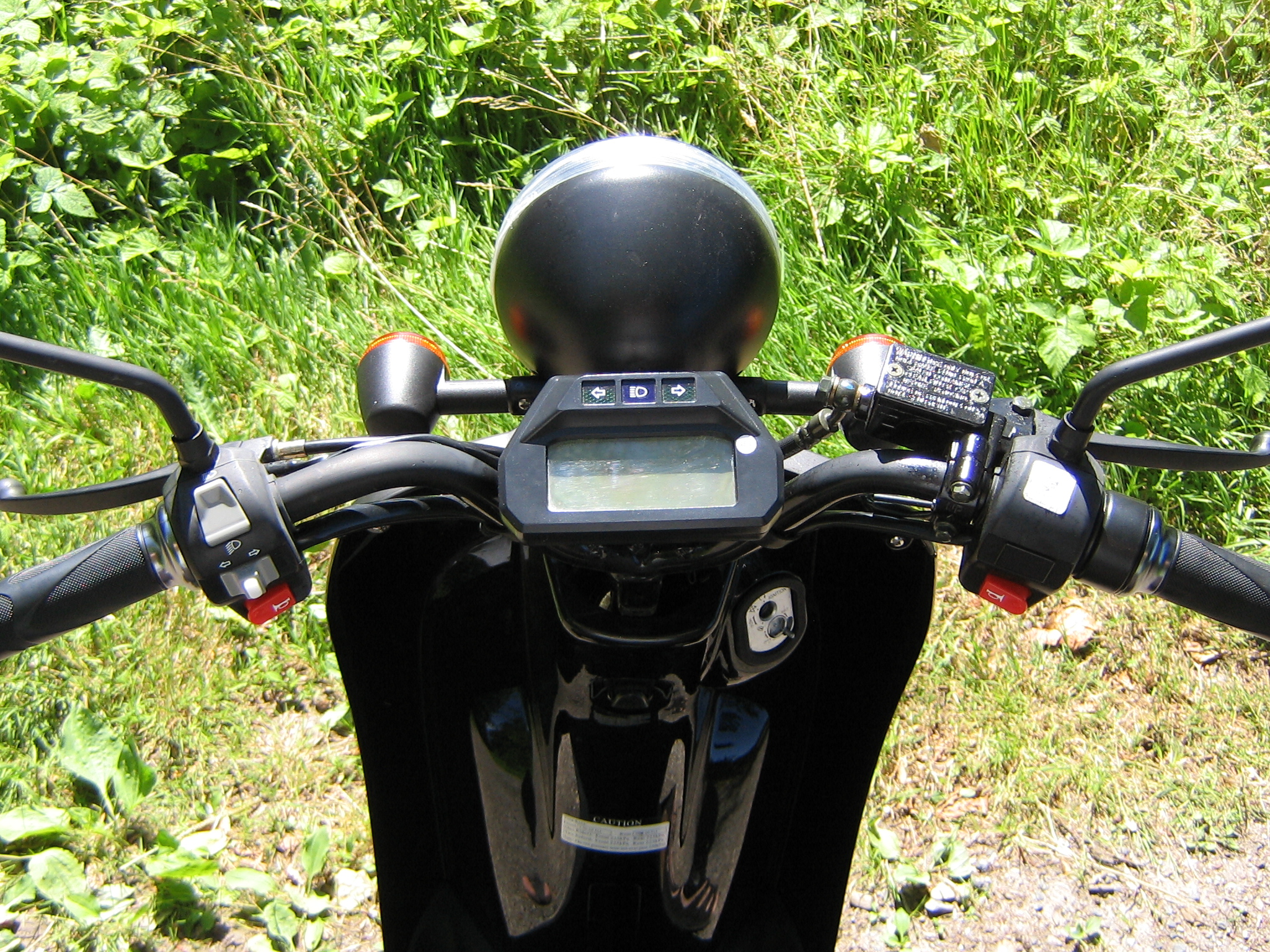

Der er to hornknapper som gør det samme.
Lyden fra hornet er rigtig godt synes jeg.
Sædet rammer desværre lige på hornkontakterne når det er slået op så jeg har flere gange dyttet på den måde.
Der er ikke nogen lyskontakt på højre side af styret og hullet er blændet af og der ikke nogen kontakt inden i.
Så man skal slukket for lyset ved at dreje med nøglen.
Blinklysrelæet er stille. Det siger ikke klik-klik. Så jeg har mange gange glemt at slukke for det. Låsen gik meget stramt da jeg fik scooteren når man skulle låse.
Så jeg måtte ind og banke på noget så der var lidt slup.

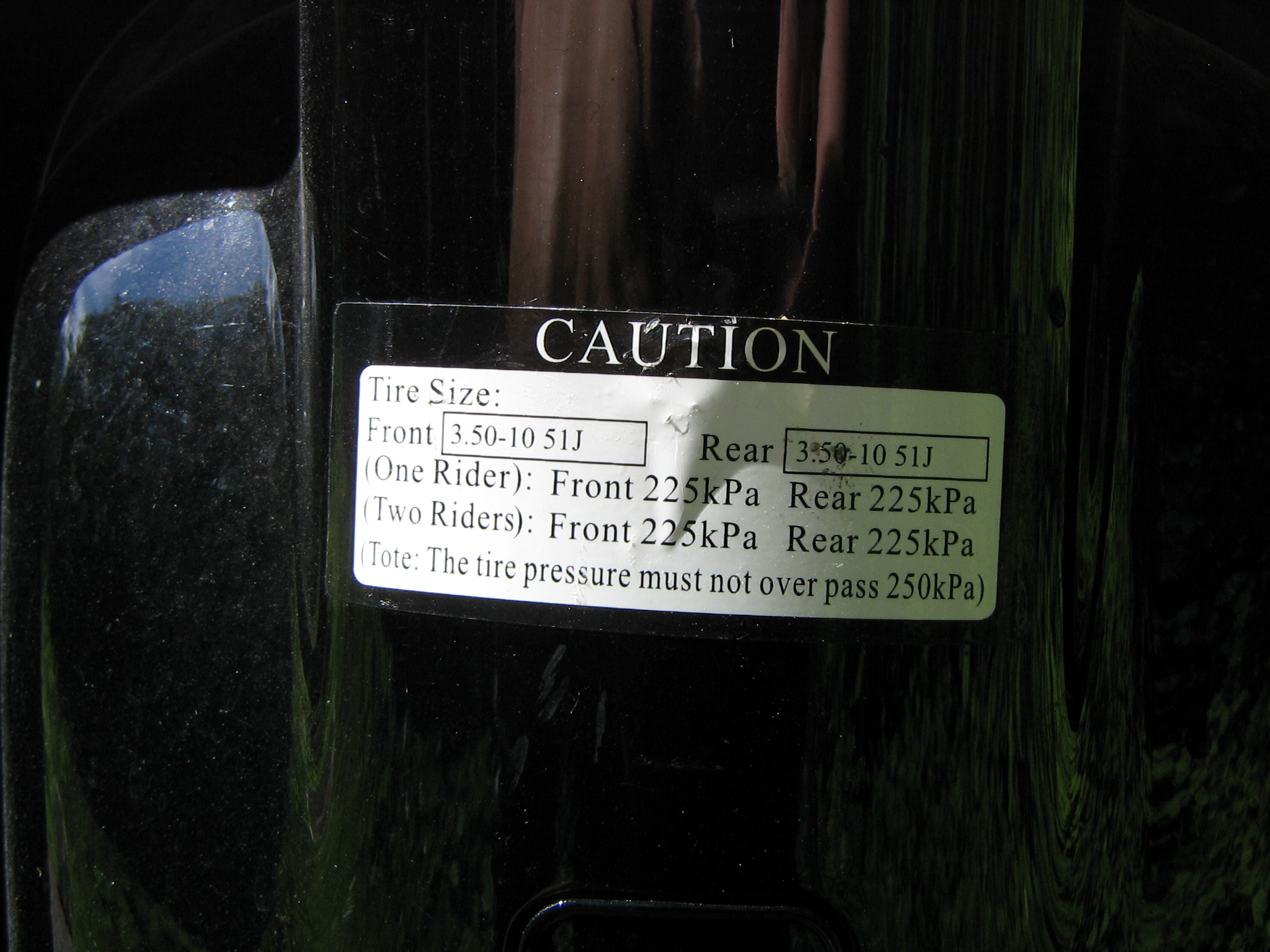

Samme dæktryk lige meget hvad.
For, bag, en person, to personer. Det er lige meget bare skriv det samme.
Kan ikke tage det seriøst.
Men dæktrykket påvirker formodentligt både topfart og rækkevidde så tænker det er godt med hårdtpumpede dæk så den rigtig kan rulle.

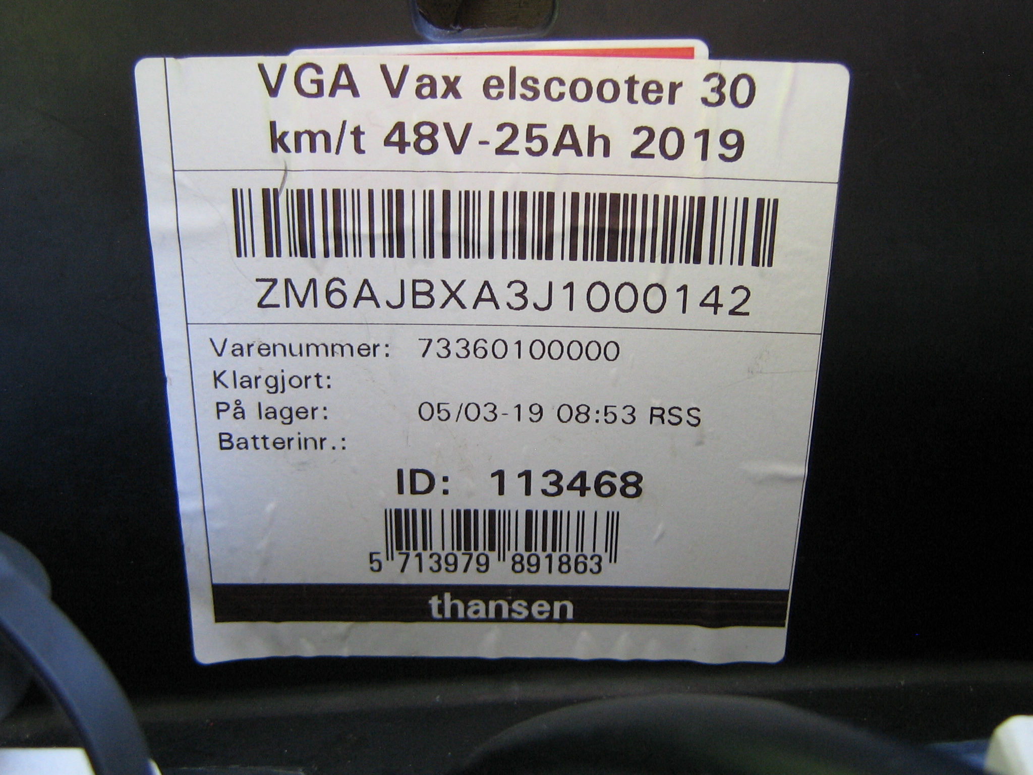

Fabrikationsplade.
Klistermærke fra T. Hansen.
Som de har sat oven på et andet klistermærke hvor der står 48 V.

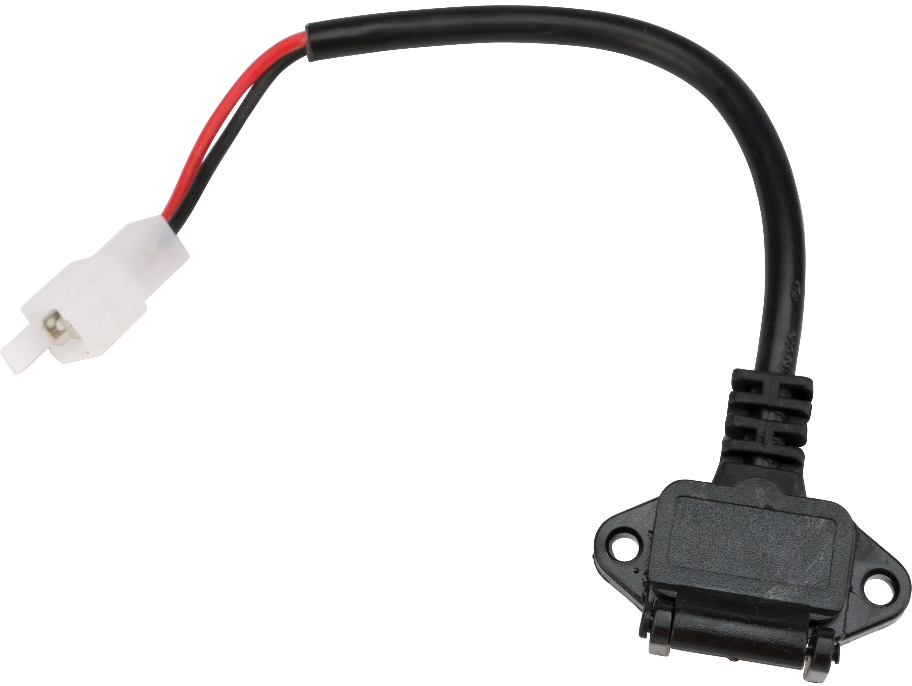

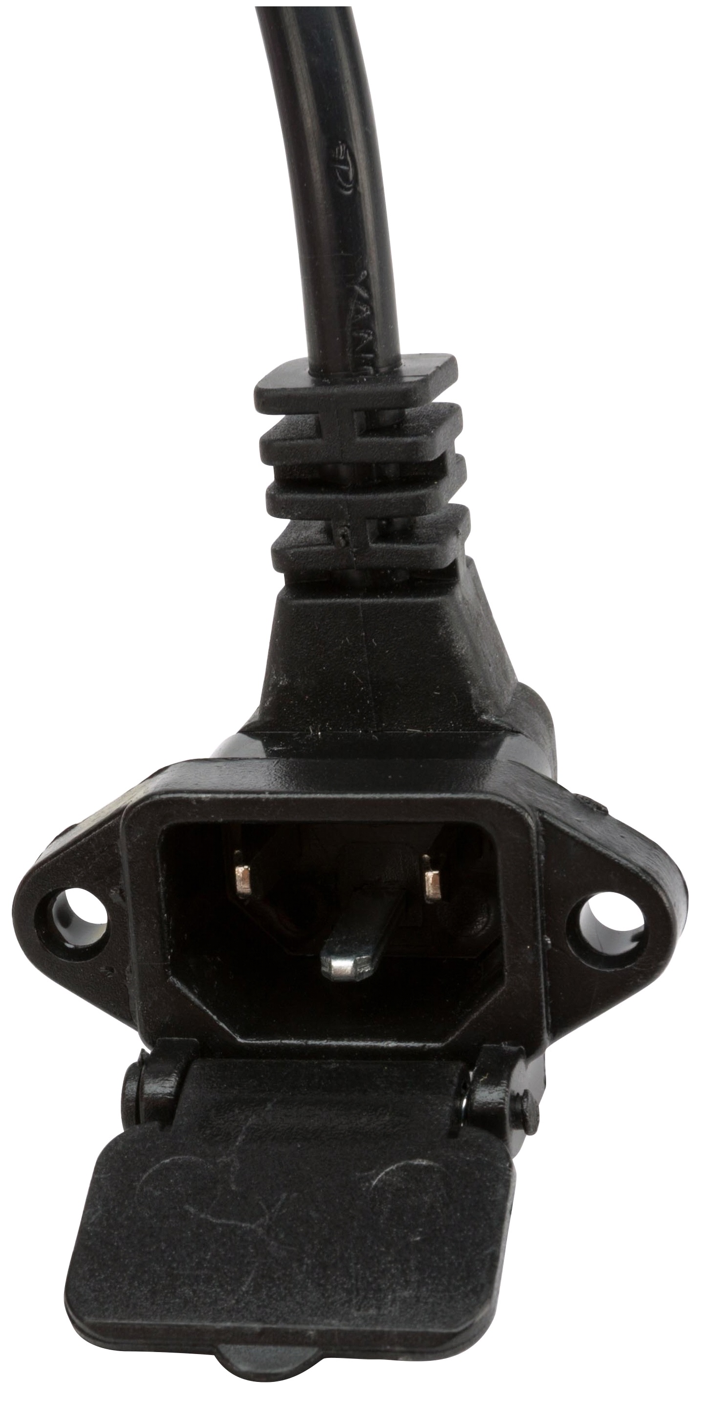

Nu har jeg bestilt Ladestik under sæde, VAX (varenummer 73365865004) til 49,95.
Så håber jeg at jeg kan oplade batteriet gennem ledningsnettet med kun ét kabel på batteriet i stedet for at opladningen skal ske gennem sit eget kabel. Som man så skal gå og tage til og fra.
Det burde vel have fulgt med scooteren med det der fulgte med skal tilsluttes direkte til batteriet. Her er det stik der fulgte med scooteren.
