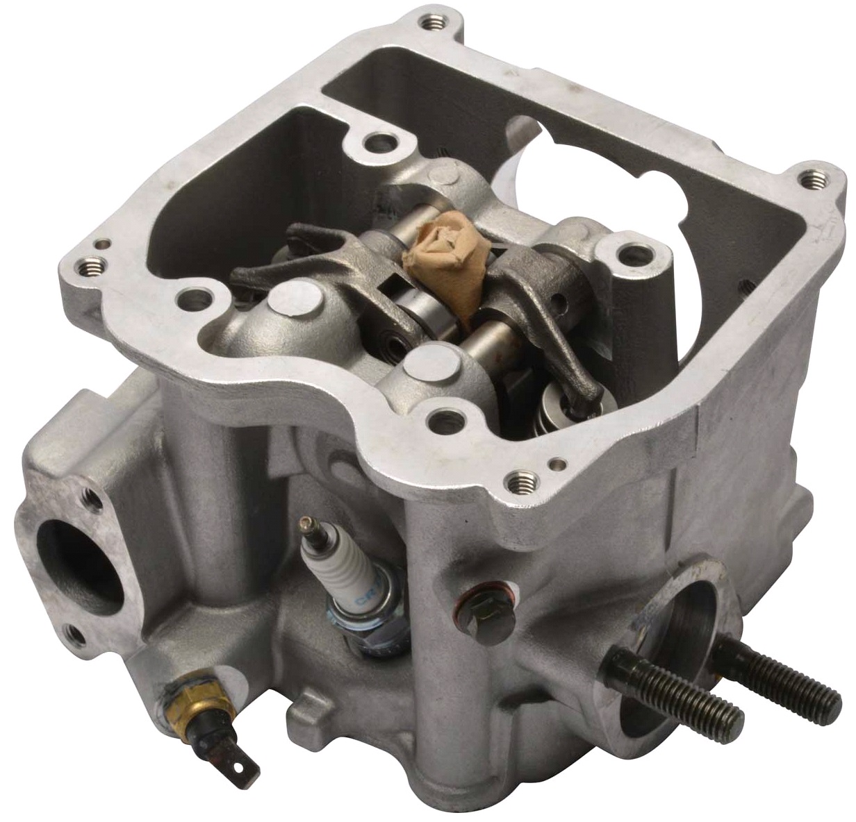

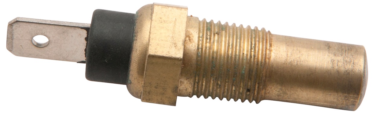

Her er noget fra Yamaha Giggle. Prøv og se om det passer med din.
Coolant temperature sensor
Model(manufacturer) 5YP1(DENSO)
Coil resistance at 20°C (68°F) 2.32~2.59kOhm
Coil resistance at 80°C (176°F) 0.310~0.326kOhm
Et billede hvor man kan se temperatursensoren.

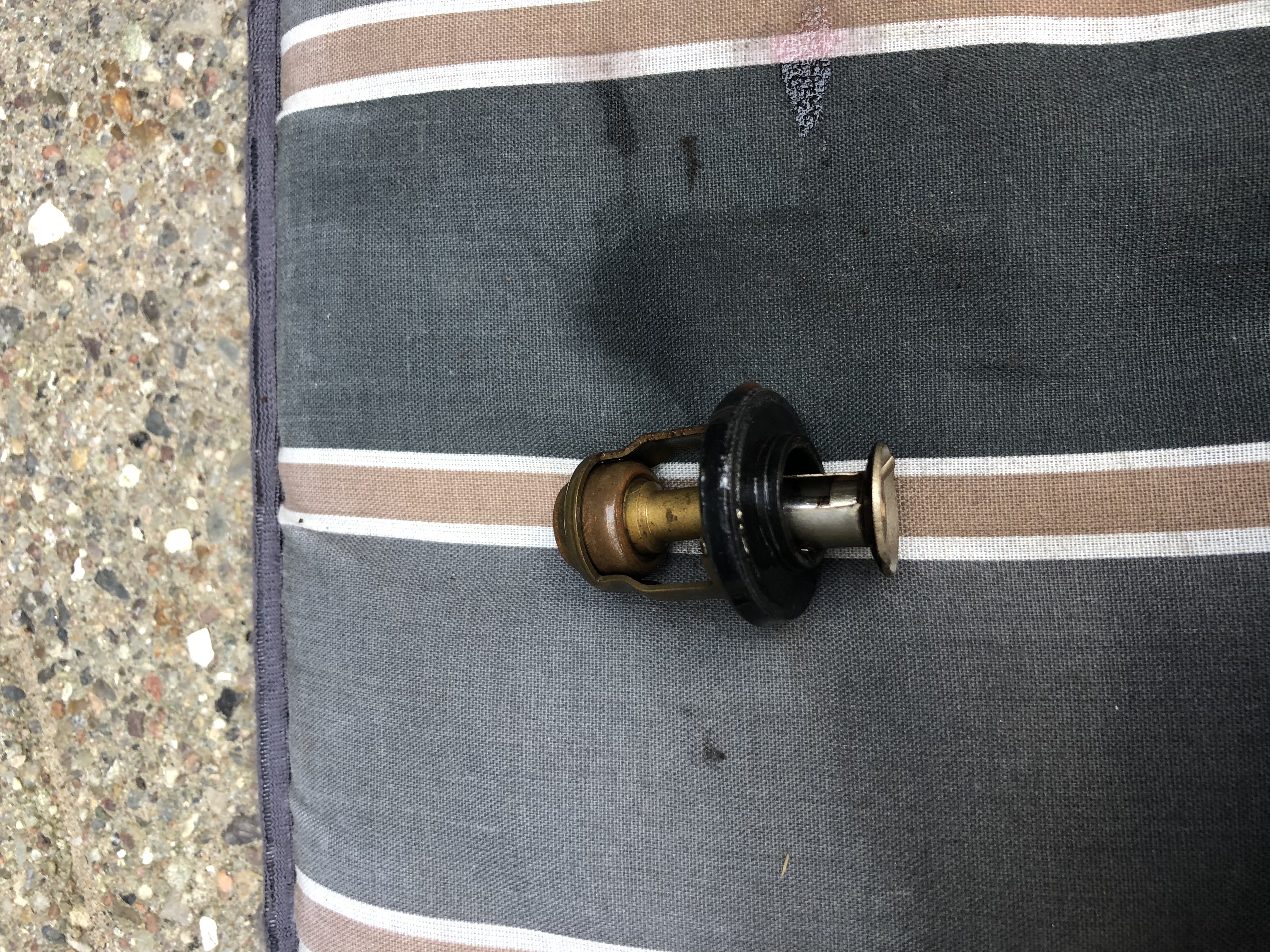

Så fandt kwg synderen. Det var termostaten der var færdig. Nu køre den igen
Indlæg: 11434
Re: Temperatur måler lyser
Prøv og læg den i vand og varm det op og skriv ned hvad temperaturen er når termostaten begynder at åbne og og den er helt åben.

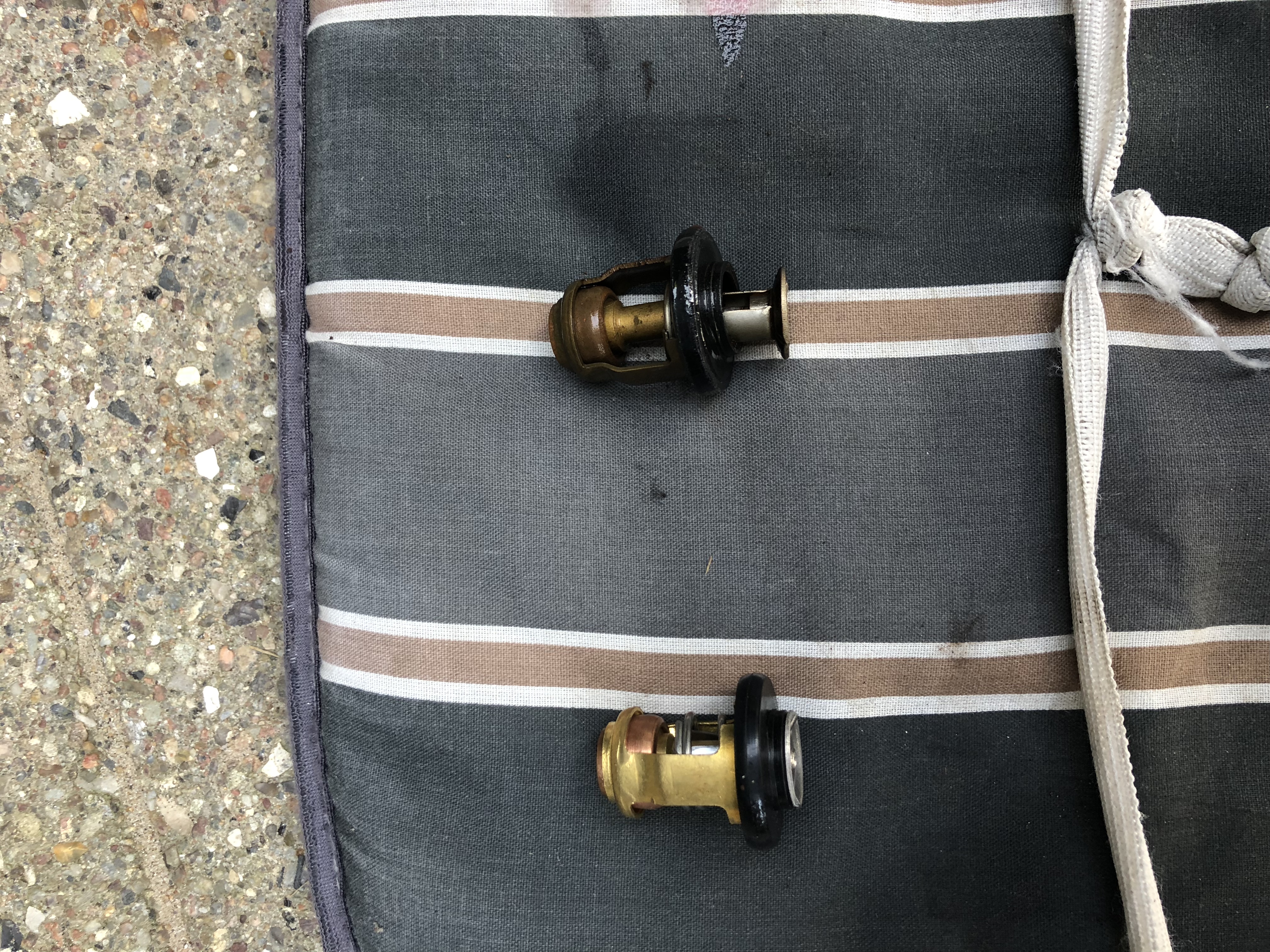

Sådan ser den gammle og den nye ud
