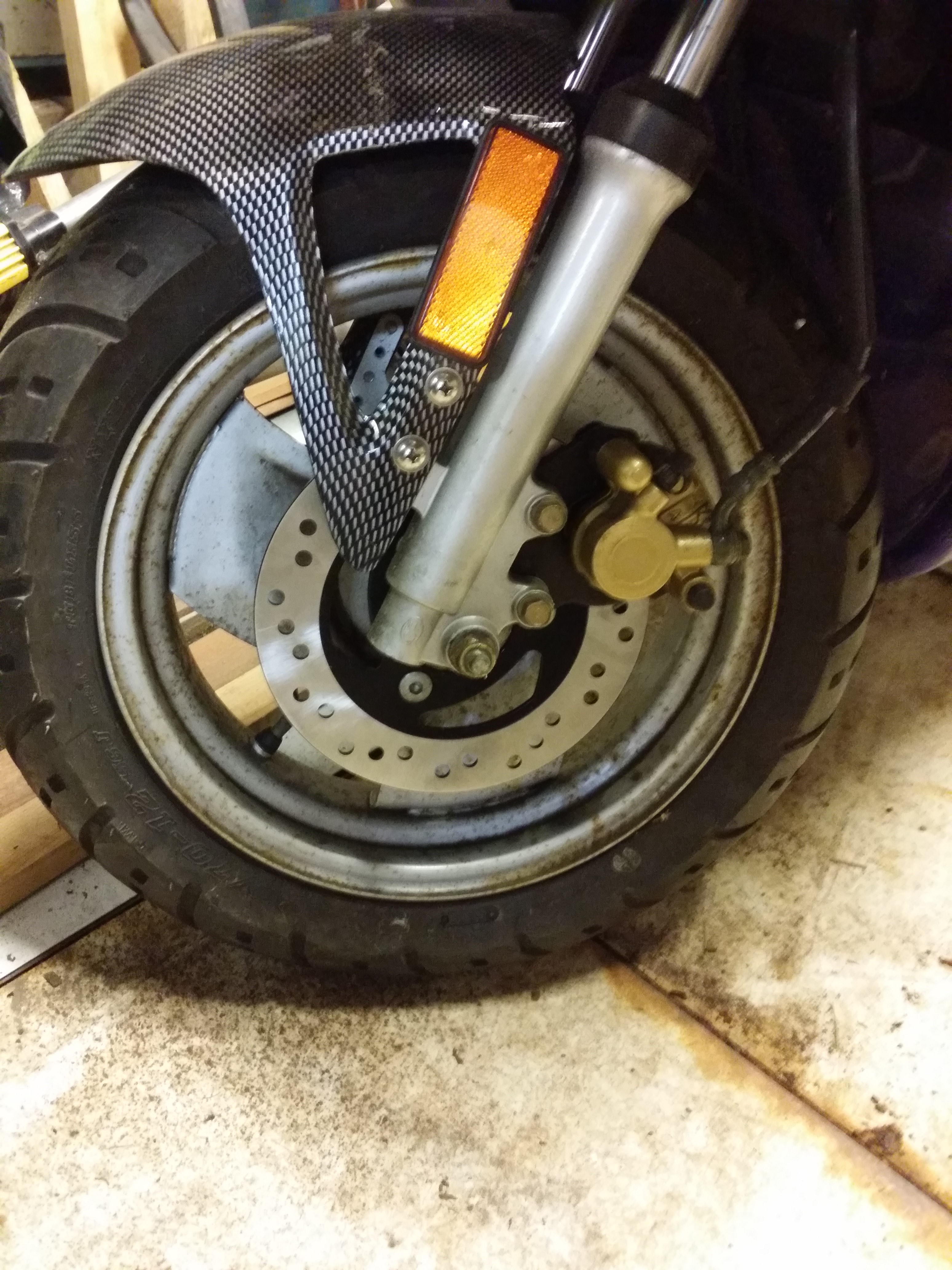

Ja. den bremser ujævnt. dvs med samme bremsetryk giver en ujævnt "bid" på skiven.
Men iflg GLS får jeg min skive og 2 sæt bremseklodser idag. så skriver snart, om problemet er løst med de nye dele.

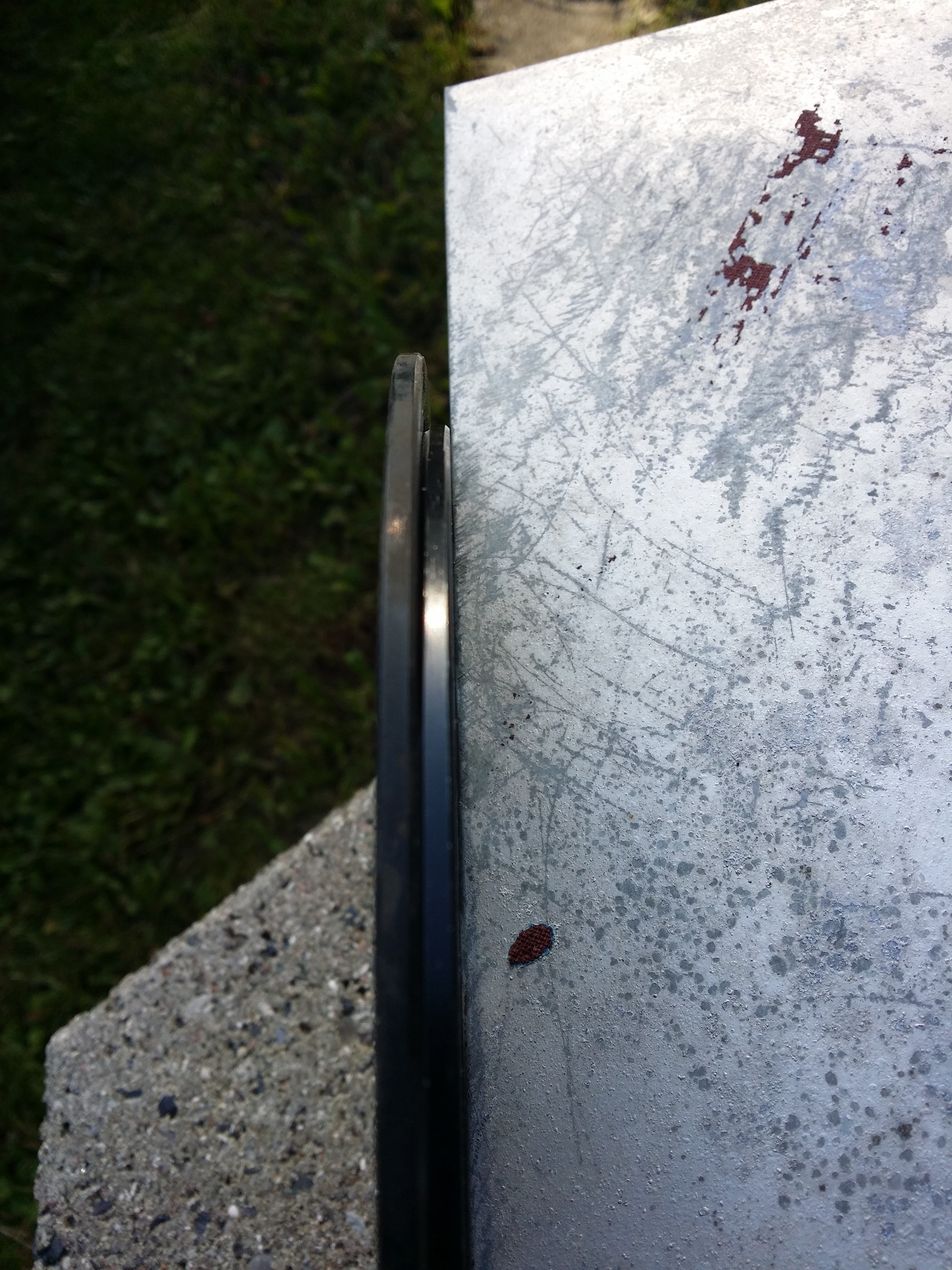

Ujævn bid på skiven, er enten skævhed i skiven eller at overfladen på skiven ikke er helt ren/ens.supercharger skrev: ↑16. august 2017 10:01 Ja. den bremser ujævnt. dvs med samme bremsetryk giver en ujævnt "bid" på skiven.
Husk at en ny skive ikke har godt af hårde opbremsninger i starten, skiven hærdes op lidt efter lidt, når der bremses.

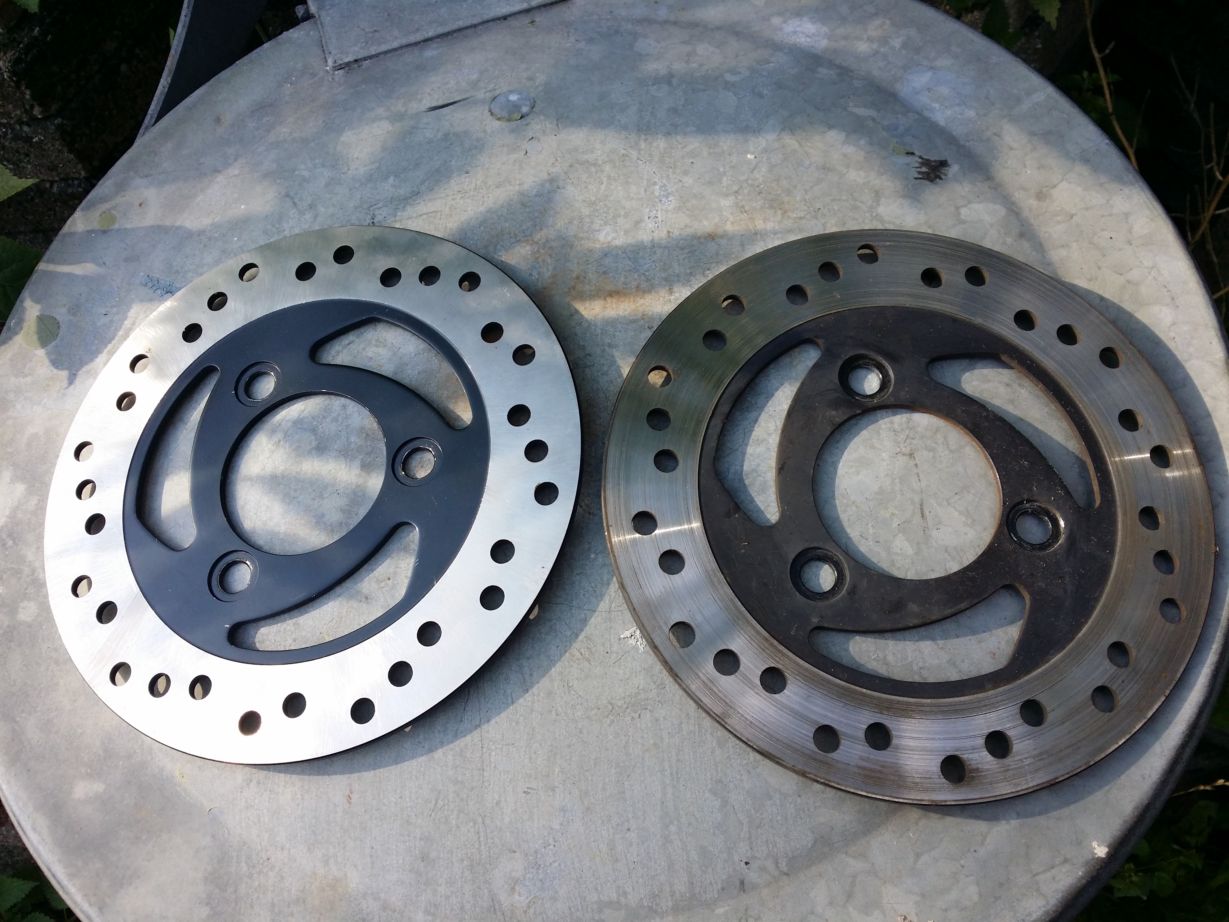

Men den brugte skive er lige så tyk som den nye. det gælder også bremseklodserne.
Scooteren er jo "kun" lige kørt til (1000km) men det siger måske noget om kvaliteten af skiven. Ikke det bedste jern.
Nåede ikke at rense dem af og montere dem på hjulet.

Ja det ser ikke ud til at du skambremser din adly, tvært imod, ligner den en der godt kunne holde til at bremse lidt mere.
Jeg ville have prøvet at give den gamle en tur med en grov roterende stålbørste, som kun fjerne belægning og ikke sliber ind i skiven, men det bliver spændende at høre om dit problem er væk.

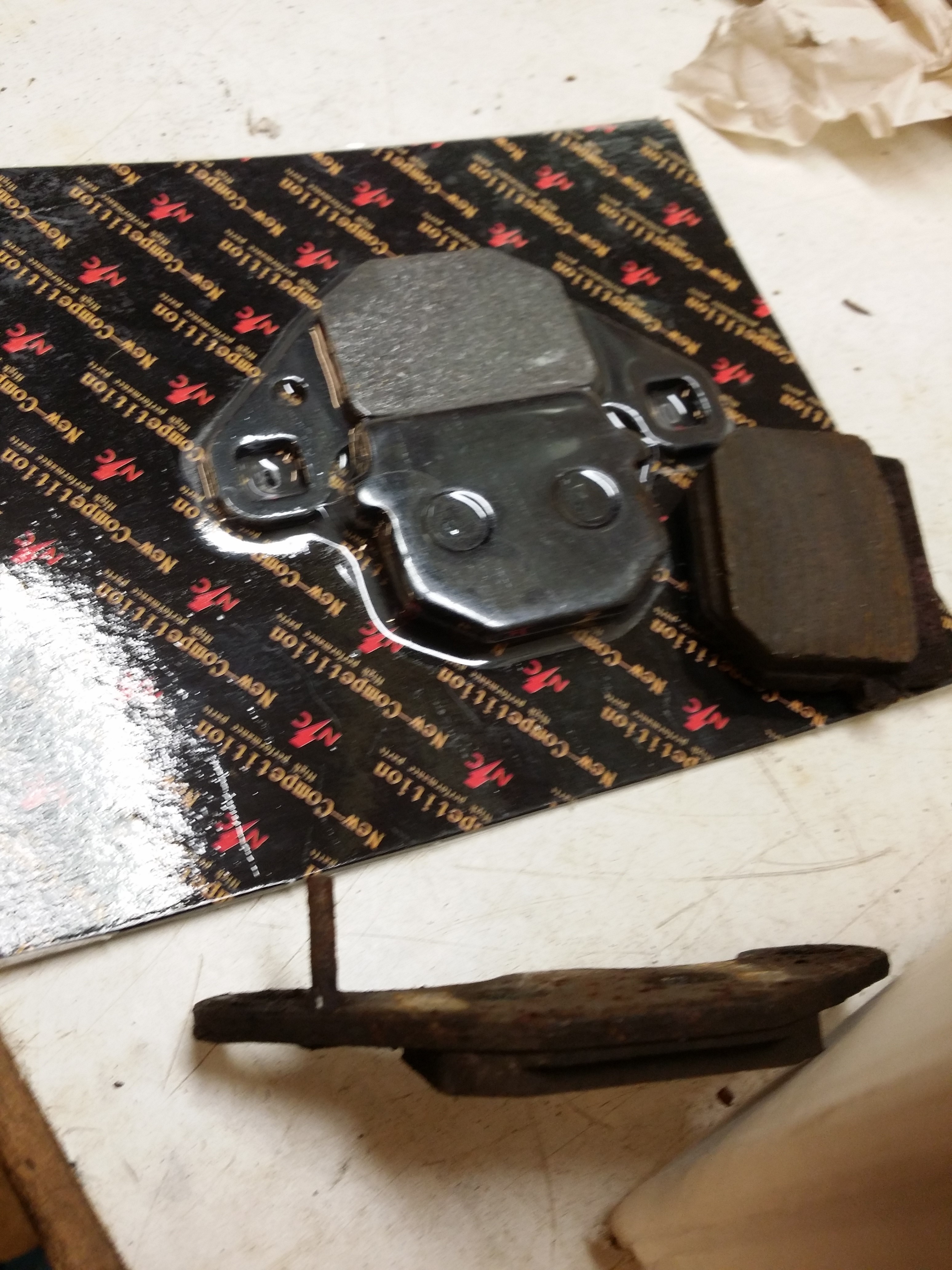

Men stødte på en detalje på bremseklodserne. Den originale har en "tap" på stålpladen og på den nye har intet tap. (hullet til tappen i pladen er der).
Er der nogen som har en ide, hvad den "tap" skal gøre?
Så fik jeg tid til at montere den nye skive og bremseklodser. (rene og affedtet)
Kørte en tur og bremser pænt og jævnt.
Skal nok forsøge at undgå hårde opbremsninger.

Prøv og tag nogen billeder fra den anden side at bremsekaliberen.
Umiddelbart ligner det den bare sidder og stritter ud på de billeder jeg kan finde.
Kunne måske tænkes at den ramme noget på nogle bremsekalibere for at forhindre monteres ligesom på HS1 og H4 sokler der er lidt forskel så man ikke kan sætte en HS1 i en H4 lygte. Men jeg gætter bare.
