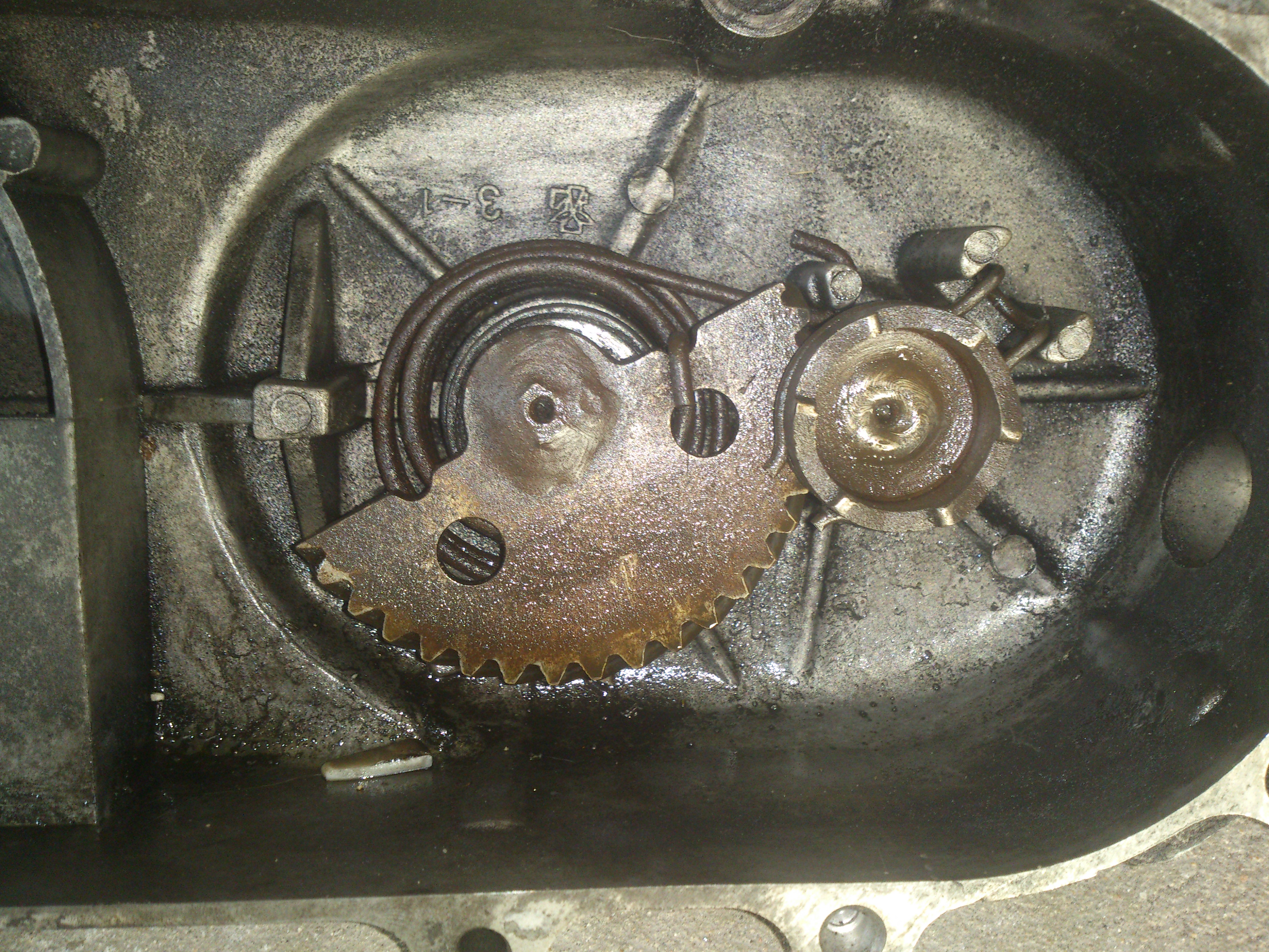

Dækslet som det ser ud nu Baotian

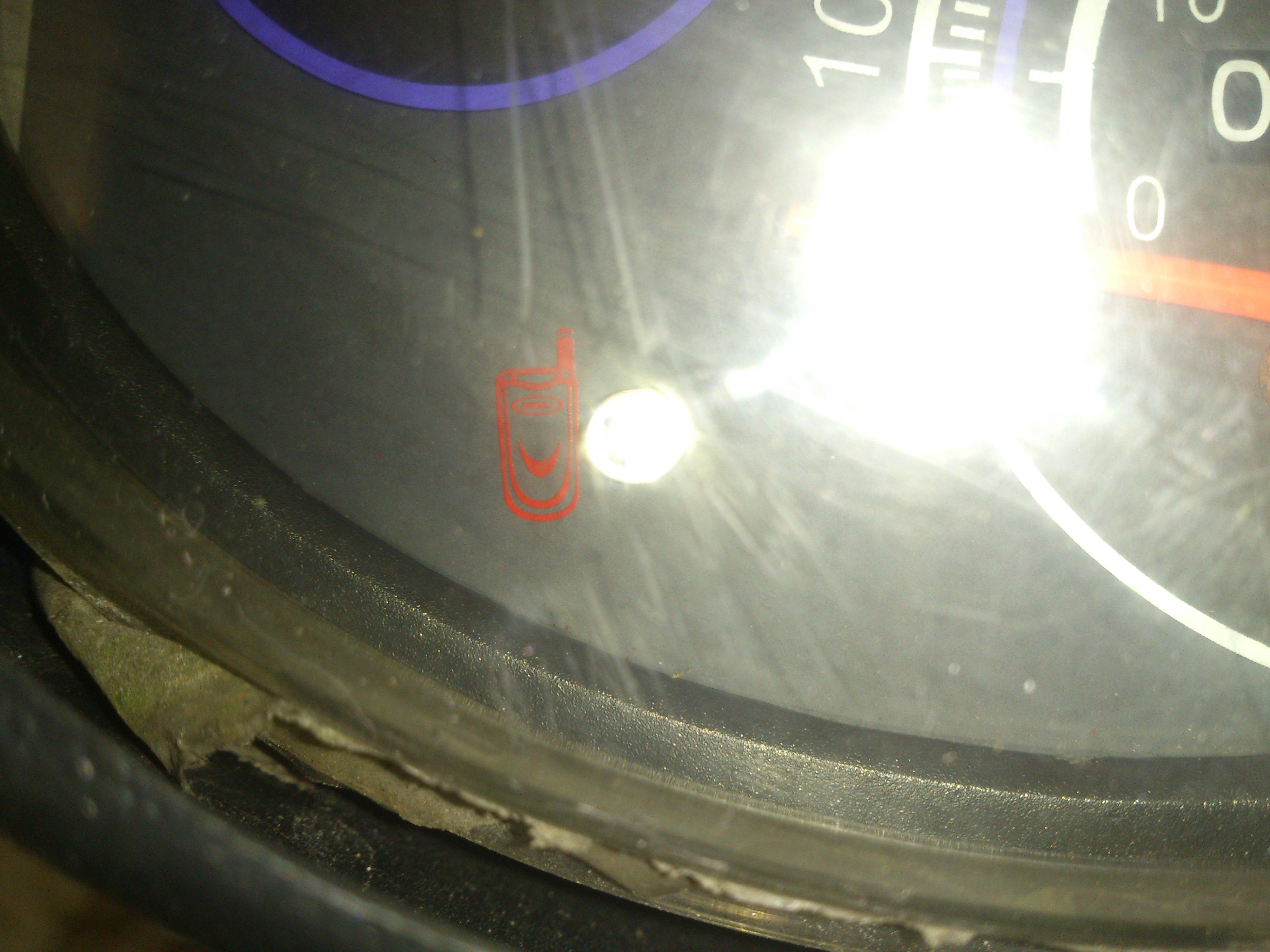

-Og her den røde pære i instrumentbrædtet, som jeg ikke aner hvad betyder? Beklager den lidt dårlige kvalitet, Blitzen var ikke så gode venner med instrument "glassset" ;-)
Den blinker kun sjældent, og med forskelligt interval. Ingen system i det overhovedet. Hmm... De laver nogle sjove ting
de "Kinøjsere" :D

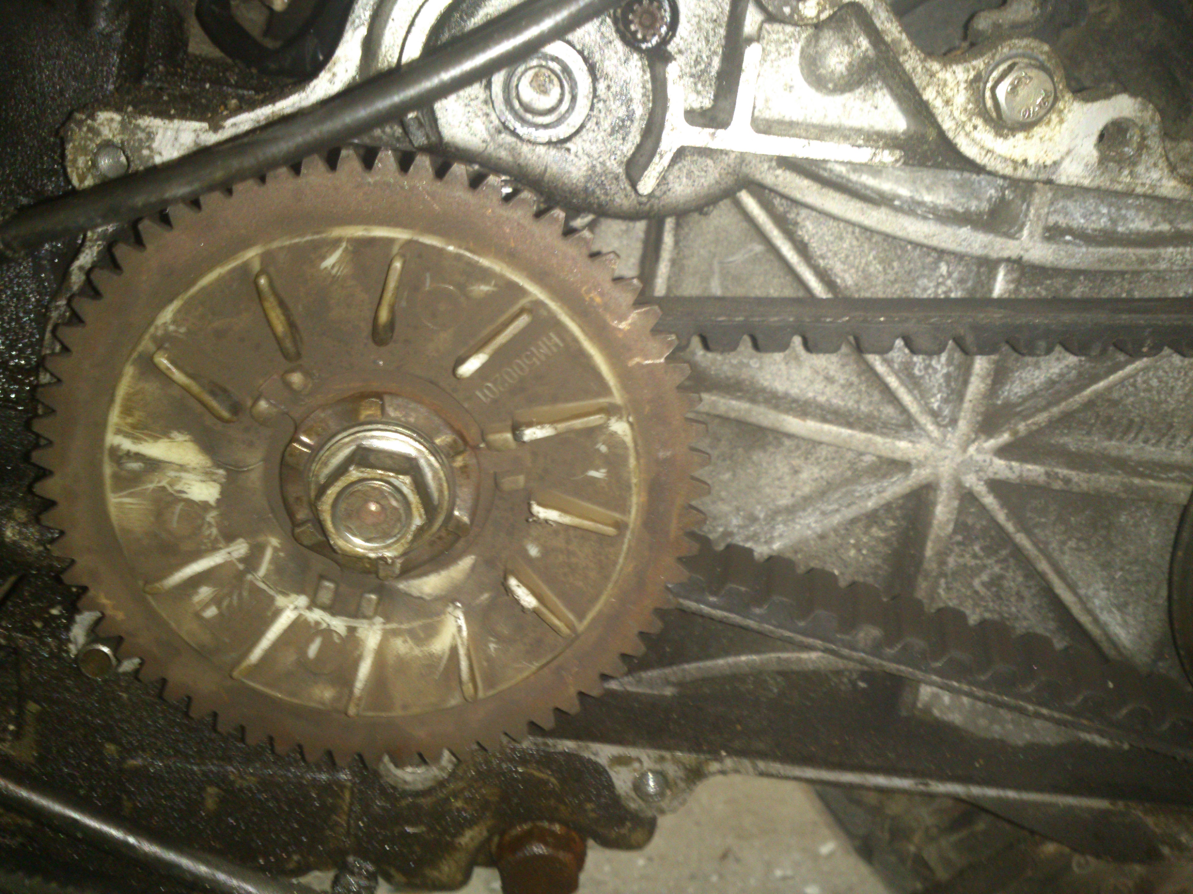

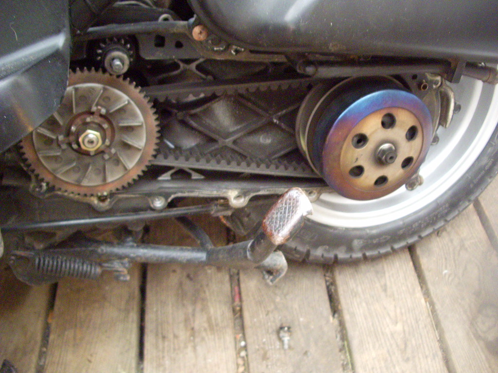

DSC_0370.jpg[/attachment Som det ses mangler der noget for at elstarteren kan få fat... Den snurrer fint, men får ikke fat i noget Nogen der ved hvad der skal bestilles dertil? Var noget forundret over det lillebitte tandhjul der sidder på sådan en starter... Utroligt at det virker[attachment=0]DSC_0370.jpg

Den røde lampe er en lille "kinøjser" der gerne skulle fortælle dig når din mobil ringer i lommen :yikes:
Problemet er nok at "han" hører også andre mobiler i nærheden og blinker så hvergang :crazy:

Kick-starter-skjoldet ser fint ud :thumbup:
Det ser måske ud som om, den forreste rem-skive med blæser-ribberne, sidder lidt langt ude fra motoren?
Indmaden er vist den samme som min, og bemærk gevindet stikker lidt længere ud på min, altså skive og det hele kan komme længere ind mod motoren på min?
Måske variator-siden er moneret forkert?

Du har ikke noget starterdrev. Har du slet ikke det eller har du bare taget den af på billederne ?
Ellers skal du have købt et starterdrev før din elstarter kan virke.
Billede
Der har været noget slid på det hvide plastik på et tidspunkt og der er noget der er knækket af som ligger i variatorskjoldet.
Det er muligvis enden af fjederen som har ramt på et tidspunkt. Måske hvis remskiven ikke har været sat helt rigtigt på. Ikke sikkert det er noget problem længere hvis tingene sidder rigtigt nu. Ellers syntes jeg det ser fint ud. Men hvis du har mulighed for at skrue remskiven af og kontroller at det sidder helt rigtigt så kunne du prøve det.
Lampen på instrumentpanelet har et logo der ligner en mobiltelefon. Så når den blinker er det nok fordi din mobil telefon sender signal det gør den ind i mellem automatisk. Det vil sige hvis du sender en SMS blinker den nok noget tid og hvis du ringer eller der er nogen der ringer til dig lyser den sikkert hele tiden. Du kan jo prøve. Ideen er vel så at du kan se der er nogen der ringer når den lyser konstant da det kan være svært at høre når man køre og man sikkert ikke kan mærke vibrationen hvis man har den i jakkelommen.
