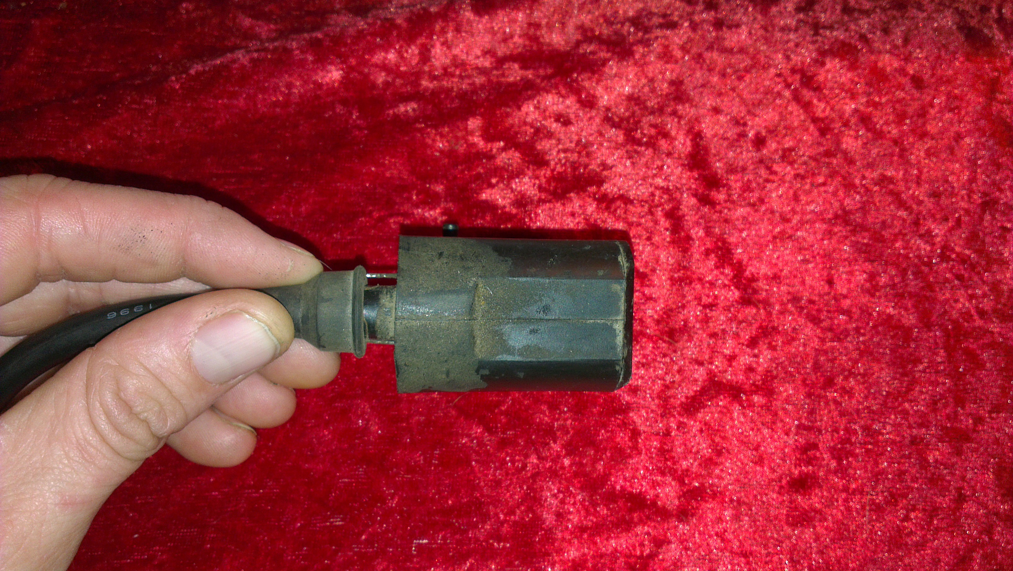

Okay jeg prøvede så at købe en ny hætte, men det hjalp ikke, og fik stadig ikke nogen gnist, og det andet virkede heller ikke, ingen gnist
jeg fik så at vide man kunne måle de to ledninger der gik ned til tændspolen for at se om det var CDI'en der var stået af, og da jeg målte på dem, sat til Vekselstrøm på 200 fik jeg 02,5 Volt.. om det så er nok ved jeg ikke ?

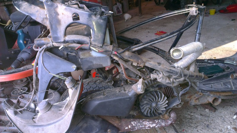

Jeg prøvede så at lede efter CDI'en på scooteren men kan ikke finde den, så jeg tog et billede fra hvor jeg har læst mig til den burde sidde, kan du se den ?

Ok men kan du måle forbindelse i hætten nu og hvor meget ?
Så sæt tændrør hætte tændrørskabel tændspole sammen og mål at der er forbindelse hele vejen igennem og hvor meget.

Jeg ved ikke hvor CDI boksen er på din model. kan ikke se den på billedet men tag nogen flere billede og kig nede fra og fra begge sider og ved sædelåsen og ved batteriet. Hvis den ikke er der så er den måske foran på scooteren under front skjoldet.
Der sidder en boks forrest på scooteren her. Det er sikkert CDI boksen. Ellers kan det være tændspole og CDI er bygget sammen, det er de på nogen scootere.
På den her side er det et billede hvor der står nummer 7 er CDI som er den med tændrørkablet.

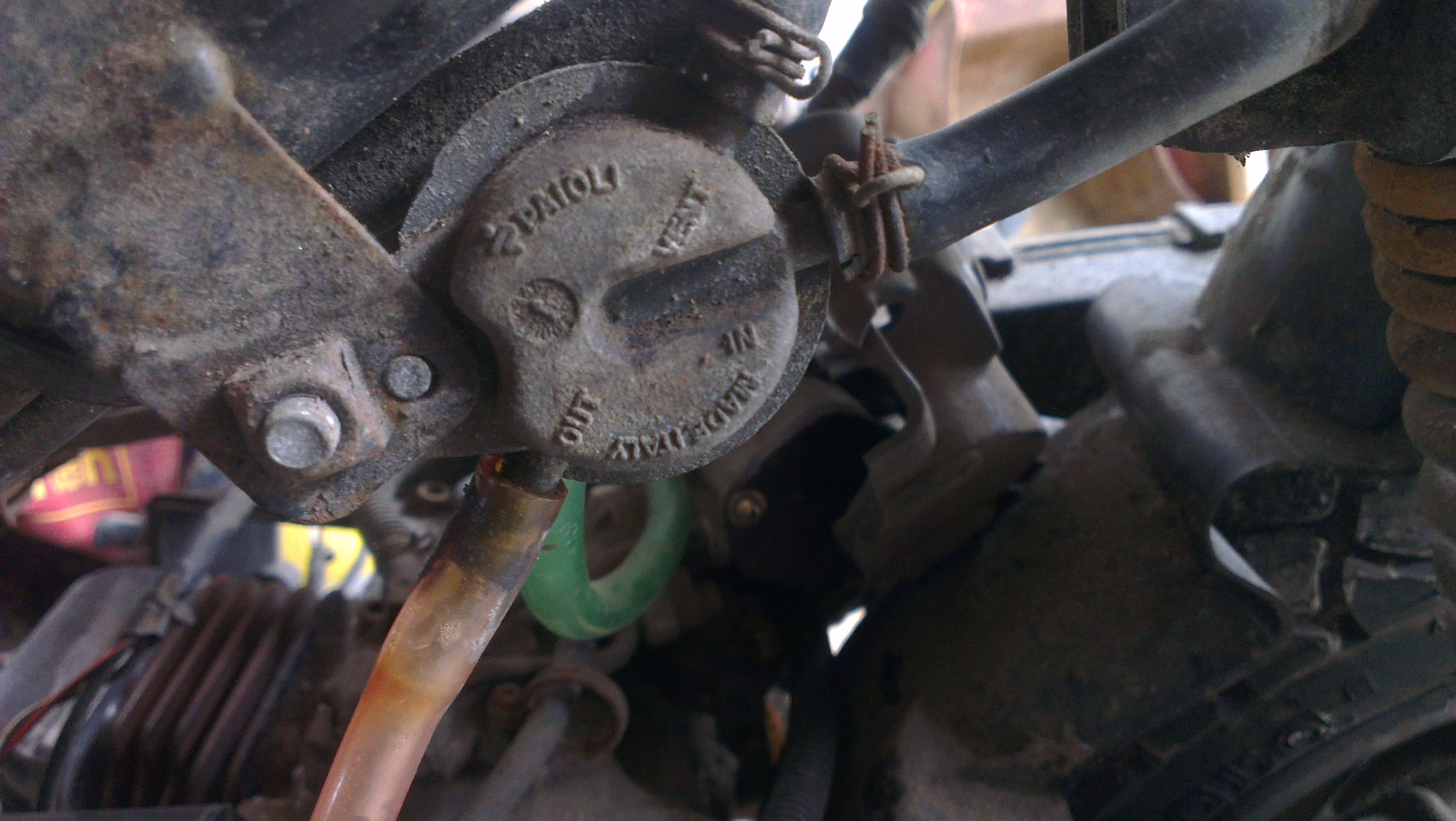

Jeg prøvede så at tjekke benzinhanen, hvor der går en slange til tanken, og så en ned til kaburatoren
Jeg prøvede så at puste igennem den gule, og jeg kunne hører og se der kom luftbobler op igennem tanken, men der kom stadig ikke noget ud af den gule slange, tænkte på det kunne være skidt der lige havde sat sig, så der burde jo være gennemgang ?

Det er en automatisk benzinhane. Den åbner kun når der er vakuum i den slange der sidder ved VENT.
Så hvis du tager vakuumslangen af på indsugningsstudsen og suger i den så skulle der gerne komme benzin igennem.
Hvis du har haft tømt karburatoren for benzinen så kan du lige suge i vakuumslangen i lidt tid så der kommen benzin ned i karburatoren igen.
Du kan teste om der kommer benzin i karburatoren ved at løsne drænskruen i bunden af karburatoren.

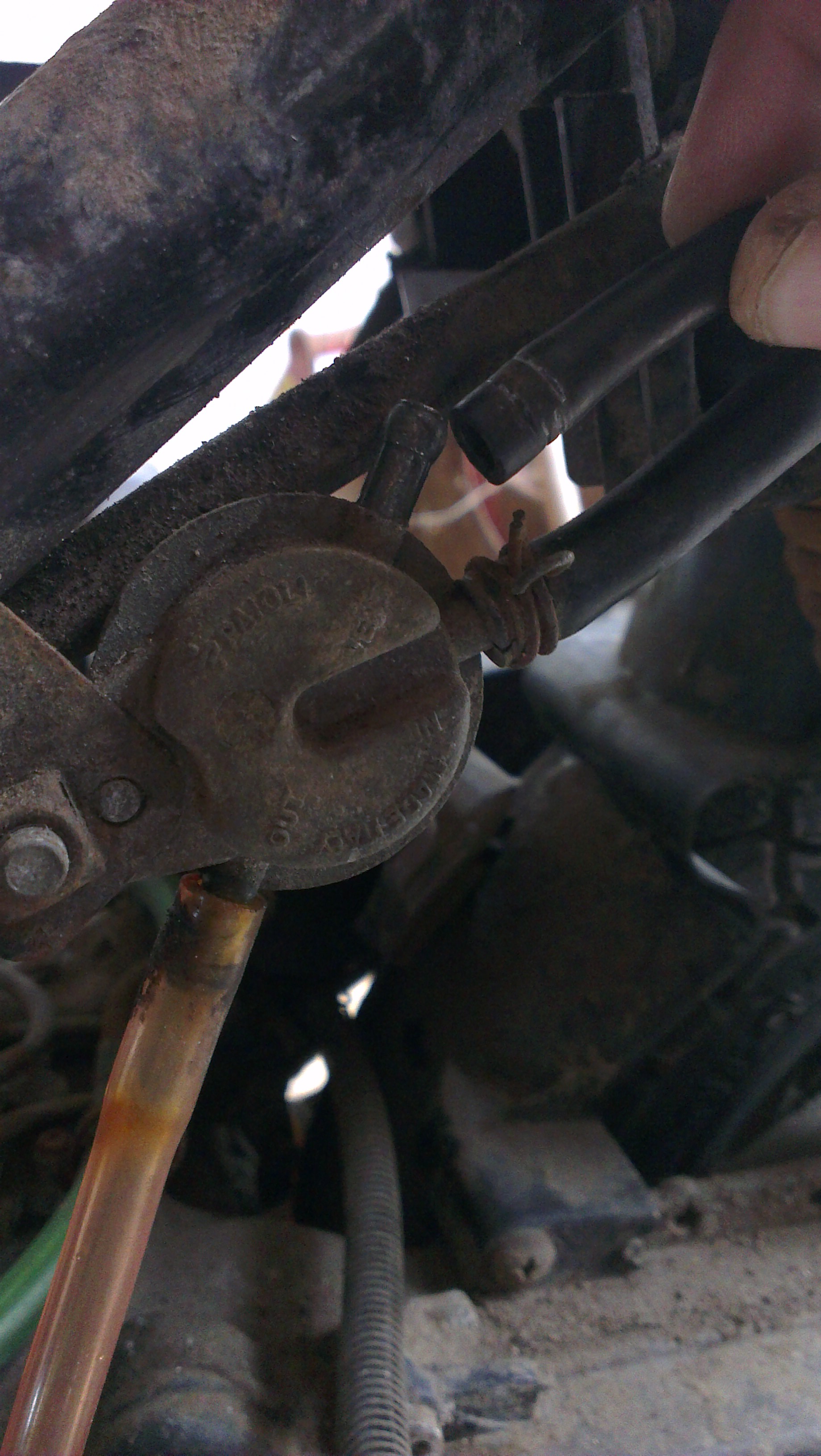

Re: Har start problemer med Suzuki Address AP50
Tak for svar..
Jeg prøvede at suge i den jeg holder i, men der kommer intet ud af der hvor den gule sidder.
Var det, det du mente ?

Prøv og tag den gennemsigtige slange af også sug i VENT slangen igen.
Ellers prøv og sug hårdere.
Ellers prøv og lav et pulserende sug hvor du suger og giver slip og suger og giver slip igen og igen. Ligesom der er i insdugningsstudsen når motoren køre.
Hvis du tager IN slangen af fosser det så ud med benzin fra den ?
