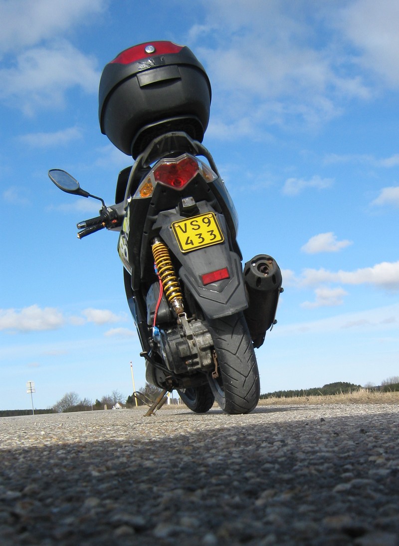

Re: Hvilke dæk ville i købe af de her ?
Her er et billede med det nye dæk.
Ulæst indlæg af Fut »
Sad lige og kikkede på dit nye dæk. Er det ikke monteret med modsat omløbsretning?
Indlæg: 11432
Jo det tænkte jeg også da jeg skulle monter det men der er pil på som viser hvad vej det skal monteres så jeg tænkte jeg hellere måtte følge pilen.

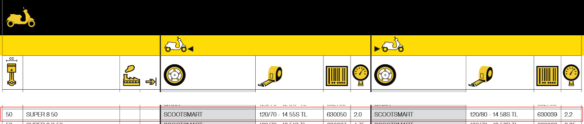

Du kan se her er billedet hvor det sidder på en motorcykel med mønsteret samme vej som på min : http://www.dunlopmotorcycle.eu/dunlop_e ... tsmart.jsp men det så et fordæk.
Hmmm det lader til det er et fordæk jeg har købt. :cry:
Det jo bare typisk når jeg køber noget.
Dunlop skriver på deres hjemmeside at mønsteret netop skulle være godt i vådt vejr.
Breakthrough tread pattern based on the iconic RoadSmart sport touring tyre further improves wet-weather performance
... eller også er det ikke et fordæk fordi der står at det dæk der kun er til fordæk ikke er lavet i 14" men så er det et andet dæk som både kan bruges som for og bagdæk som er 14". Jeg må lige kigge på den kode på dækket.
... okay jeg kunne ikke finde den kode der hedder 630039 men der står 58S og det står der kun på et af dækkene på http://www.dunlopmotorcycle.eu/dunlop_e ... tsmart.jsp og det står ved F/R som om man kan bruge det både som fordæk og bagdæk så det er vist godt nok alligevel :love:

Hmm det er jo så sjovt at de sætter omdrejningspil på for i følge deres egen lille oversigt skal mønsteret vendes om alt efter om det er foran eller bagved. :detective:
Indlæg: 11432
Der står her hvad model og dæk der passer sammen.
http://www.dunlopmotorcycle.eu/dunlop_e ... 136948.pdf
Jeg prøver lige og se om jeg kan finde den kode igen nu hvor der er bedre lys.
