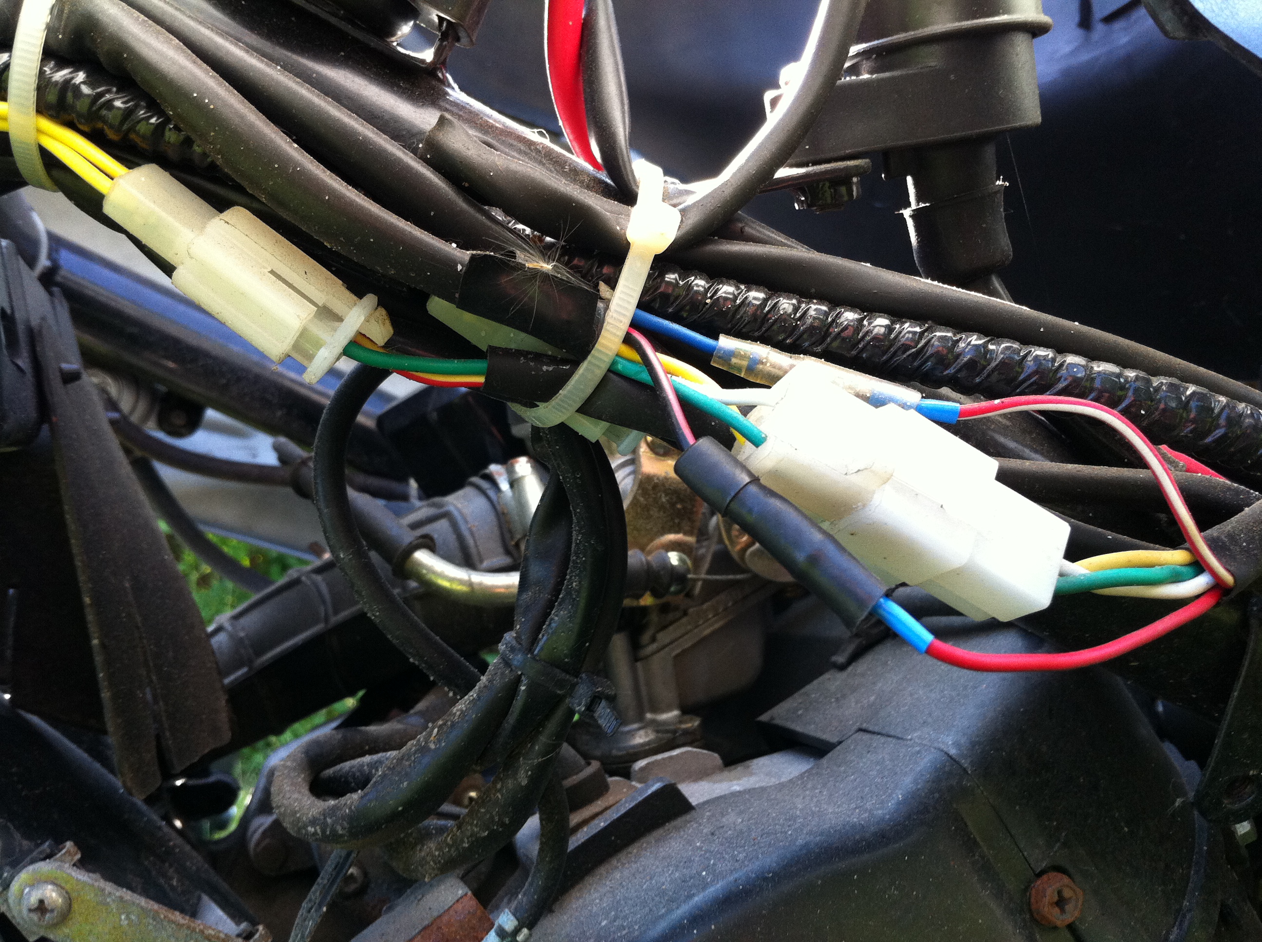

Re: En lille udfordring: Benda Scoot
Nu har jeg været nede og kigge på CDI Boksen. Den lå sammen med batteriet. Jeg har fulgt ledninger, og der deler sig flere steder hvor man faktisk kan pille dem fra hinanden, men har slet ikke styr på de forskellige ledning og deres funktion.
Har i nogle kommentarer ud fra mine nye billeder?
Hvad farver har ledningen der går ind i variatorskjoldet ?
Den pink ledning ser lidt tykkere ud end de andre prøv og se hvor den går hen.
Tag gerne billeder af ledningsfarver ved tændspole, pickup og statorstik.
