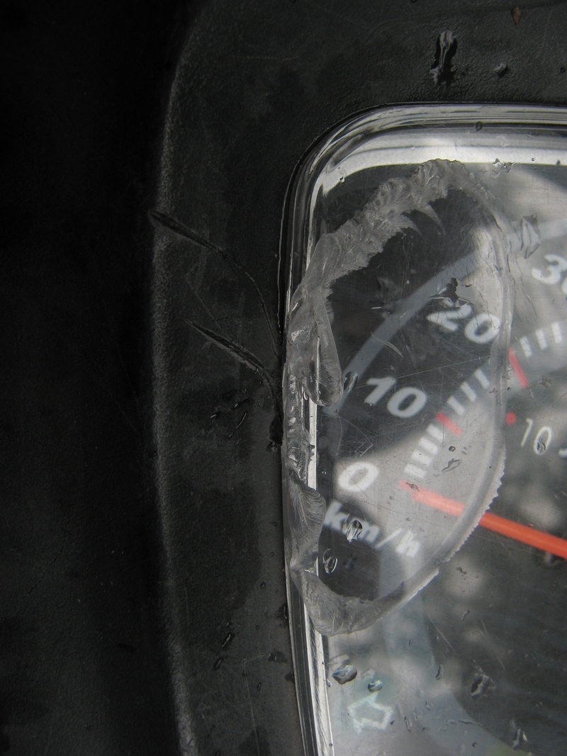

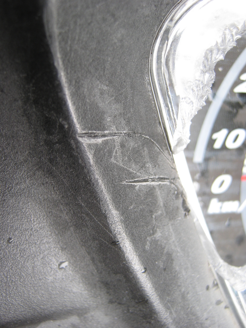

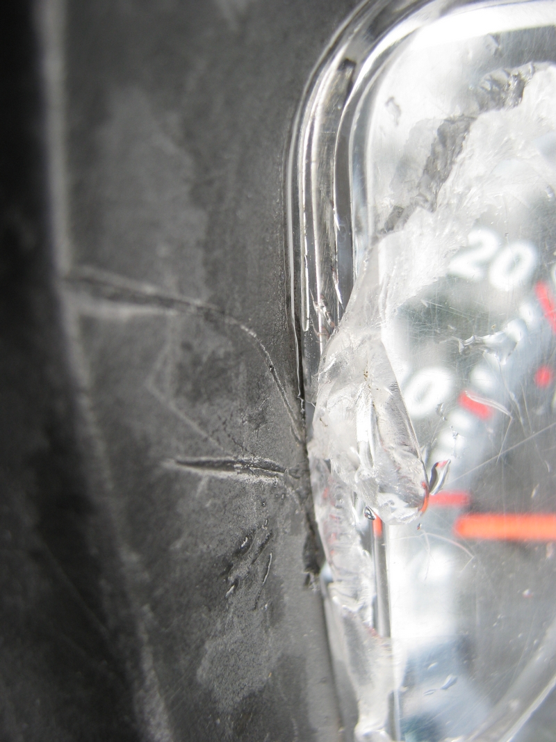

Så er der lige nogen (eller noget) der har ødelagt plastikket på mit instrumentpanel :cry:
Der er 2 mærker lige der hvor det er sket og plastikken som var røget af lå lidt væk fra scooteren.
Nu må jeg prøver og jeg kan lime plastikken på igen.
Irriterende man ikke kan have sine ting i fred.
Jeg har nu sendere fundet ud af hvad grunden formodentligt er til det ødelagte instrumentpanelglas.
Her hvor jeg bor er der blevet stjålet en cykel og i den forbindelse er der et hegn/låge som var blevet bukket lige der hvor min scooter står så der er sikkert en eller flere tyve som er klatret over hegnet, taget en cykel eller faktisk 2 også har den/de i forbindelse med at skulle have den første cykel over hegnet sikkert ramt min scooter, det kan være de har smidt den over hegnet da det er lidt højt også ramt min scooter.
Min cykel havde den/de næsten også stjålet men af en eller anden grund havde de ladet den stå ved hegnet, sikkert fordi det havde larmet med at få den første cykel over så der var jeg også tæt på at få stjålet min cykel jeg lige har gået og lavet fin.
Det kan selvfølgelig også bare være de har taget en skruetrækker eller noget og ved vijle ødelagt glasset.
Nyt instrumentpanel koster 899 kroner så det lidt ærgeligt men hvad der også er ærgeligt er at jeg tror jeg er kommet til at smide det ødelagte glas væk som var røget af så nu kan jeg ikke lime det på igen. Håber jeg kan finde det og jeg ikke har smidt det ud.
