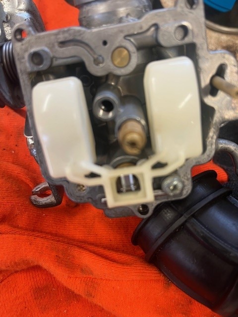

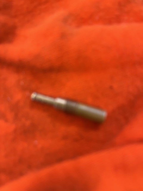

Alle dyser er renset. Ved siden af hoveddysen sider en anden mindre dyse som jeg har skruet ud og sendt som billede. Jeg kan ikke gennemskue om der skal være hul igennem på den lange led. ?

Det kniber lidt for mine ywn at stille skarpt på billedet. :mrgreen:
Nu kender jeg ikke lige den karburator du har der, men er der ikke hul på langs er "dyssen" nok brugt for at tætne et hul der er nødvendigt for fabrikationen. Den dysse der sidder ved siden af er hoved dyssen, der er skruet ned i venturirøret hvor du bør kunne skrue begge dele ud for rensning.
Det lange tynde rør ved siden af dyssen er sugerøret til automatchokeren.

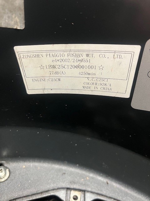

Hvordan ser jeg om min scooter ligger i dette interval 50-90 cmm ?

En lovlig moderne knallert har en slagvolumen lige under 50 cm3, typisk 49,9 cm3, så den omtalte karburator burde være helt ok hvis den passer mekanisk og har samme lysning som den gamle.
