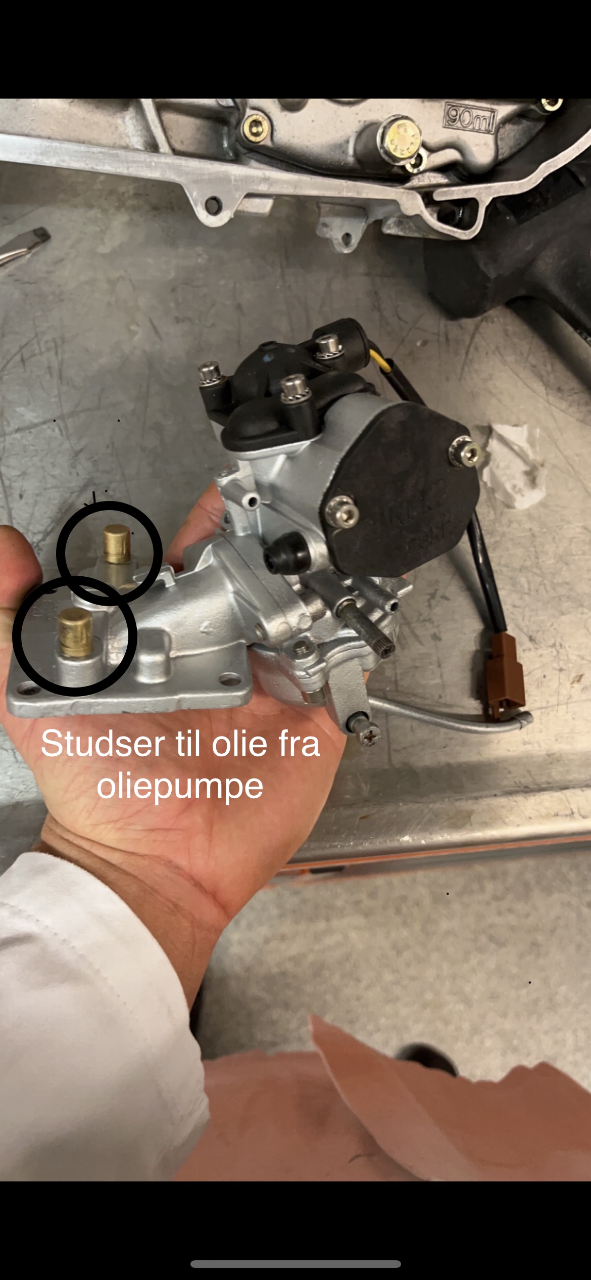

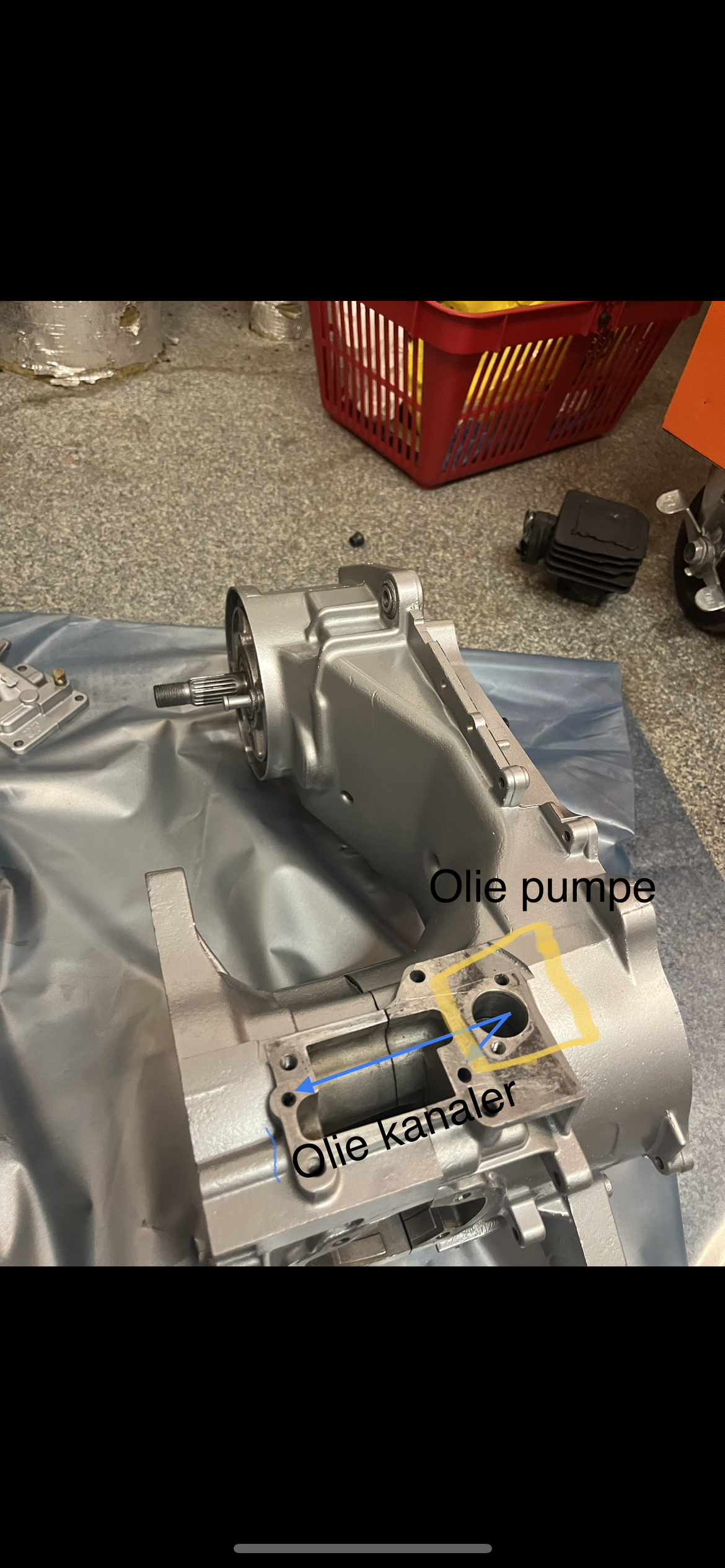

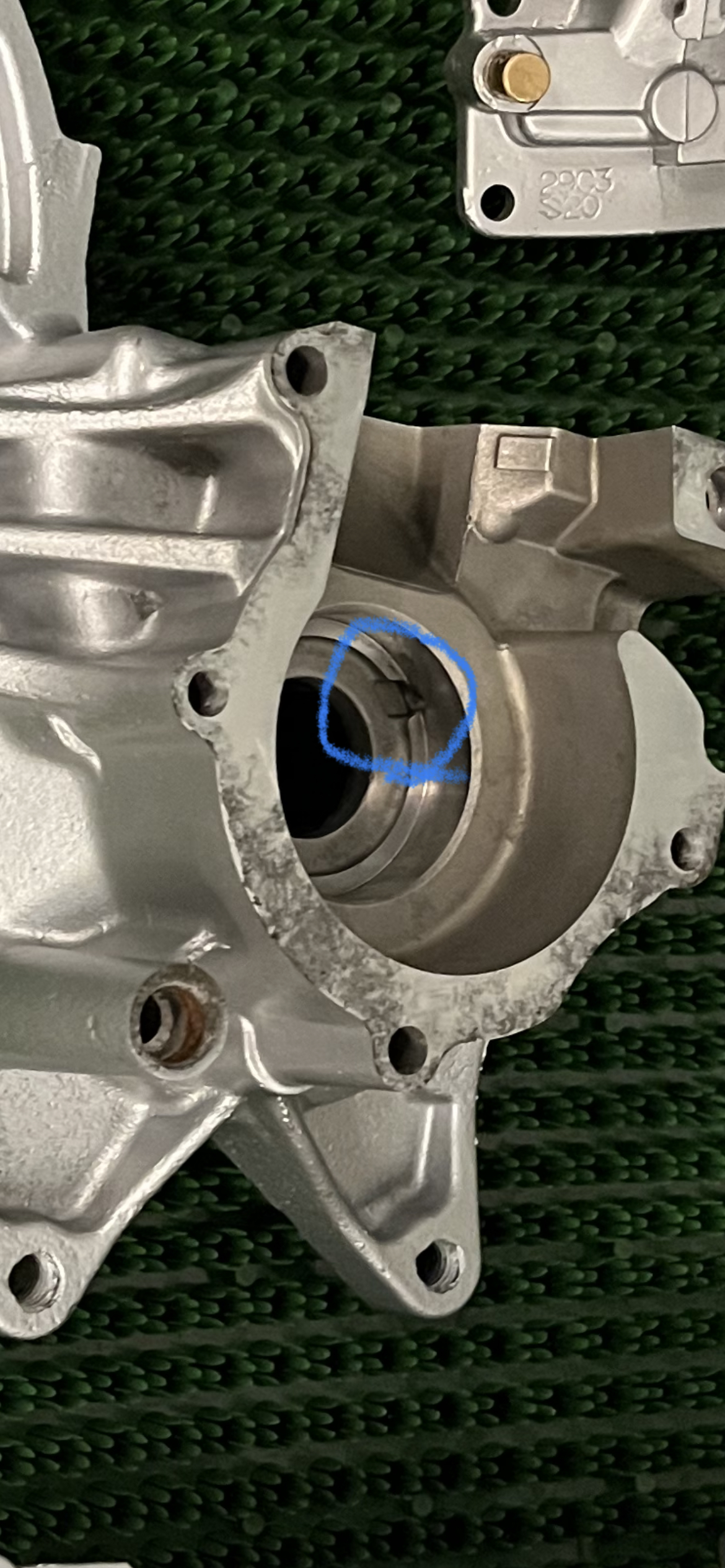

Jeg står og med en adskilt morini blok (Suzuki adress Ap50) hvor planen var at fjerne oliepumpen og blande olie i benzinen selv.
Jeg ser at der er en oliekanal til hvert krumtapleje, som går fra oliepumpe til studs og så ned igennem blokken til lejesædet.
Bliver lejerne smurt tilstrækkeligt/ordentligt, ved at blande olie i benzinen?
Er der nogle der ligger inde med erfaring på dette? Så høre jeg meget gerne da mit projekt er gået lidt i stå :crazy:

I prinsippet ja, men personligt vil jeg mene det er et must at undgå blanderiet.

Tak for svar Leif.
Det er lidt som med religion og selvblanding.
Jeg har dog søgt nettet tyndt og kan se ældre suzuki modeller kører med denne “CCI lubricant system” hvor lejerne får olien fra olie pumpen. Min usikkerhed ligger heri om lejerne for den rette mængde smøring. Da selve krumtappen ikke levere nok ud i lejerne ved selvblanding

Der er jo rigtig mange totaktsmotorer, hvor eneste smøring af krumtaplejerne sker gennem den olie der er iblandet benzinen. Nålelejerne i begge ender af plejlstangen får jo også "kun" deres smøring gennem den olieblandet benzin.

Ja det var netop det der undrede mig.
Med CCI systemet tror jeg ikke krumtaplejerne får samme mængde smøring uden at have oliepumpen monteret, som ved andre systemer, som er uden pumpe der levere olie direkte i leje sædet.
Jeg må igang med grundig rensning af oliepumpen og få den monteret.
Hilsen Kenneth
