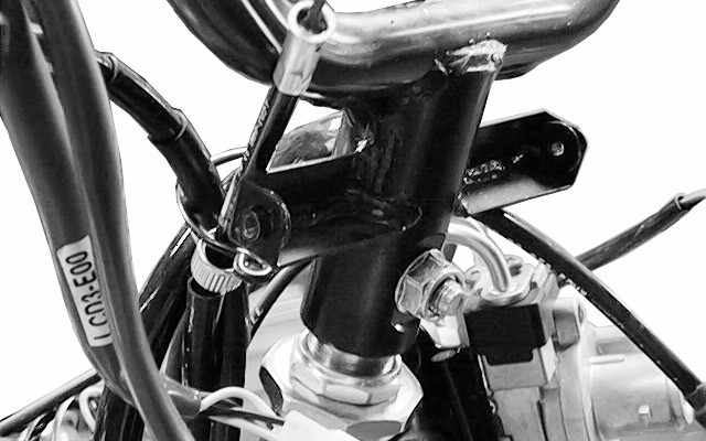

Hvis du afmonterer plastikskjoldet der sidder midt på styret kan du formodentligt kigge ned til 2 store møtrikker som her i bunden af billedet.
Hvis det ser sådan ud så skal den nederste (største) møtrik strammes (urets retning) mens du skubber frem og tilbage og drejer i styret for at mærke om det er løst/stramt.
Det skal være sådan at styret ikke er løst men samtidigt kan drejes let.
Så holder du den nederste møtrik stille mens du spænder den øverste lidt hårdt så justeringen holdes fast.
Du skal formodentligt have styret og det store plastikskjold af for at komme til. Men vis gerne nogle billeder.
Og du skal have 2 meget store gaffelnøgler/svensknøgler.
Min erfaring er at du skal dreje den nederste møtrik til du har den ønskede stramhed og så løsne den en lille smule (måske var det omkring 1/4 omgang) før du spænder med den øverste møtrik fordi når jeg spændte så blev det en lille smule mere stramt.
Det er ret svært at gøre. Særligt nok på en kabinescooter kunne jeg forestille mig.
Hvis ikke du har mulighed for at gøre det ordentligt så er den midlertidige løsning at du strammer møtrikkerne (urets retning) så det ikke er løst. Så kan du formodentligt køre med det nogle måneder indtil det bliver mere og mere løst igen.
Her er noget fra min scooter der havde samme problem hvor den øverste møtrik var vendt forkert. Så tjek om det samme er tilfælde på din. Tag nogle gode billeder.
