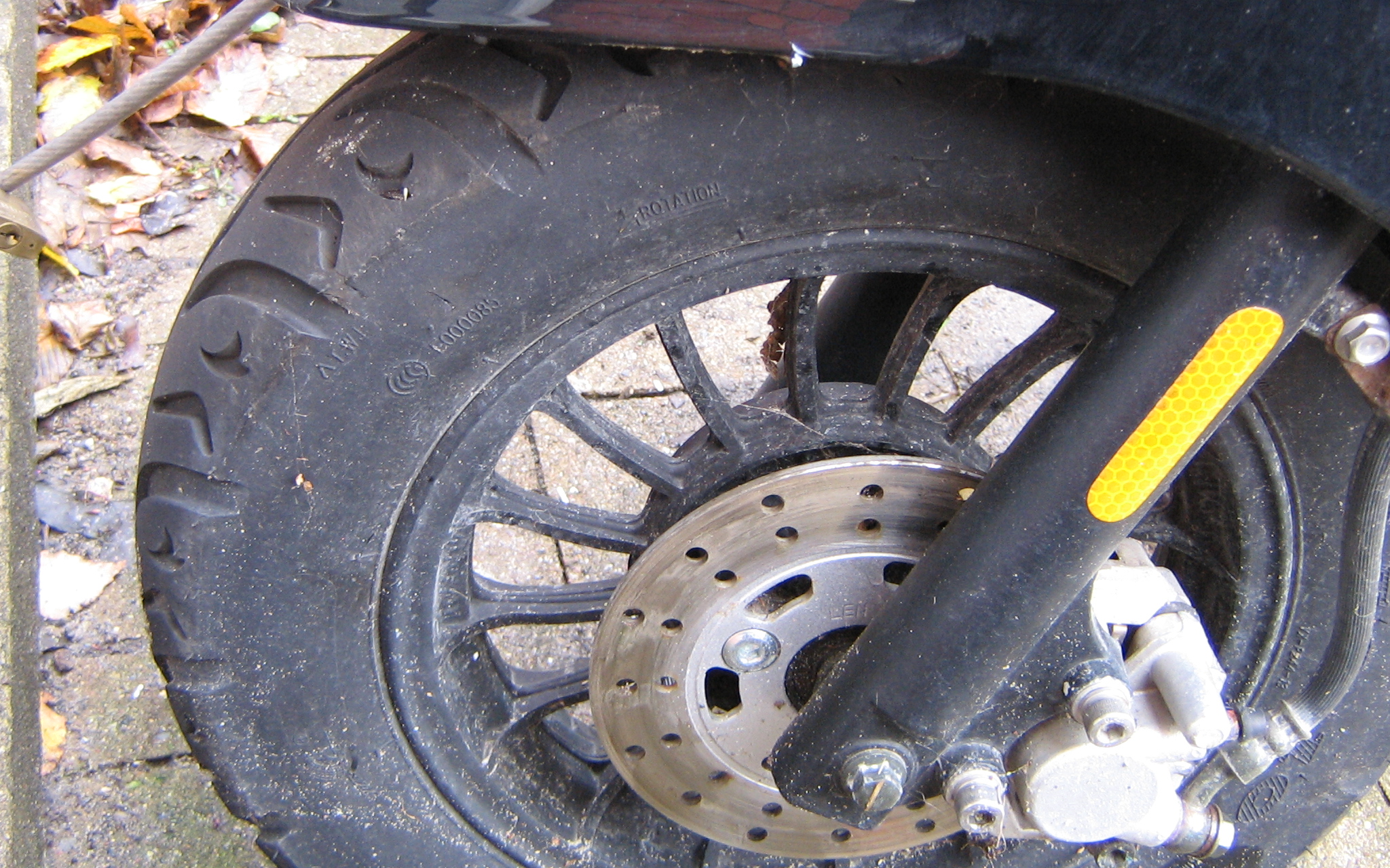

- Indlæg: 11406
Re: Scootergrisen's VGA Vax
Hurra
nu kommer bremsegrebet ud som det skal.
Jeg hev i fjederen så den er omkring 1 cm længere.
Men øhh så er det jo der kommer et nyt problem når et problem bliver løs.
Styrfittings er en smule løst men eftersom jeg ikke rigtig har brugt forbremsen i lang tid så har jeg ikke langt mærke tid.
Men jeg kan godt mærke det bremser noget kraftigere med skivebremsen foran end tromlebremsen bagpå.

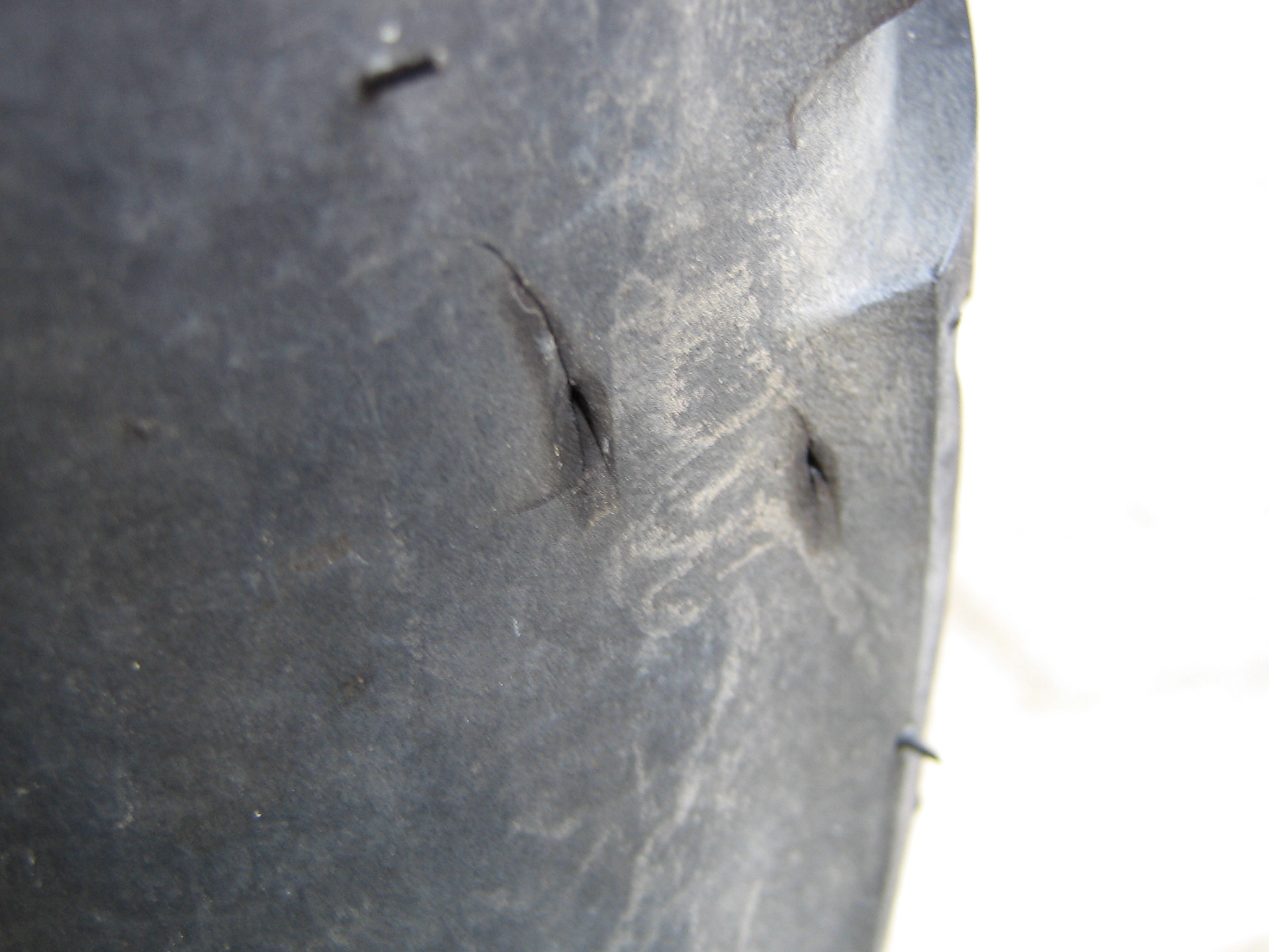

- Indlæg: 11406
Ville pumpe dækkene til korrekt dæktryk efter den har stået stille længe men der er blevet stukket hul i dækkene.
Havde ellers lige vasket den så jeg kunne prøve at komme ud og køre lidt igen men det bliver der så ikke noget af.
