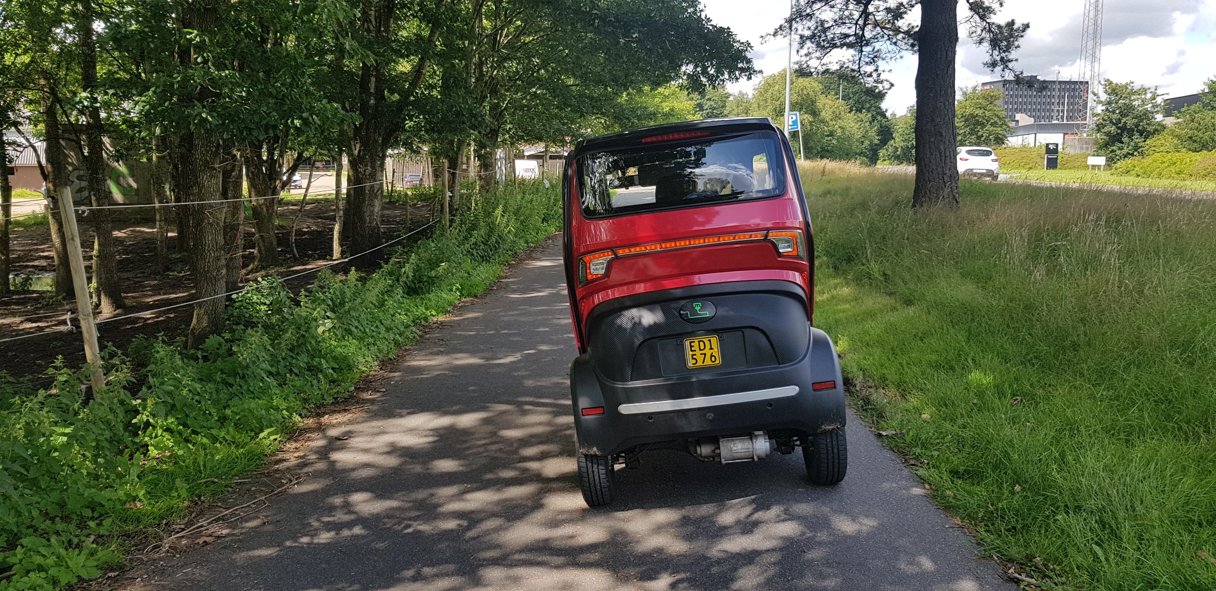

Vi har en Bilka Bream Bikes, som er magen til den du kigger på. Vi har haft køretøjet i 2 år nu, og den er vist ikke bedre end alle de andre kabinescootere.
Lidt om hvad vi har oplevet og hvad der er i vente. Motoren er på 3000 watt, og ikke som skrevet på 1500 watt. Dvs rækkevidden er meget kortere end forventet.
Sideruderne har tendens til at falde af pga dårlig limning.
Forhjulslejerne er utætte, og de plejer at blive skiftet inden 5000 km. Lejet ved forgaflen holder også kun til ca 5000 km, normalt tager det en rutineret mekaniker en hel arbejdsdag at udskifte.
Blybatterierne er i normalt brug kun på ca 40 Ah, selvom der bliver lovet 80 Ah. Her er lithium næsten et must.
Differentialet støjer temmelig meget.
Håndbremsen skal justeres for hver 500 km (det kan man godt selv klare, hvis man kan bruge et par faste nøgler).
Sidespejlene er næsten ubrugelige, da der ikke kan kigges langs siden af køretøjet. Cyklister er i visse vinkler usynlige.
Det er hvad jeg lige kan komme i tanke om, selvom jeg tror der også er mange fejl på de andre mærker af kabinescootere.
Ang dit ønske om højere hastighed. Jeg vil synes at det er temmelig risikabelt, det er jo kun et trehjulet køretøj. En af vores bekendte, er væltet i samme model som vores. Vi har også været tæt på, pga en skjult bule i asfalten. Vi skrev til kommunen om bulen, men det tog næsten et 1/2 år inden det blev udbedret.
Hvis jeg skulle køre med en højere hastighed, ville jeg vælge et 2 hjulet køretøj. Det er ikke så følsom for skævhederne på cykelstierne, der kan være meget generende.
Køretøjet er i øvrigt temmelig bred, giver problemer ved chikaner på cykelstien.
