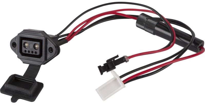

Sædeboksen skal formodentligt afmonteres men tror kun den sikring bruges ved opladning.
Re: Vga Gev1000 strøm problem ?
Den sikring i snakker om sidder mellem ladestikket på scooteren og batteriet når det er monteret og har intet med dit problem at gøre. Der er noget der tyder på din DC-DC konverter til at lave de 12 Volt ikke fungere mere. Der er to stik på den, et hvor batterispændingen tilsluttes og en der gerne skulle være 12 Volt på når scooteren er tændt, mål lige hvad spændinger der er over de to stik. Der er mig bekendt ingen sikring på 12 Volts siden af elnettet på modellen.
