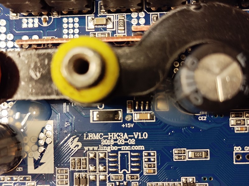

Controlleren er dog produceret af Lingbo og modelen er LBMC-HK3A-V1.0

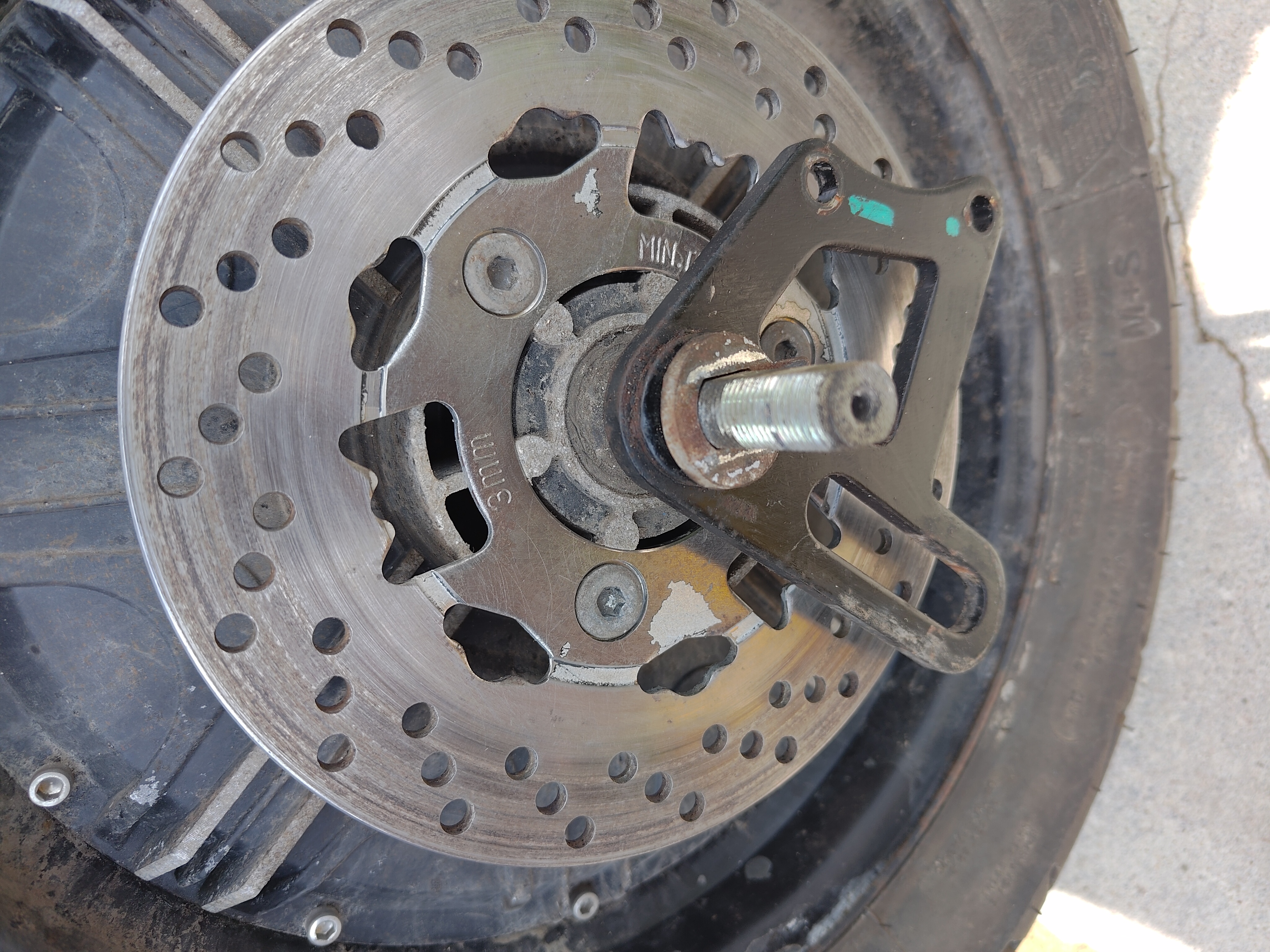

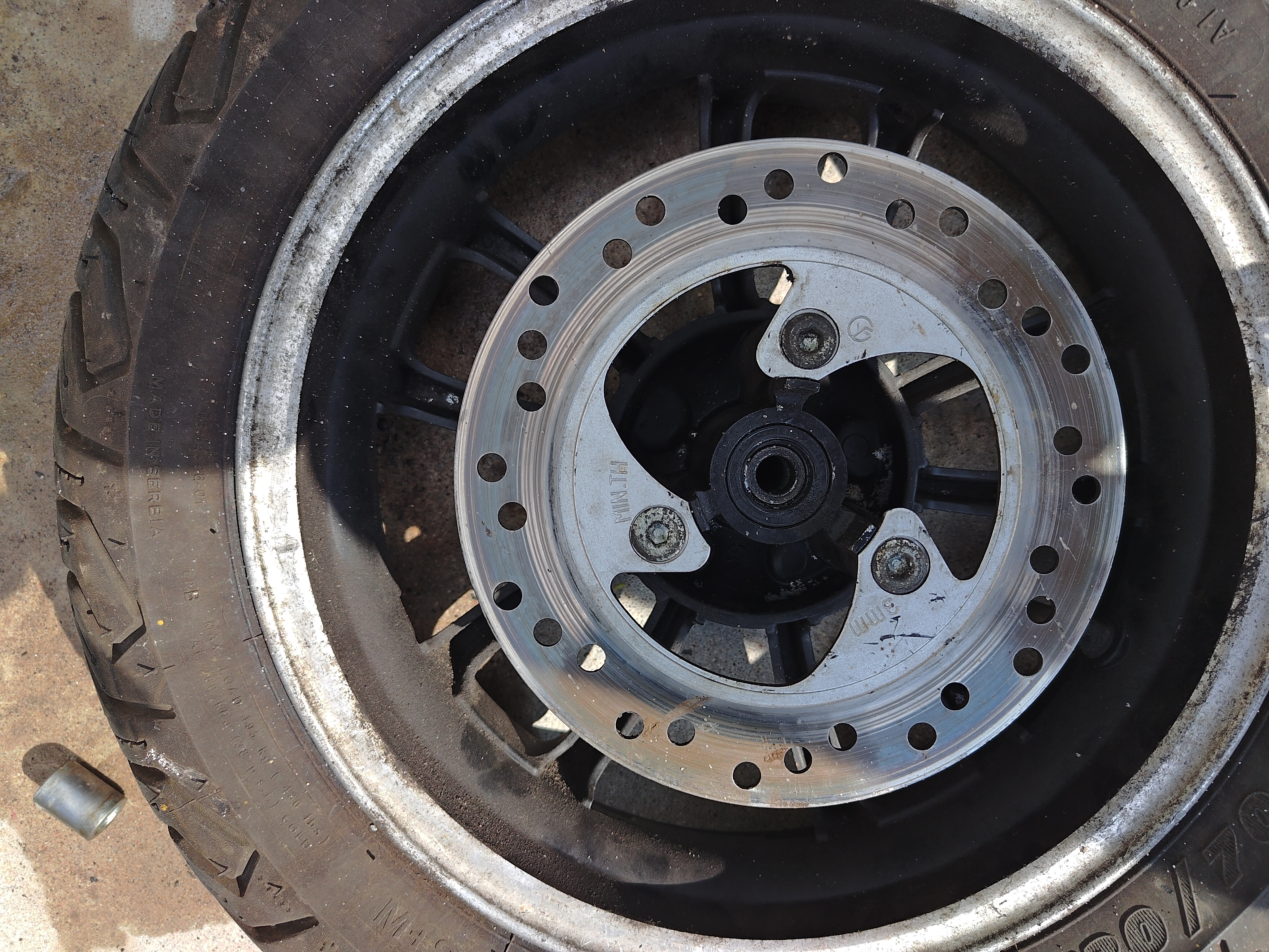

Dernæst er der skiverne som jeg også overvejer at skifte ud.
De er Ø190, og jeg har fundet varianter som synes at passe, men hvordan kan jeg være sikker? T. Hansen dokumenterer absolut intet, og de fleste andre steder skal man være heldig bare for at finde frem til diameteren.

Et af de ubrugte stik i ledningsnettet kan muligvis bruges til at tilslutte et USB-stik/Bluetooth som kan købes.
Og så kan du bruge en computer/smartphone til at indstille controlleren med software.

Tvivler på det skulle være nødvendigt at skifte bremseskiverne men det må du jo selv om.
Der står minimum bredden er 3 mm som du kan måle.
Men du kunne eventuelt rense overflade.
Ved ikke hvad den bedste måde er men måske du kunne køre motoren langsomt rundt når hjulet er monteret også holde en slibeblok med sandpapir i passede korn ind på skiven og så rense med sprit bagefter.

Der er nødvendigt og så er der nødvendigt. Jeg bruger aldrig bagbremses, så den er i alle fald ikke nødvendig, altså lige bortset fra at den er lovpligtig, og hvordan det ellers er gået til, så uden at kunne sige det med sikkerhed lige nu, så er der efter alt sandsynlighed tale om absolut nødvendighed. Jeg tænker dog at det kan vente. Klodserne kommer jeg imidlertid ikke uden om. der må nye på, og hvis ellers jeg kan få bekræftet at den type jeg har midt et link til alle følger de samme dimensioner, også i tykkelse, er det ikke et problem.scootergrisen skrev: ↑27. august 2023 14:16 Tvivler på det skulle være nødvendigt at skifte bremseskiverne men det må du jo selv om.
