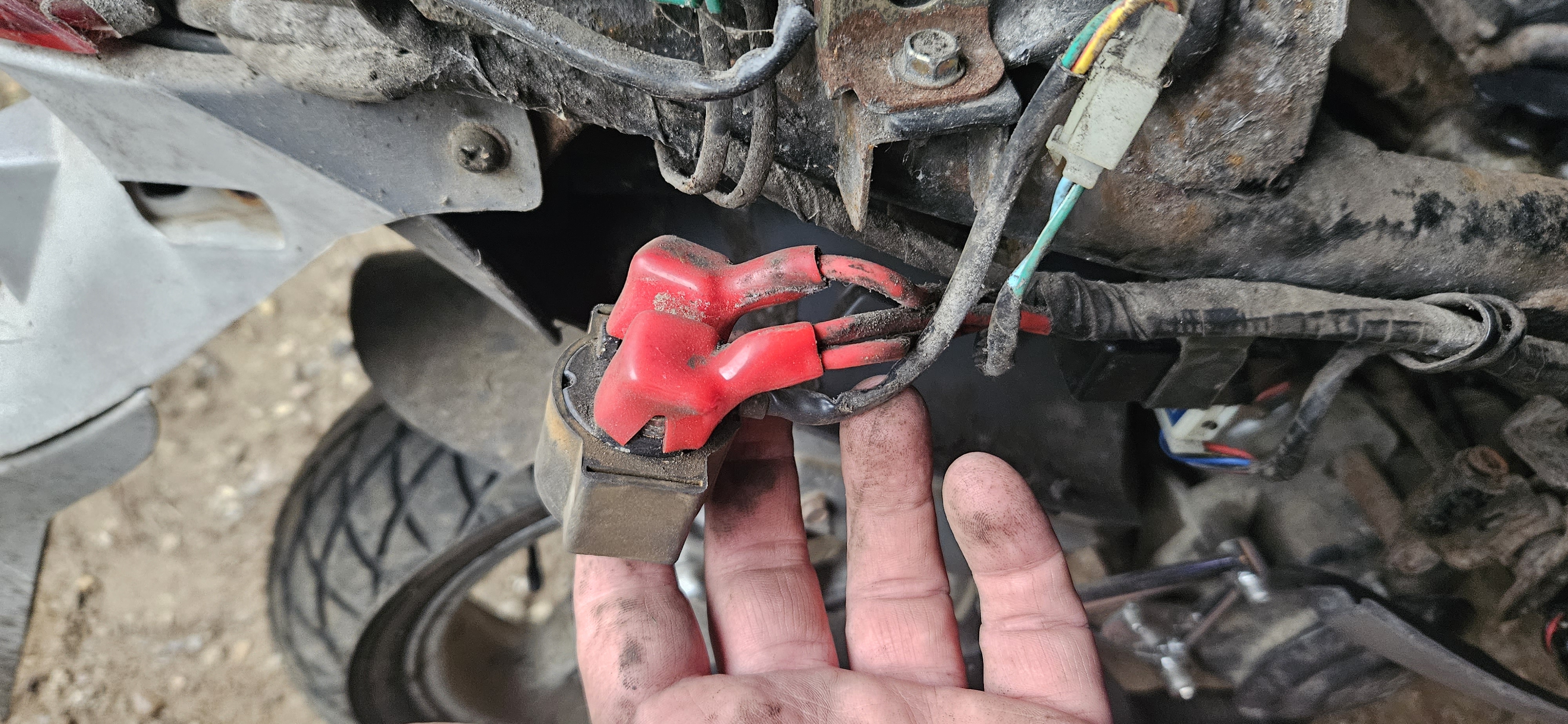

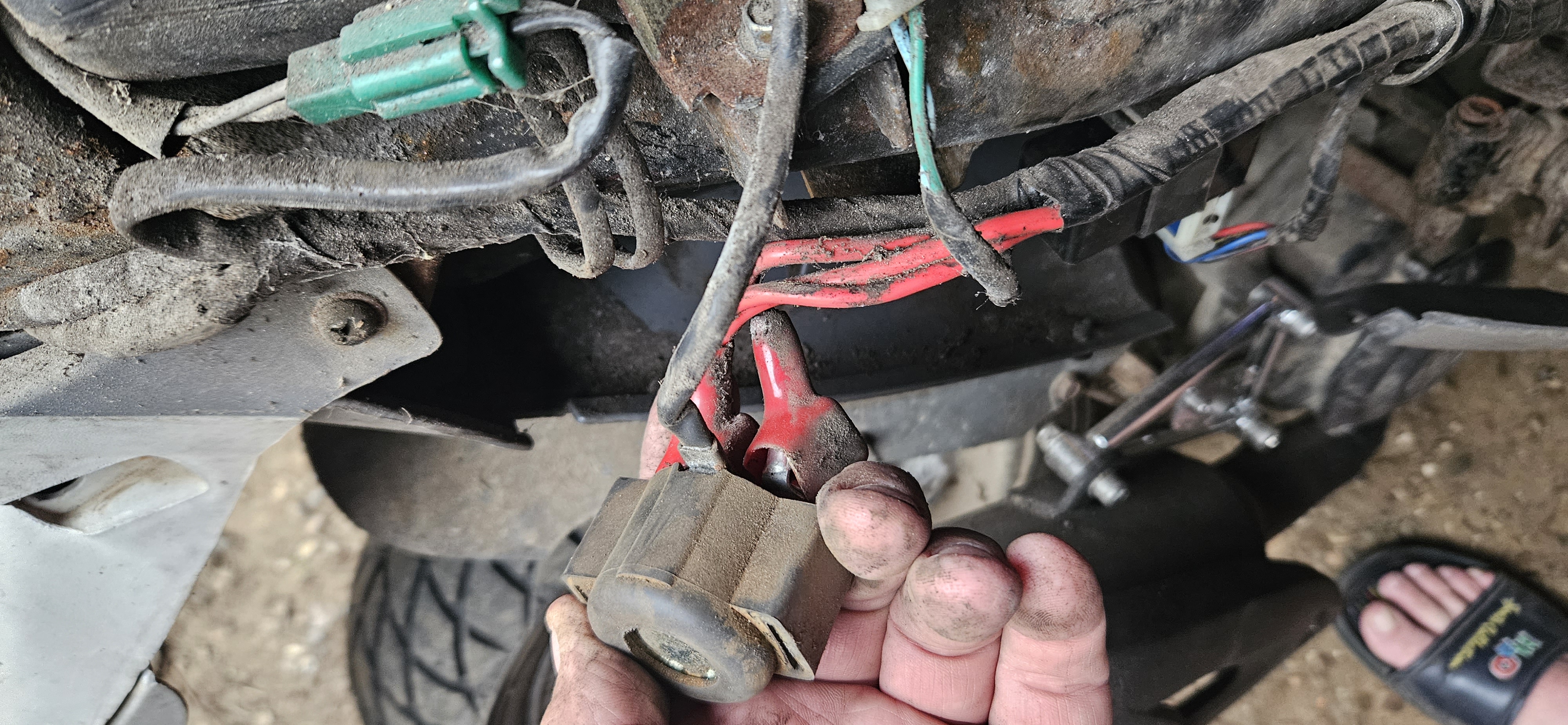

Fandt denne på billedet
har målt mig frem det burde være start relæ kan bare ikke finde den på diverse scooter dele sider undre mig....
nogen der kan komme med input?

Det i linket skulle være det, du skal skifte.
https://speedline.dk/el-dele/startrelae ... 81-00000-0
Det kan få'es billigere i Thansen.
Re: PGO Dr. Big El prob.
Har køb den men passer og liger ikke denne er godt nok forvirret

Hvad har du målt?
Målt hvor ledning spænding kommer fra starter og til og kom frem til det var til dette relæ samt det lille stik på relæ er fra bremse signal Målt med ohm og V

Du kan prøve det jeg har foreslået tidligere og skrive hvad det er du har mål på starterrelæet og hvordan du har foretaget de målinger.
Jeg satte den mene måle pind fra multimeter på stik pinden som sidder i stikket ved starter og der efter på den røde ledning på hva jeg mener er start relæ som er på billedet og måle ohm så kan men jo se om der er gemmen gang i ledning og det var der gjorde det samme ved stikket fra bremse og ned til det stik ved relæet på billedet og igen fik jeg udslag
Så må gå ud fra da både ledning fra starter og ledning fra bremse håndtag giver udslag at det er en form for starter relæ

Prøv det andet jeg har foreslået først.
Der skal formodentligt være forbindelse mellem de to store dutter (der hvor de røde hætter sidder) når du holder bremsen inde og holder startknappen inde. Som du kan måle med et multimeter og høre ved at starterrelæet siger KLIK-KLIK. Hvis ellers batteriet er opladt nok.
Men start med at lave målinger på batteriet.
Det var den kan få starter til at køre når jeg sætter en skruetrækker i mellem det to røde på billedet og starter køre
Men kan starte med kickstarter men selvom starter køre starter scooter ikke har nogen bud på det?

Så startermoteren kører ikke når du holde bremsen inde og trykker på startknappen?
Tænder bremselyset bag på når du holder bremserne inde?
Du kan prøve og binde bremsegrebet ind så bremselyset er tændt hele tiden og så ryk i stikket ved de små ledninger fra startrelæet og hvor det ellers går hen og se om du kan finde en løs forbindelse.
Mål om der er cirka 12 volt i stikket med de små ledninger til starterrelæet. Mål på begge sidder af stikket. Mens bremsegrebet/bremselyset er aktiveret.
