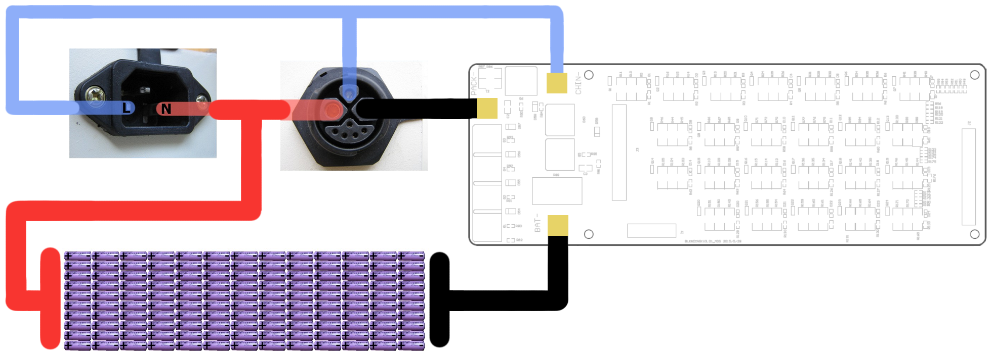

Re: VGA Vax batteri stik
Ja det har jeg tænkt - fandt ud af at den midterste pin mellem de 2 48V ledninger er til at fortælle controlleren at der er en lader tilsluttet ( der er 48V i den positive men negativ discharge er lukket i BMS )men jeg har ikke helt styr på den sidste tynde pind i stikket - key on - om den bare sender 48V retur til BMS for at åbne discharge negativ eller det er en helt anden værdi den levere til BMS - har ikke hulighed for at teste før jeg får de sidste stumper til pakken. Så hvis du ved hvilket signal den sender vil jeg da blive glad hvis du vil dele info
- Indlæg: 11439
Den lille pin i midten (meget tynd gul ledning) bruges til at åbne for afladning.
Hvis du tilslutter et multimeter til batteriet (tyk sort og tyk rød ledning) så kan du ikke umiddelbart måle spændingen.
Først når den meget tynde gule ledning kortsluttes med tyk rød ledning så åbnes der for afladning og du kan måle spændingen. Hvis batteriet både er tilsluttet køretøjet (afladning) og opladeren (opladning) så kan du med nøglen i tændingslåsen vælge om batteriet bliver opladt eller afladt.
Hvis du drejer til OFF så opladeres batteriet.
Hvis du drejer til ON så stopper opladningen.
Begge stik kan bruges til opladning men kun det ene stik kan bruges til afladning.
Dog er der på VGA Vax 2019 ikke monteret ladestik i køretøjet under sædet men det har jeg så monteret efterfølgende så det runde Chogori-stik både kan bruges til opladning og afladning.
- frankomand
- 5. Rang
- Indlæg: 64
- Tilmeldt: 27. oktober 2013 09:31
- Køretøjer: PGO G MAX Årgang 2019 - 8000 km.
Fedt så det er ren 48v der render i den
jeg har faktisk læst dine fine beskrivelser men den del der havde jeg overset
