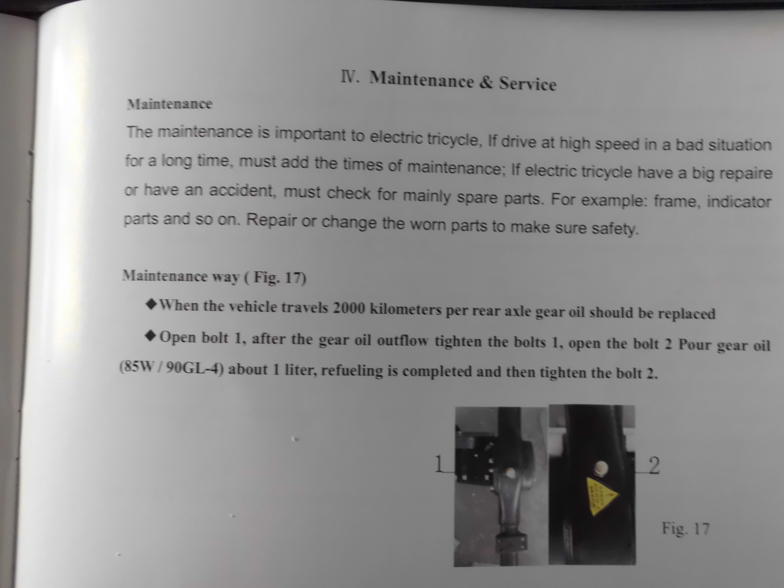

Jps skrev: 2. juni 2023 20:58 Kørsel uden forbremse gav ikke noget resultat vedrørende den høje lyd, jeg høre under kørsel. Når jeg slipper gassen og "bilen" ruller, er der ingen lyd.
Så bør du skifte olien i bagtøjet øjeblikkelig og tjekke om mængden du tapper af passer med den der opgives at skulle være. Samtidig bør du også kigge efter metalspåner i den gamle olie.
Det aner jeg ikke hvordan man gør. Og da mekanikeren sidst skiftede olie i slutningen af 2022 knækkede han et eller andet af, så hele motoren måtte af for at blive repareret.
Hvis lyden skyldes manglende olie i bagtøjet, kører du lynhurtigt mod destruktion hvis du ikke får det ordnet. Måske det er tid at frekventerer det nye værksted du har fundet og få dem prøvet af ?

Højst sandsynligt en SEA 80W90 gear/bagtøjs olie. Men du skal vide hvor meget skal fyldes på grundet der næppe er en oliepind men kun en aftapningsprop i bunden og en påfyldningsprop i toppen. Står oliemængden og typen ikke i instruktionsbogen ?
Angående olie, så står der:85W/90GL-4, og at det er omkring 1 liter, der skal i.

Skan gerne det du har i manualer osv. og send billeder i høj opløsning til mig.
Eller link til filer hvis du har.
