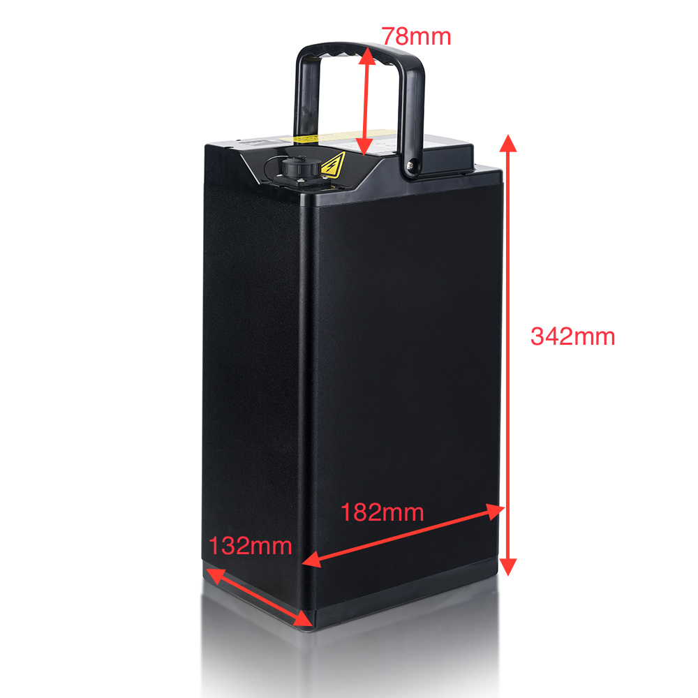

Det lader til at batterier osv. kan købes via hjemmesider såsom AliExpress og Alibaba.
F.eks. JOYDO E-Scooter battery 60V30AH Lithium ion 18650 li ion 60V Electric motorcycle battery.
132 x 182 x 342 mm.
De har et billeder af et batteri der minder om dit så måske producenten er den samme.

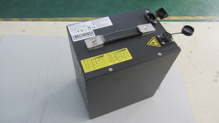

Tak for de spændene indlæg.
Jeg må indrømme at jeg ikke forstår hvorfor det skule være at problem at parallelforbinde 2 lithium ion batterier med samme nominelle og max spænding, men om tidligere nævnt, behøver de ikke at være forbundne. Om nødvendigt kan jeg blot skifte mellem dem, og tilslutning af ekstra batteri burde slet ikke være et problem.
Originalt batteri til min scooter koster vidst i omegnen af 6000, men del synes jeg der er meget dyrt for 28Ah, og dels er dimensionerne ikke passende. Skal helst ikke være meget mere end 120mm på den korteste led. de resterende dimensioner kan forhandles, og det kan kapacitet, forbindelse, lader etc. også. Jeg er heldigvis ikke tabt bag nogen loddekolbe. Så længe det ikke på en eller anden besynderlig måde er låst, så man kun kan bruge det sammen med et eller anden specifik model eller apparat, uden at man skal ind i det og lave fiksfakserier. det har jeg ikke megen lyst til. Batteriindikator er i øvrigt ikke en bekymring. det er relativ let at finde en løsning på, uanset hvad.
