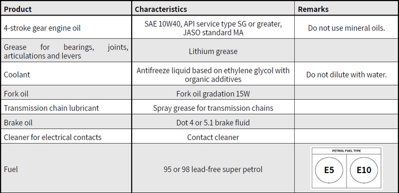

Fandt dette i en brugermanual til Fantic.

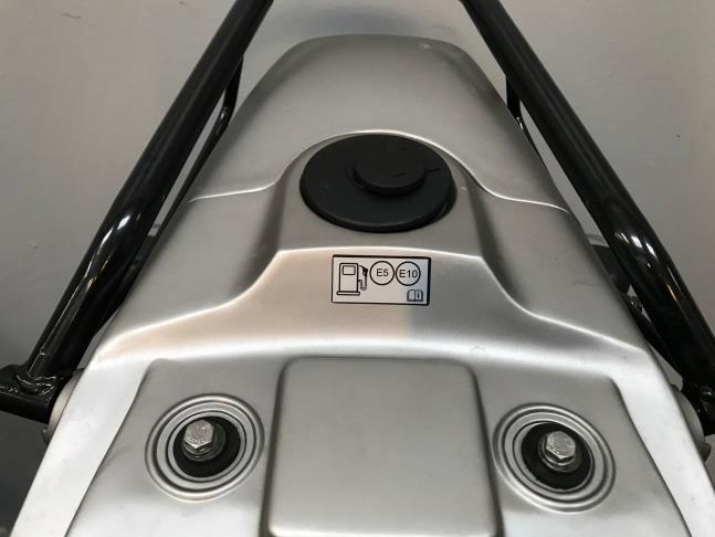

At alle 2 tak ikke er godkendt til E10 passe ikke. jeg har en Piaggio nrg power fra 2019 og den er godkendt til at køre på E10 og har kørt E10 fra da jeg købt den
