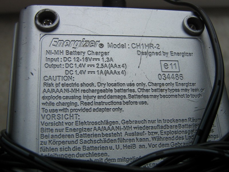

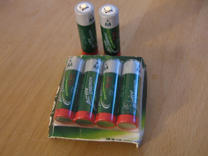

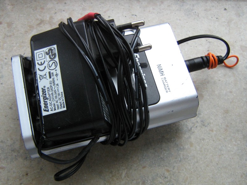

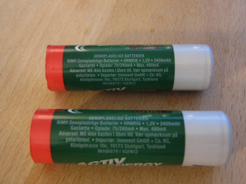

Har tilføjet billeder i første indlæg.
På cellerne står:
Oplade: 7h/240mA
Max. 480mA
På opladeren står:
Output: DC 1.4V ⎓ 2.5A (AAx4)
Så 7 timer ved 240mA anbefales åbenbart til opladning.
Og så får hver celle måske 2500mA af opladeren.
Så er Energizer celler måske lavet anderledes så de kan tåle større strømstyrke ved opladning?
Kemien er jo begge NiMh.

Jeg syntes slet ikke nogle af de tal du opgiver giver nogen mening. Der er ingen tvivl om din lader oplader alt for kraftig på cellerne.
Kan du ikke lade låget på opladeren stå åben under ladningen, det kan formodentlig holde cellerne lidt mere kølig ?
Normalt bruger den slags opladere du har en 12 Volts strømforsyning, måske den du bruger ej er den originale ?
Når der lades NiMh herhjemme, bruger vi en OPUS BT-C3100 der både klarer NiMh og Li-ion. Normalt lades der med den laveste strømstyrke (0,2A) og der har cellerne stuetemperatur når de er fuldt opladet.

Det er ikke helt nemt at gennemskue, hvad laderen afleverer. Er der en indbygget DC-DC converter, der omformer de 12-16 volt input til 1,4 volt til cellerne?
Ang cellerne, så skulle de kunne indeholde 2400 mAh. Hvis de oplades i 7 timer med 240 mA, så bliver det kun til 1680 mAh (minus den strøm der bliver til varme). Der er lusk i foretagenet.
Det er altid en god ide selv at måle de faktiske forhold, desværre er dette ikke et enestående eksempel.
