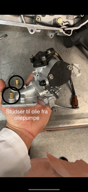

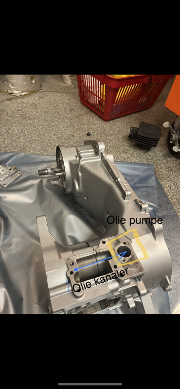

Jeg står og med en adskilt morini blok (Suzuki adress Ap50) hvor planen var at fjerne oliepumpen og blande olie i benzinen selv.

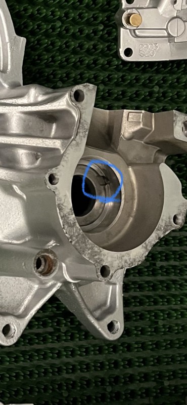

Jeg ser at der er en oliekanal til hvert krumtapleje, som går fra oliepumpe til studs og så ned igennem blokken til lejesædet.
Bliver lejerne smurt tilstrækkeligt/ordentligt, ved at blande olie i benzinen?
Er der nogle der ligger inde med erfaring på dette? Så høre jeg meget gerne da mit projekt er gået lidt i stå :crazy:

Der er jo rigtig mange totaktsmotorer, hvor eneste smøring af krumtaplejerne sker gennem den olie der er iblandet benzinen. Nålelejerne i begge ender af plejlstangen får jo også "kun" deres smøring gennem den olieblandet benzin.

Med CCI systemet tror jeg ikke krumtaplejerne får samme mængde smøring uden at have oliepumpen monteret, som ved andre systemer, som er uden pumpe der levere olie direkte i leje sædet.
Jeg må igang med grundig rensning af oliepumpen og få den monteret.
