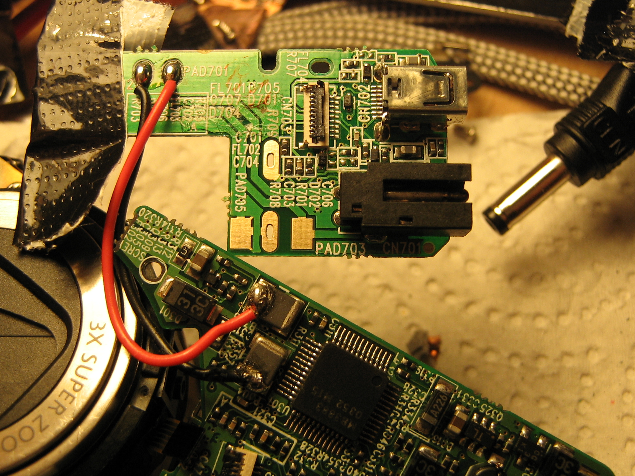

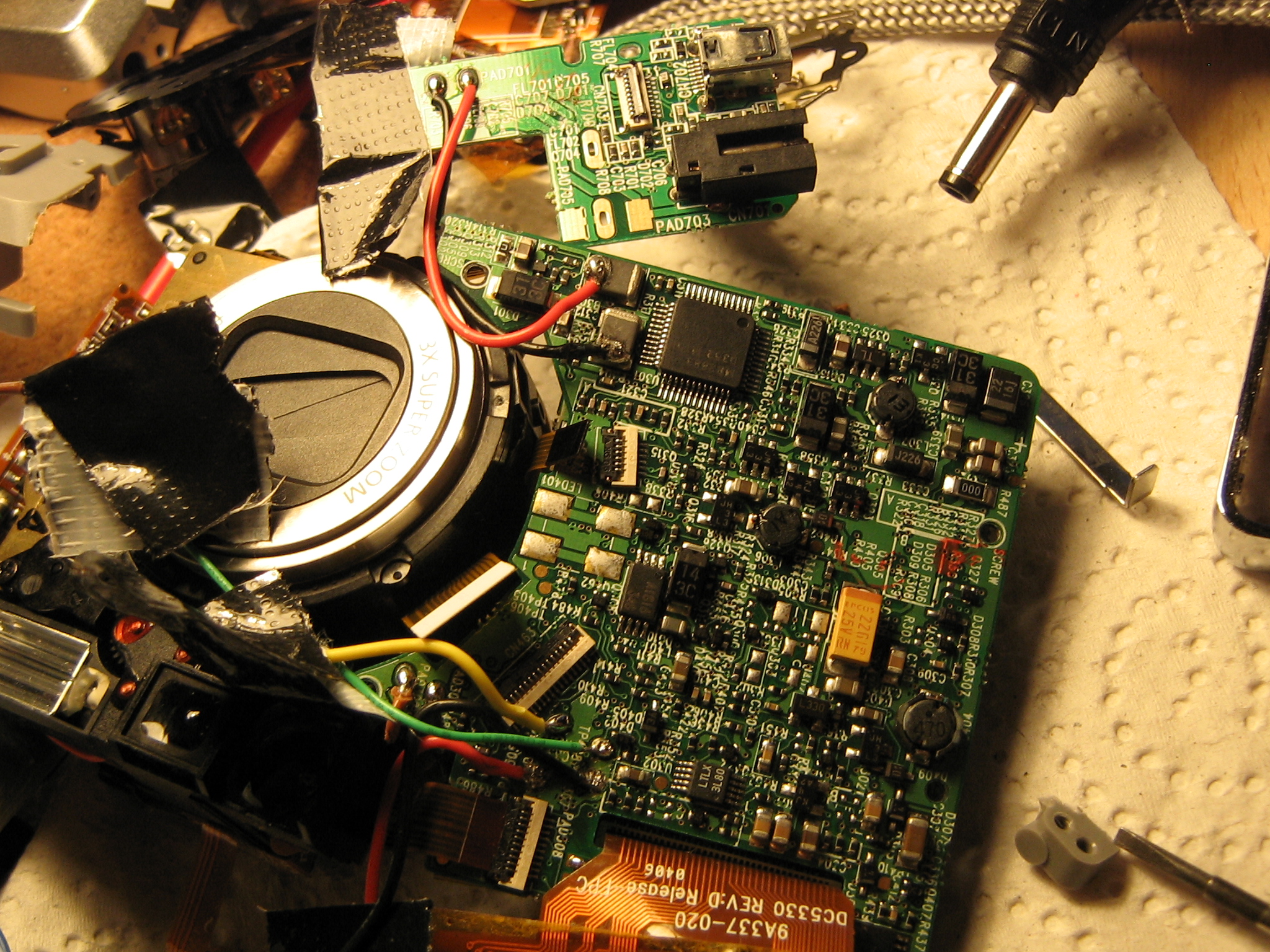

Jeg havde egentligt smidt kameraet (Traveler DC-5300) ud hvor BMS'en var fra men nu har jeg hentet det igen så jeg kan bruge den som oplader.
Har bygget en lille papæske fra en pizzaindpakning.
Info om LED fra manuel:
grøn tændt: under opladning
rød tændt: fejl
rød blinker: intervaltimer i standby
orange tænkt: intet batteri
Ledninger:
Sort, rød: 5 volt DC
Sort (-), grøn (vist nok opladning), rød (+), gul (ubrugt, var bøjet op i batterirummet og batteriet har ingen terminal her)
Måske:
Sort - rød: afopladning
Sort - grøn: opladning

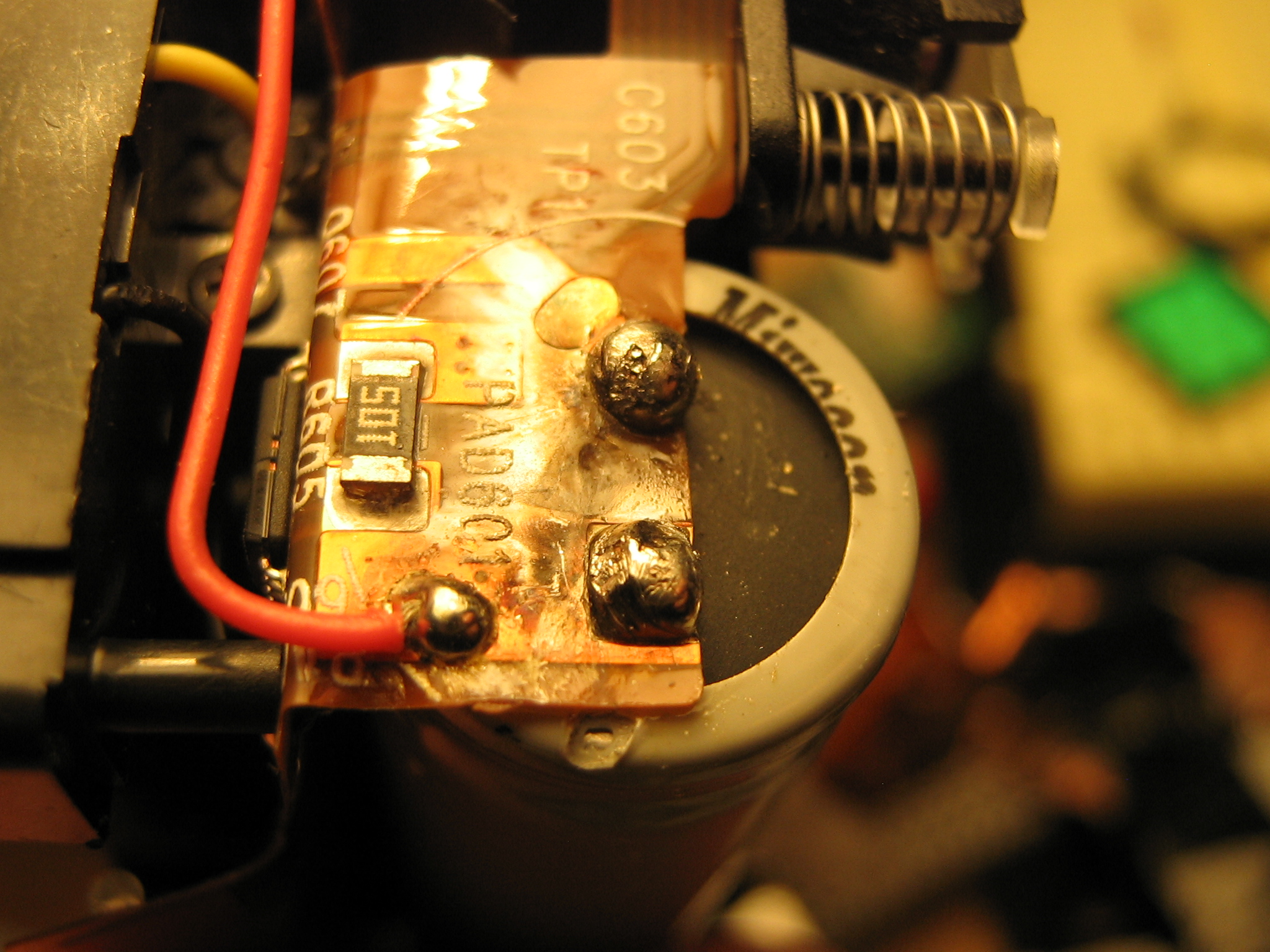

Er ikke så vild med de har kapacitorer til blitzen.
Har vist fået stød fra dem.
Så tog lige en skruetrækker for at aflade den. KNALD! sagde det lige.
Lidt efter kortsluttede jeg den igen og den gav et mindre knald igen. Sådan ser det ud hvis man river CCD'en af.

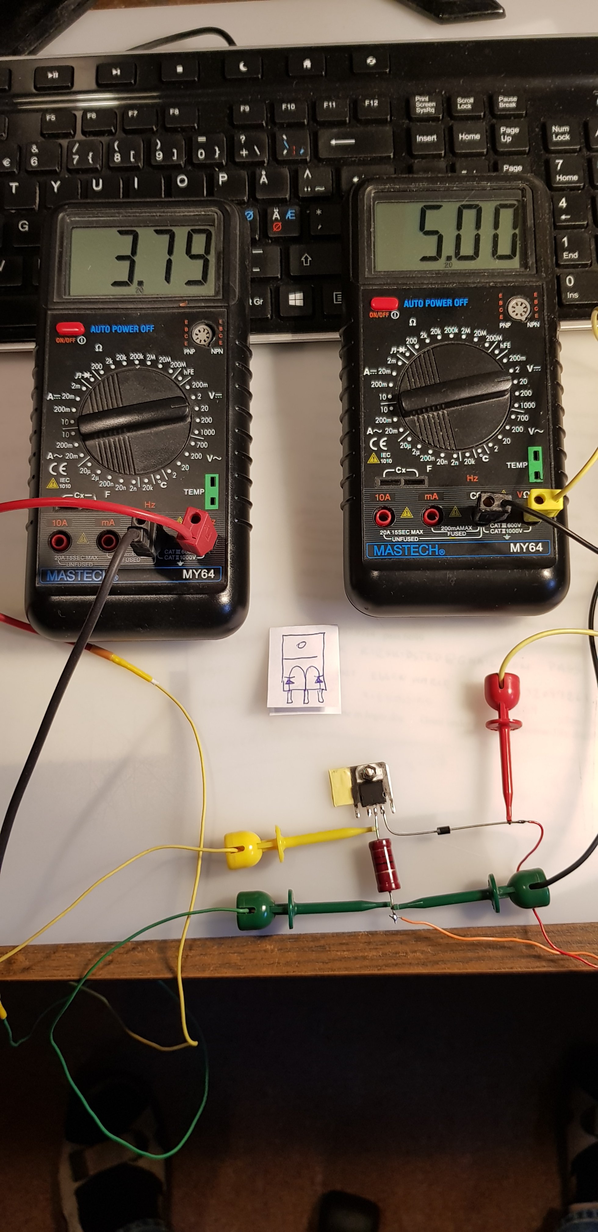

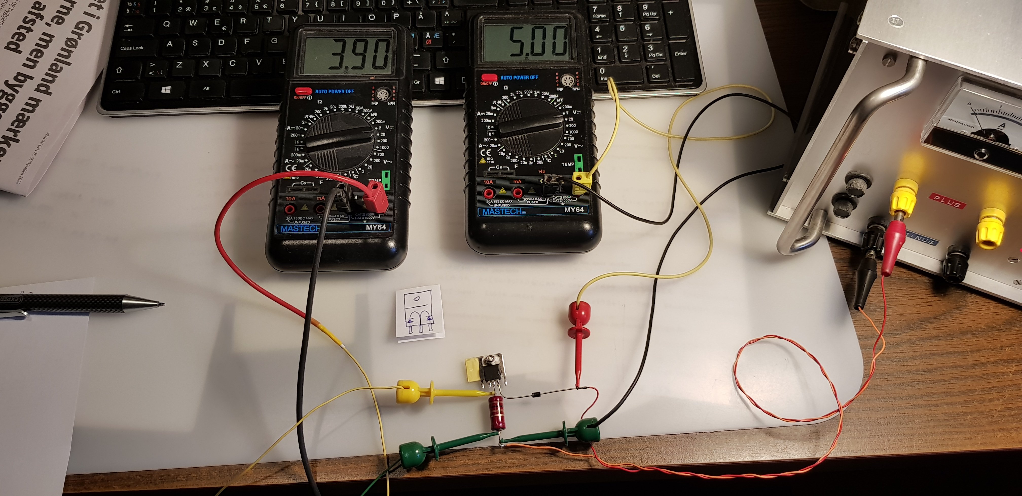

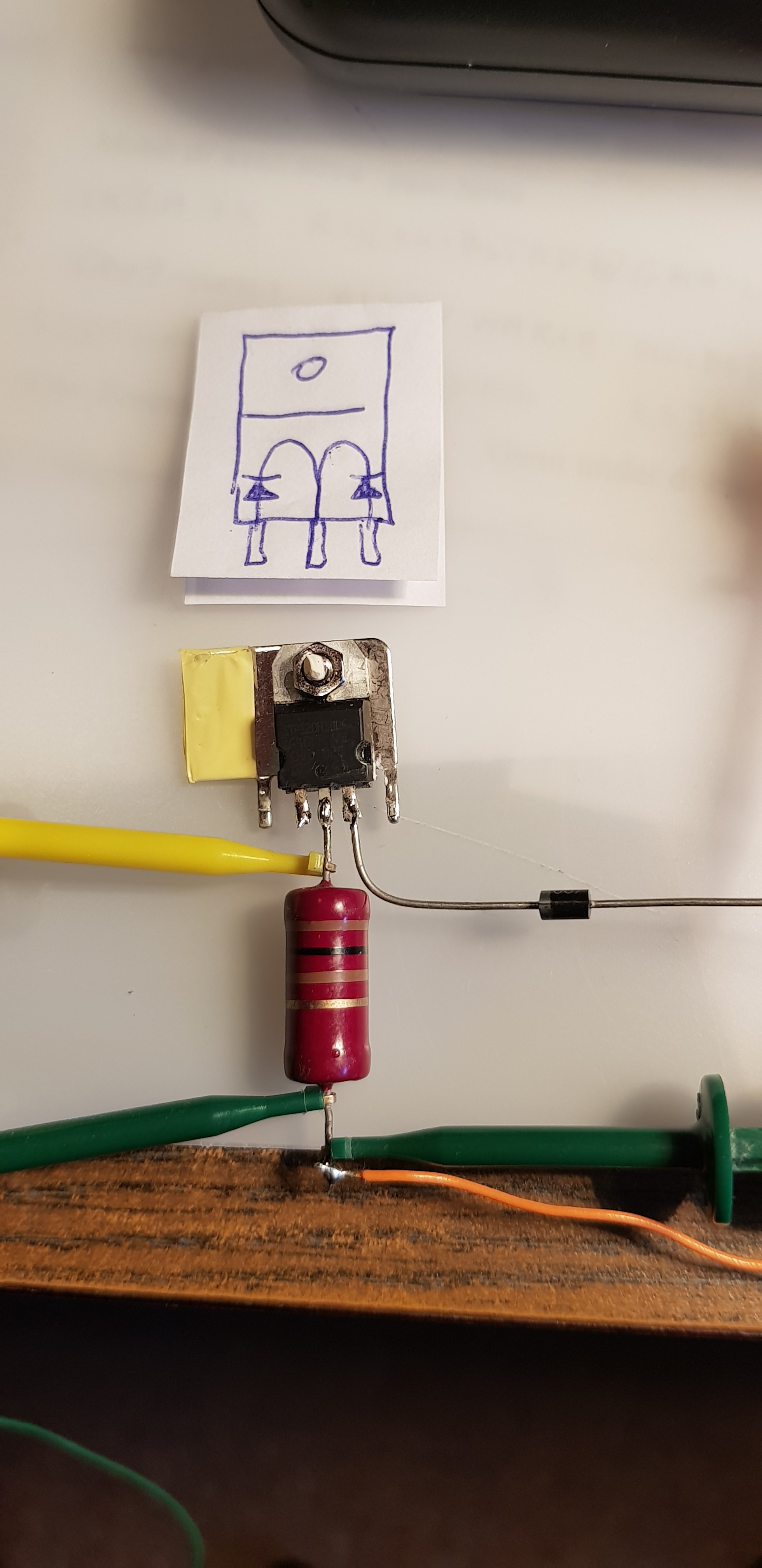

Her er så testopstillingen med dioder.
Først med et strømforbrug på ca 39 milliampere (100 ohm's modstand). Spændingsfald fra 5,00 volt til 3,90 volt:
Silicium dioden står for 0,74 volts spændingsfald, og schottky står for 0,36 volts spændingsfald.
Næste måleopstilling med et strømforbrug på ca 380 milliampere (10 ohm's modstand). Spændingsfald fra 5,00 volt til 3,78 volt:
Silicium dioden står for 0,81 volts spændingsfald, og schottky står for 0,41 volts spændingsfald.
Siliciundioden er en 1N4007 og schottky dioden er en ubestemmelig type, stadig med en lille køleplade monteret.
Spændingsfaldet over siliciumdioden er lidt højt, prøv evt lidt andre typer (f.eks en 5 amperes udgave).
Du bør ved ladning begrænse strømmen, f. eks med en mindre formodstand i tilledningen til batteri cellen.
Det var den lidt hurtige opstilling, håber det kan bruges.

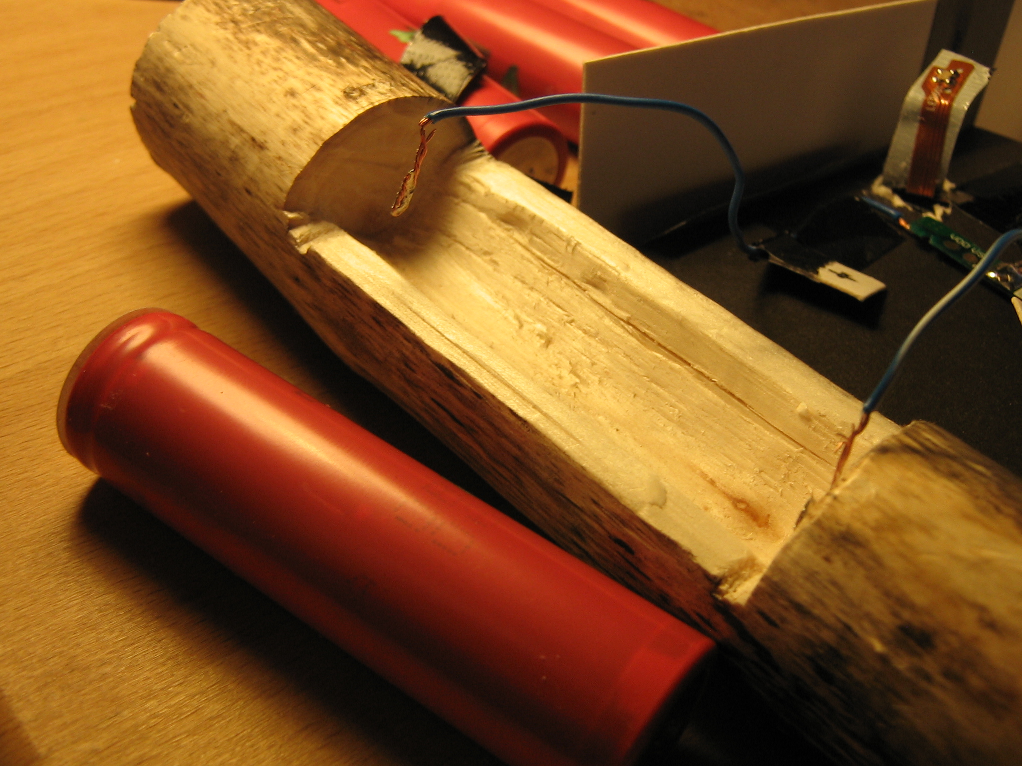

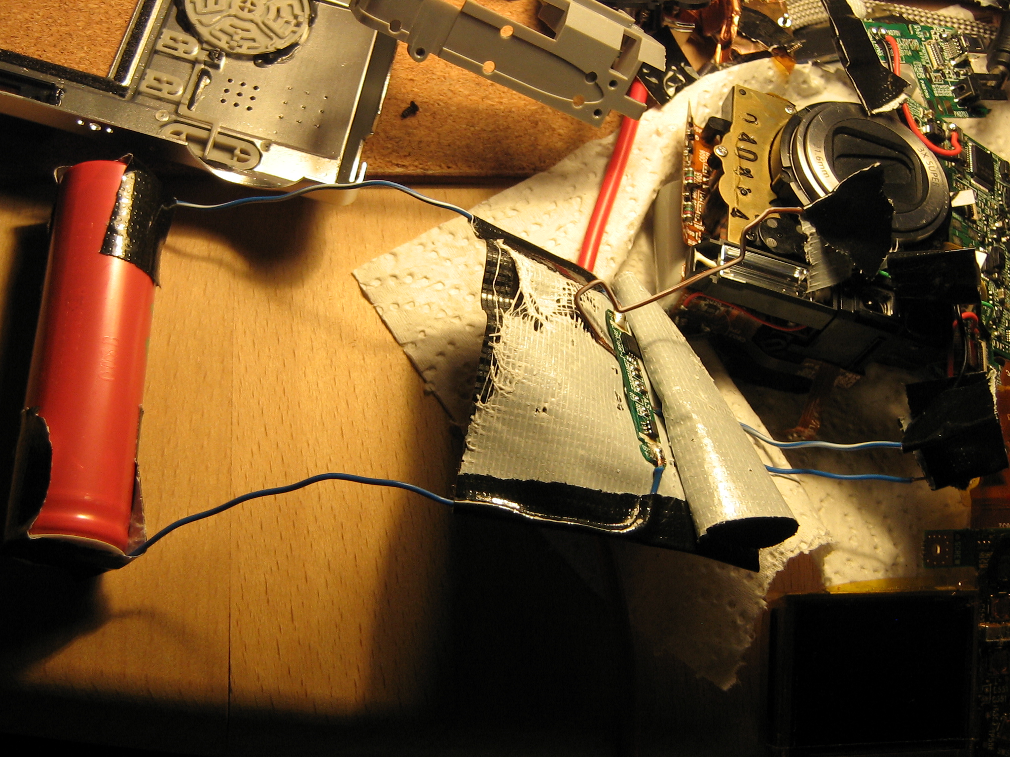

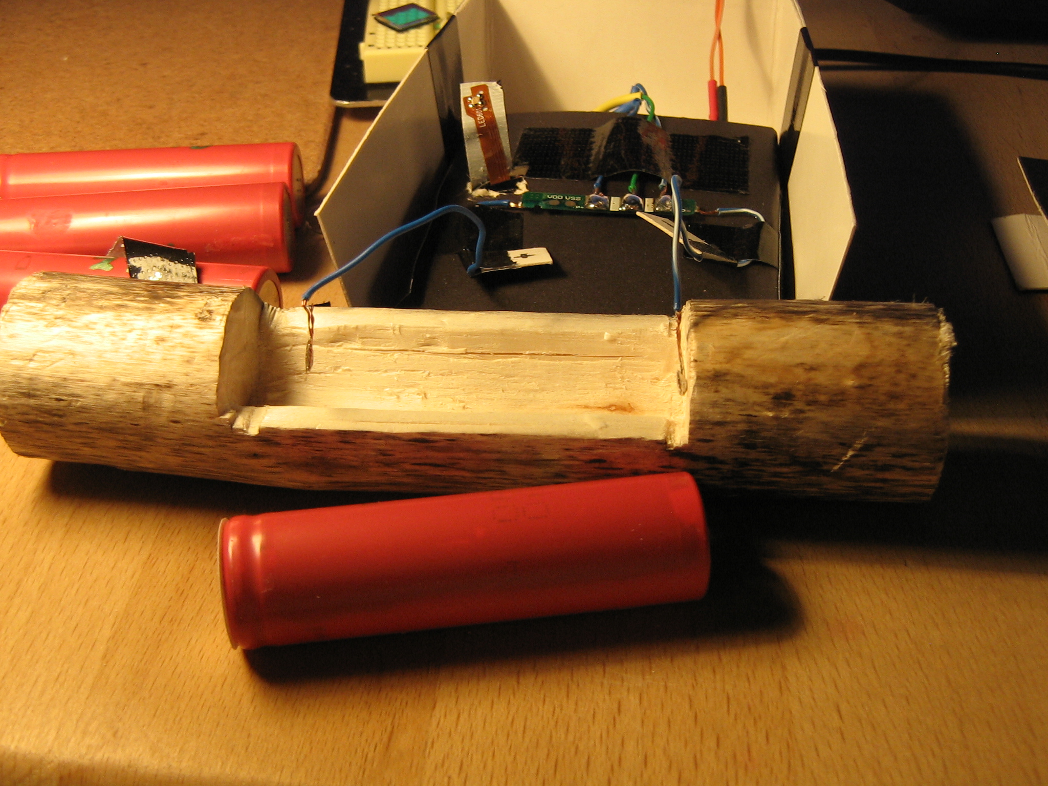

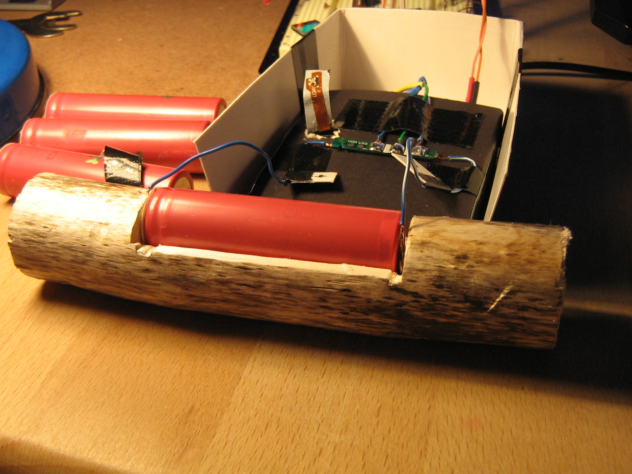

Har bygget mig en celleholder af en gren fra et træ så der kan være god forbindelse ved plus og minus ved at presse ledningerne ind på cellen.
Havde tidligere brugt gaffatape til at holde ledningerne fast men det ser ud til at opladningsprocessen stopper helt bare forbindelsen mistet et kort øjeblik og begynder først igen når strømmen til opladeren afbrydes og tilsluttes igen.
Cellen der lige har været til opladning et stykke tid blev godt lun. God som håndvarmer. Det er sikkert normal men lod den lige køle af.
Er det den interne modstand der gør at batteriet bliver varmt og hvor varmt det bliver?
Jeg er ikke sikker på om der er temperatursensor i det original batteri der sad i kamera.

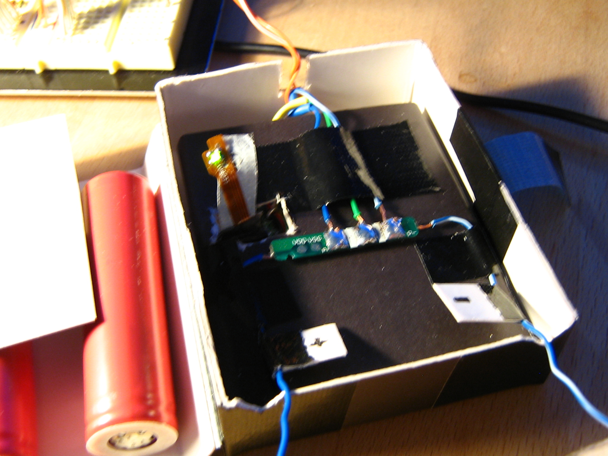

Så har opladeren fået en fin boks.
