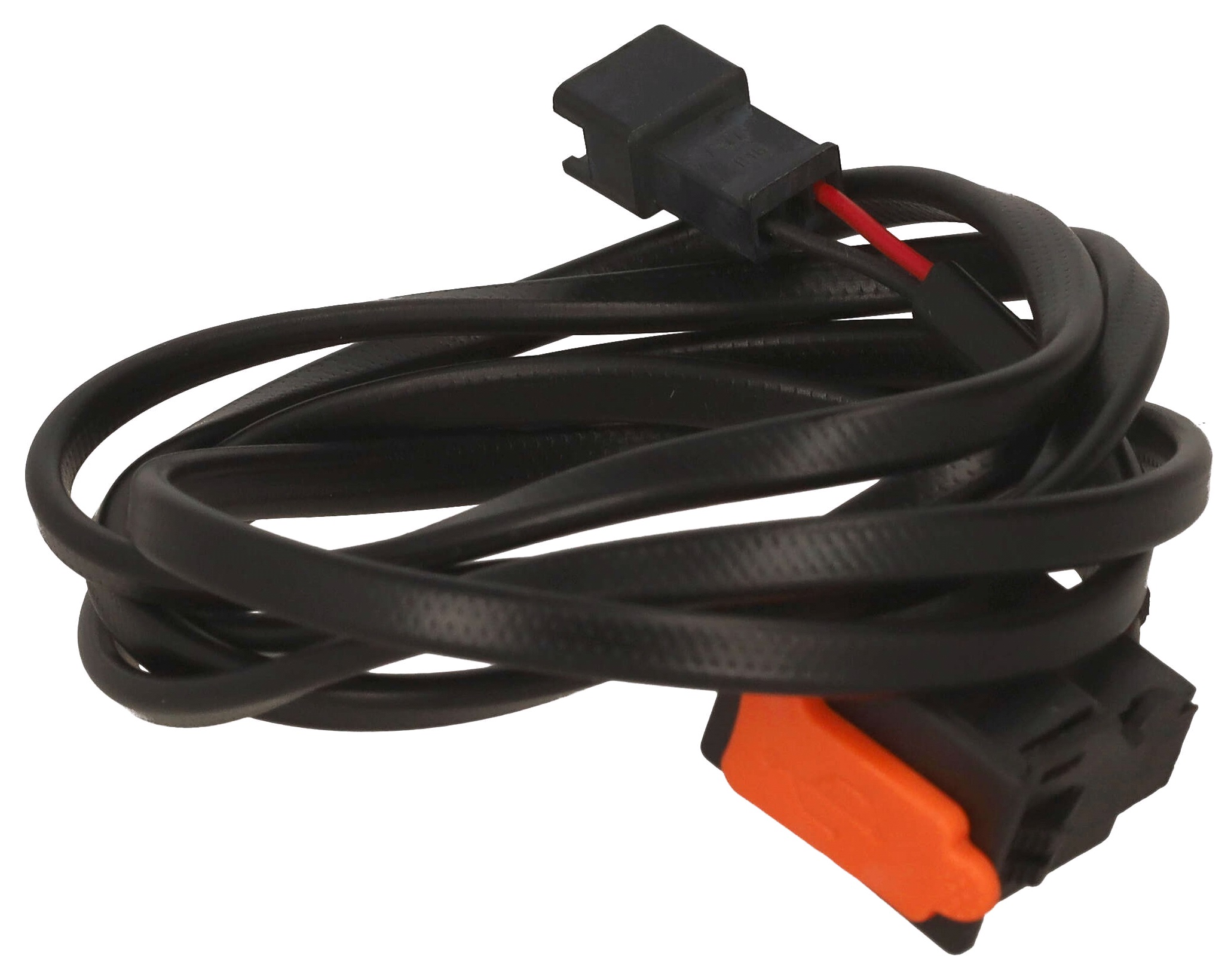

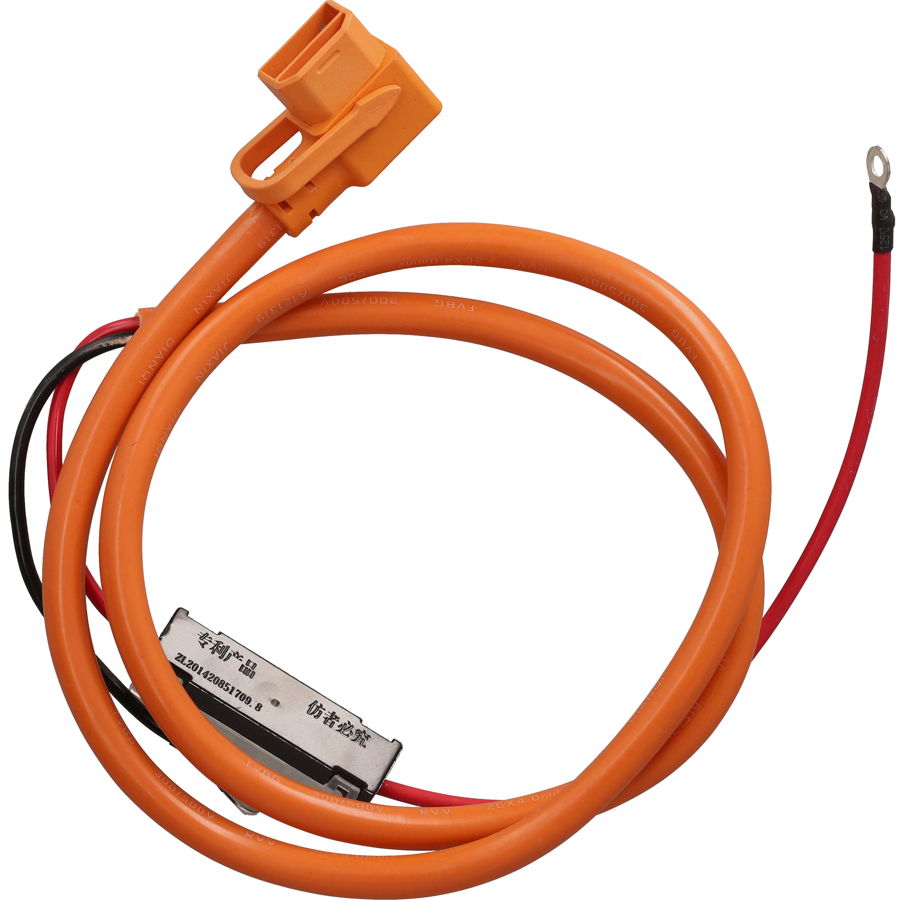

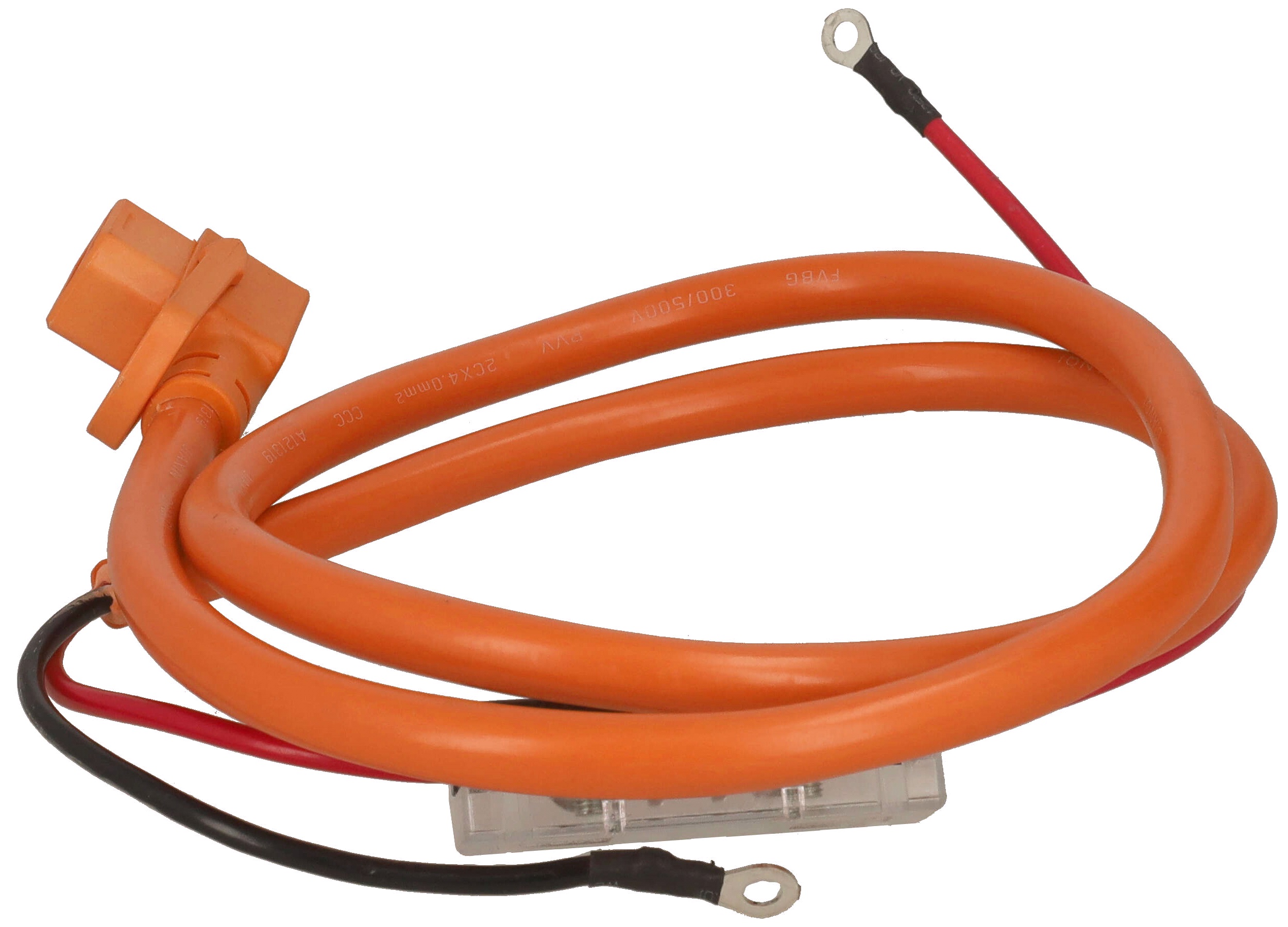

Batterikabel, CooPop
På kablet står:
FVBG 300/500V RVV 2CX4.0mm² CCC A121319 JIAXIN DIANQI
På rød ledning ser ud til at være en sikringsholder hvor der står:
專利產品 仿者必究
ZL201420851709. 8

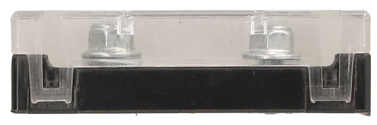

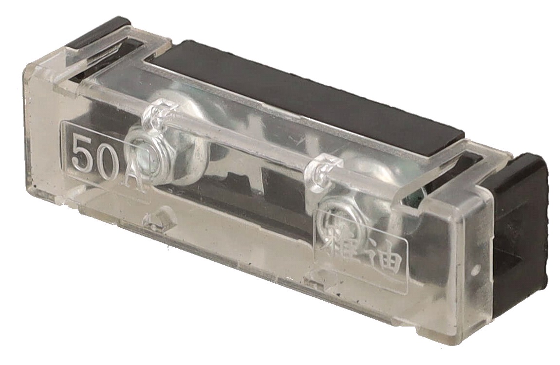

Hovedsikring 40A, CooPop
Der står 50A på det gennemsigtige plastik men T. Hansen kalder den 40A.
Kan måske være holderen (plastikket) er egnet op til 50A og så metallet (sikringen) er 40A.

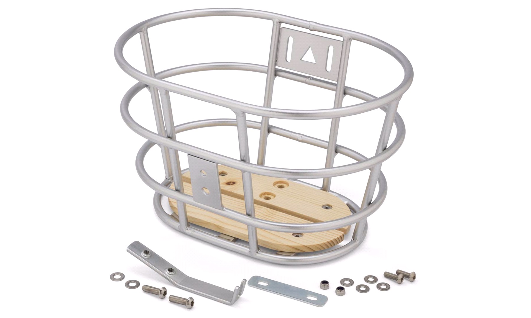

Jeg har monteret en cykelkurv på min Coopop Cykelkurv alu/træ 20" Shopper sølv https://www.thansen.dk/cykel/udstyr-og- ... 238579869/ Jeg har boret nye huller så den passer på beslaget på coopopén.
Det fungere rigtig godt.

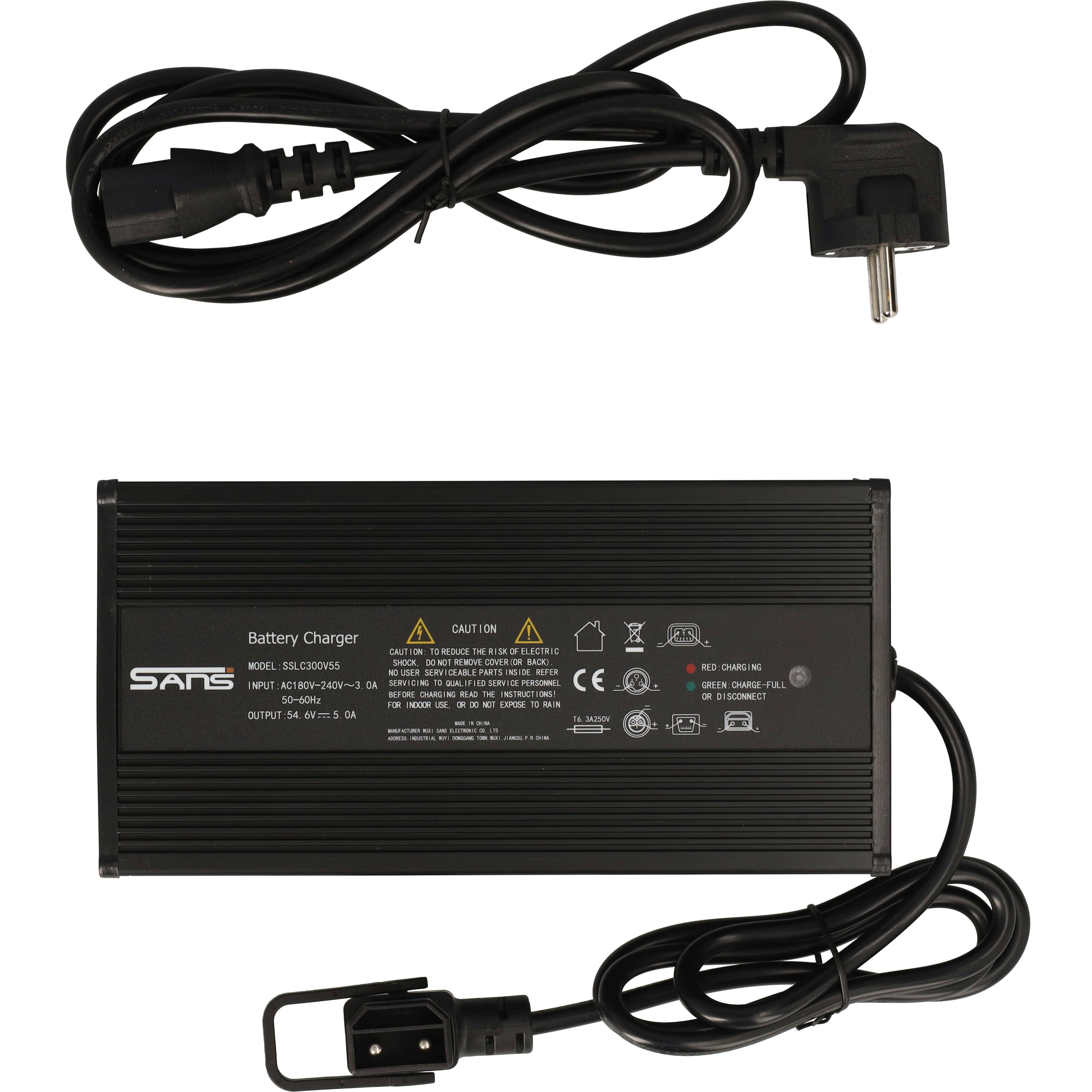

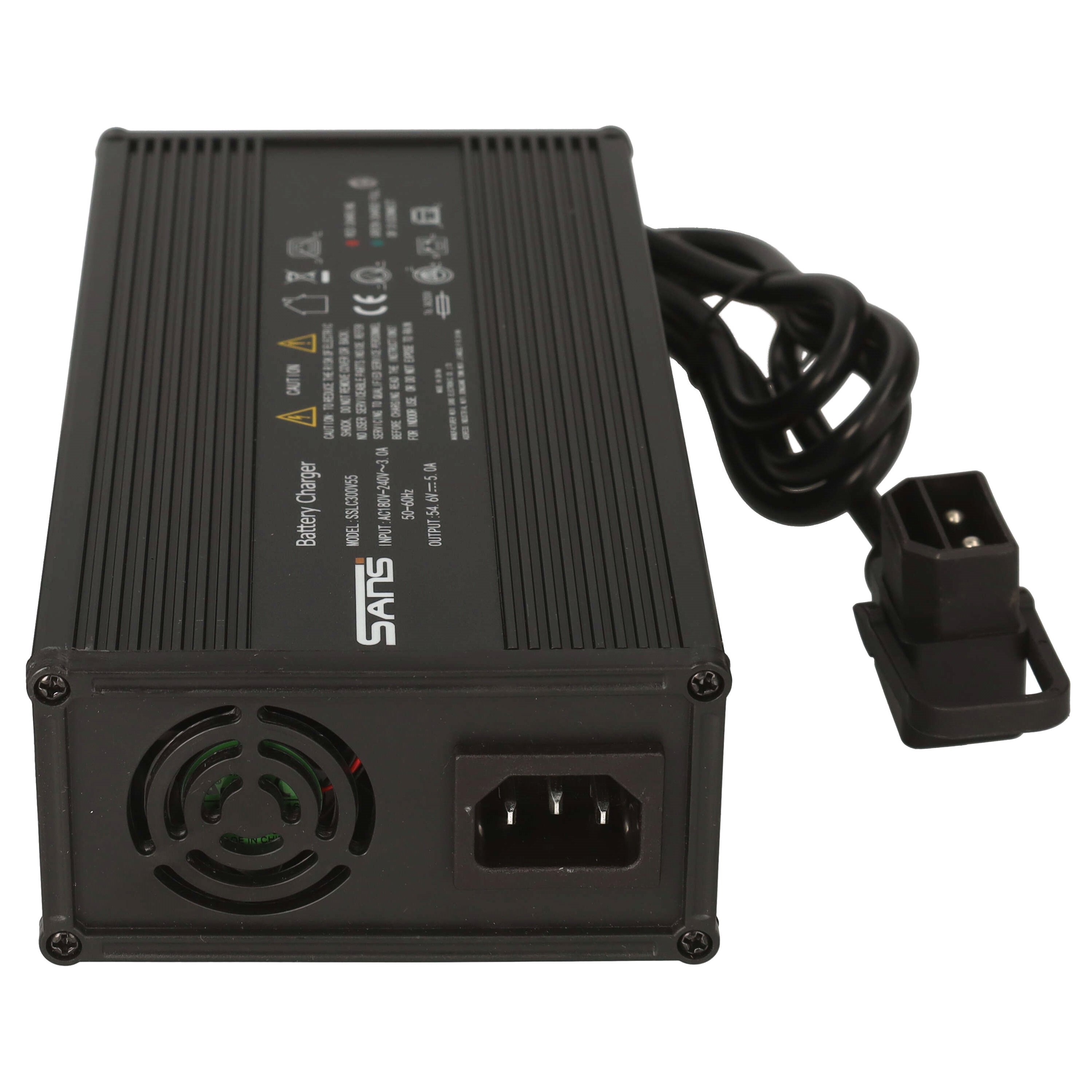

Lader 48V-6A, CooPop
SANS
Battery Charger
MODEL: SSLC300V55

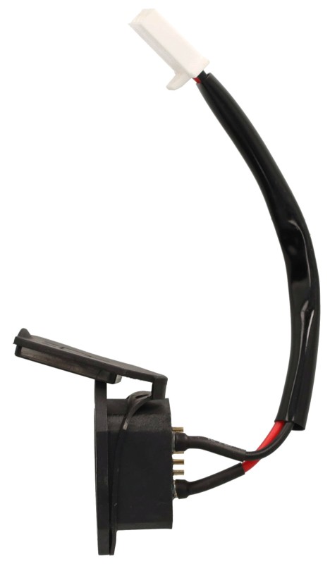

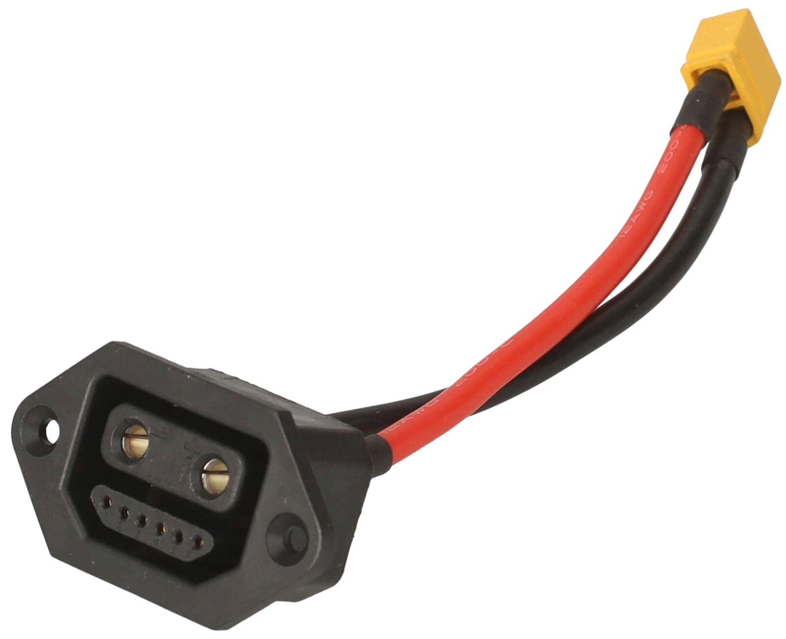

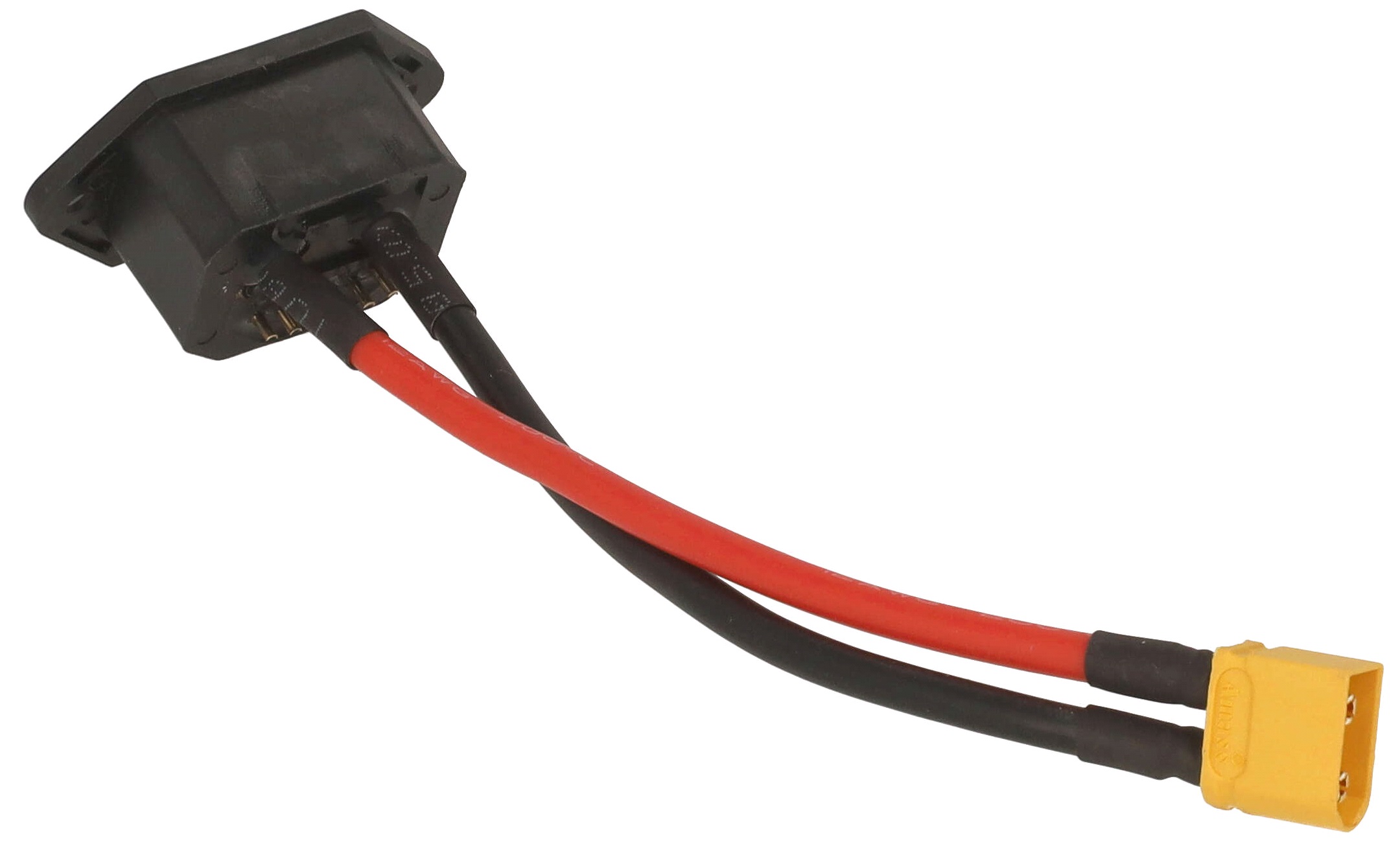

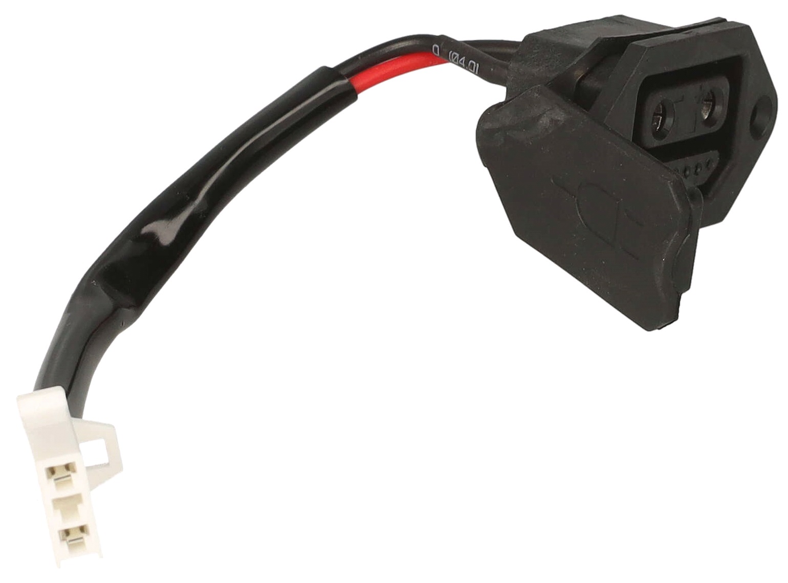

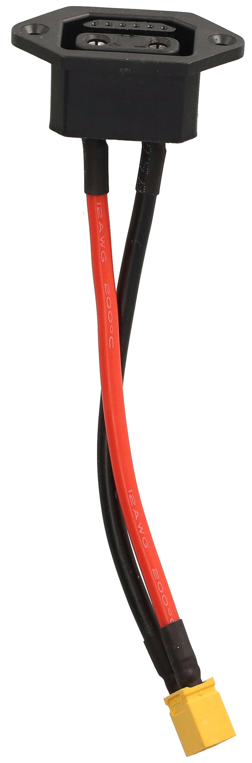

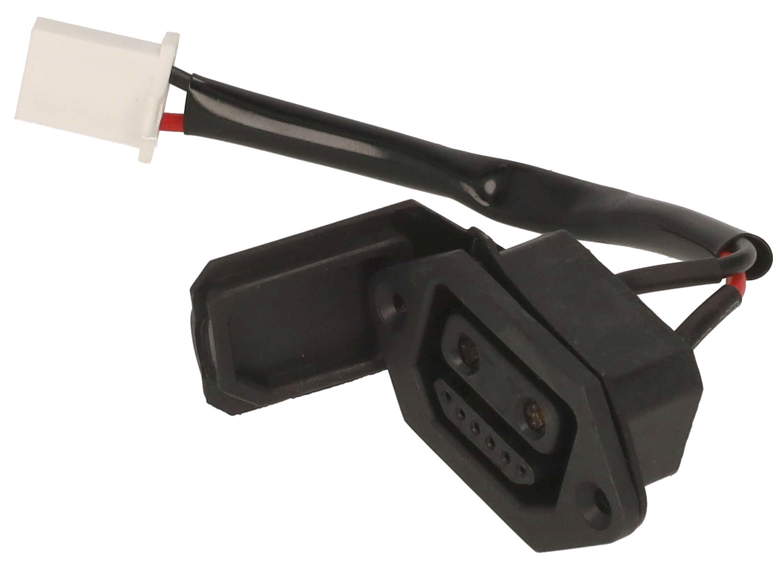

Ladestik på batteri, CooPop
Ledninger:
12AWG 200°C
Rød er +
Sort er -
Gule stik:
Amass
Ser ikke ud til de små forbindelser (1, 2, 3, 4, 5, 6) er i brug.
Hvis de ikke er i brug i batteri er de vel ikke i brug noget sted.

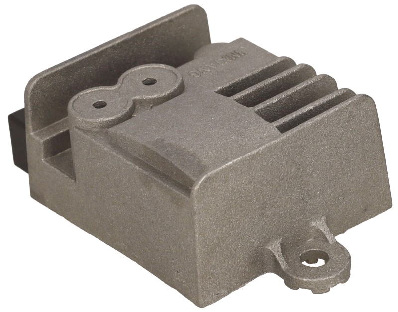

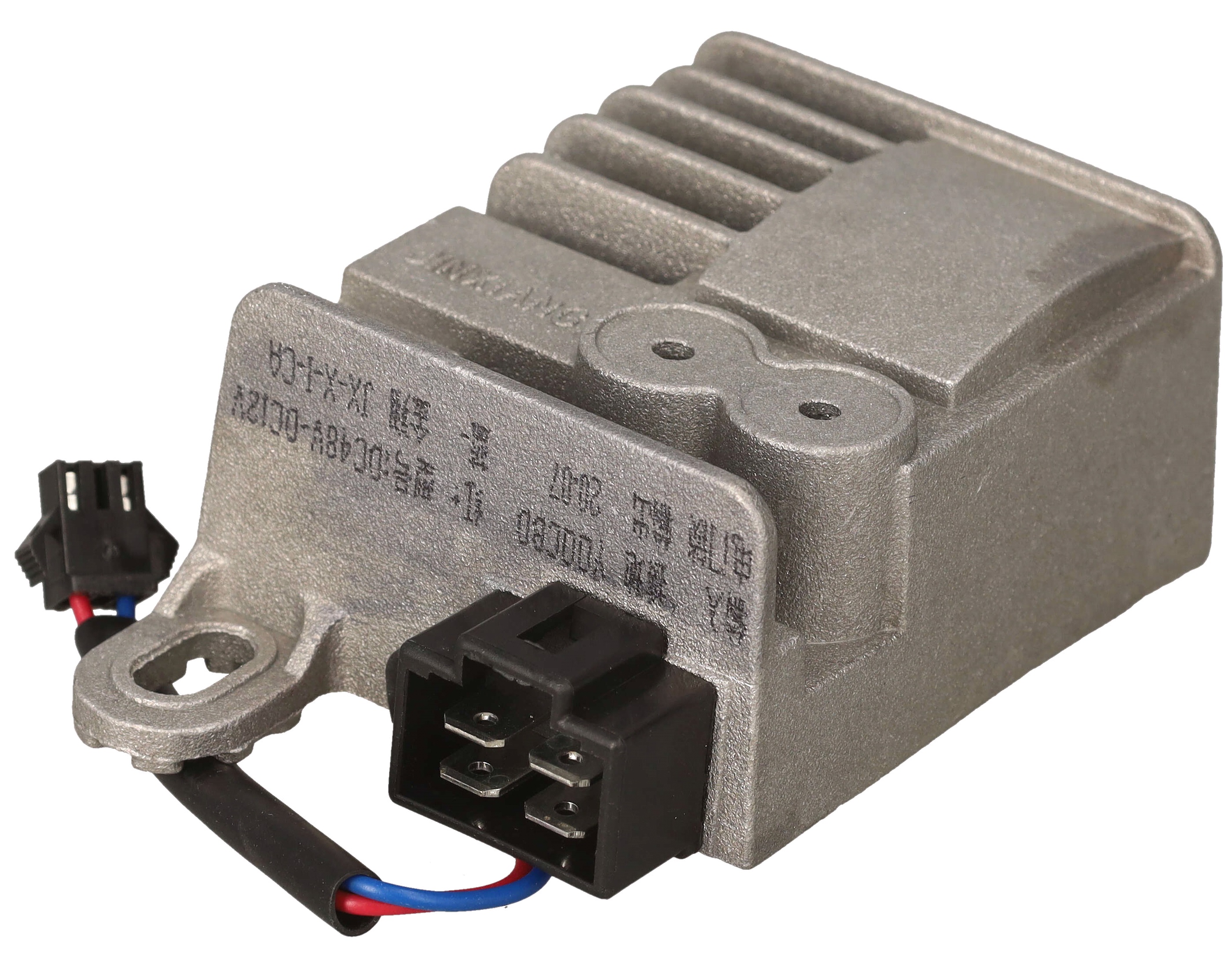

Spændingsomformer, Coopop
JINXIANG
DC48V-DC12V
20-07
JX-X-I-CA

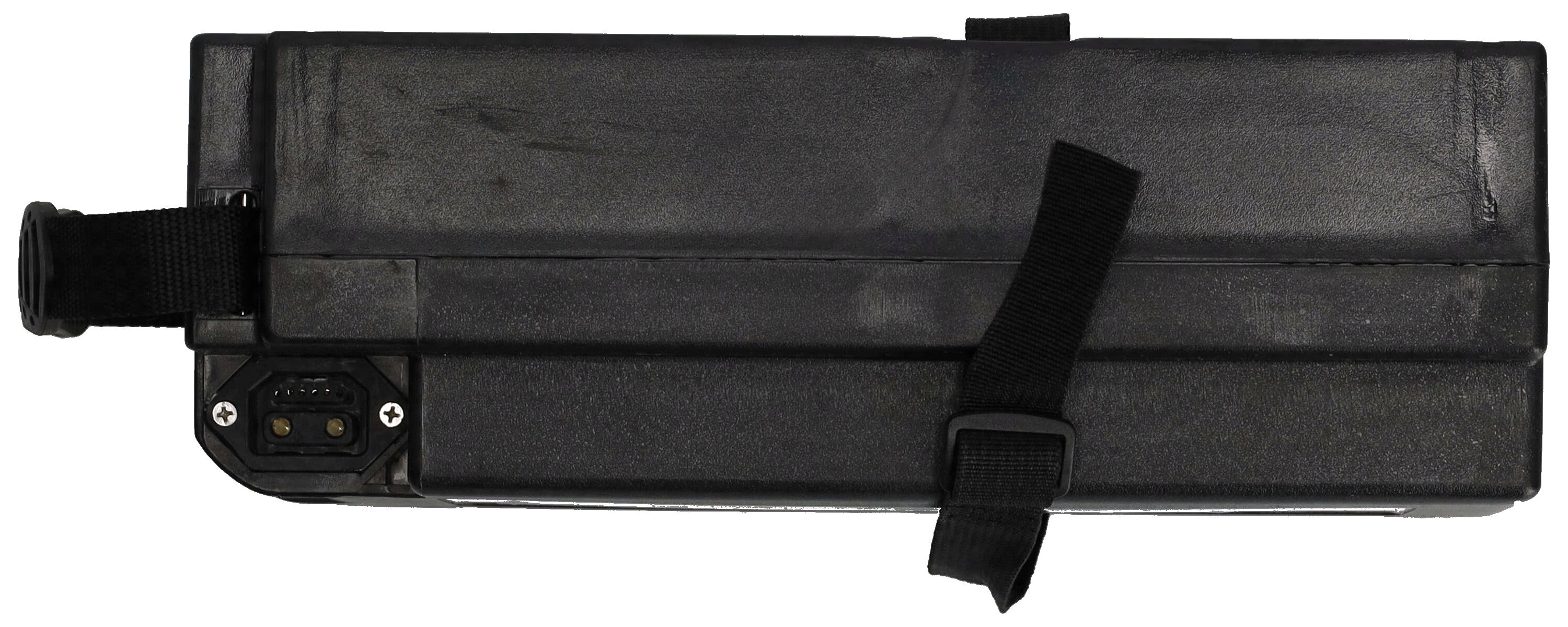

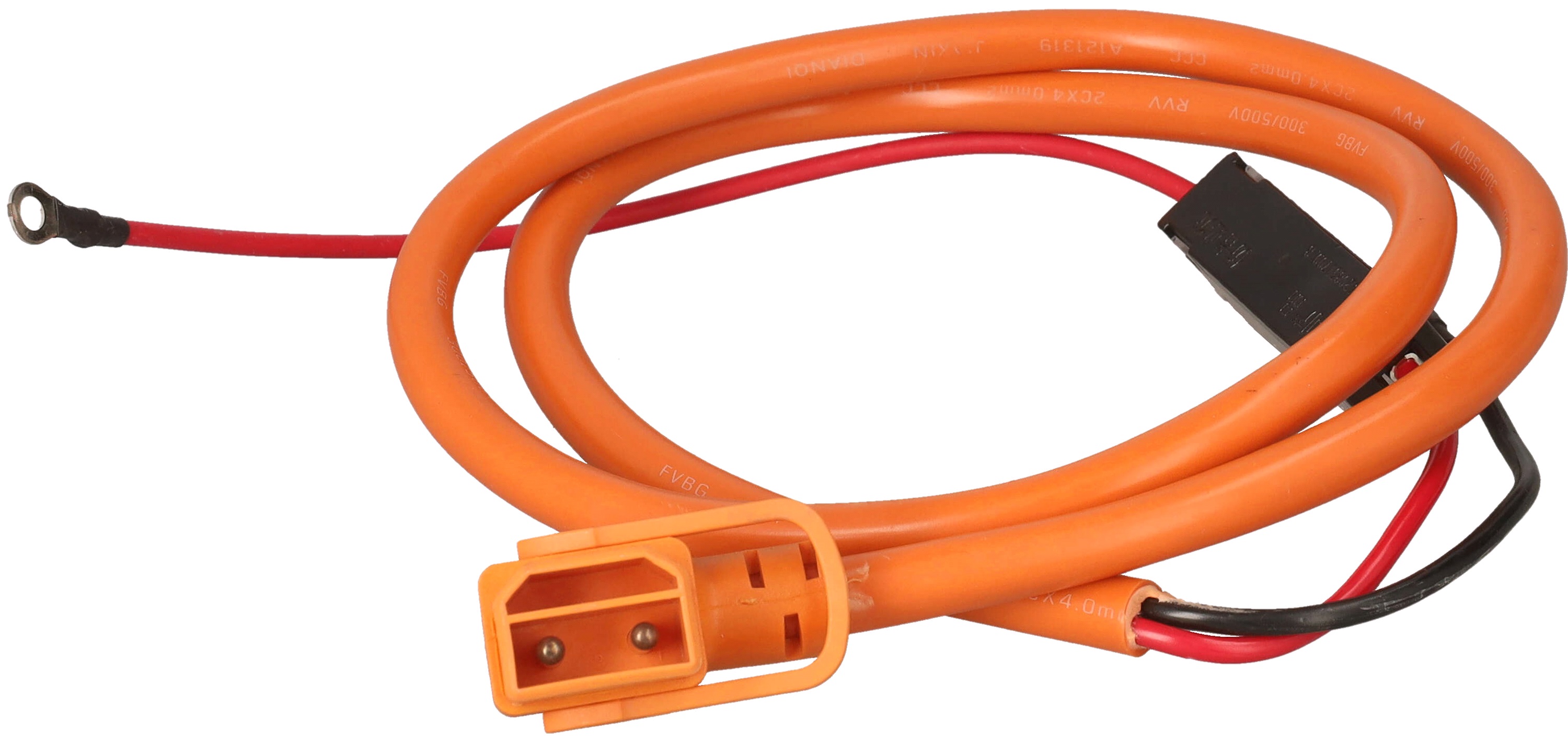

Batteri Li-Ion 48V-26Ah (1250Wh), CooPop
Coopop
www.coopopmoto.com
DMEGC
48V25.6Ah
LITHIUM BATTERY
XH-76-COOPOP DMEGC26E 48V25.6AH
SN: [stregkode]
202169027281 (set på billede af batteri på thansen.dk)

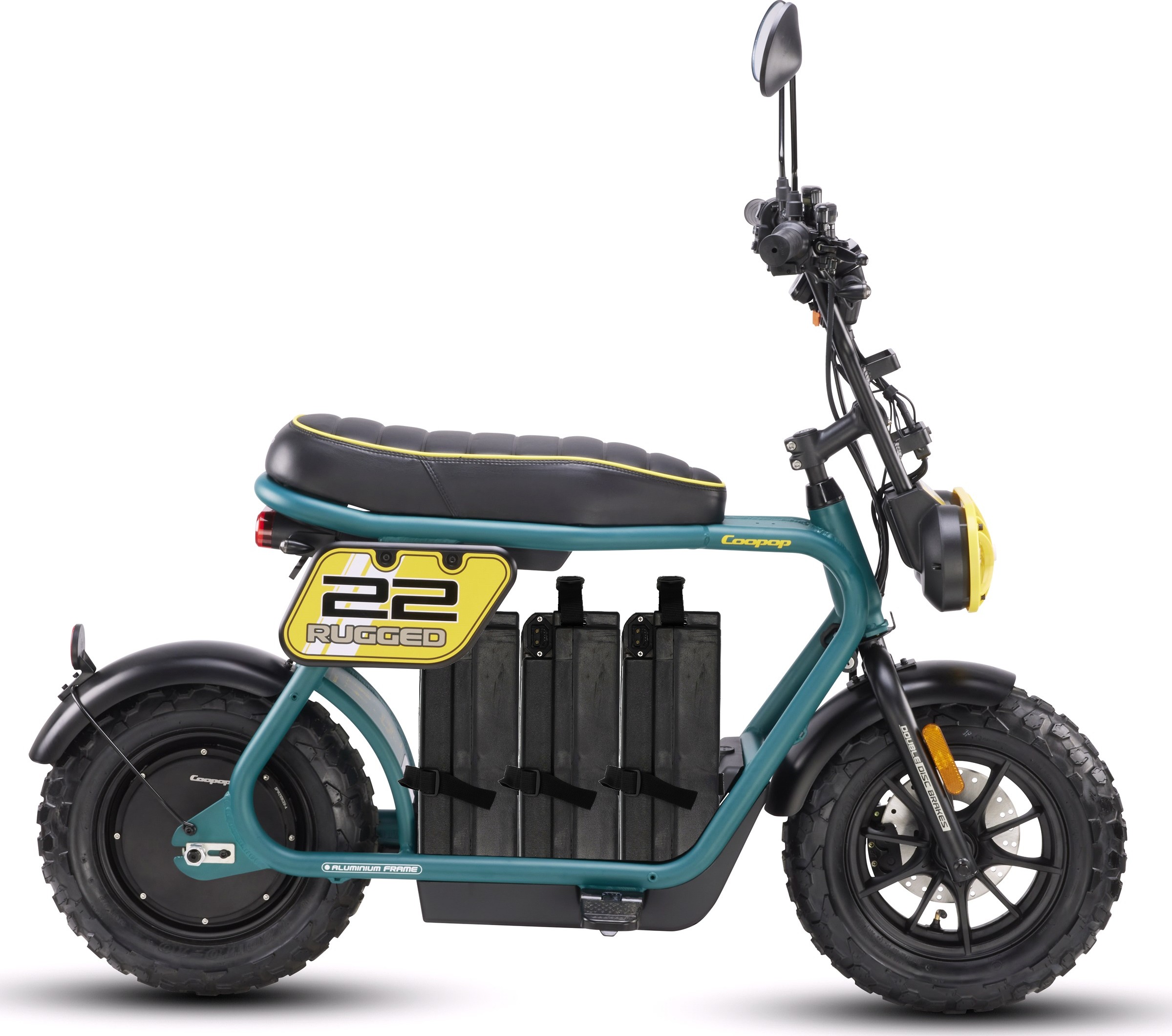

Re: Coopop (elektrisk)
Det ligner der er plads til 3 batterier lodret.
Hvilket måske giver en rækkevidee på op til 165 km (3 x 55 km).
Og så noget afdækning på siderne mod vand.
Ved at forlænge batterikablet kan man endda flytte batterikablet fra ét batteri til et andet uden at skulle af køretøjet.
Køber man 2 ekstra batterikabler (så man har 3 i alt) så kunne man også lave en omskifterboks så man kan skifte batteri med en knap.

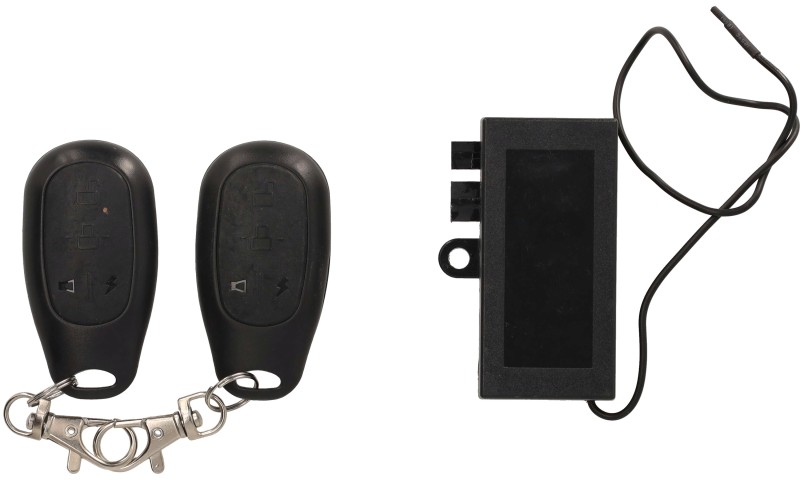

Alarm inkl. fjernbetjening, Coopop Kr. 499,00
OCR brugt på billede:
合格
|撕毁无效|
日期//2020年6月
QC/Q1
-华瑞电子-
Dårlig oversættelse:
Kvalificeret
|Tearing up invalid |
Dato// juni 2020
QC/Q1
-Huarui Electronics-
