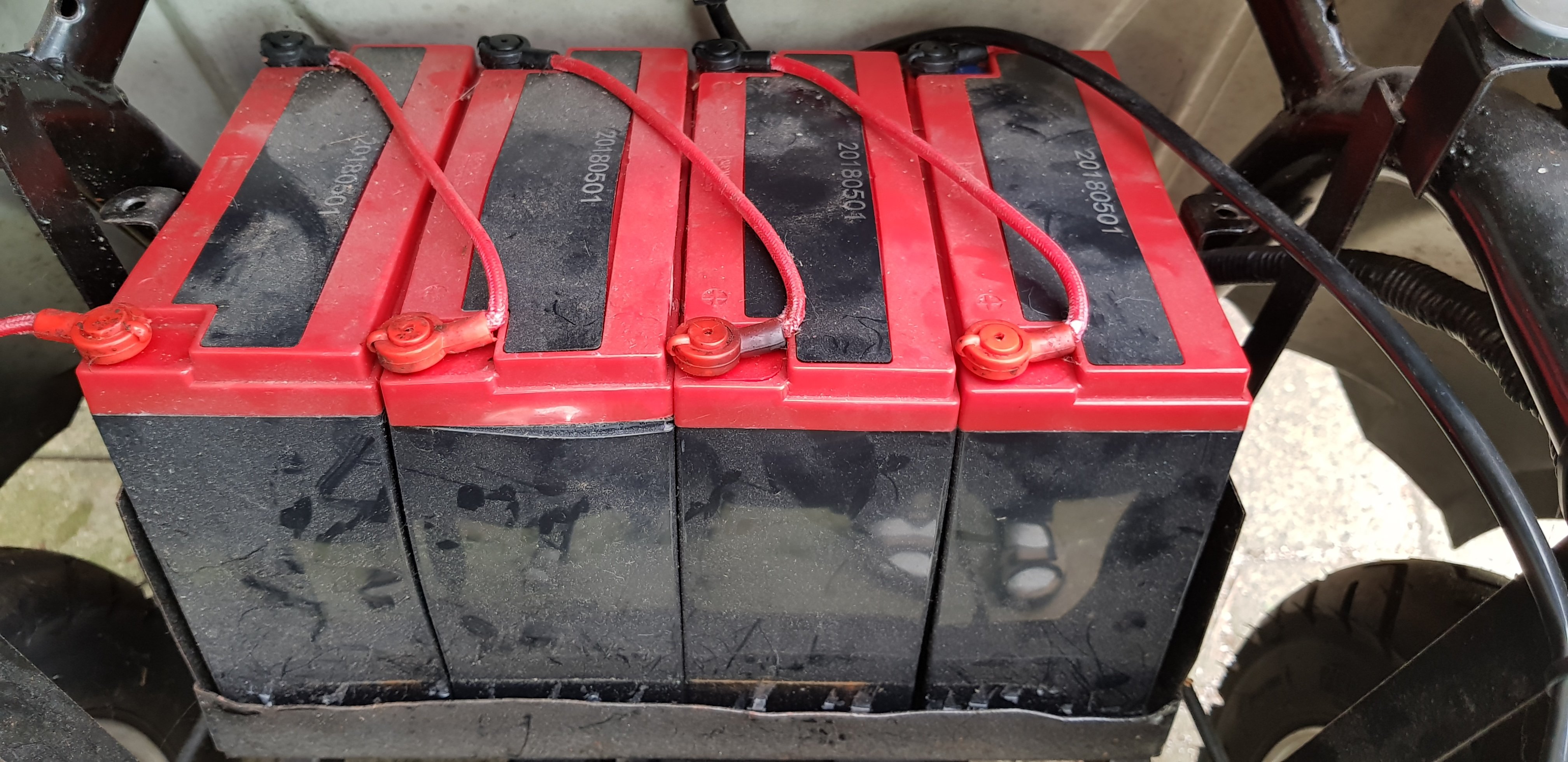

Opvarmning af batterierne vil bestemt give forøget rækkevidde, men isolering af bestående batterier er ikke nem. Vejer 25 kg stykket. Så der skal lavet understøttelse, for at batterierne ikke klemmer isoleringen flad på undersiden. Der skal så også laves temperaturovervågning og køling, for eller går det galt som hos min genbo.

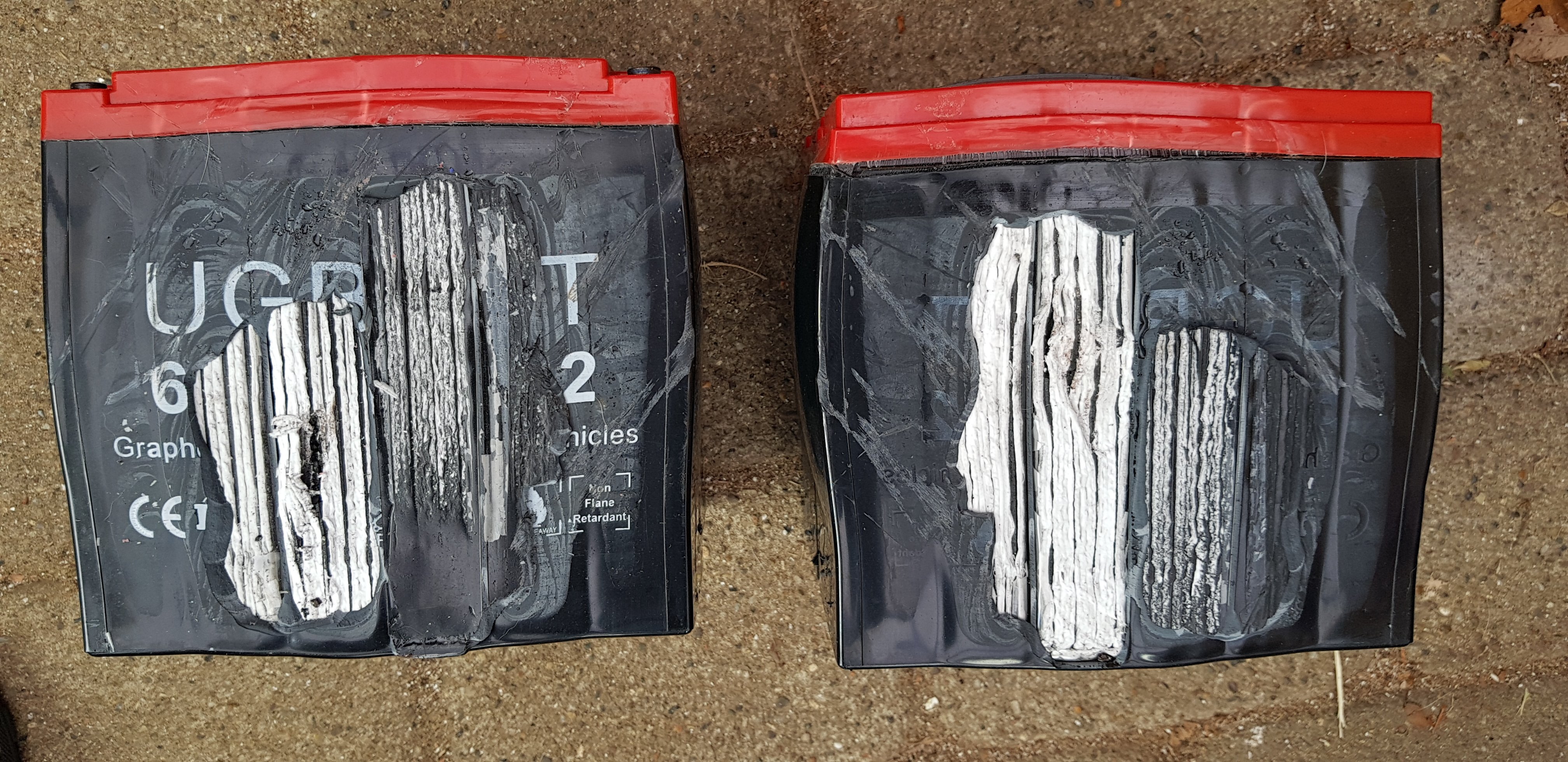

Hans batterierne var voldsomt varmeskadet, efter opladning i sommervarmen. Laderen lader såmænd kun med 3 ampere, men formentlig i mange dage. Køretøjet er en 3 hjulet T-hansen model, jeg husker ikke model betegnelsen.
Første billede ser egentlig ikke så alvorlig ud:

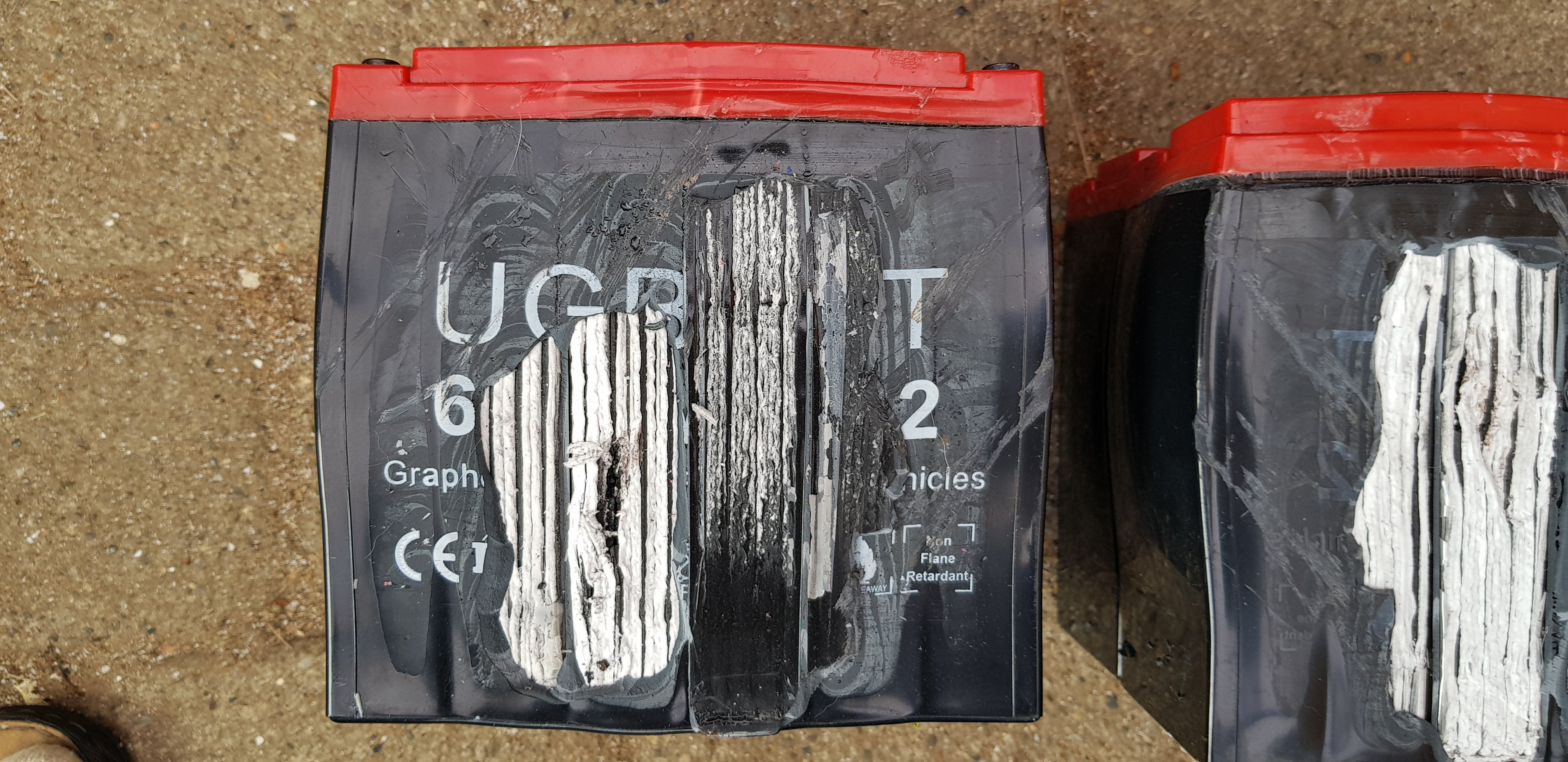

Der skulle bruges mejsel (en stor en) for at adskille batterierne (kunne ikke udtages samlet):
Batterierne var tørre indvendig, al væske var fordampet.
Vi har sænket ladespændingen med 3 volt, fra 72 volt til 69 volt. Giver knap så god en opladning, men batterierne holder længere.
//Jørgen.

:yikes: Det ser skrækkeligt ud med de batteriet.
Måske det er en VGA Tres.
Kom gerne med mere info hvis du finder ud af hvilken oplader det er, om der er noget i vejen med opladeren og hvordan det skete osv. så kan andre måke bruge det.
Ville ellers havde troede det var en fuld automatisk oplader der fulgte med men T. Hansen har det vist også med at ændre opladerne efterfølgende.
Vi skulle jo gerne havde noget hvor man ikke selv skal huske på at slukke for strømmen.
Måske din genbo vil tilmelde sig herinde og skrive om det selv.

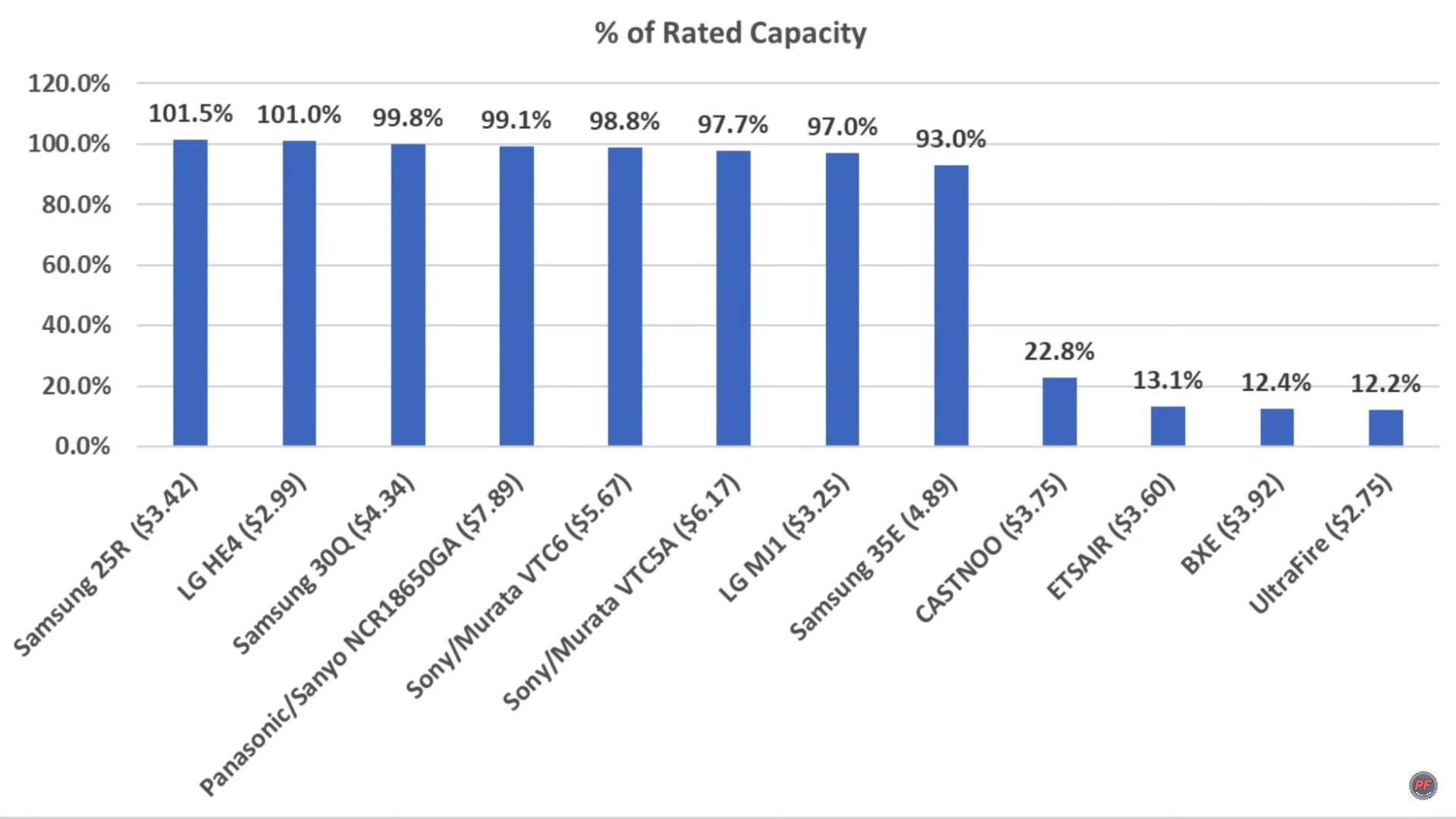

Så fik endnu en gang kigget på lithium batterier. Synes ikke rigtig det hænger sammen med vores behov, er noget for dyrt og for besværligt. Men lad det nu blive vinter, hvor jeg måske mangler noget at lege med.
Ang antal BMS'er, så findes de i en udgave til 60 volt. Så det er ikke nødvendigt med 5 stk 12 volts. Prisen er så godt 1500 kr, men den kan så programmeres fra mobiltelefonen.
Jeg er meget betænkelig ved at købe så mange batterier på de forslåede hjemmesider. Prøv evt at se, hvor der svindles med 18650 celler. Er desværre en lang youtube video, hvor der bliver snakket meget hurtigt. Brug undertekstning og pauseknappen:
https://www.youtube.com/watch?v=qMZuHMlRw_0
Et af billederne fra video'en, er om den lovede kapacitet:
De dårligste celler, er dem hvor der loves rigtig mange milliampere.
Jeg har undret mig over, hvorfor der bruges 17stk 18650 celler til vores 60 volts kabinescooter. Hvis der bruges de LiFePo4 celler som jeg har kigget på, så skal der bruges 19 til 20 stk. Så endelig gik det op for mig, at der er forskel på spændingen fra li-ion celler og fra LiFePo4 celler. Man skal så huske at købe den rigtige BMS, der passer til celletypen.
Det kan man så altid tænke på den måde. Spørgsmålet er så om du overhovedet har råd til et stort batteri. Problemet er ikke så stort som mange vil gøre det til med de Kinesiske hjemmesider. Jeg har handlet der mange gange og har fået pengene tilbage uden vrøvl de to gange varen har været defekt eller ikke er kommet frem i ens postkasse til den lovede tid. Det er en noget anden måde man handler på i Kinaland og iøvrigt også på eBay/Amazon end herhjemme i trygheds Dannark/EU, da der sjældent er ret lang garanti på en vare, men prisen er så til gengæld meget lav. Derfor skal man altid huske og tjekke om varen er i orden ved modtagelsen og følge med om den kommer til tiden., det vil sige oplade og aflade de modtagende celler, så man ved de holder specs.
