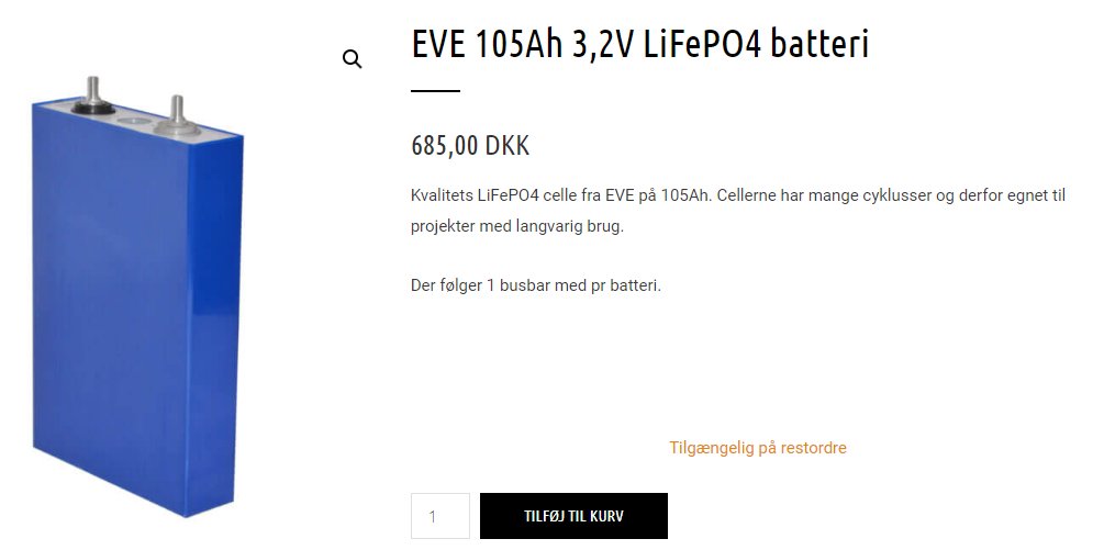

Det der måske undrer mig, er at en bekendt har kørt meget længere i samme type kabinescooter. Jeg har læst om gamle tyske torpedoer med blybatterier, at de blev opvarmet til 35 grC før afskydning. Så blev rækkevidden næsten fordoblet, som jeg husker artiklen. Jeg har ledt efter artiklen flere gange, men kan ikke finde den igen (var på ing.dk).
Så hvis vores bekendt har været af sted med batterier på 35 grC, er det måske forklaringen. Han har efterfølgende skiftet til lithium (pris 25.000 kr), så blybatterierne var nok ikke så gode i hverdagen.
Jeg har kigget lidt på denne type lithium celler, så det spørger jeg nok om på et senere tidspunkt. Måske er der en med nogen erfaring.
Det kunne være et et vinter projekt for undertegnede.
Skulle kunne erstatte ca 40 stk 18650 celler, er det for godt til at være sandt? Måske burde jeg købe et enkelt, og så teste det.

Den store celler svarer vist til 36 af de celler der findes i mit batteri.

De er alt alt for dyre de celler du der kigger på. Husk på der skal 20 celler til og lave 60 Volt plus 5 stk 12 Volts BMS'er til.rjskib skrev: ↑30. juli 2022 15:15 Hej.
Det er alt sammen afprøvet, er beskrevet i det første indlæg.
https://www.aliexpress.com/item/1005004 ... 1659274781
Ikke for at være lyseslukker, men så ødelægges Lifepo4 celler også ved at blive afladet og ladet i kulde på samme måde som almindelige Li-Ion celler.
