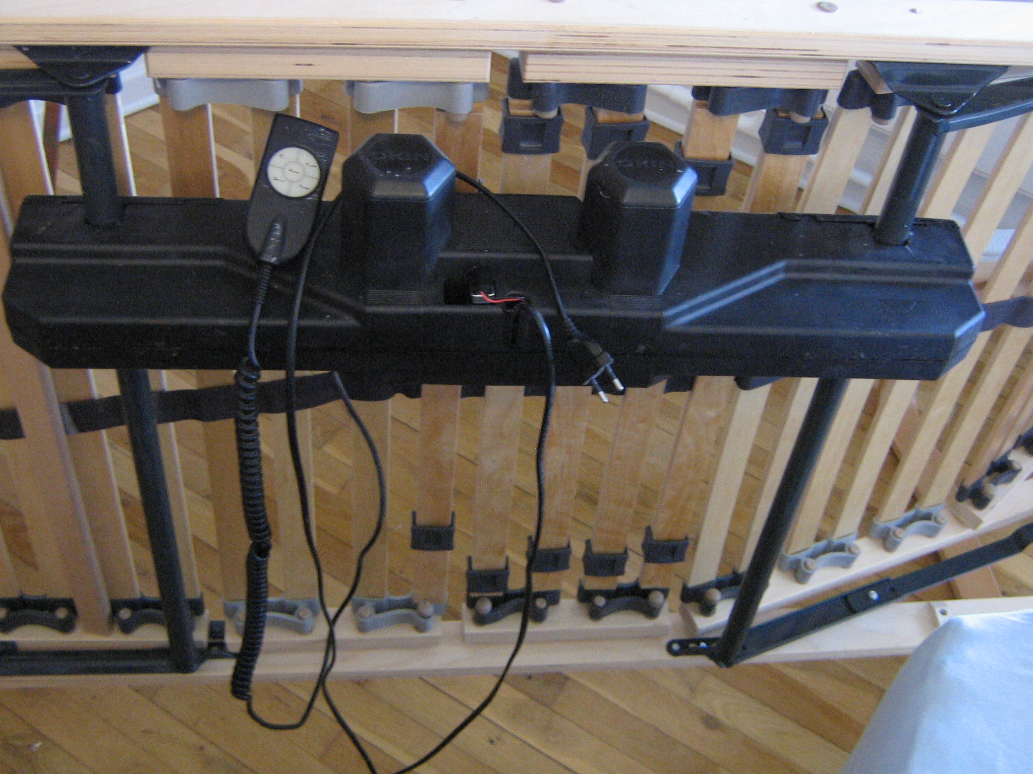

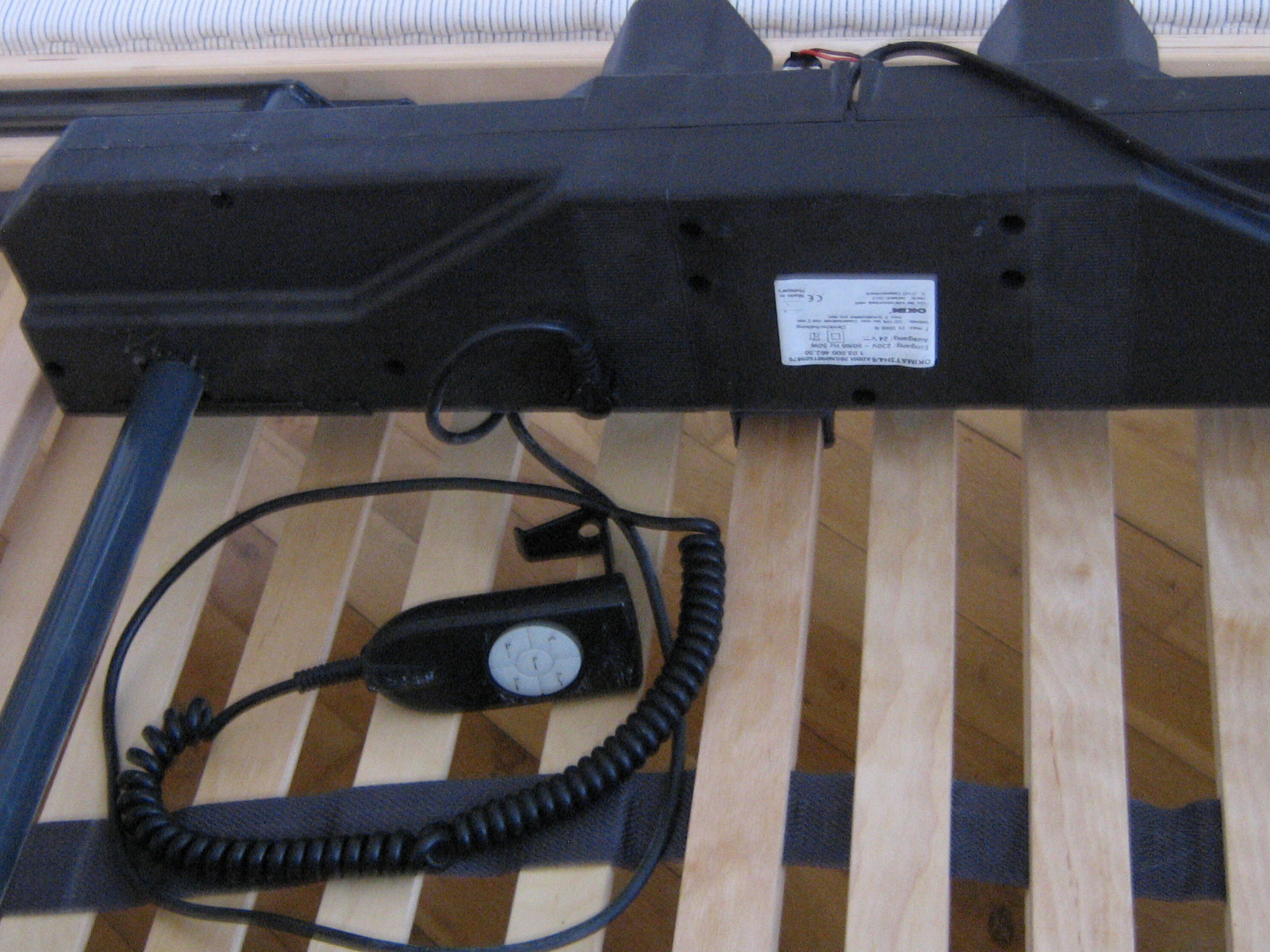

Så fandt man efter mange år ud af at den elektriske elevationsseng der tilsluttes stikkontakten konstant står og bruger strøm.
Jeg skulle flytte sengen til et andet rum og så kunne jeg mærke den var lidt lun hvor ledningen går ind.
Så der er vel en transformator der konstant bruger strøm.
Strømforbruget er 8,8 watt (0,17 ampere) når den ikke bruges. Vist nok.

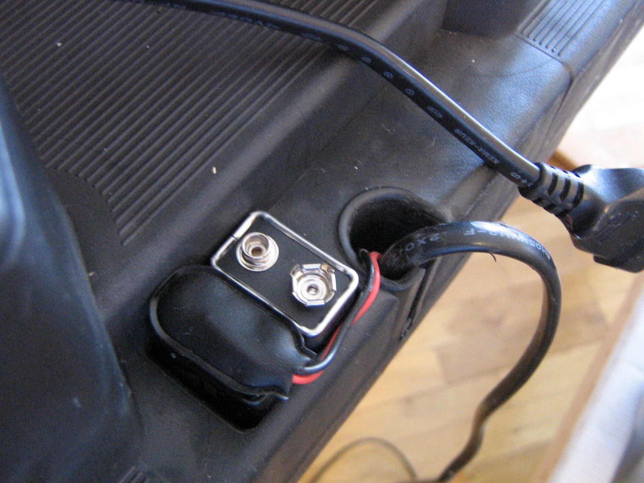

Fandt også ud af den har et 9 volt batteri som jeg ikke aner hvad er til.
Bruger måske elevationsfunktionen nogle sekunder en sjælden gang i mellem.
Så det må vel være over 99% af strømforbruget der er gået til spilde.
Er det så 77kWh pr. år bare for at være sat i stikkontakten uden at blive brugt?

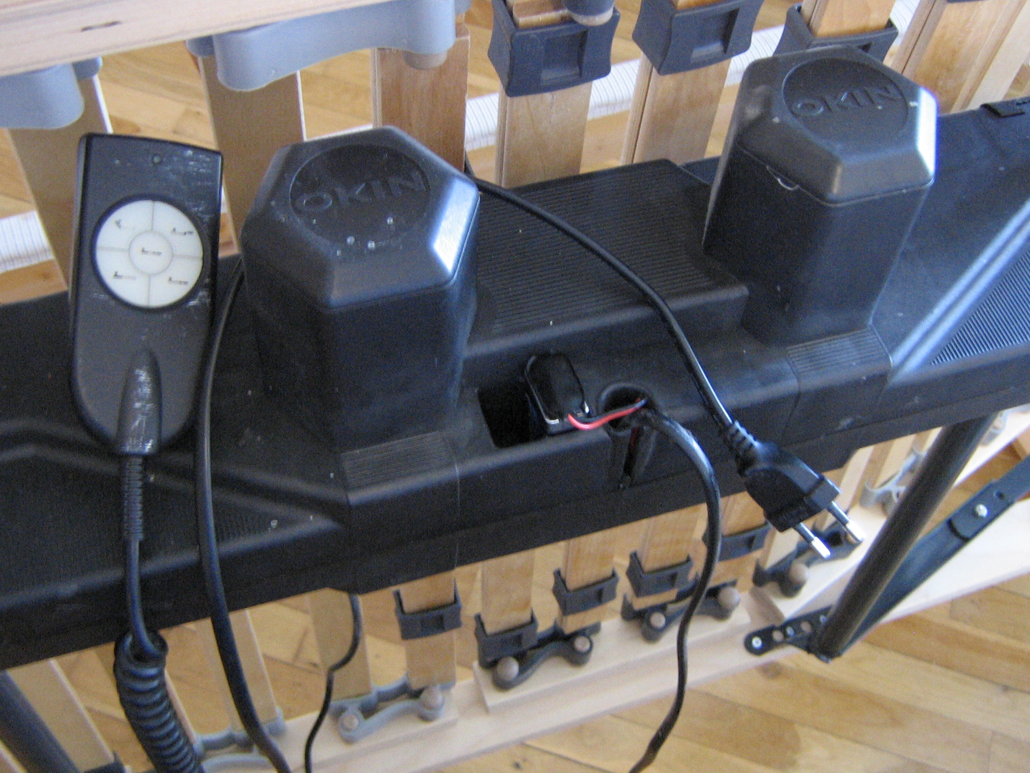

9 v. batteriet bruges til at modtage radiosignal fra fjernbetjeningen.Sådan er det på min elevations seng.
Indlæg: 11432
Re: Elevationsseng bruger konstant strøm
Den har fjernbetjening med ledning.
Har aldrig set en fjernbetjening uden ledning til den men det kan da tænkes det kan købes som ekstraudstyr.
Førhen synes jeg da nok den kunne sænke madrassen uden at stikket var sat i stikkontakten.
Men det har jeg ikke kunne i noget tid.
Men det kan den nu igen med nyt 9 volt batteri.

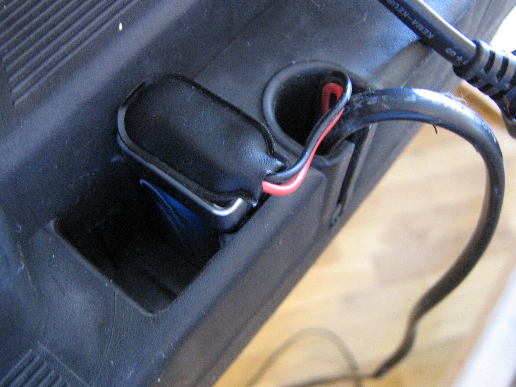

Emergency lowering via
9 V battery
Indlæg: 11432

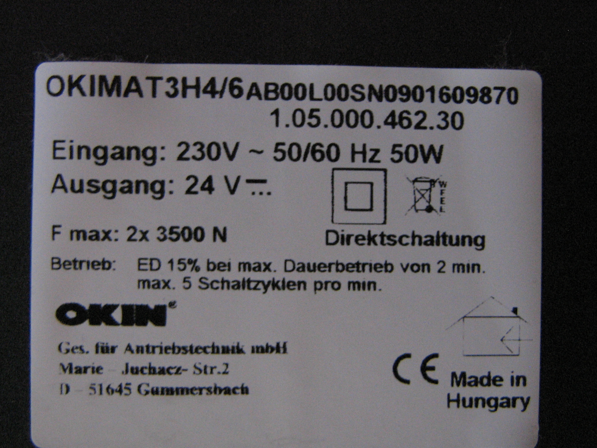

OKIN OKIMAT3H4/6.
Indlæg: 11432
Efterfølgeren hedder åbenbart OKIMAT IPSE hvor strømforbruget i standby er under 0,5 watt.
Og så skal den jo lige have et klistermærke med "environment-friendly".
"SMPS integrated". Så har den nok en Switching-Mode Power Supply hvor min nok har en transformer.
