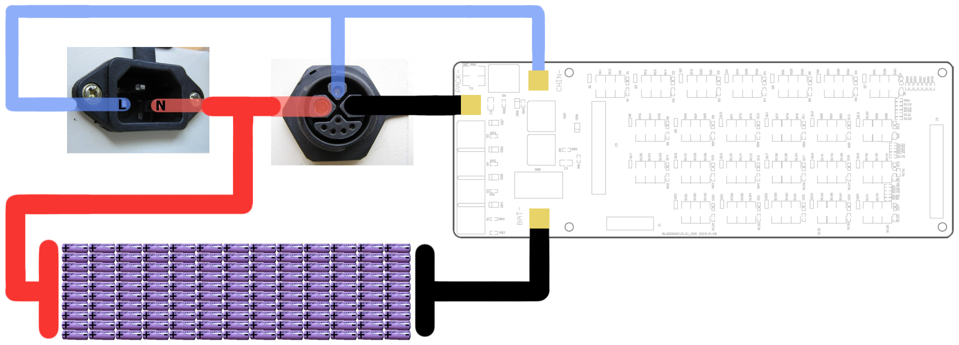

Mine BMS'er har separate ledninger til opladning og afladning.
Blå + rød bruges til opladning.
Sort + rød bruges til afladning.

Hvis du lader være med og have batterierne forbundet på plus forbrugsudgangene, kan du godt bruge to dioder til at skille batterierne så de begge kan oplades automatisk. Den metode burde være helt sikker, men det vil formodentlig også kunne gå og forbinde de to ladeingange i parallel og tilslutte laderen dertil uden dioderne. Personligt vil jeg ikke prøve hvis databladet på BMS'erne ikke beskriver metoden. Det ville jo være brandærgeligt og ødelægge to stk BMS.scootergrisen skrev: ↑25. februar 2022 21:29 Mine BMS'er har separate ledninger til opladning og afladning.

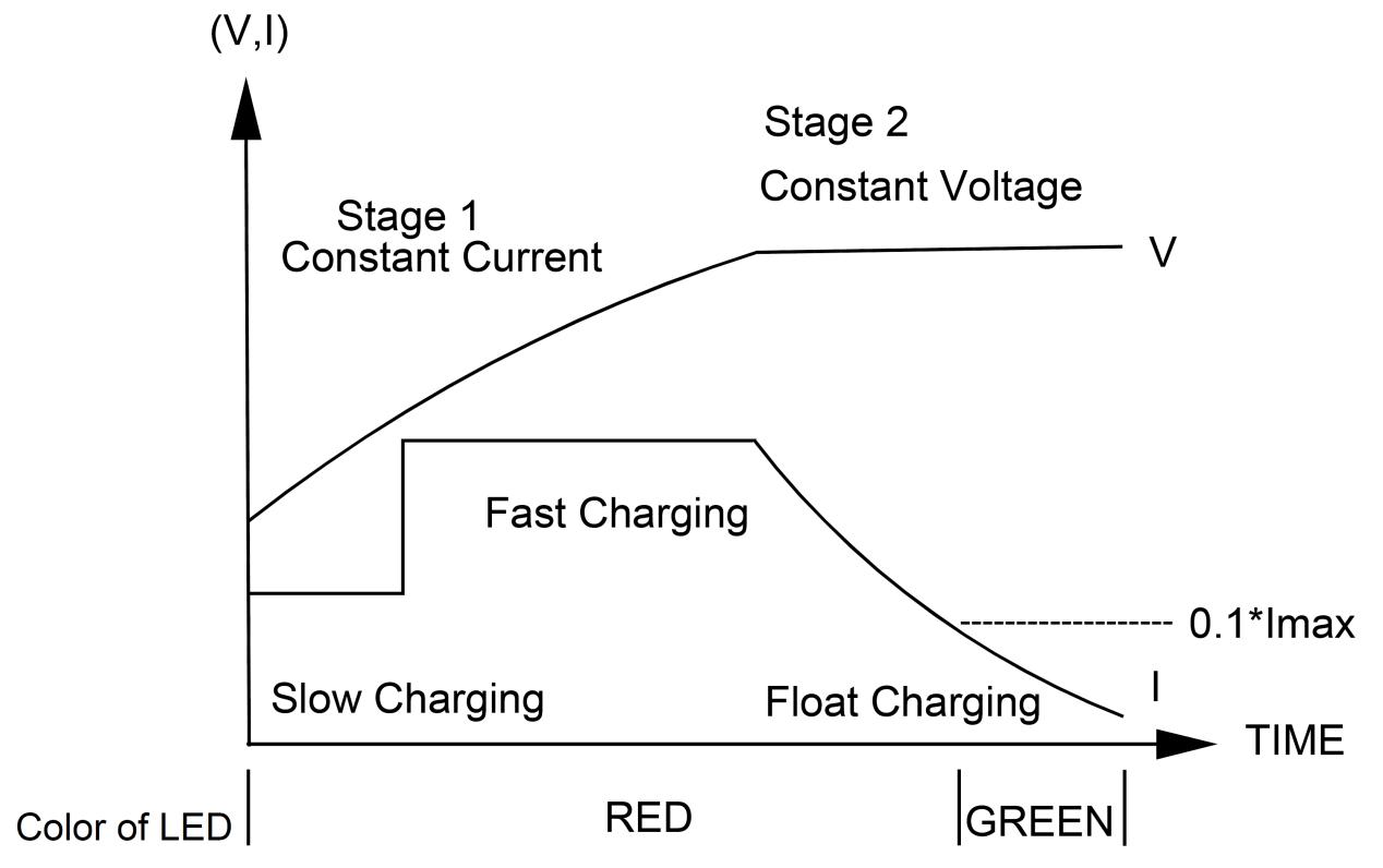

Du skriver om at opladeren bare er en strømsyning.
Men i manualen er denne ladekurve hvor spænding og strømstyrke ændres.
Man kalder det vel kun en strømforsyning hvis den har samme spænding hele tiden ikke?
Så opladeren ændrer vel så spændingen afhængig af ... jeg ved det ikke ... batteriets spænding? hvor stor strømstyrke der overføres? Jeg ved det ikke.
Jeg forstår ikke hvordan opladeren kan måle batteriets spænding for jeg kan ikke måle det med multimeter i opladningsstikket på batteriet.
Men det kan opladeren måske så heller ikke.
Hvis jeg tilslutter 2 batterier parallelt og det ene er 10% opladt og det andet er 50% opladt hvad sker der så?
Opladeren kan vel ikke give 2 forskellige spændinger til de 2 batterier.
Begynder et batteri først at oplade når spændingen fra opladeren overstige den spænding som batteriet har?
Fordi så vil det ... måske ... give mening for mig hvis batteriet på 10% først bliver bragt op til samme spænding som batteriet på 50%.
Altså at der ikke sker opladning på batteriet med den højeste spænding før batteriet med den laveste spænding er opladt til samme niveau.
Og så følges de ad fra 50% til 100%.
Men hvis opladeren måler den højeste spænding (batteriet med 50%) og justerer spændingen derefter så er det jo ikke godt for batteriet med 10%.

Hvis det er mig du henvender dig til, er jeg mere end sikker på at mine ord om en simpel strømforsyning stadig holder vand. De kurver du viser, passer ret godt på hvordan din BMS styre opladningen af de individuelle banker dybt dybt nede i dit batteri.scootergrisen skrev: ↑9. marts 2022 18:09 Du skriver om at opladeren bare er en strømsyning.
Du kan blandt andet læse lidt om opladning af en Li-Ion celle her: https://en.wikipedia.org/wiki/Lithium-i ... ischarging
Nu stiller du mange spørgsmål oven i hinanden, men jeg erindre før at have nævnt at man skal spændingsudline batterierne inden de sammenkobles. Man kan dog omgå den simple regel ved og bruge dioder til og adskille de to batterier med men må så finde sig i et mindre spændingsfald over dioderne.
