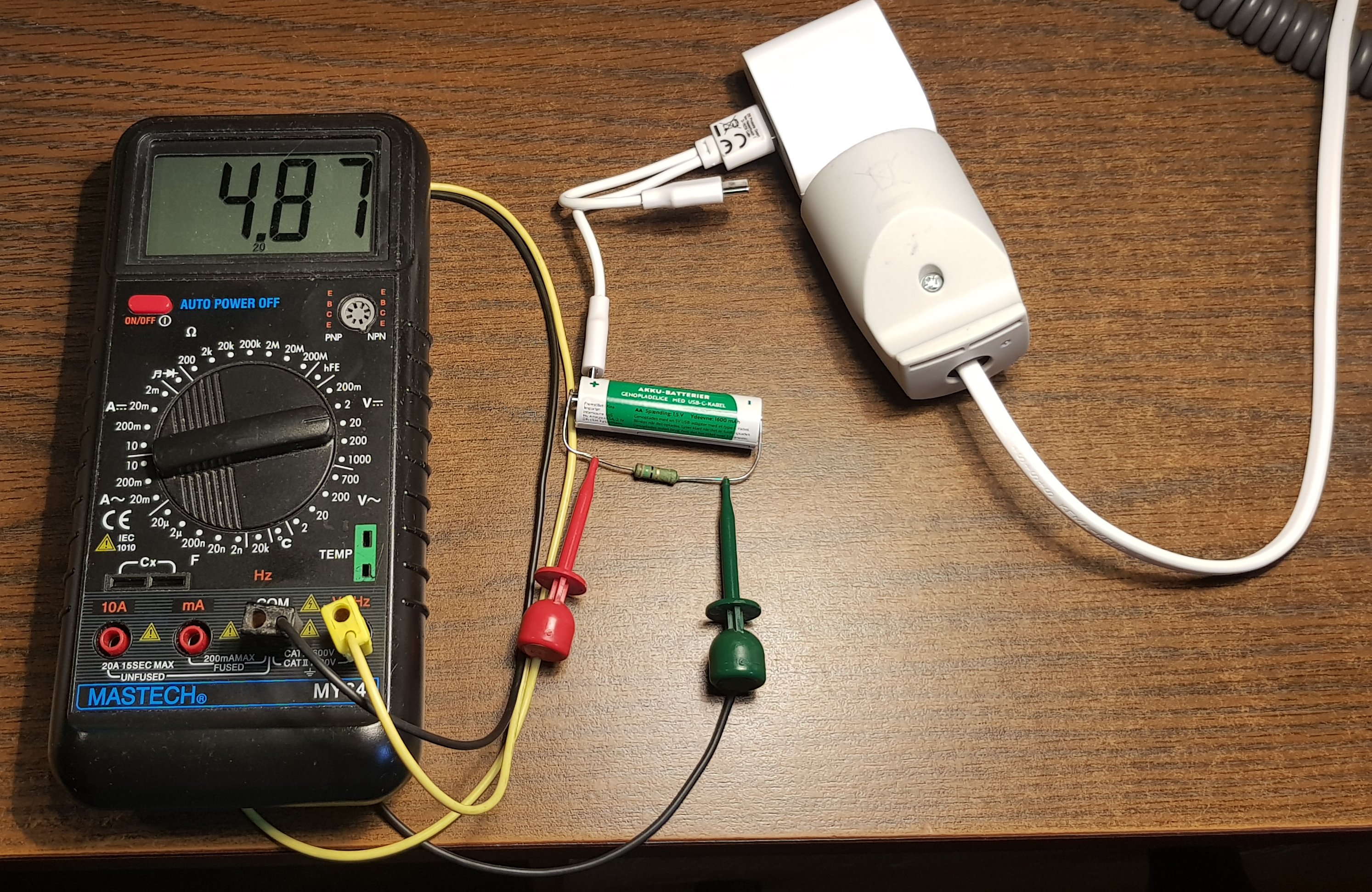

Billede af den "farlige" opladning, hvor der er fuld ladespænding på terminalerne. Jeg har sat en 15 ohms modstand over terminalerne, så det er synligt, at det ikke kun er lidt lækstrømme.
Modstanden trækker ca 0,3 ampere ved 5 volt, og bliver temmelig varm.
Hvis der er flere lithium batterier i serie i samme batterikasse, vil der være en kortslutning mellem plus og minus terminalerne. Det bevirker, at strømforsyningen kortsluttes (ladekablet forbinder de 2 batterier i parallel).
Så batterierne skal ud under ladning.

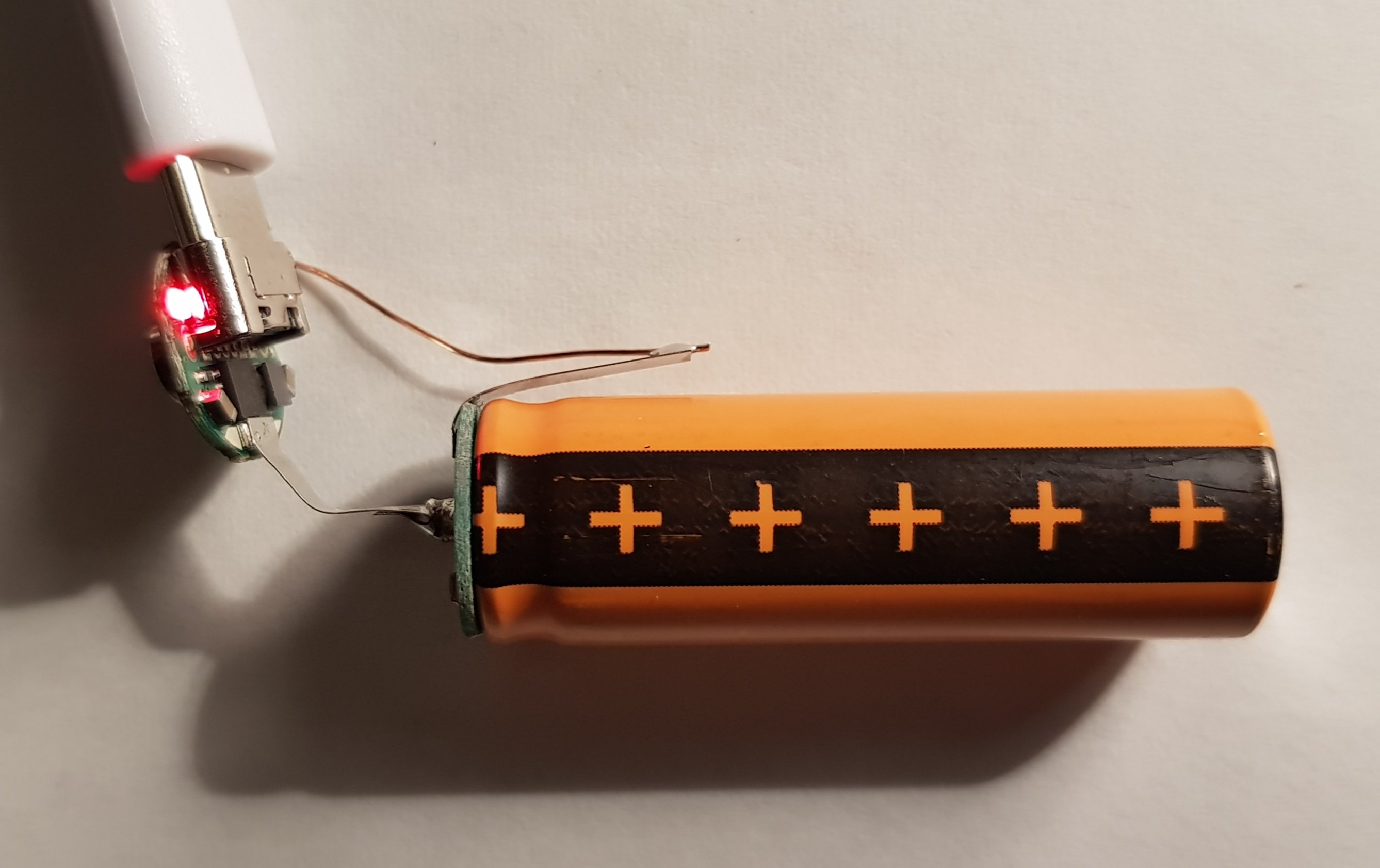

Så fik jeg testet med Garmin GPS'en. Virker fint, der var strøm til 7 timer og 45 minutter. Modtageren i GPS'en var også noget mere følsom, pga den højere spænding.
Efterfølgende kunne jeg så ikke oplade det ene batteri. Jeg tidligere også købt en pakke med 2 stk AAA batterier, men her kunne det ene batteri ikke oplades fra starten. Jeg valgte at få pengene tilbage, da de egentlig ikke er gode til fjernbetjeninger. De skal oplades hver 3 måned, så fjernbetjeninger nej.

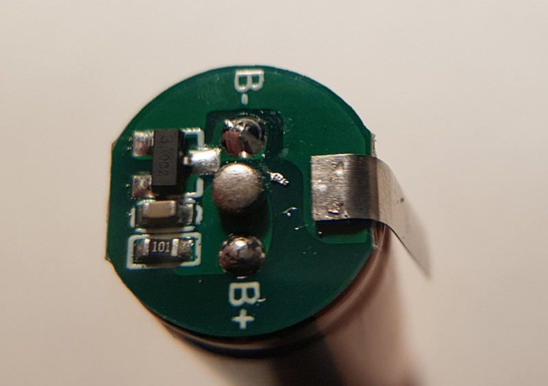

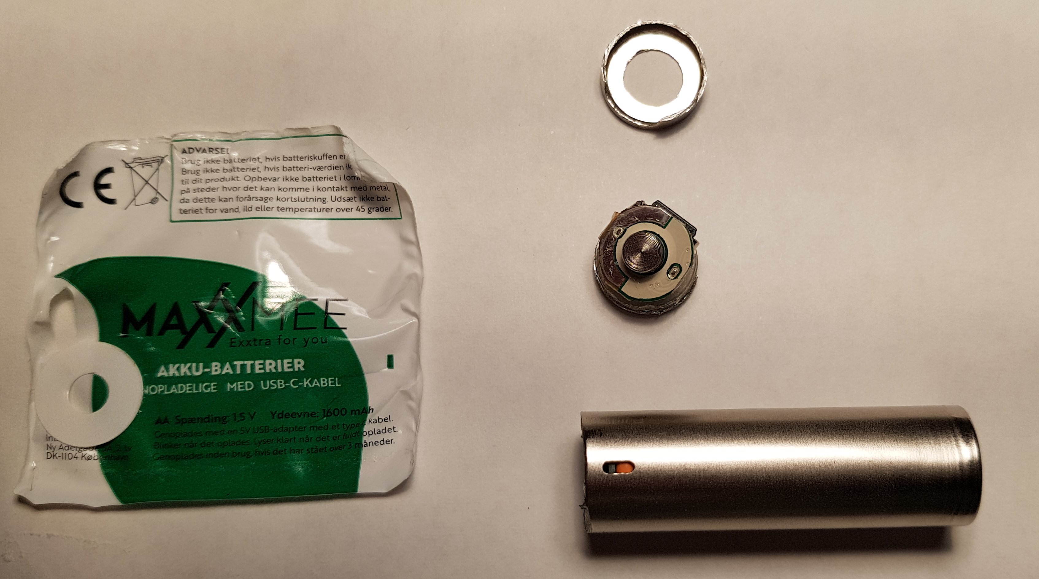

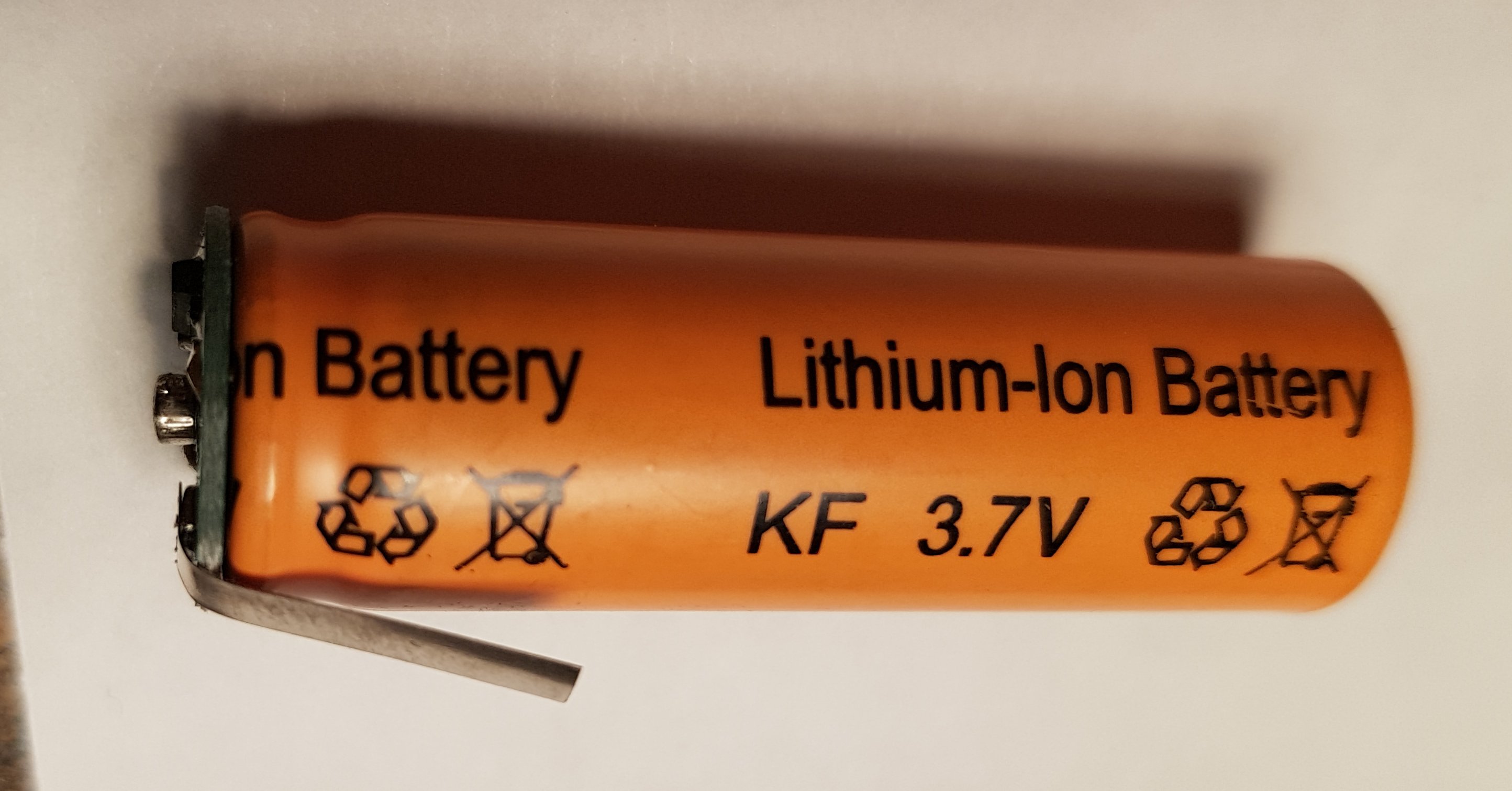

Jeg savede toppen af det defekte batteri. Materialerne ser egentlig ganske godt ud:

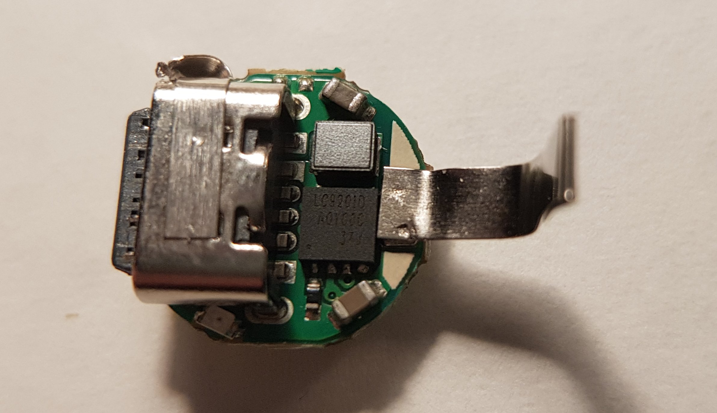

Lidt elektronik på toppen af batteriet (første gang jeg prøver at fotografere igennem en lup):
Elektronik i topstykket:
Jeg prøvede at lodde forbindelserne, og så virker batteriet igen:
Jeg vil ikke anbefale at købe disse batterier, 2 defekte batterier ud af 4 stk. Jeg håber andre fabrikanter vil producere en bedre version, er gode i vores vandre GPS.

Jeg kunne godt have fået byttet det defekte batteri, men nysgerrigheden tog over. Så det blev savet op, og så kan man ikke få det byttet. Utroligt så lidt DC-DC converterne fylder med moderne komponenter, jeg er vokset op med elektronikkonstruktion i 1970'erne. Der er virkelig sket en udvikling.

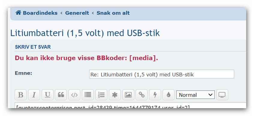

- Indlæg: 11159
Re: Litiumbatteri (1,5 volt) med USB-stik
Du skal bare klikke på ikonet med medieinlejring over tekstboksen og så indsætte URL'en.
Du kan også markere URL'en hvis du allerede har indsat den og klikke på ikonet med medieinlejring over tekstboksen.

Ja det troede jeg sørme også var muligt, men legen ender sgi her.scootergrisen skrev: ↑13. februar 2022 20:06 Du skal bare klikke på ikonet med medieinlejring over tekstboksen og så indsætte URL'en.
- Indlæg: 11159
Det var jeg ikke klar over men nu skulle det gerne virker for os alle.
