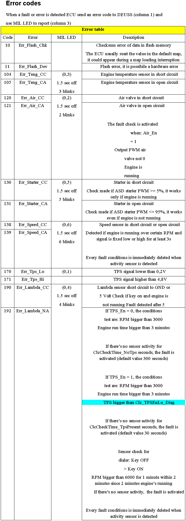

Jeg har indtil videre ikke kunne finde en nyere version. Sidst i manulen står fejlkoder.
Der er en lampe på instrumentpanelet (MIL - Malfunction indicator lamp) som lyser/blinker også kan man åbenbart aflæse nogen ting på den måde uden brug af diagnosticeringsværktøj. Måske.

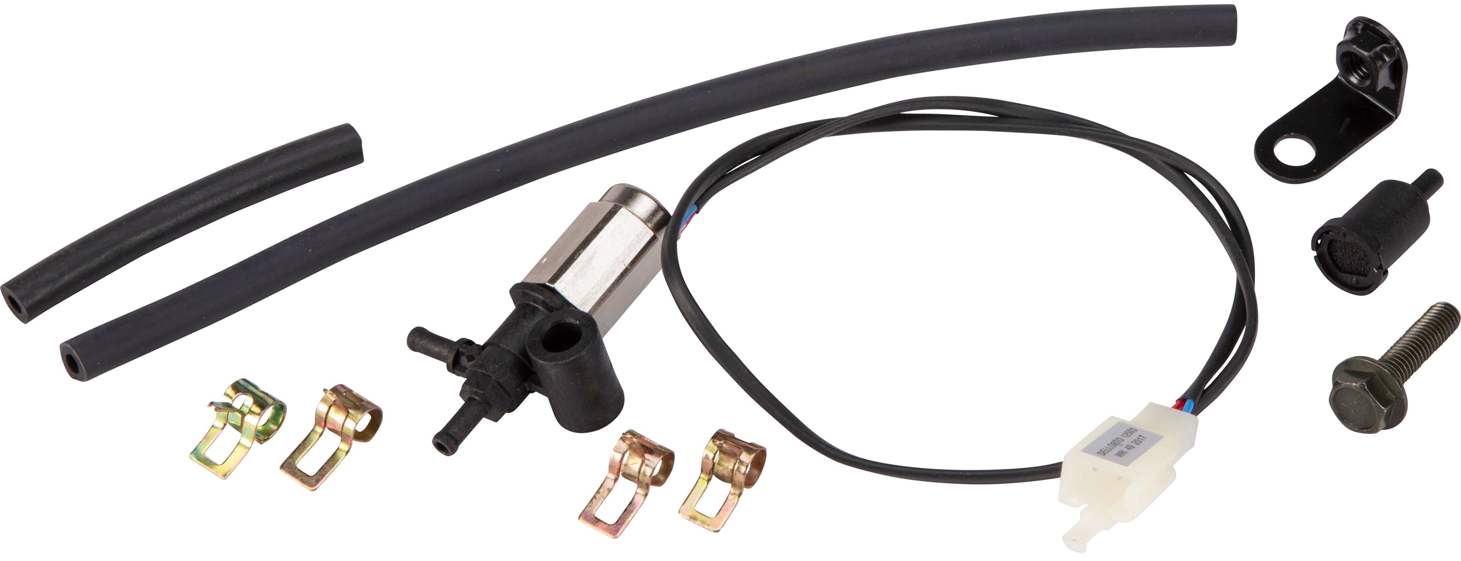

15 RPM out dash (måske omdrejningsviser på instrumentpanel) Magnetventil (solenoid valve).
Åbner/lukker vist for luft til karburator elektronisk.
Der er en pil ved den ene studs som vel viser luftens retning.
Der kan være to luftventiler.

2 hvide stik med 2 ledere: "ventildimser". Det er vist noget med luft til karburator

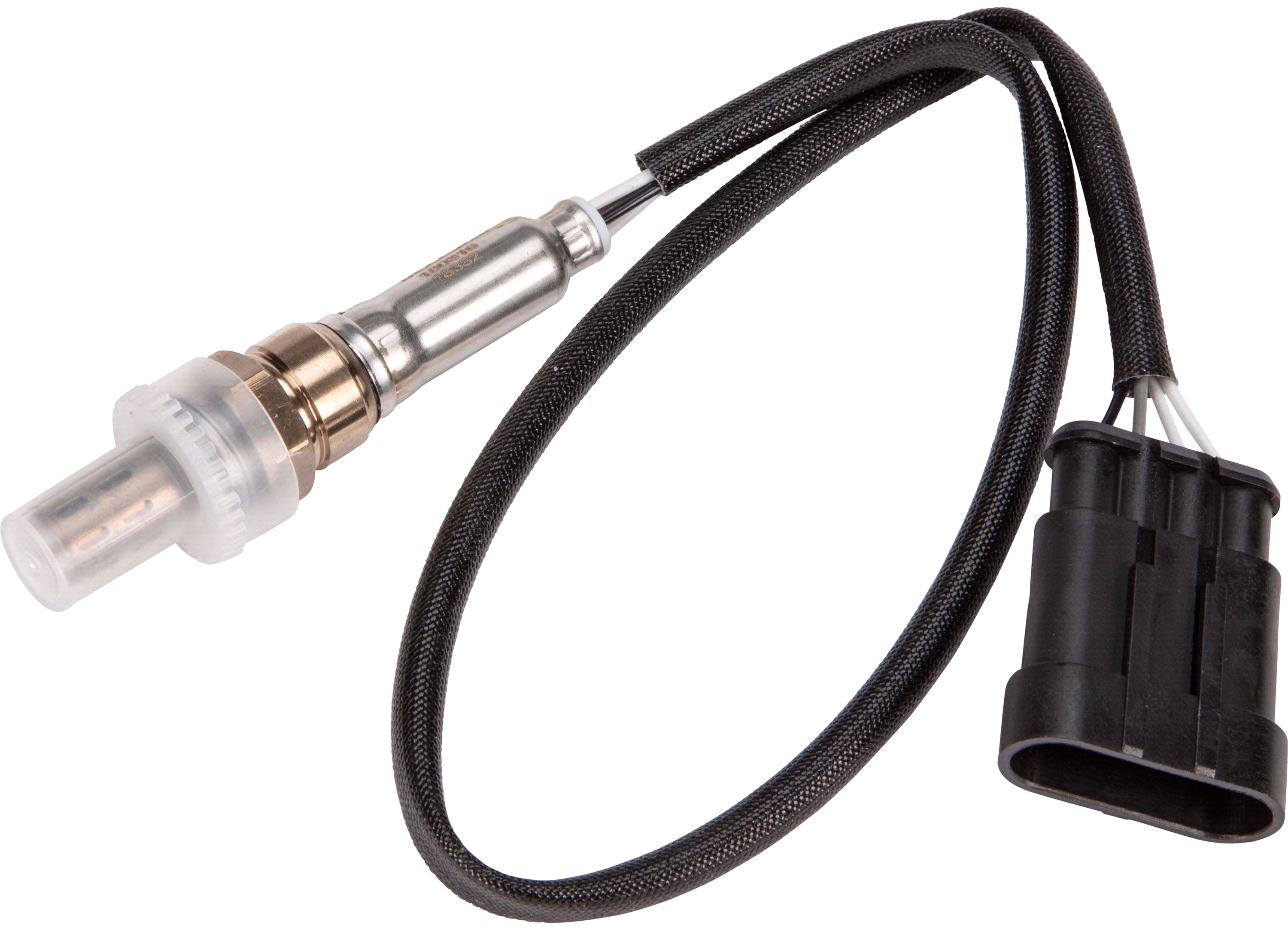

Sort flad stik med 4 ledere: lambdasonde

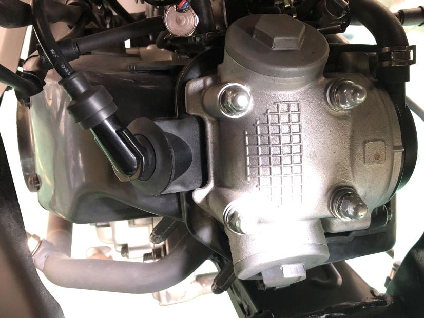

På den ene motor er det under en af boltene på topstykkedækslet.
På LJ1P37QMB (findes på VGA N1) er der en bolt oppe fra kun til temperatursensoren.

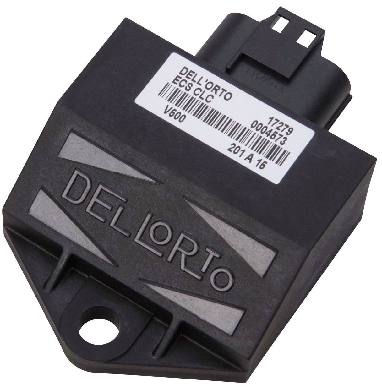

Stort stik med orange: ECU

På http://www.dellorto.it/en/products/elec ... rol-units/ er én "ECU ECS CLC" med tekst men i kildekoden er der en mere.
De bruger begge samme billede. Jeg har markeret forskellene i teksten med rødt.
Det lyder som om at man kan tilslutte en kontakt (map switch) på styret til pin 6 (Speed input/Gear in) på ECU'en og så gætter jeg på at når den kortsluttes til slettet så bruges den ene map og når forbindelsen afbrydes så bruges den anden map.
ECU ECS CLC
Electronic Control Unit with Closed Loop Control – Euro5/BS6 – OBD1
Power System:
Electronic Carburator System ( ECS ) for small 4-stroke engines EURO 5 50cc./BS6 <150cc
Application:
2 wheeler and 3 wheeler vehicle with single cylinder engines
Ignition Type:
Inductive Ignition Type with variable advance
Fuelling control:
AFR closed loop control with heated exhaust gas oxygen sensor
Diagnostic:
OBD1 compliant
Optional Functions:
KLine for diagnosis and MIL led flashing , Automatic Starter Device,
TPS:
Yes with 3Dmap for Advance and Mixture
Batteryless application:
Compatible
Driveability:
2 runtime changable MAPS
Temperature Operat. Range:
T range = -20°/ +100° C
Package type:
Fully Hermetic
Connector type:
18-pin waterproof type
Der står "Driveability: 2 runtime changable MAPS".ECU ECS CLC

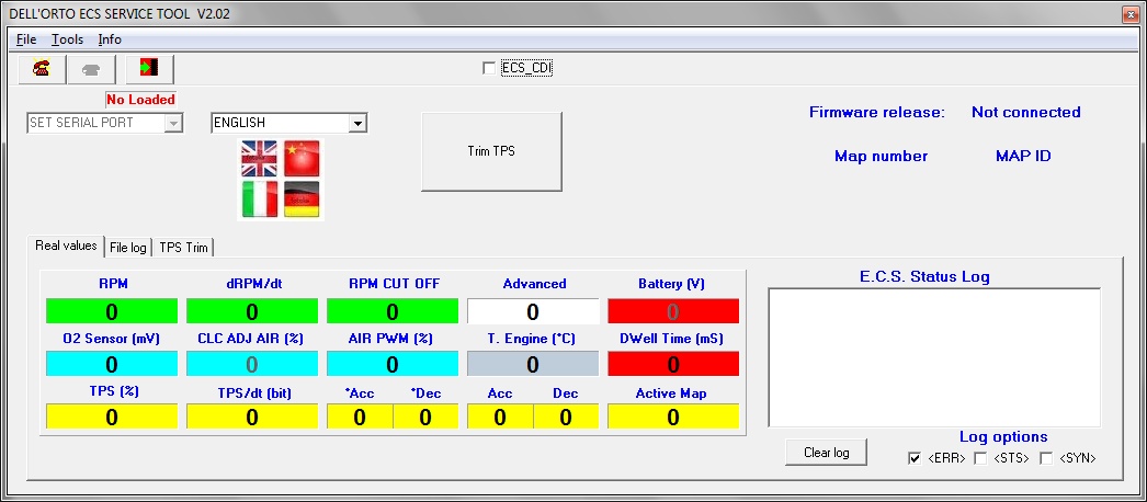

Se også Deuss Service Tool
Jeg opdaterer information løbende. Det er ikke skrevet helt så godt endnu.

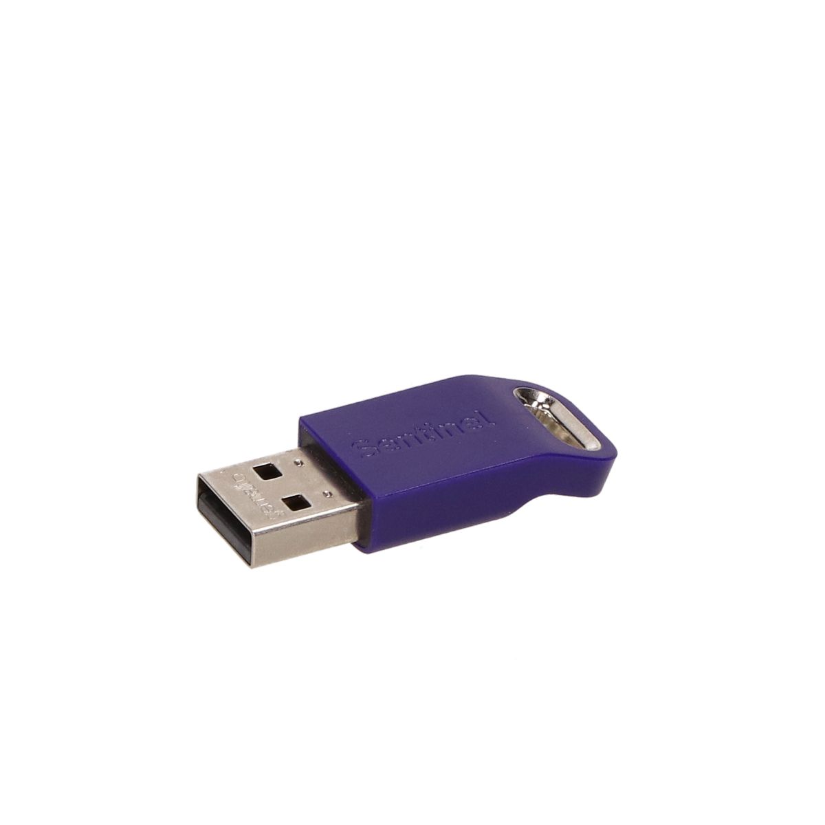

Den gode nyhed er at softwaren Deuss Service Tool er fundet
Den dårlige nyhed er at softwaren ikke kan bruges uden en USB-dongle
Software:
Asiangear har lavet Euro4-Service-Software.zip som indeholder diverse software, drivere og manualer (på nederlandsk). Deuss Service Tool (Setup_SERVICE_V203.exe)
Sentinel HASP Run-time (HASPUserSetup.exe køres i slutningen af installationen af Deuss Service Tool)

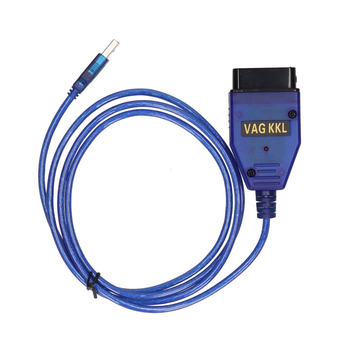

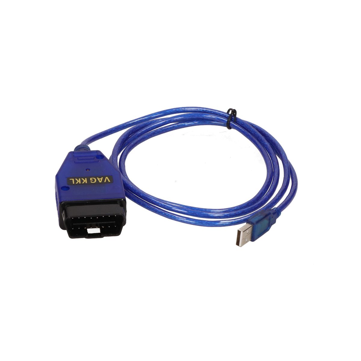

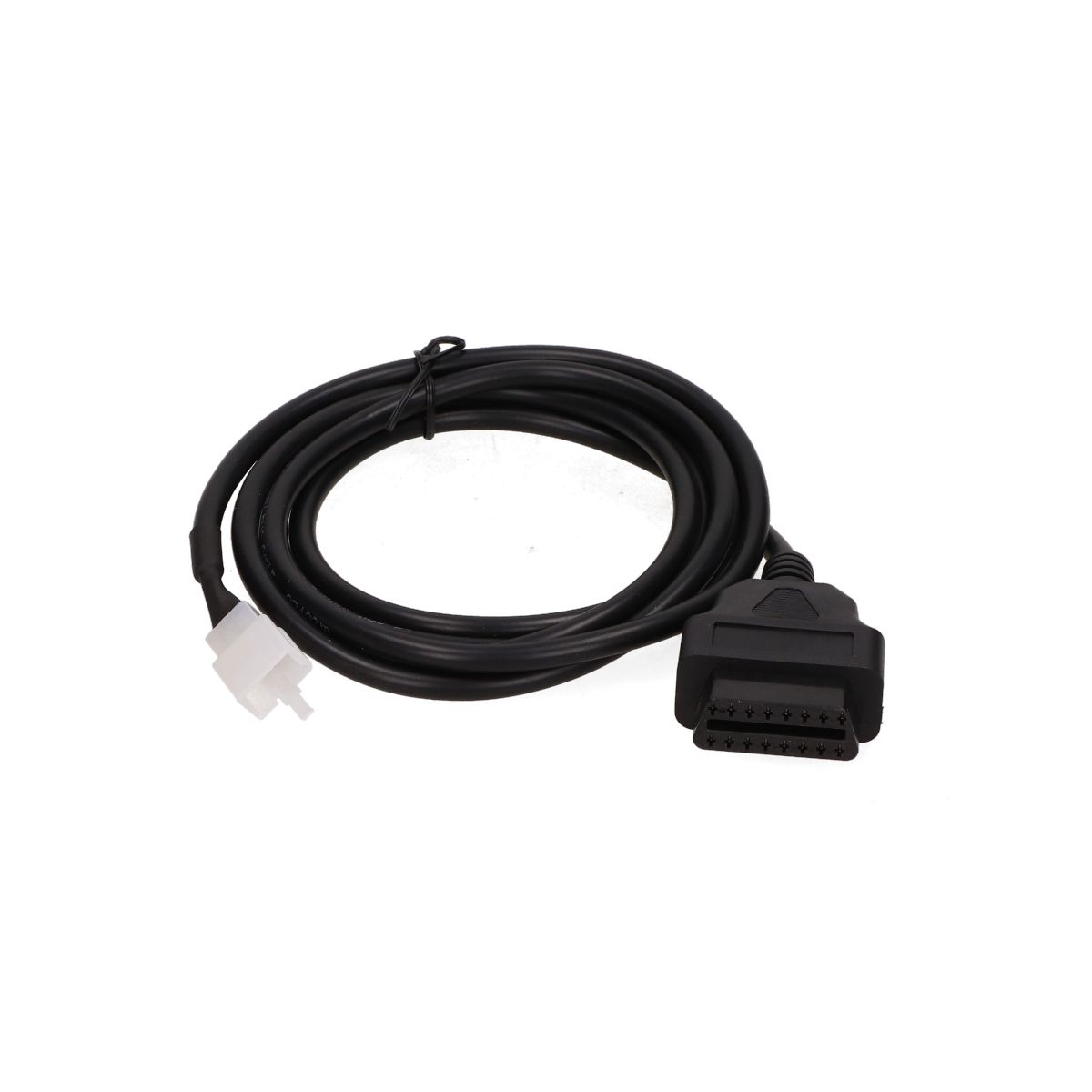

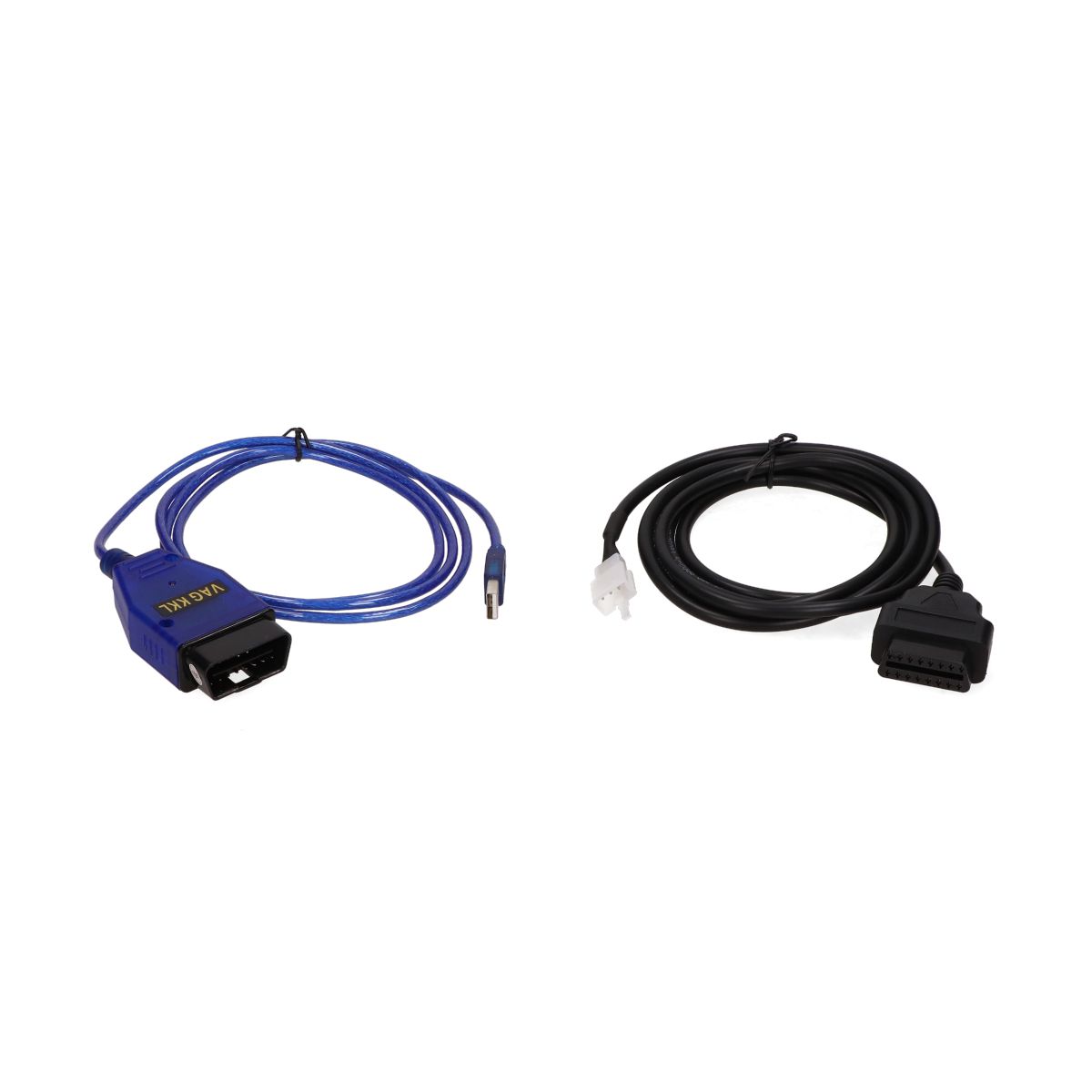

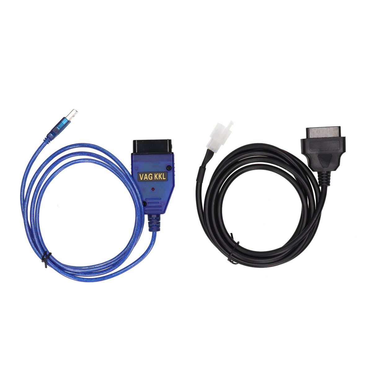

Hardware:

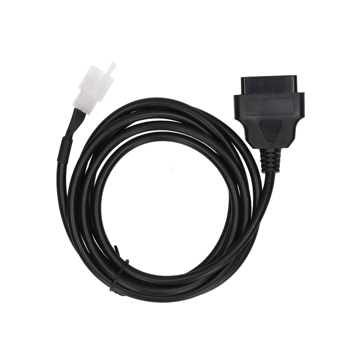

3-pin til ODBII (sort)
ODBII til USB (blåt) VAG KKL
Sentinel USB-dongle
Forhandlere:
Uitlees dongel Asiangear euro 4 BTC / AGM / Turbho origineel.
Koster € 170,30 (cirka 1.266 DKK).
Hvis jeg kører Deuss Service Tool uden USB-donglen så får jeg en dialog med titlen "Sentinel HASP Protection System" så jeg kan ikke afprøve Deuss Service Tool.
Dtech:
De omtalte kabler er muligvis lavet af Dtech.
Det ene kabel (hvor der skal bruges driver) hedder muligvis DT-5002.
Men jeg synes ikke jeg kan finde kablerne på deres hjemmeside:
dtech.cn (kinesisk)
dtechav.com (engelsk)
Der står "USB 2.0 Serial Port" i softwaren.
Når man engang er i Deuss Service Tool og det hele virker så skulle man f.eks. kunne ændre topfarten ved at downloade dataene fra ECU'en, ændre tekstfilen og sende den ændrede tekstfil til ECU'en.
Kig efter følgende og ændre værdien af PAR70_VAL til den ønskede topfart:
Ikonet som bruges af Deuss Service Tool.
Der står ECS SetUp. Billeder fra zandri.nl (sammenlign eventuelt med viewtopic.php?p=25491#p25491):
Software:
Hardware:
Sentinel USB-dongle
Forhandlere:

Re: Dell'orto ECU/ECS fandt du nogensinde ud af om man kunne ligge ben 6 til stel, for at ændre map'en?
scootergrisen skrev: ↑10. september 2019 17:11 På http://www.dellorto.it/en/products/elec ... rol-units/ er én "ECU ECS CLC" med tekst men i kildekoden er der en mere.
De bruger begge samme billede. Jeg har markeret forskellene i teksten med rødt.ECU ECS CLC
Power System:
Application:
Ignition Type:
Fuelling control:
Diagnostic:
OBD1 compliant
Optional Functions:
TPS:
Compatible
Driveability:
Package type:
Fully Hermetic
Connector type:
18-pin waterproof typeDer står "Driveability: 2 runtime changable MAPS".ECU ECS CLC
Electronic Control Unit with Closed Loop Control - Euro3
Power System:
Electronic Carburator System ( ECS ) for 2 strokes and 4 strokes engine
Application:
Ignition Type:
Optional Functions:
DEUSS Tool for calibration , KLine for diagnosis and MIL led flashing , Automatic Starter Device,
TPS:
Compatible
Driveability:
Package type:
Fully Hermetic
Connector type:
Waterproof type
Production place:
Made in India
