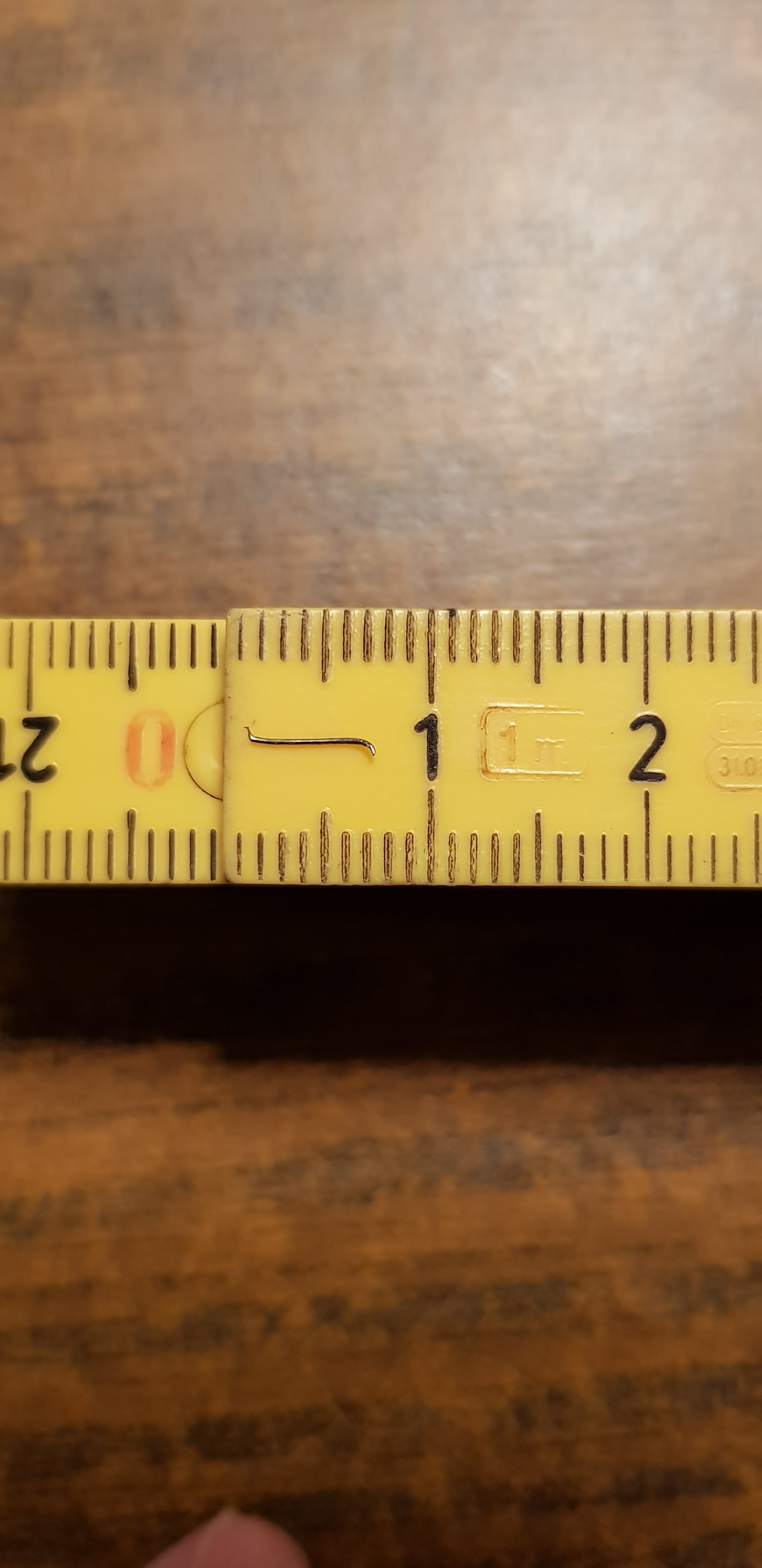

Så fik vi den første punktering.
Jeg har ikke tidligere prøvet at lappe slangeløse dæk, så det var en ny udfordring. Da bagdækkene på Cabinoen ser sølle ud, havde jeg på forhånd købt et lappesæt hos Thansen.
Dækket tabte ca 2 PSI i døgnet, ikke meget og jeg kunne ikke med det blotte øje finde utætheden. Så jeg måtte i gang med et lille krus sæbevand og en pensel.
Utætheden var nogenlunde midt på slidbanen, og var forårsaget af en lille stump tråd. Lignede et stykke af en synål, dog kun halvt så tyk (0,3 mm dia). Tråden føles som en synål, stivheden var som fjerderstål. Er det noget man bruger i roterende stålbørster?
Jeg fjernede trådstumpen, og selvom den var meget tynd, havde den en tætnende funktion. Efter at trådstumpen var fjernet, holdt dækket kun luft i et par timer. Så hvis man står ude på landevejen, er det bare med at lade fremmedlegemet sidde.
I lappesættet er der et slags rensebor, som bruges til at oprense hullet og øge diameteren til ret størrelse. Det var ikke til at ramme det kun 0,3 mm hul, så jeg borede for med et almindeligt 2,5 mm bor.
Rensning og påføring af lim gik smertefrit, det kneb dog med at få skubbet tætningsproppen ind (dækket er lidt tyndt, og der skal lægges kræfter i).
Dækket har nu været tæt i nogle uger, så det var en succes. Nu har jeg så til gode at prøve at skifte slangeløse dæk, kommer nok inden så længe (der er kun ca 1,5 mm slidbane tilbage efter 950 km's kørsel).
//Jørgen
//Jørgen

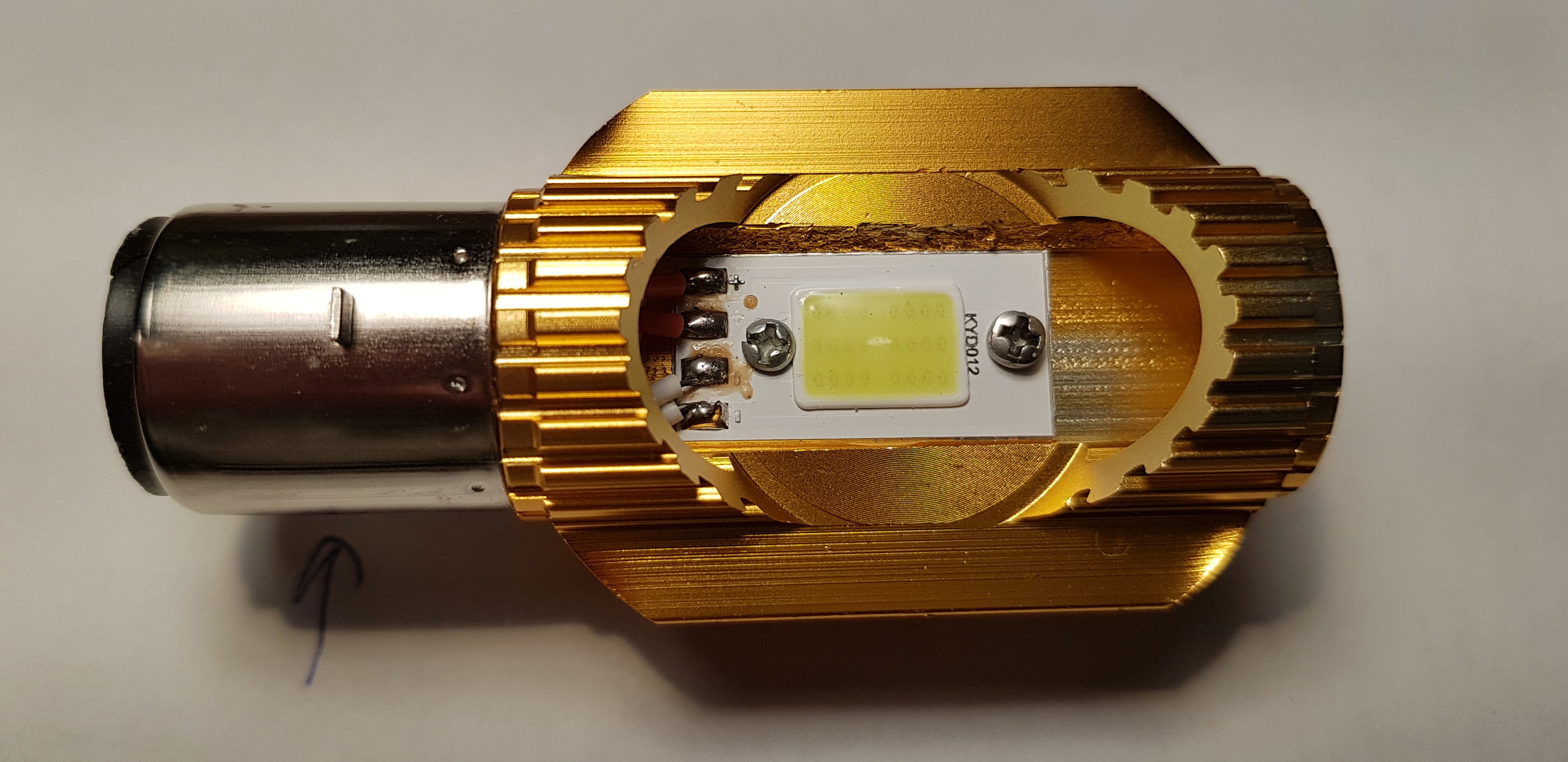

Så forsvandt nærlyset. Dvs nærlyset på den ene forlygte, der lyser med nærlys. Sådan er nærlyset på de nye modeller, blev der givet udtryk for ved levering.
Jeg afmonterede frontskjoldet, og fandt hurtigt en stift, der var gledet ud af et samlestik. Nemt repareret.
Efterfølgende kiggede jeg lidt på den forlygte, der kun lyser med langt lys (begge lygter lyser, når der tændes for det lange lys). Underligt nok, så var der 3 ledninger til LEDpæren. Jeg målte efter, og der var også 12 V med kun nærlys tændt. Dvs LEDpæren har været defekt altid, selvom sælger sagde noget andet. Vi havde på et tidspunkt en garantireparation, hvor mekanikeren også "overså" det manglende nærlys på den ene forlygte. Lidt træls.
Jeg kunne måske forsøge at få forhandleren til at udskifte, men jeg har desværre ingen udvendige videooptagelser fra leveringen. Efter 15 måneder er det købers opgave, at bevise fejlen har været der hele tiden.
Jeg opgav, og forsøgte at finde LEDpæren på nettet. Den er noget speciel, en BA20D sokkel og ca 7 Watt. Efter lang tids søgen, fandt jeg et firma der hedder G-RUN.DK i Maribo. De havde den rigtige LEDpære og til en fornuftig pris. G-RUN.DK reddede situationen, deres LEDpære blev leveret hurtigt og det hele virker. Så nu er der både nærlys og langt lys på begge forlygter.

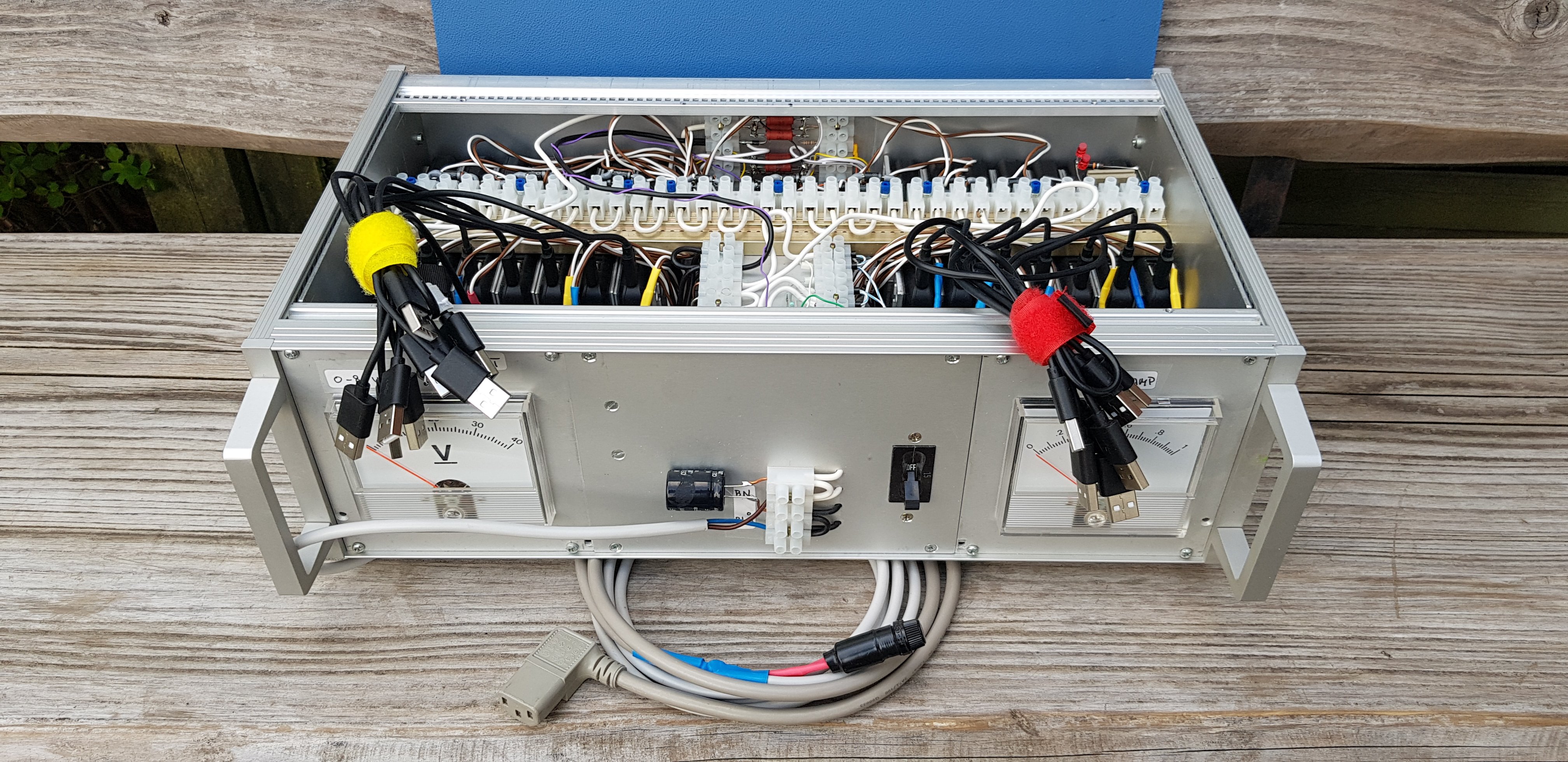

Overskriften til dette indlæg bør være "reservedunk".

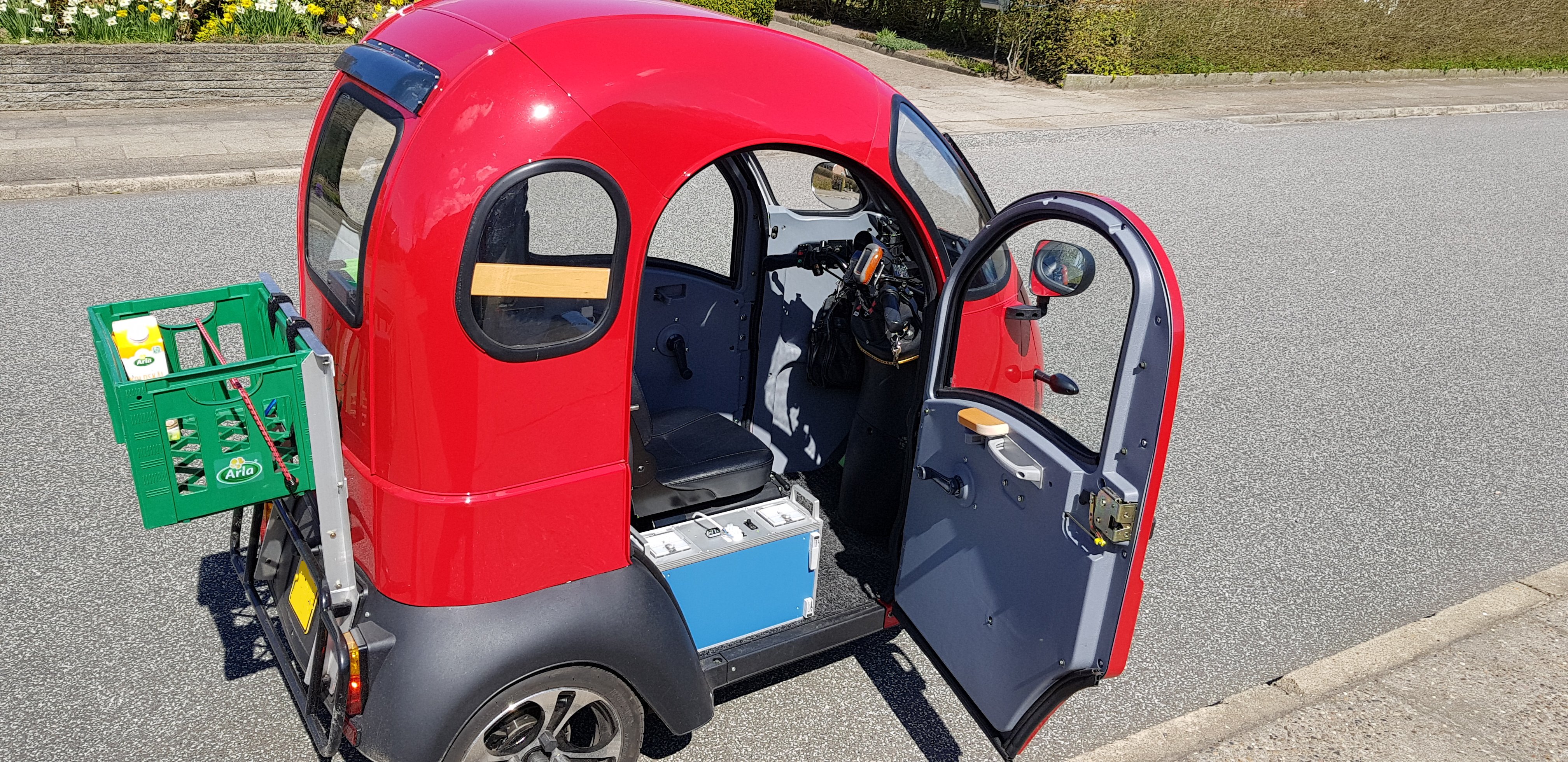

I går skulle vi til vaccination i Ikast, en tur på i alt 28 km. Vores Cabino er efterhånden godt 1 1/2 år gammel, og det påvirker batterierne. Nogle forhandlere skriver, at batteri rækkevidden forringes med 20 % årligt. Dvs vores Cabino, der havde 50 km's rækkevidde for 1 1/2 år siden, nu er nede på noget der ligner 35 km. Det er tæt på på turen til Ikast og tilbage igen.

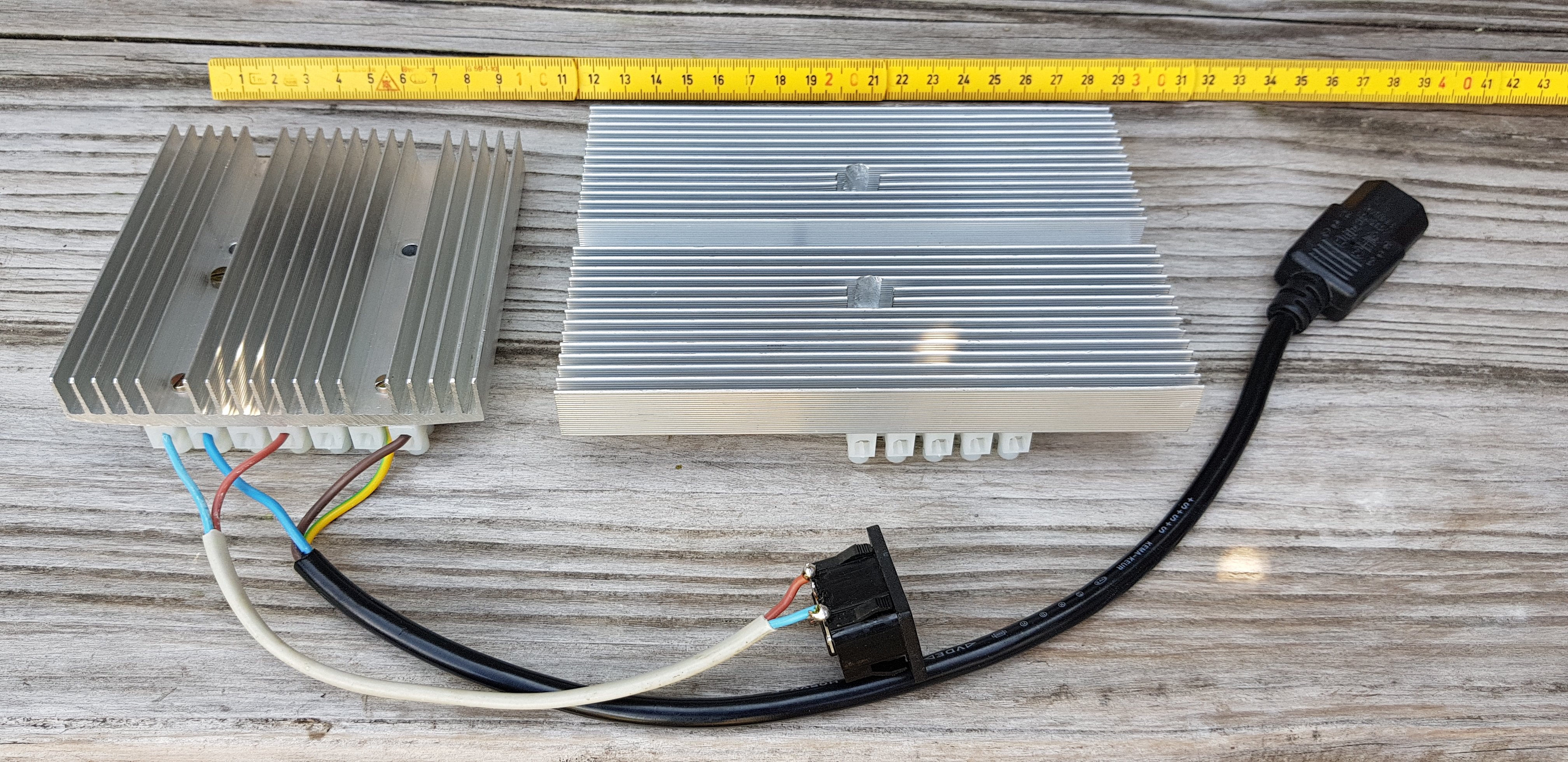

For lang tid siden, købte jeg 14 stk Powerbanks på tilbud i Tyskland. Prisen var rigtig, og de måtte jo kunne bruges som reserve batteri til køretøjet.

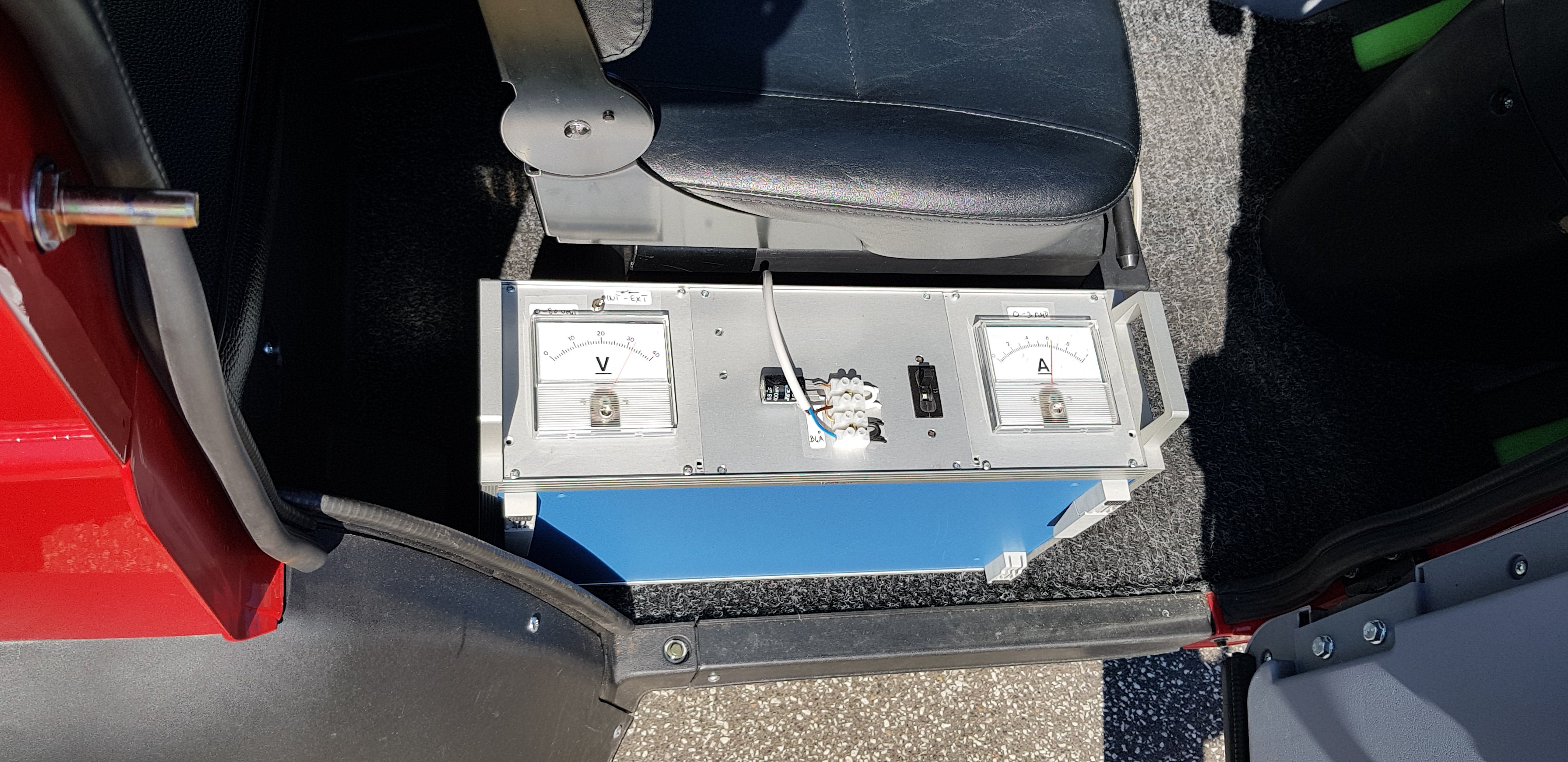

De 14 Powerbanks blev monteret i en fin kasse (elektronikskrot genbrug), med voltmeter, amperemeter og automatsikring. Alt så ud til at virke inde på skrivebordet, ca 70 volt ud belastet med 2 ampere. Desværre drillede overstrømsbeskyttelsen i disse Powerbanks, når reservebatteriet blev tilsluttet Cabinoen. Den interne beskyttelse i disse Powerbanks, udkoblede dem lidt ukontrolleret på skift.
Så jeg måtte lave en extern strømregulering, ikke helt nemt med 70 volt og 2 ampere. Det er så lykkedes, det er i øvrigt første gang jeg rigtig lodder på Powerfet (en stejl indlæringskurve).
Reserve batteriet blev tilsluttet i ladestikket ved starten af kørslen, og afleverede 2 ampere i de 2 1/2 time det tog at komme til Ikast og tilbage igen (køretid + ventetid). De 5AH som reservebatteriet afleverede, giver ca 7 km's ekstra rækkevidde. Hvis ventetiden havde været længere, kunne reservebatteriet aflevere i alt ca 8AH, svarende til ca 12 km's ekstra rækkevidde.
Ved hjemkomst var der stadig rigeligt med strøm på køretøjet, selvom en del af kørslen var i frostvejr. Batteriindikatoren i speedometeret viste, at kun halvdelen af strømmen var brugt (hvis man kan stole på indikatoren).
Det kan ikke anbefales at efterbygge dette projekt, er for bøvlet og kun sjovt, hvis man er lidt af en elektroniktosse. I dag ville jeg vælge at købe hos rsbatterie, men selvfølgelig bliver prisen så også højere.
Jeg har købt en Honda generator som rækkevidde forlænger, hvis det skal lykkes os at køre på ferie i en kabinescooter. Er ikke rigtig afprøver endnu, fy føj hvor er generatoren dyr. Honda generatoren er den eneste model jeg kender, der er så lydsvag. Når vi får noget erfaring, skal jeg nok skrive om oplevelsen. Først skal vores nuværende Cabino dog suppleres med en ny og bedre model, måske en Thansen CabEasy.
//Jørgen.
//Jørgen.

Så du sætte altså den kasse til at oplade batteriet i køretøjet og mens det kørte?
Vil du også prøve at bruge denne kasse direkte eller er det måske ikke kraftigt nok til det på en eller anden måde?
Hvis du kan få 12 km ekstra rækkevidde så er det da meget godt gået specielt hvis du lige har brug for lidt ekstra rækkevidde nogle gange.

Reservebatteriet tilsluttes når vi kører hjemmefra. Reservebatteriet afleverer så 2 ampere hele tiden, der bliver brugt af motoren under kørsel og oplader blybatteriet ved stop.
Der skal ikke kobles om ved overgang fra kørsel til stop, virker som en bilgenerator, der trækker belastningen og også oplader. Reservebatteriet afleverer desværre ikke nok til at trække motoren alene, men virker fint som rækkevidde forlænger.
Jeg har ikke prøvet at regne på et 18650 celle batteri, da jeg ikke har noget punktsvejse udstyr. Skulle nu vist ikke være vanskeligt selv at fremstille, i flg youtube.
Hvis vi ellers får os taget sammen til at købe nyt køretøj, så tror jeg valget falder på 2 stk 20AH batteripakker fra rsbatteri (som hjælp til køretøjets blybatterier). Kunne måske samlet give en rækkevidde nær de 100km. Honda generatoren kan så levere opladning, hvis der er omkørsel mm. Batteripakkerne kan også tages med ind på hotelværelset for opladning, hvis der ikke er en stikkontakt udenfor.
Vi vakler med købet af nyt køretøj, skal vi vente til de er født med lithium og bliver køretøjerne billigere sidst på efteråret?
I vore nuværende køretøj, er dørsprosserne noget i vejen for udsynet. Et par gange er jeg blevet overrasket af en cyklist, der var gemt bag sprosserne. Så nu sidder jeg og flytter hoved frem og tilbage ved hvert kryds. Tilsyneladende er Thansens CabEasy god på dette punkt, billedet er med vores egen Cabino, Thansens CabEasy og Viteslaen fra Struer. Dørsprosserne er markeret med rødt og blåt:
//Jørgen.

Ja, jeg samler alle husets USB ladere sammen (7stk), og så oplader jeg i 2 grupper. Er nu ikke det store besvær, da jeg forventer at "reservedunken" kun sjældent skal bruges.

For 10 dage siden kørte vi en tur på 2 X 10 km. Cabinoen stod ude i solen midtvejs, og blev rigtig gennemvarm. Ved hjemkomsten kl 1400, satte jeg laderen til (ganske som jeg plejer).
Ca kl 2200 gik jeg en "låsetur" for natten, og opdagede at laderen stadig kørte og var varm. Der var en svag lugt af akkumulatorsyre i garagen. Ikke godt, jeg slukkede omgående for laderen og fik åbnet ind til batterierne. Disse var alt for varme, dog ikke brandvarme. Jeg fik hentet et måleinstrument, og satte laderen til kortvarigt. Instrumentet viste 71,0 volt, og laderen slår normalt over på vedligeholdelses ladning ved 71,6 volt.

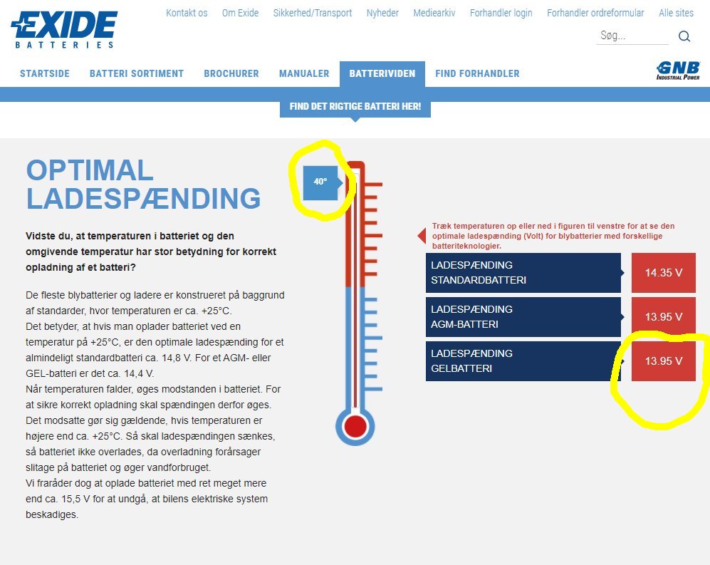

På Jeg har kigget på EXIDE's hjemmeside, og set ladespændinger for forskellige batterityper under indflydelse af temperaturen. Det ser ikke godt ud for GEL batterier. Ved 40 grC må ladespændingen ikke være over 13,95 volt for et 12 volts batteri. Giver 69,75 volt med 5 stk 12 volts batterier. Cabinoens batterier var meget varmere end 40 grC, så en ladespænding på 71 volt er ødelæggende og medvirkende til at batterierne bliver endnu varmere.
Link til EXIDE hjemmeside: https://exide.dk/batterividen/optimal-ladespaending/
Jeg biksede noget elektronik sammen, der kunne fjerne godt 2 volt fra ladespændingen. Virkede også, men kølepladen var for lille. Fandt en større, som kan klare effekten.
Dvs at vores lader er en forkert type, der i varmt vejr vil ødelægge batterierne. Skulle have være med en lavere ladespænding, eller have en temperaturføler inde ved batterierne til nedregulering af spændingen i sommertiden.
