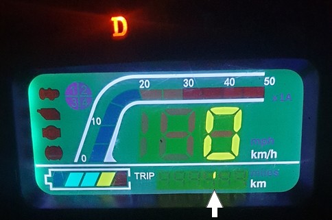

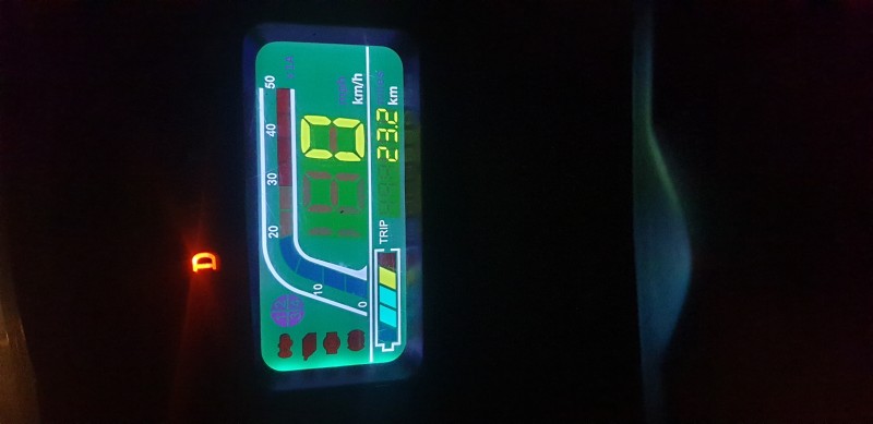

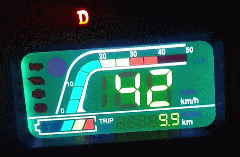

Igår kørte jeg hjem 19km inden den lavede lort. Efter 30min varme på.
Imorges hele vejen uden problemer efter varme på 1.5 time.
Der stadig masser strøm så det underligt den går ned i power...
Og når den runder 10km præcis så slukker den røde bar på indikatoren det mystisk.
SE VIDEO
20210105_065430.mp4
(55.25 MiB) Downloadet 644 gange

Re: Frostvejr og rækkevidde
Det røde felt slukker i samme billede som TRIP skifter fra 9.9 til 10.0.
Måske en fejl i displayet.
Hvis du får mulighed for det, så sammenlign med en anden City Elf.
Prøv og kig om det røde felt er tændt/slukket ved:
0.0
15.5
25.5
55.5
Så kan du måske finde ud af præcist hvilket felt ved tallene der slukker for det røde felt.
Eventuelt skifte til miles og se om det røde felt stadigvæk slukker ved 10.0.
Måske det røde felt i batteriindikatoren slukker når dette gule felt i triptælleren tændes.
Ved 49.9 er det røde felt måske tændt.
Ved 50.0 er det røde felt måske slukket.
Og lav endeligt flere videoer med kørsel i kabinescooter så andre kan se hvordan det er.

Den nulstiler af sig selv hver gang den bliver slukket og ingen mulighed for at skifte til miles.
Så kommer aldrig over 25km faktisk
Ved ikke hvordan den tæller km den model.
Hvis du gerne vil undersøge det så kunne du gøre det med at sætte hjulene over jorden så den kan stå og tælle mens du optager speedometeret med kamera og eventuelt oplader den uden at slukke for den hvis det er nødvendigt for at komme op på 55.5.
I stikket på bagsiden af speedomeret er en kortslutning der kan tages fra måske. Måske til valg af km/miles.
På mit speedometeret hvis jeg tilslutter f.eks. +12 volt til en ledning så visen den 24 km/t.
Kan være du kan gøre det samme hvis du ville undgå at skulle dreje hjulene.
Hvis du gad undersøge det/skille det ad.
