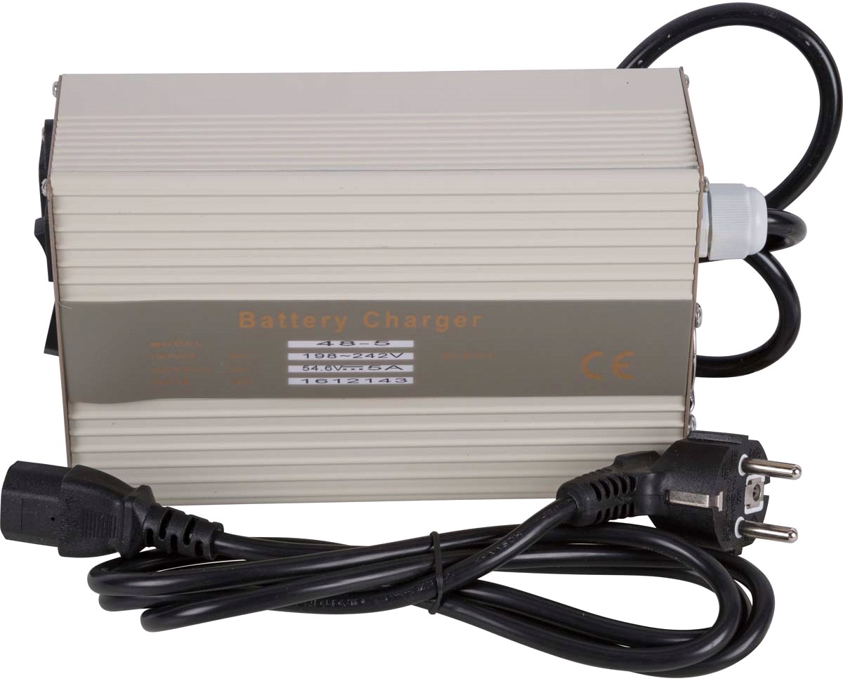

Det eneste jeg har med den oplader er dette billede, så ved ikke hvad lamper der er på osv.
Tag gerne nærbilleder så man kan se lamperne og hvad der står ved dem og hvad tekst der står på opladeren.
I manualen fra T. Hansen står "Det foreslås at lade køretøjet lade i yderligere 1-2 timer for at forlænge batteriets levetid. Fjern herefter laderen."

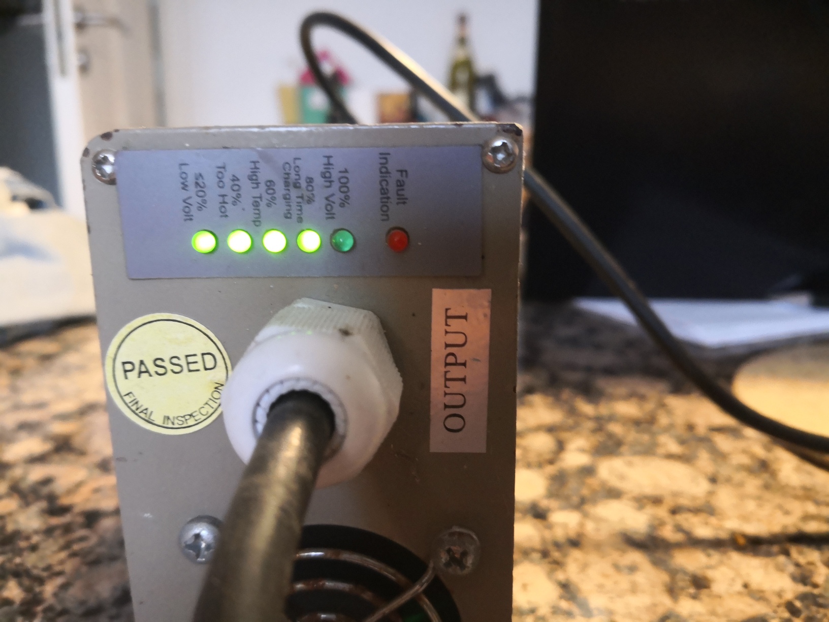

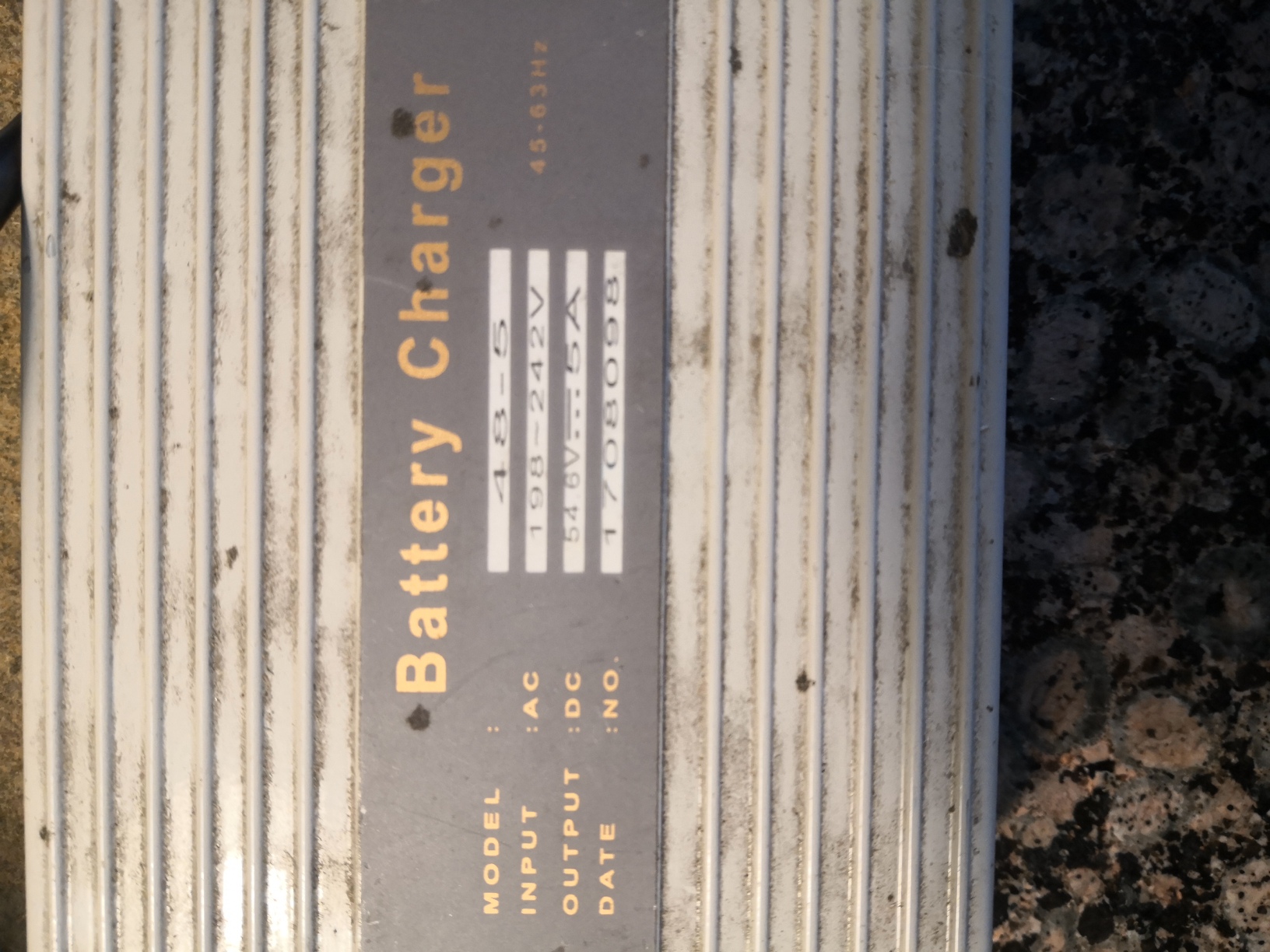

Her er vedhæftet et par billeder af opladeren. Har lige sat den til at oplade igen. Der gik ca. 10 min så var der lys i alle lamper og blæseren slukkede. Nu får den lov at lade et par timer mere.

Nå men her er det der står på opladeren ved lamperne:
Fault
Indicator
100%
High Volt
80%
Long Time
Charging
60%
High Temp
40%
Too Hot
≤20%
Low Volt
Der står ikke engang hvordan man ser at opladningen er i gang.
Men hvis alle 5 grønne lamper lyser så må det vel betyde at batteriet er 100% opladt.
Det kan være det der står sidst f.eks. "Low Volt" kun gælder hvis "Fault Indicator" også lyser.
