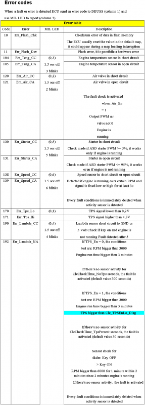

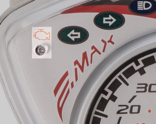

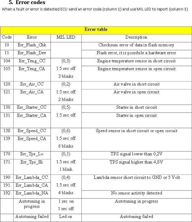

Sidst i manulen står fejlkoder.
Der er en lampe på instrumentpanelet (MIL - Malfunction indicator lamp) som lyser/blinker også kan man åbenbart aflæse nogen ting på den måde uden brug af diagnosticeringsværktøj. Måske.
Fra LJ50QT-3L ECS Errors Code.doc

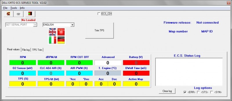

I DELL'ORTO ECS SERVICE TOOL programmet (som jeg endnu ikke har fundet) er der en værdi der hedder RPM CUT OFF (Number of cut spark events).
Det kunne godt lyde som en begrænsning. Altså hvor den kommer gnister over.
Man kan opdatere ECU'en med .map-filer (calibration map).
DELL'ORTO ECS SERVICE TOOL V2.02

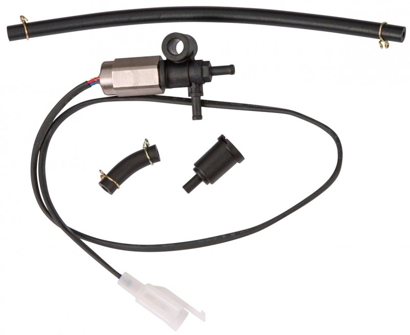

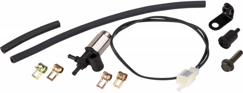

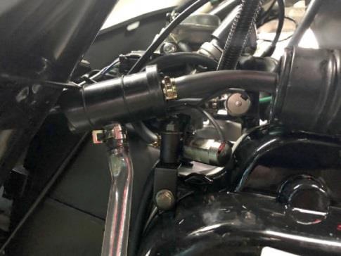

Magnetventil (solenoid valve).
Åbner/lukker vist for luft til karburator elektronisk.
Der er en pil ved den ene studs som vel viser luftens retning.
Der kan være to luftventiler.
På det eldiagram jeg har kigget på deler de samme elektrisk forbindelse.

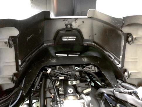

Her ses eksempler på hvor luftventilerne kan sidde.
Til højre for indsugningsstudsen og forrest ved variatordækslet.
Her ses luftventilerne på LJ1P37QMB motor.

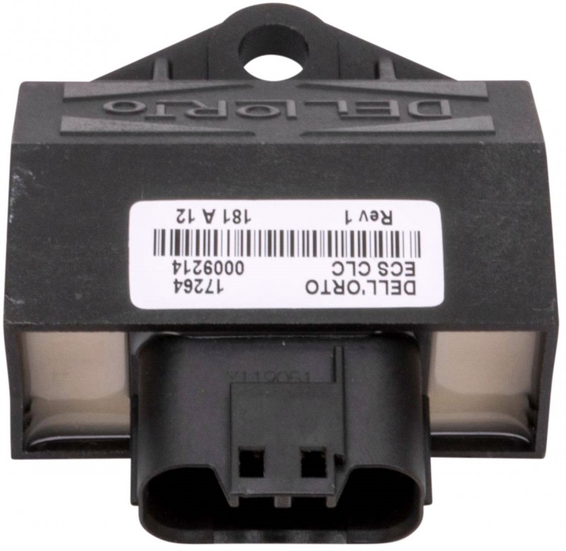

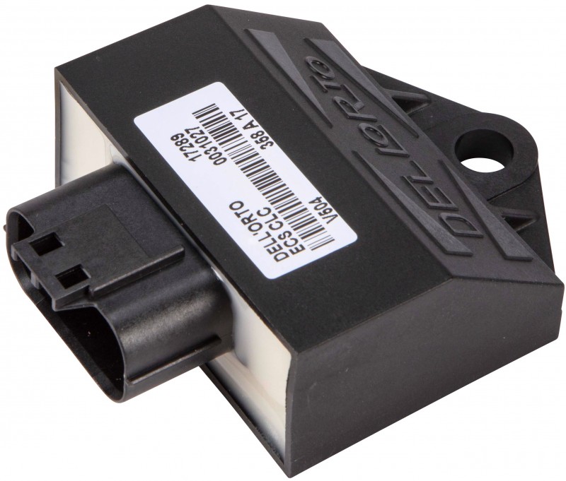

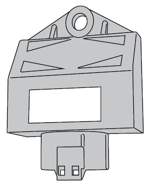

Det må da være ECU'en.
Der står godt nok ECS på.

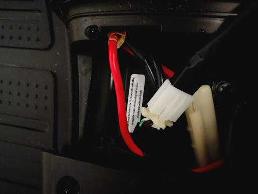

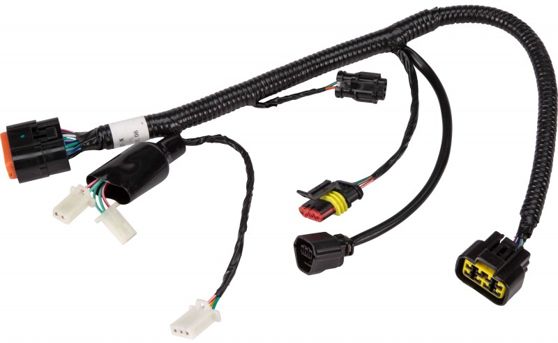

Sekundært ledningsnet.
Stort stik med orange: ECU
2 hvide stik med 2 ledere: "ventildimser". Det er vist noget med luft til karburator
Hvidt stik med 3 ledere: vist til at tilslutte computer med USB-stik. Kaldes vist kline
Sort stik med 2 ledere: vist temperatur måler (kan være monteret under bolt på topstykket)
Sort flad stik med 4 ledere: lambdasonde
Sort D-formet stik med 3 ledere: TPS på karburator
Stort stik med gul: måske til tilslutning med resten af ledningsnettet.

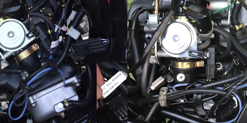

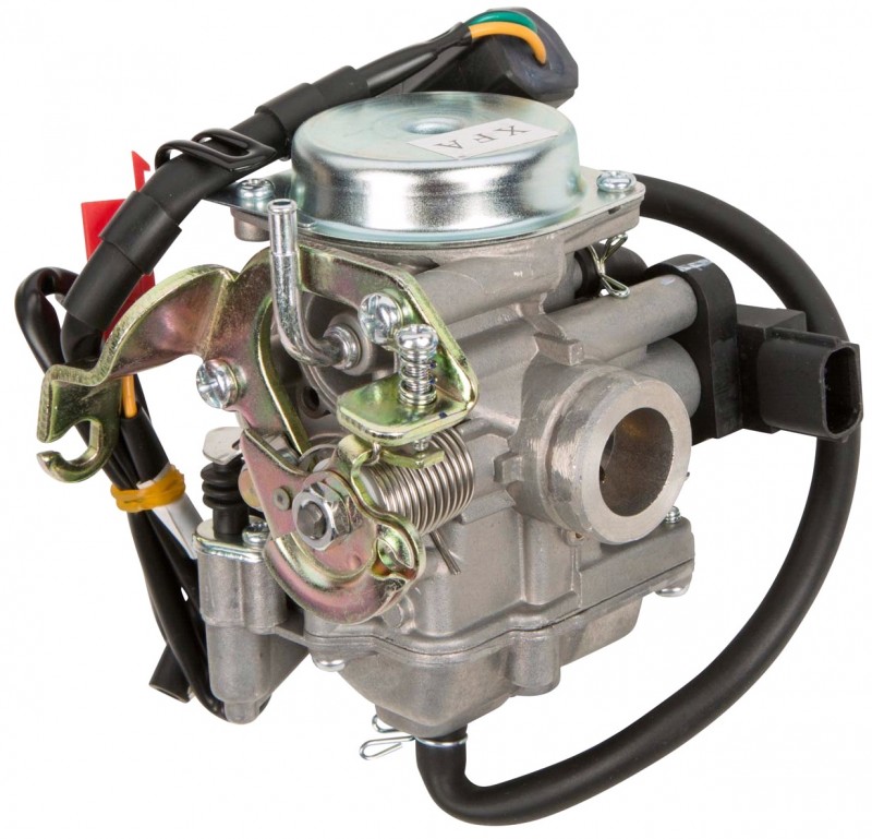

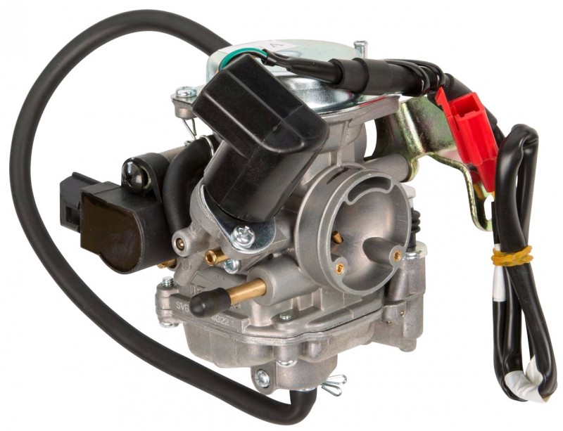

TPS på siden af karburatoren.

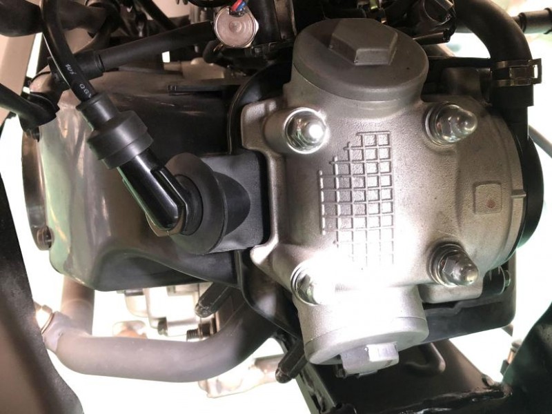

Her kan man se hvor temperatursensoren er monsteret.
På den ene motor er det under en af boltene på topstykkedækslet.
På LJ1P37QMB (findes på VGA N1) er der en bolt oppe fra kun til temperatursensoren.
Dell'Orto 187090048 39400-ACH5-E10.

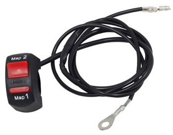

Man kan muligvis tilslutte en kontakt så man kan skifte mellem forskellige "maps".
Gætter på man så kunne have en mapping der er god til flad vej og en der er god til offroad eller lignende.
Eller måske en mapping der giver bedst motorydelse og en anden mapping der giver det laveste brændstofforbrug.

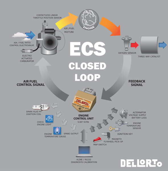

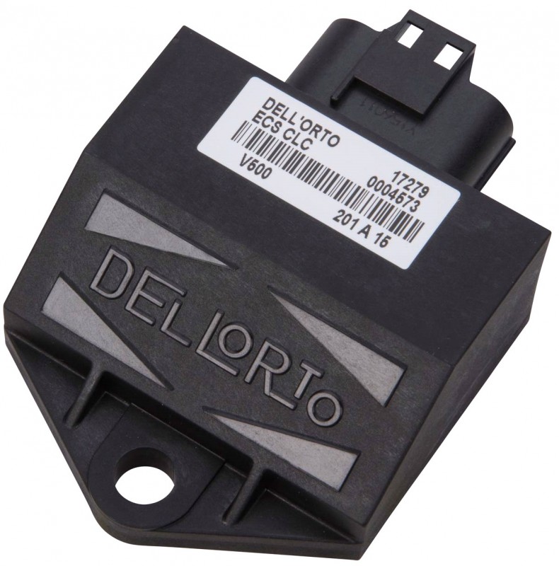

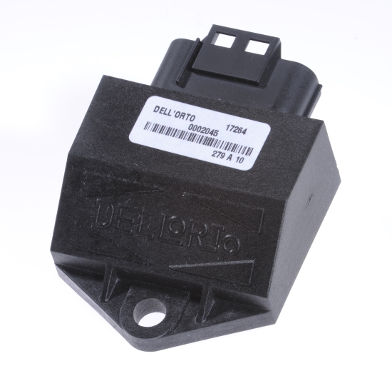

På http://www.dellorto.it/en/products/elec ... rol-units/ er én "ECU ECS CLC" med tekst men i kildekoden er der en mere.
De bruger begge samme billede.
Jeg har markeret forskellene i teksten med rødt.
ECU ECS CLC
Electronic Control Unit with Closed Loop Control – Euro5/BS6 – OBD1
Power System:
Electronic Carburator System ( ECS ) for small 4-stroke engines EURO 5 50cc./BS6 <150cc
Application:
2 wheeler and 3 wheeler vehicle with single cylinder engines
Ignition Type:
Inductive Ignition Type with variable advance
Fuelling control:
AFR closed loop control with heated exhaust gas oxygen sensor
Diagnostic:
OBD1 compliant
Optional Functions:
KLine for diagnosis and MIL led flashing , Automatic Starter Device,
TPS:
Yes with 3Dmap for Advance and Mixture
Batteryless application:
Compatible
Driveability:
2 runtime changable MAPS
Temperature Operat. Range:
T range = -20°/ +100° C
Package type:
Fully Hermetic
Connector type:
18-pin waterproof type
ECU ECS CLC
Electronic Control Unit with Closed Loop Control - Euro3
Power System:
Electronic Carburator System ( ECS ) for 2 strokes and 4 strokes engine
Application:
Ignition Type:
Optional Functions:
DEUSS Tool for calibration , KLine for diagnosis and MIL led flashing , Automatic Starter Device,
TPS:
Compatible
Driveability:
Package type:
Fully Hermetic
Connector type:
Waterproof type
Production place:
Made in India
Der står "Driveability: 2 runtime changable MAPS".
Det lyder som om at man kan tilslutte en kontakt (map switch) på styret til pin 6 (Speed input/Gear in) på ECU'en og så gætter jeg på at når den kortsluttes til slettet så bruges den ene map og når forbindelsen afbrydes så bruges den anden map.
Dell'Orto ECU ECS CLC.jpg (24.11 KiB) Vist 68605 gange

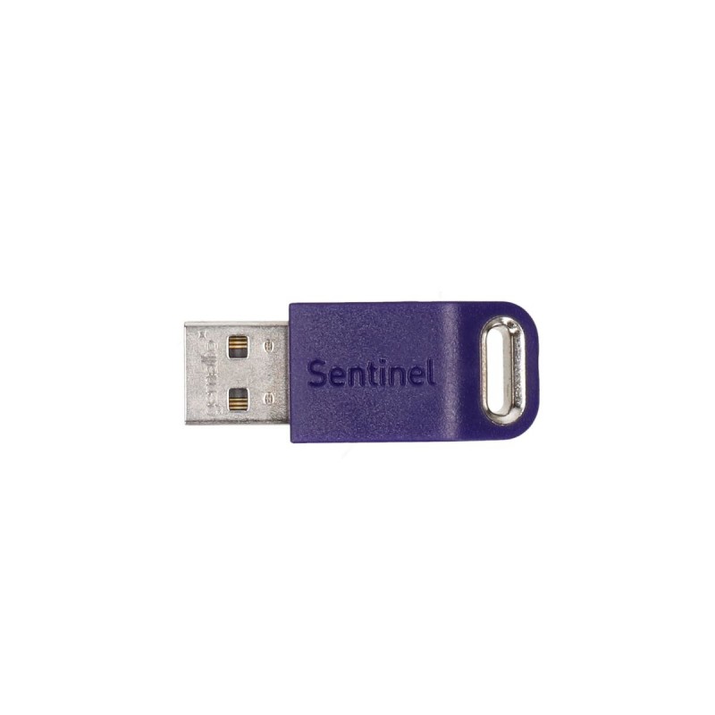

Se også Deuss Service Tool
Jeg opdaterer information løbende. Det er ikke skrevet helt så godt endnu.

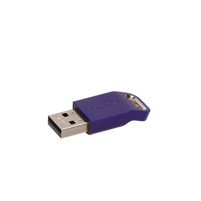

Den gode nyhed er at softwaren Deuss Service Tool er fundet :love:

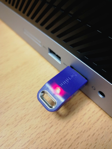

Den dårlige nyhed er at softwaren ikke kan bruges uden en USB-dongle :weeping:

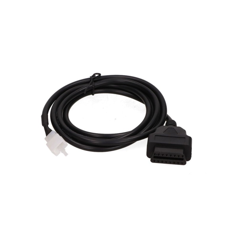

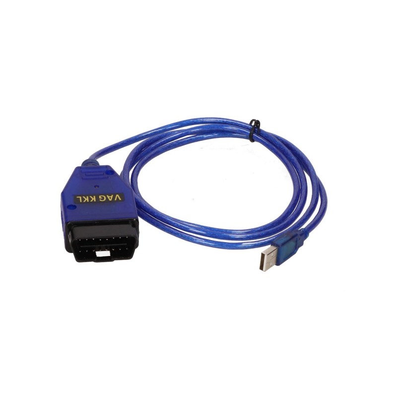

Software:
Asiangear har lavet Euro4-Service-Software.zip som indeholder diverse software, drivere og manualer (på nederlandsk).
(63.76 MiB) Downloadet 1598 gange
Deuss Service Tool (Setup_SERVICE_V203.exe)
Sentinel HASP Run-time (HASPUserSetup.exe køres i slutningen af installationen af Deuss Service Tool)

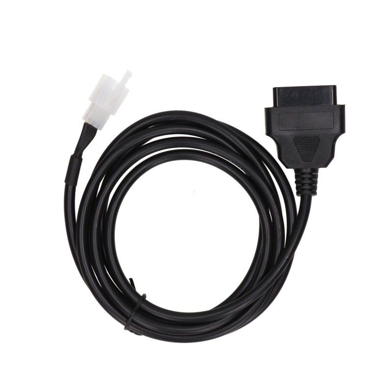

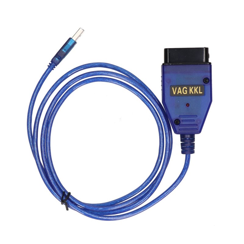

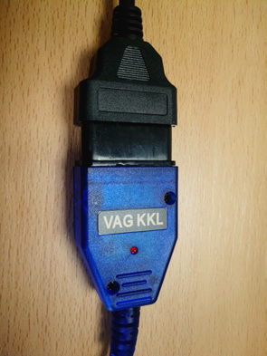

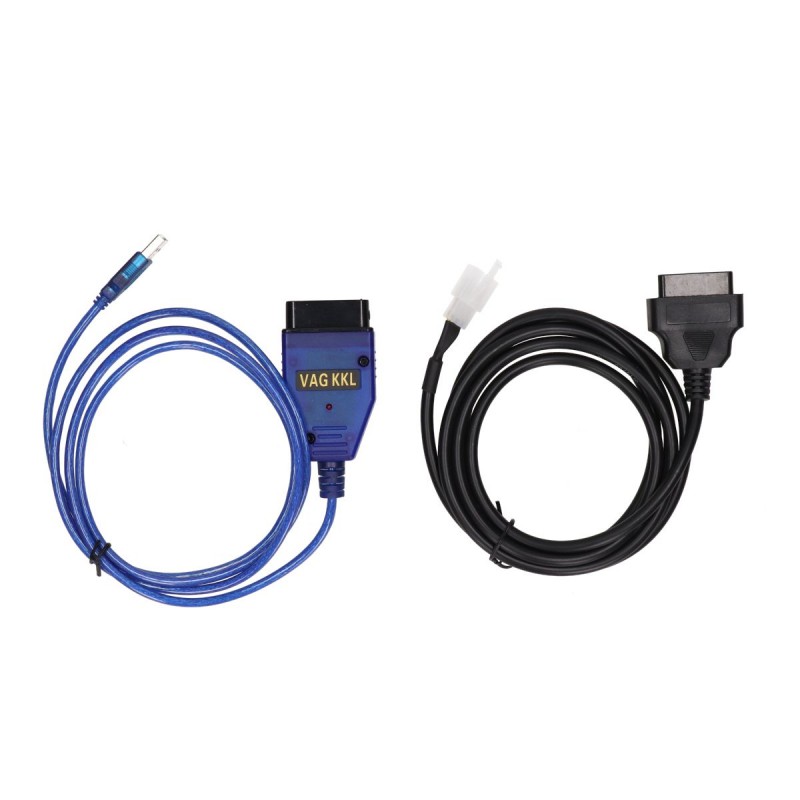

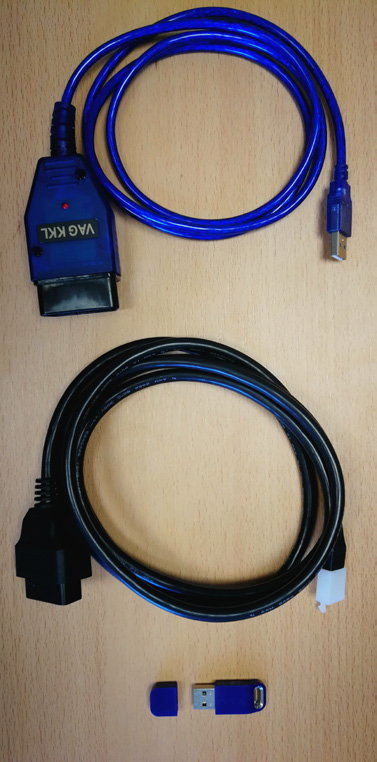

Hardware:
3-pin til ODBII (sort)
ODBII til USB (blåt) VAG KKL
Sentinel USB-dongle
Forhandlere:
Uitlees dongel Asiangear euro 4 BTC / AGM / Turbho origineel.
Koster € 170,30 (cirka 1.266 DKK).
Hvis jeg kører Deuss Service Tool uden USB-donglen så får jeg en dialog med titlen "Sentinel HASP Protection System" så jeg kan ikke afprøve Deuss Service Tool.
Dtech:
De omtalte kabler er muligvis lavet af Dtech.
Det ene kabel (hvor der skal bruges driver) hedder muligvis DT-5002.
Men jeg synes ikke jeg kan finde kablerne på deres hjemmeside:
dtech.cn (kinesisk)
dtechav.com (engelsk)
Der står "USB 2.0 Serial Port" i softwaren.

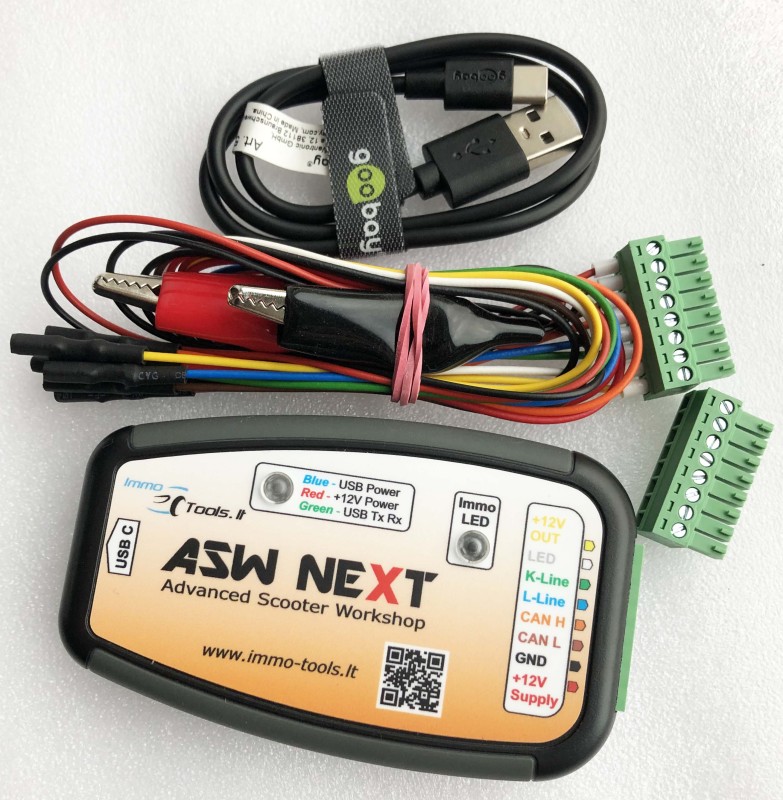

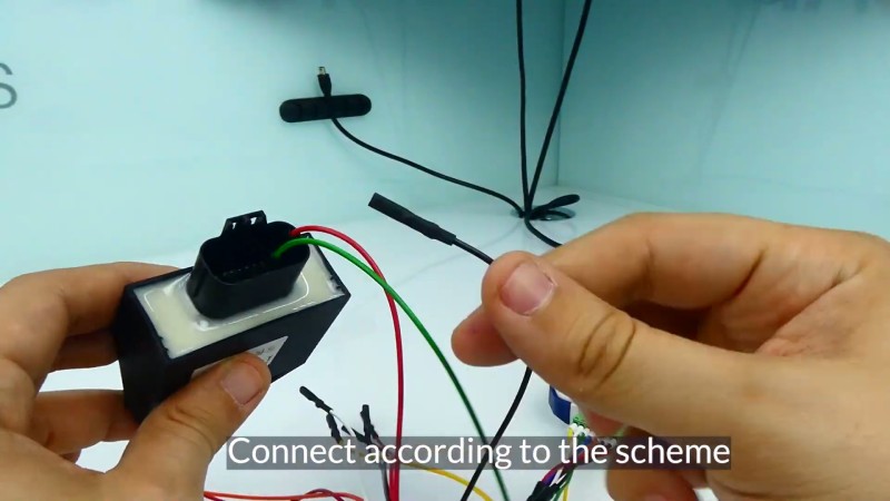

Her er noget om Advanced Scooter Workshop - NEXT (ASW-NEXT) som åbenbart blandt andet kan bruges til at læse/skrive parametre/MAP's i Dell'orto ECU/ECS.
V504
V504
ASW_NEXT.rar
Latest software V1.24 (26/10/2023)
(6.26 MiB) Downloadet 1320 gange
DELLORTO_ECS_UM.pdf
User manual Dell'orto E.C.S. EURO 4
(402.63 KiB) Downloadet 1442 gange
Supported E.C.S. units:
• CLC_V363
• CLC_V366
• CLC_V400
• CLC_V430
• CLC_V440
• CLC_V451
• CLC_V460
• CLC_V470
• CLC_V480
• CLC_V490
• CLC_V500
• CLC_V501
• CLC_V502
• CLC_V504
• CLS_V100
• ecu125c
• GG_V100
• GG_V206
• HM_V100
• HM_V101

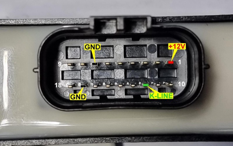

Udover at tilslutte 4 ledninger skal man åbenbart give +12 volt på 2 krokodillenæb (rød og sort).
