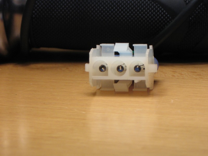

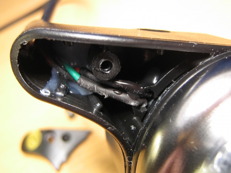

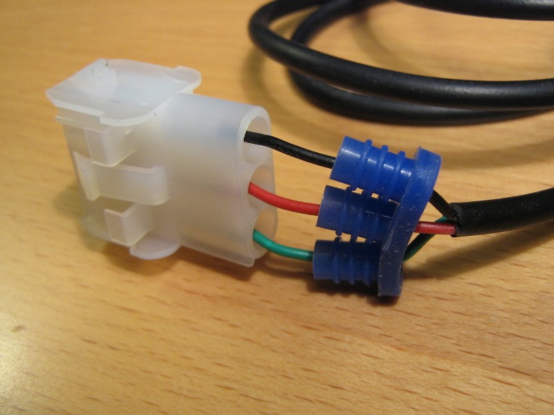

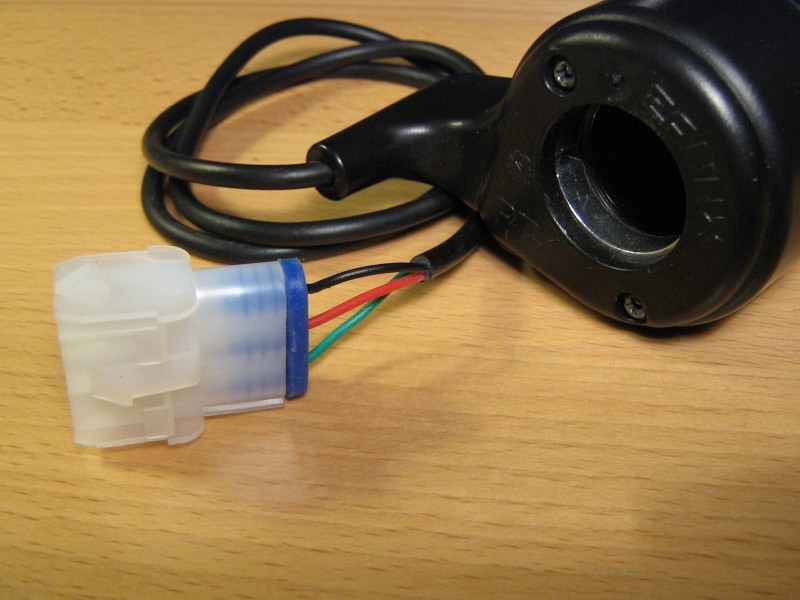

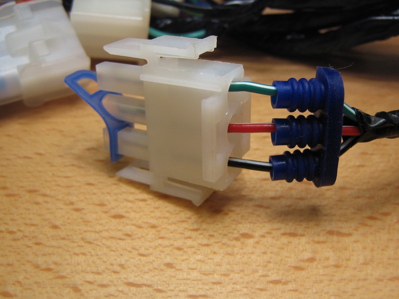

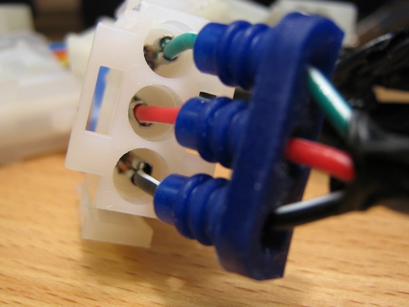

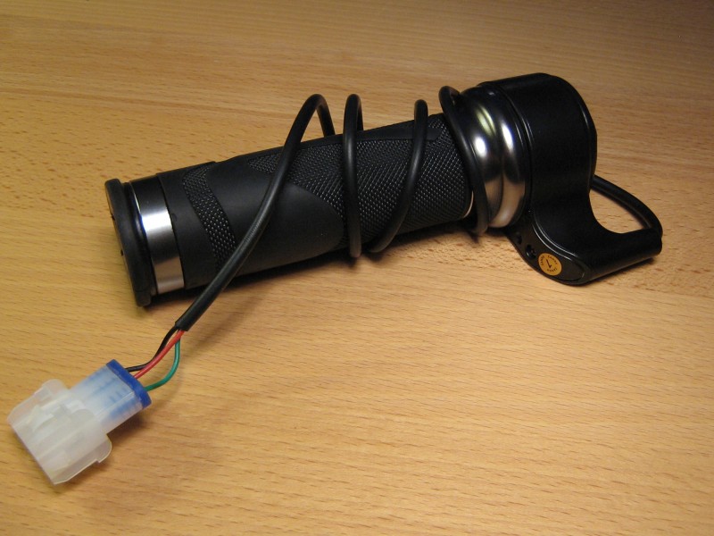

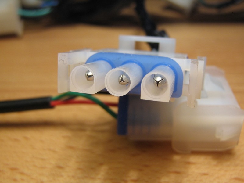

Ledninger:
Sort: jord (controller pin 26)
Rød: 5 volt + (controller pin 28)
Grøn: signal (controller pin 27)

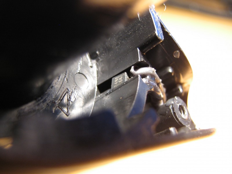

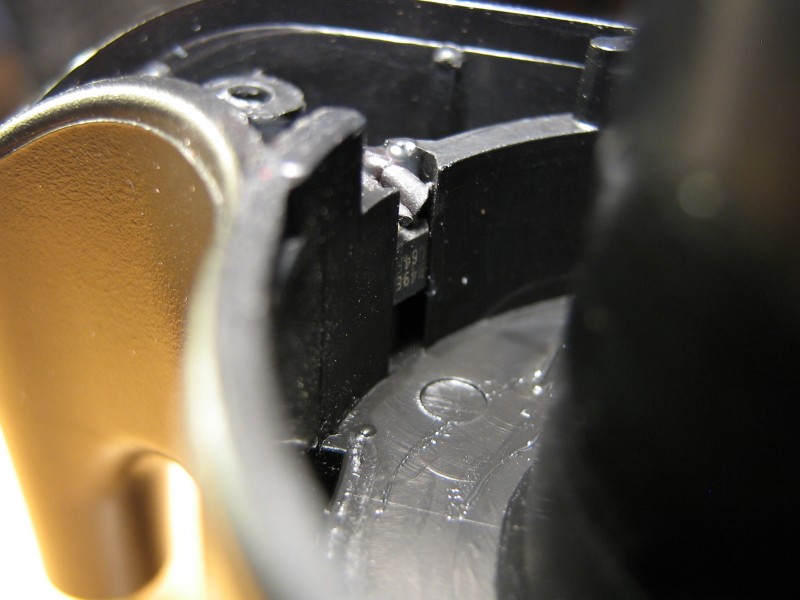

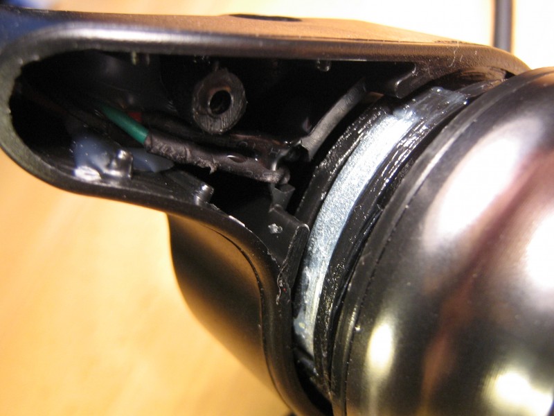

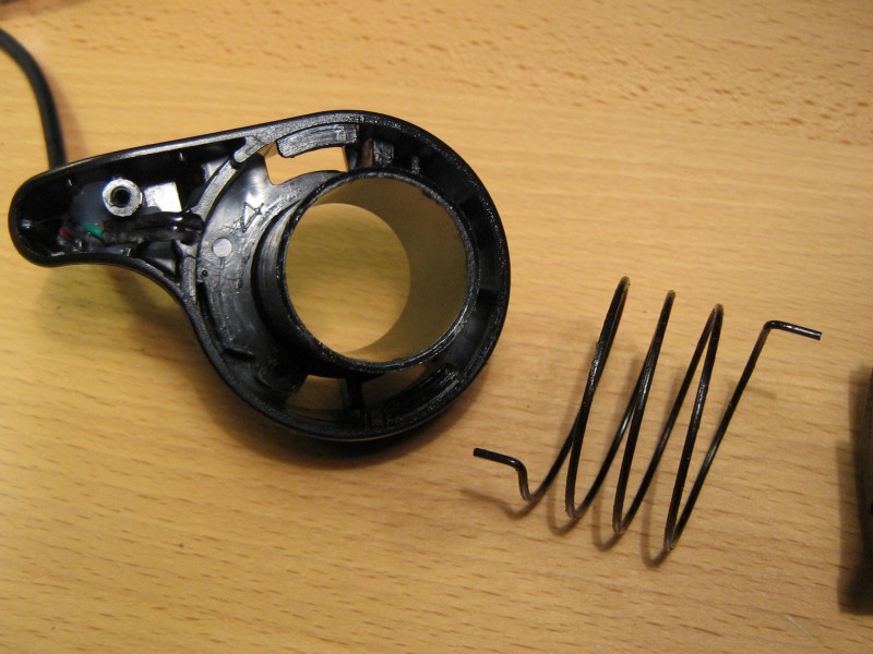

Hallsensor:
Ledningerne er forbundet til en hallsensor (halleffektsensor) i farthåndtaget.
På hallsensoren står 49E og vist nok 64F.
Hvis man kigger på hallsensoren så teksten står korrekt så er pinsne fra venstre mod højre 1 (rød), 2 (sort), 3 (grøn).
49E kaldes muligvis en lineær hall sensor hvilket muligvis betyder at spændingen mellem signal-jord stiger/falder jævnt afhængig af magnetfeltet.

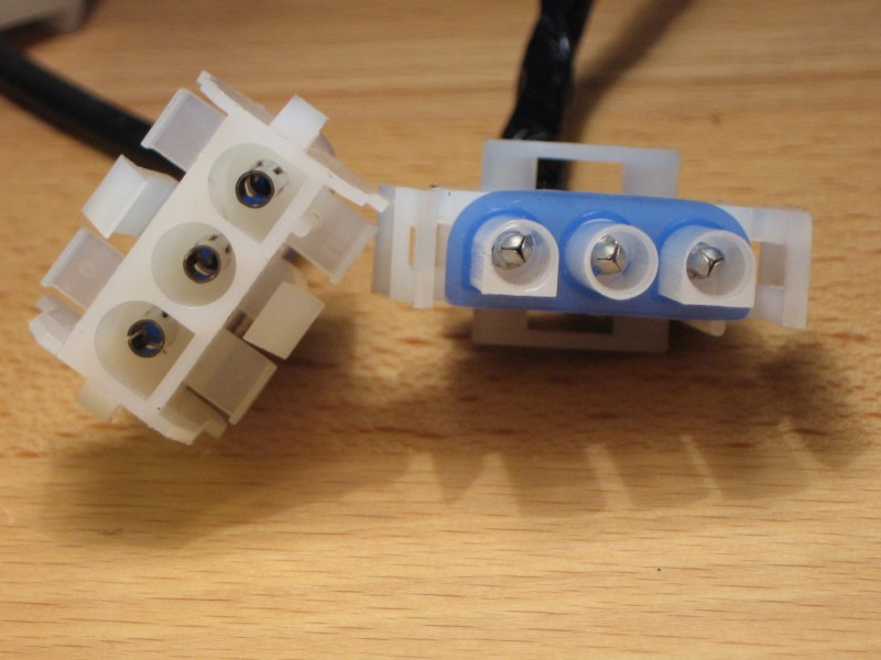

Stikket har som et af de eneste stik silikone i enderne hvor ledningerne går ind og mellem stikkene hvor de sættes sammen så det er beskyttet mod vand.

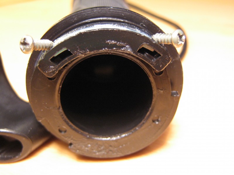

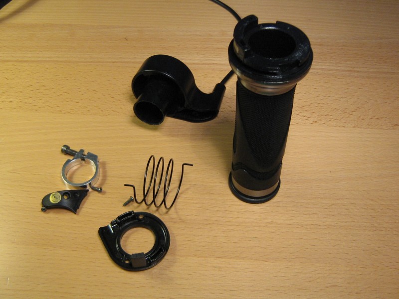

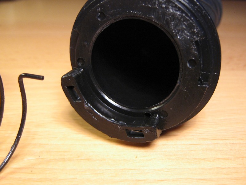

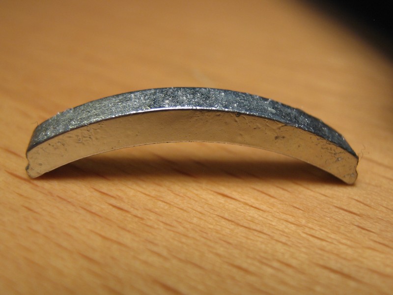

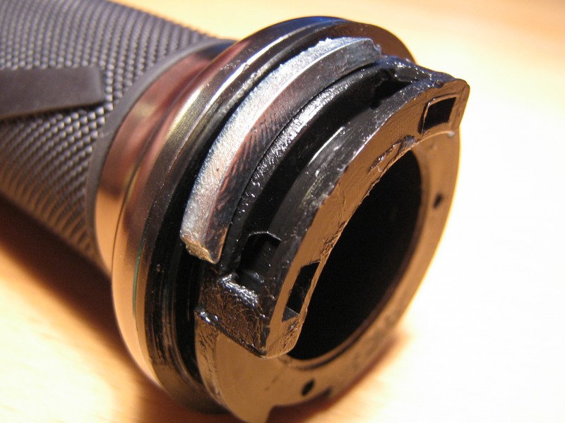

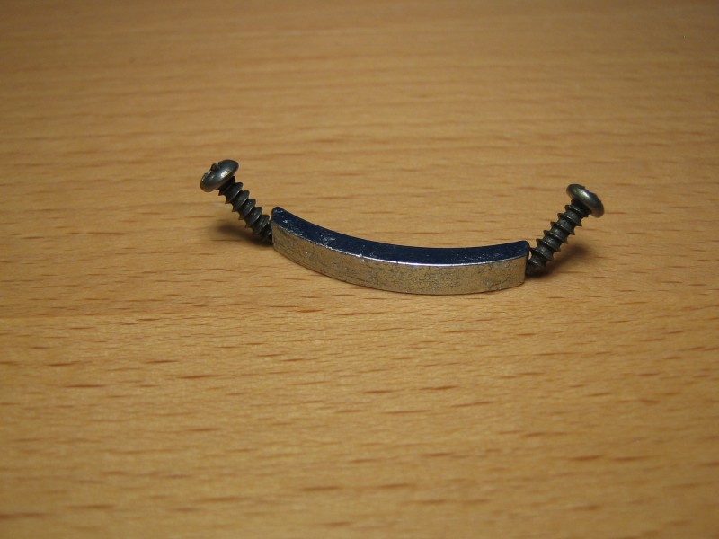

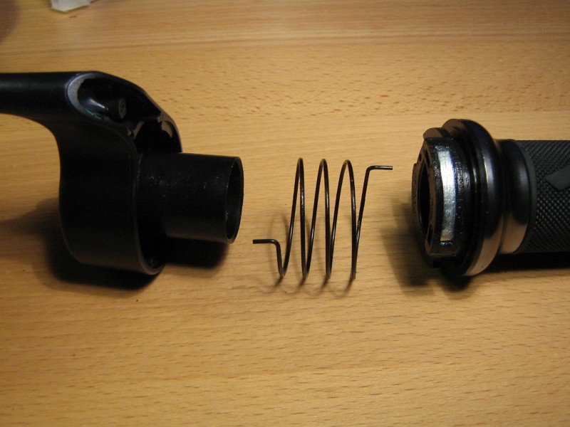

En magnet bevæges tæt forbi hallsensoren for at justere farten.
Magnet tiltrækker skruer i begge ender.

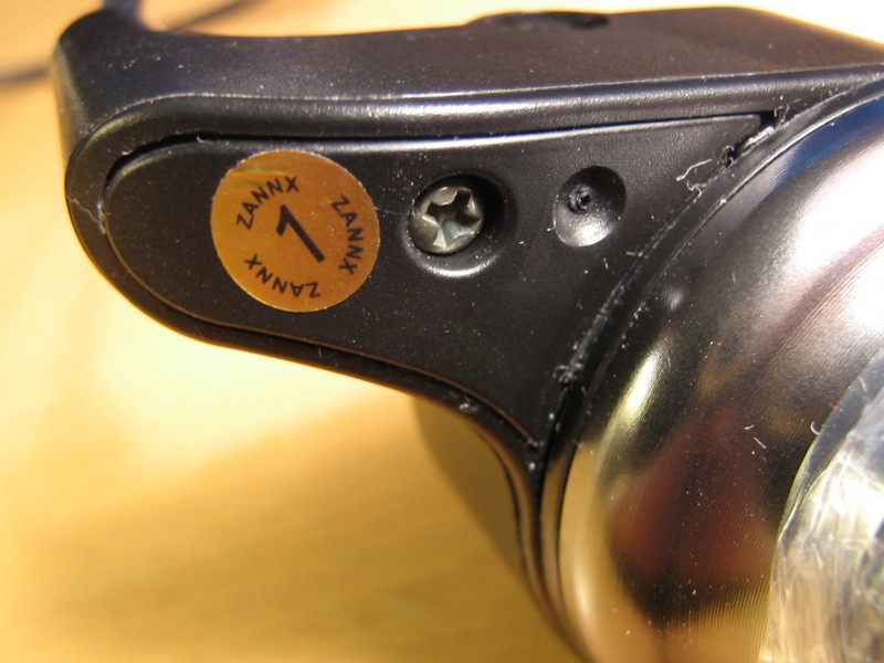

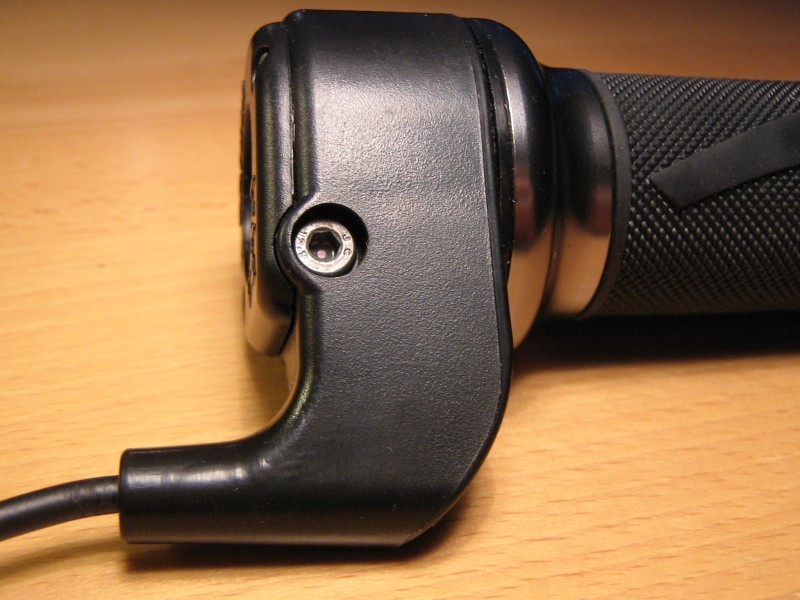

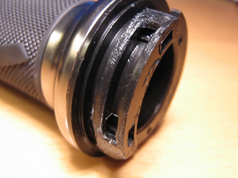

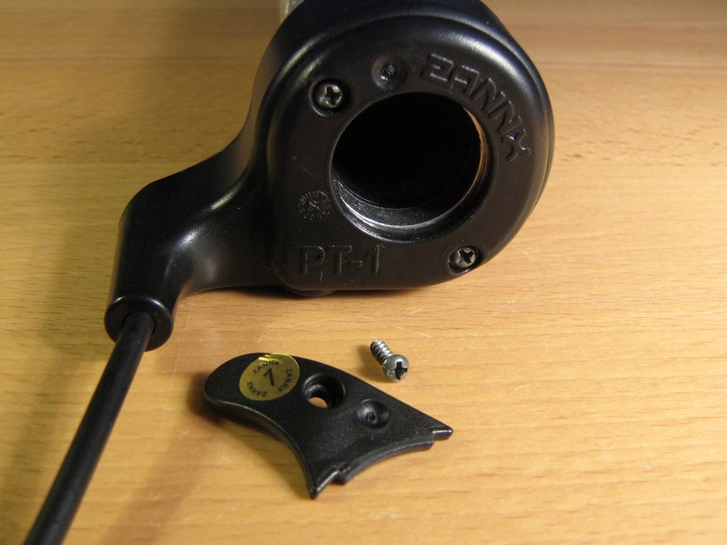

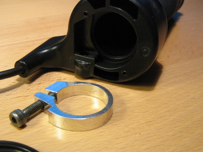

Plastikstykket hvor der står ZANNX PT-1 på har en lang dims som går ind og virker som stopklods når man drejer på håndtaget.
Scooteren kom dog ikke til at køre hurtigere hvis stopklodsen fjernes.
Farthåndtaget forbindes til ledningsnettet under scooterens frontskjold i den store gummimuffe hvor de fleste stik under frontskjoldet er samlet.
