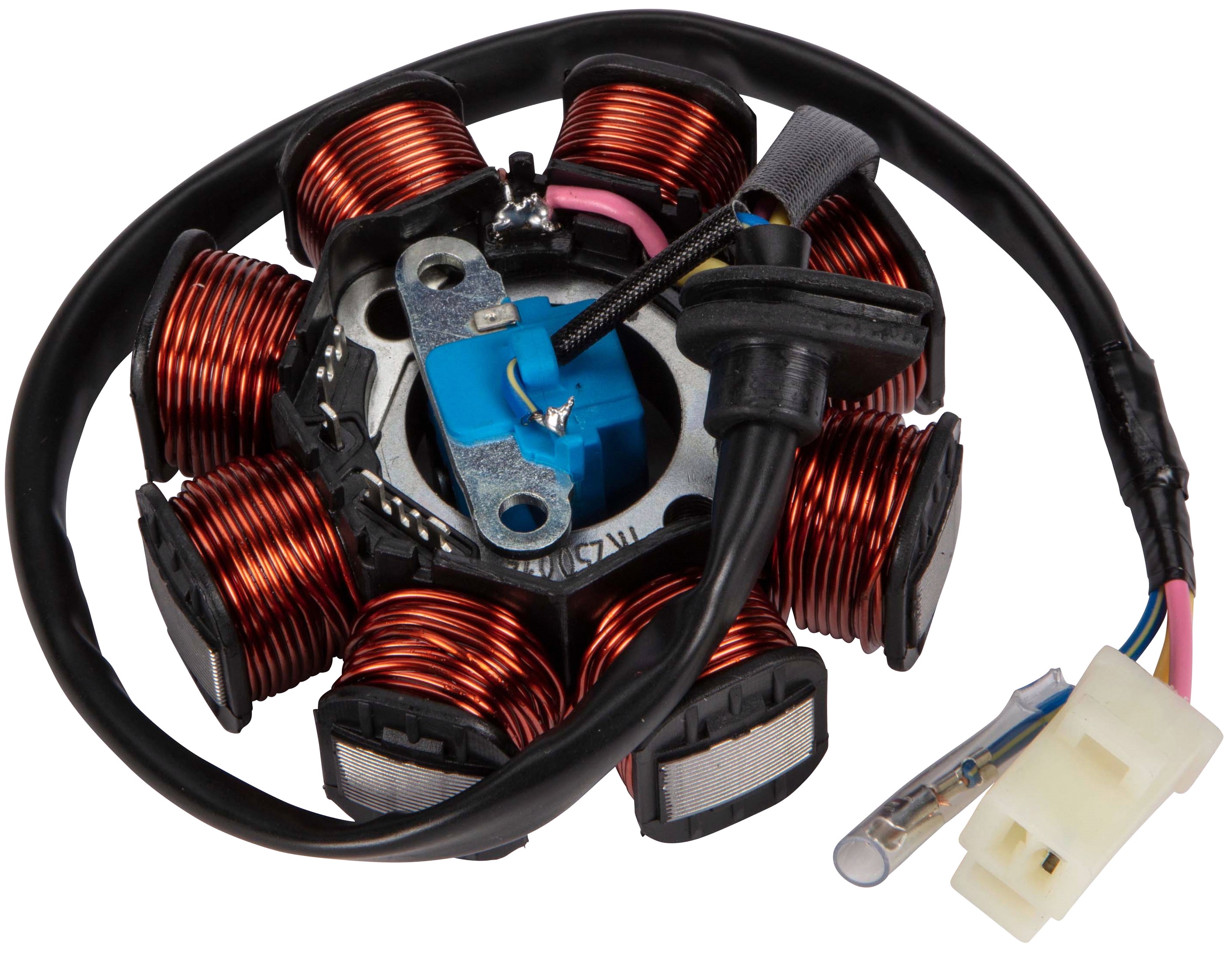

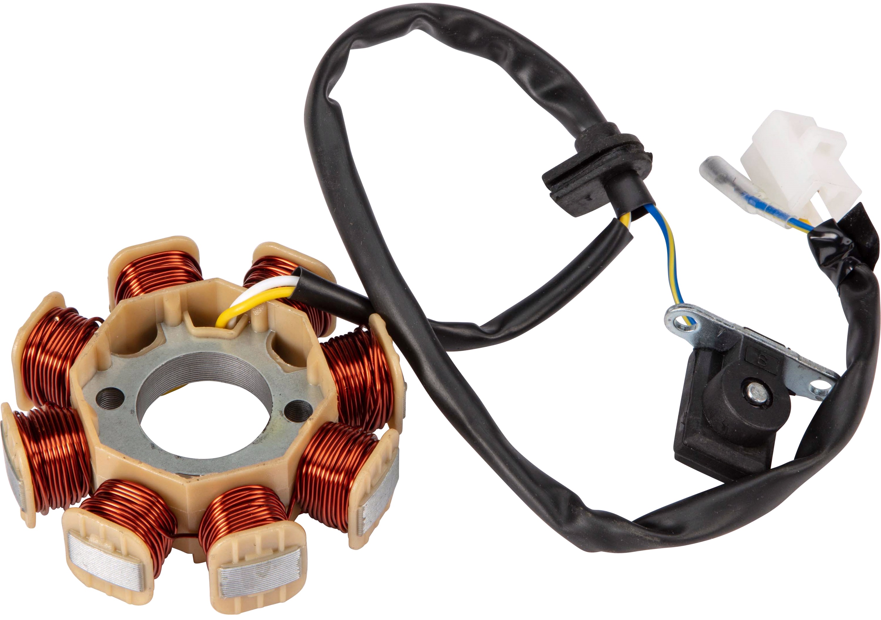

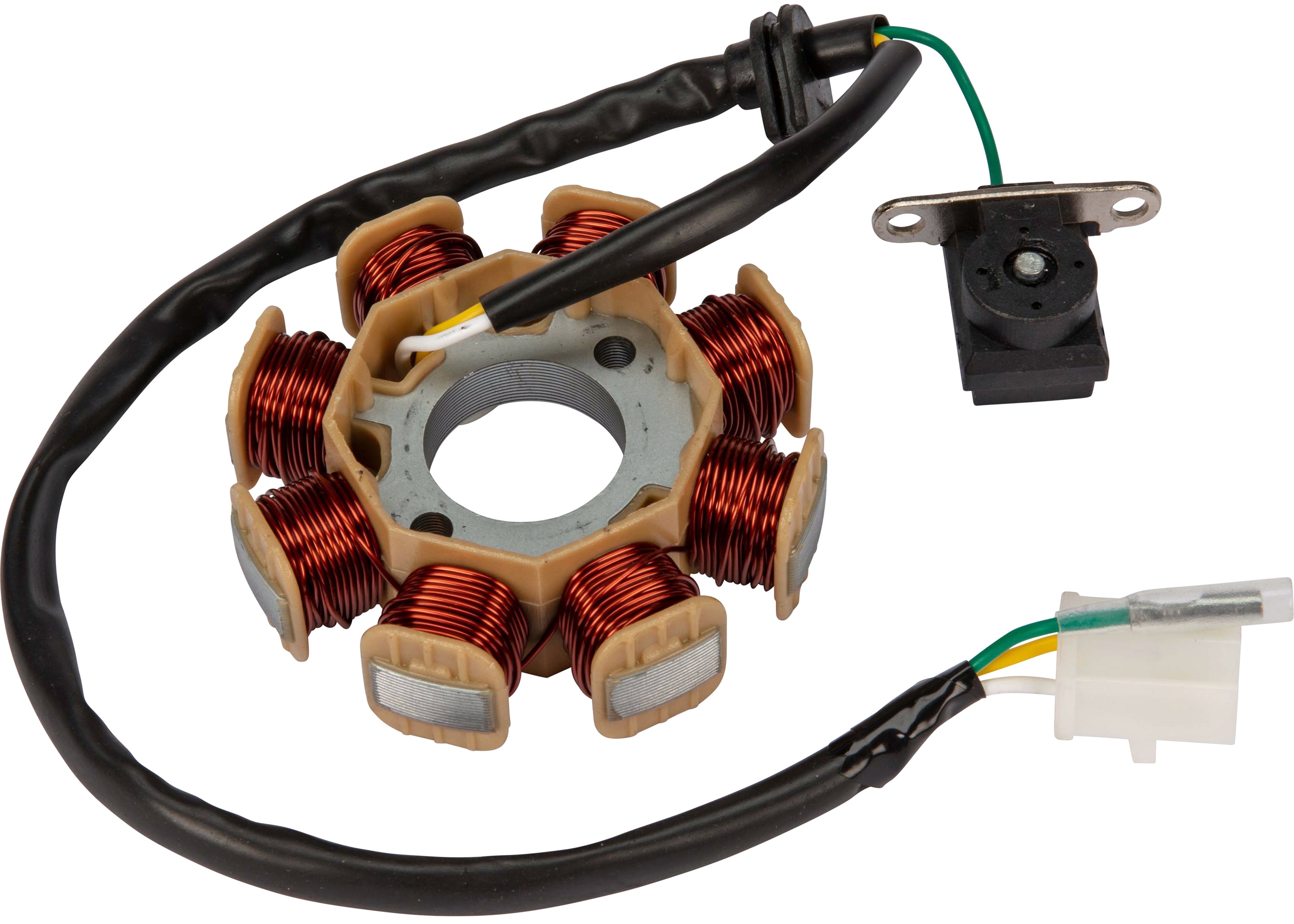

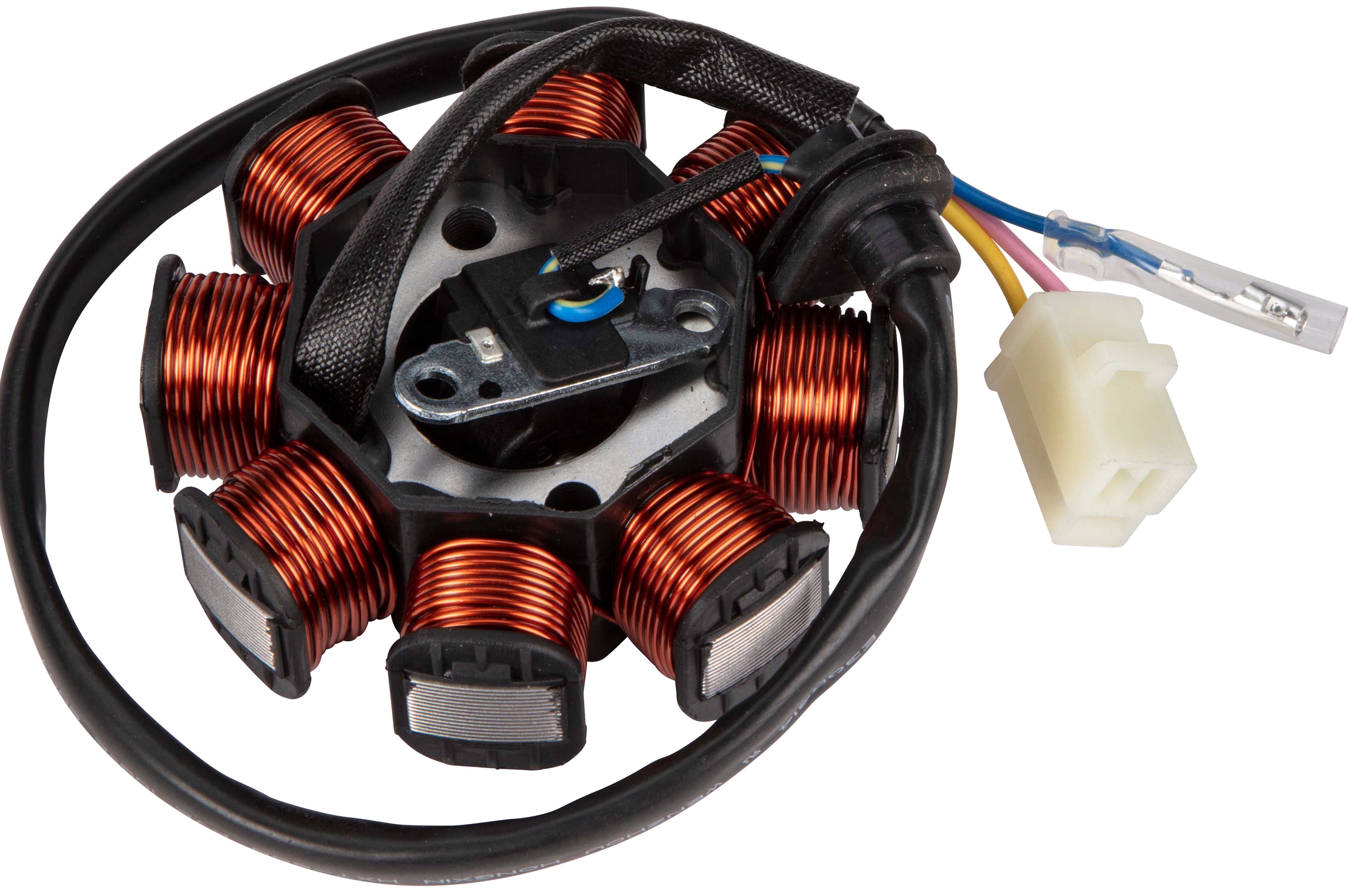

Er der nogen der ved noget om pickup med begrænsning?
På nogen scootere kunne det tyde på at pickupen på en eller anden måde er begrænset.
Her er billeder til VGA Explora euro-4 og VGA N1 hvor der er forskellige reservedele til 30 og 45 km/t.
På den ene er pickupens plastik blåt og på den anden står S og ved den ene er ledningen grøn.
Gad vide hvordan den kan være begrænset om der kan være noget elektronik indbygget som ændre på hvor hurtigt i træk signalet kan sendes.

scootergrisen skrev: 18. september 2018 18:13 I et reservedelskatalog (3B3_eng.pdf) med 2 slags statorer står TRIGGER- ved den ene og TRIGGER+ ved den anden.
Så kan måske være at signalet fra pickupen er vendt om så det på 30 km/t går den ene vej og på 45 km/t går den anden vej.
Også er ECU'erne vel programmet til det så man måske ikke umiddelbart kan sætte en ECU fra en 45 km/t på en 30 km/t og omvendt.
3130032 3B3-19100-0 STATOR(DC/FULLWAVE/TRIGGER+) 磁电机定子(直流、全波、正触发)
3130034 STATOR(DC/FULLWAVE/TRIGGER-) 磁电机定子(直流、全波、负触发)
