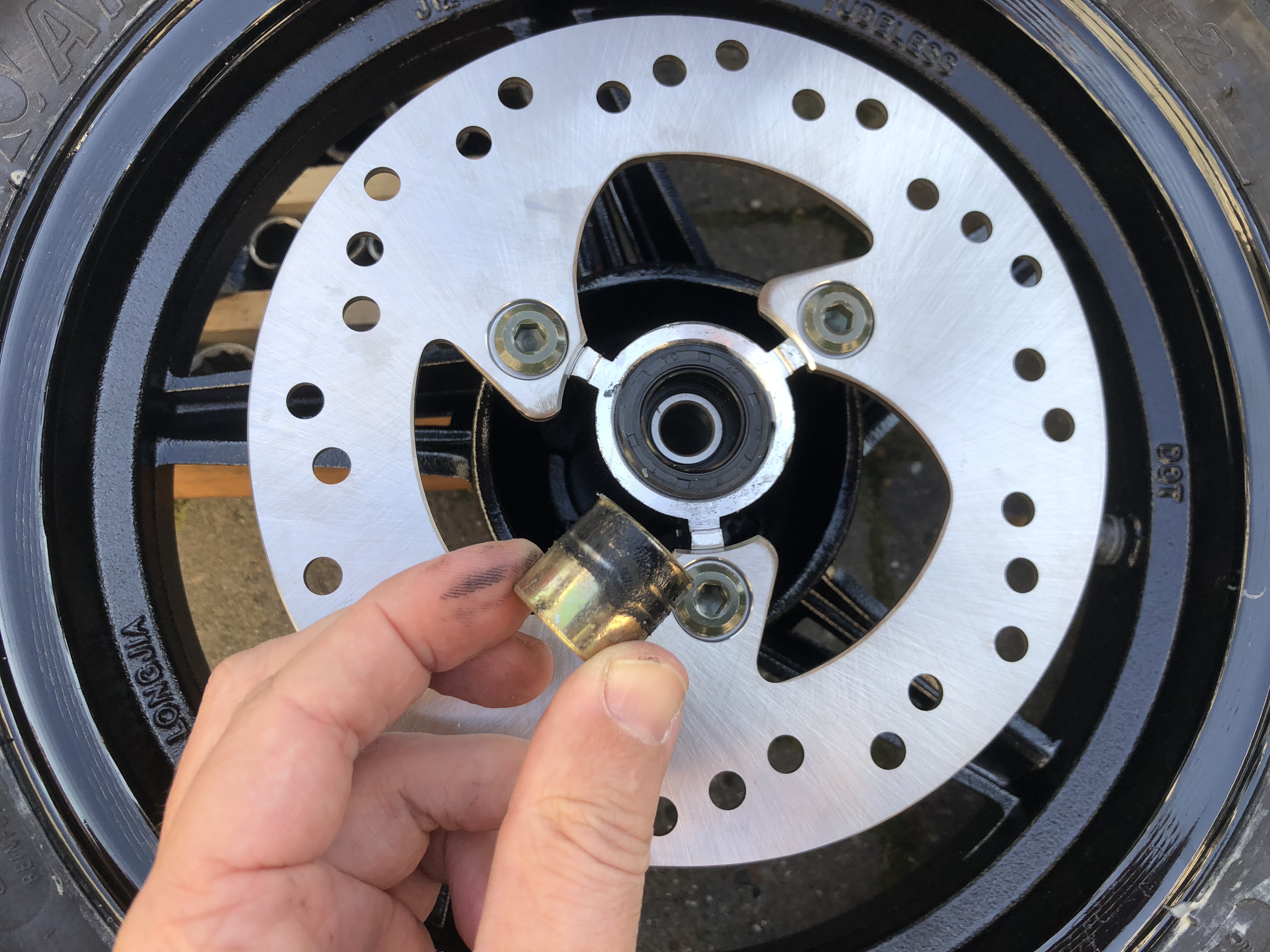

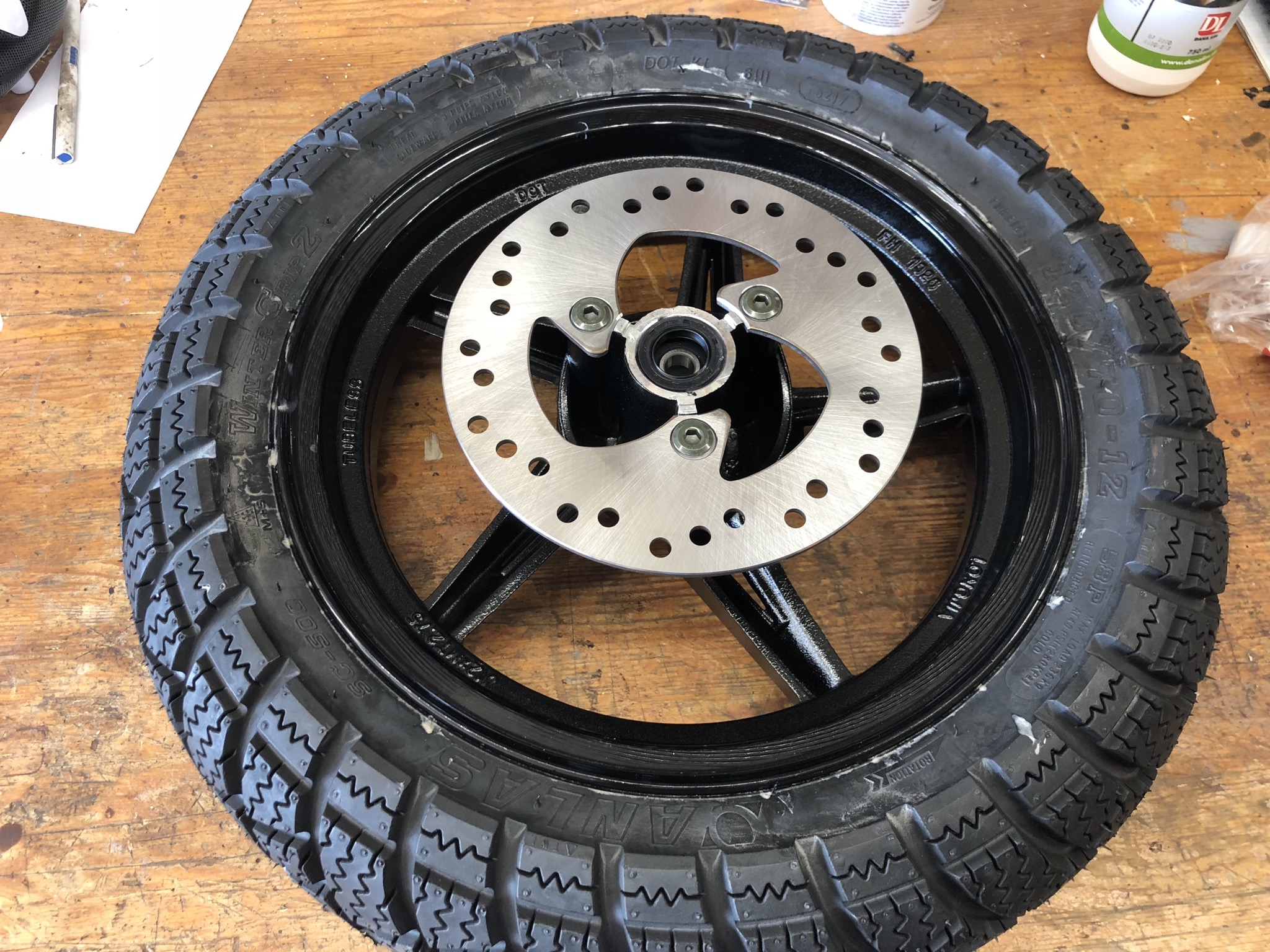

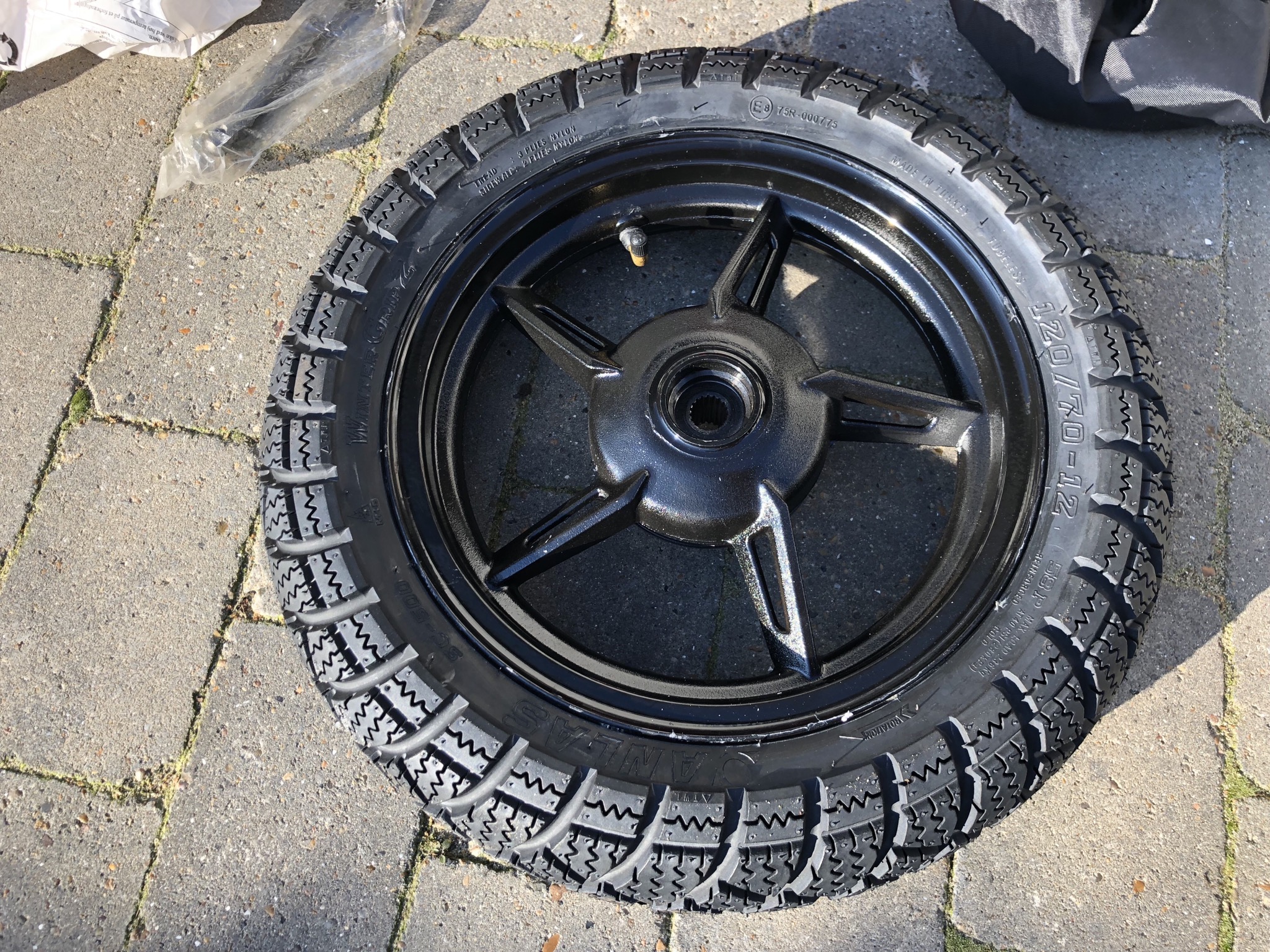

Ville have vinterdæk på, men det kostede kr 700 pr gang at få skiftet fra sommerdæk til vinterdæk og omvendt, så købte i stedet et ekstra sæt fælge, der koster kr 700 pr stk., så til foråret er de tjent ind.
Faktisk nok først om er år, da der kostede kr 200 at få sæk på de nye fælge.
Måtte også købe ventiler.
Viste sig jeg også måtte købe ny bremseskive (kr 300) + 3 bolte (kr 60) da de var Loctitet fase fra fabrikken.
Det var ellers relativt lige til.

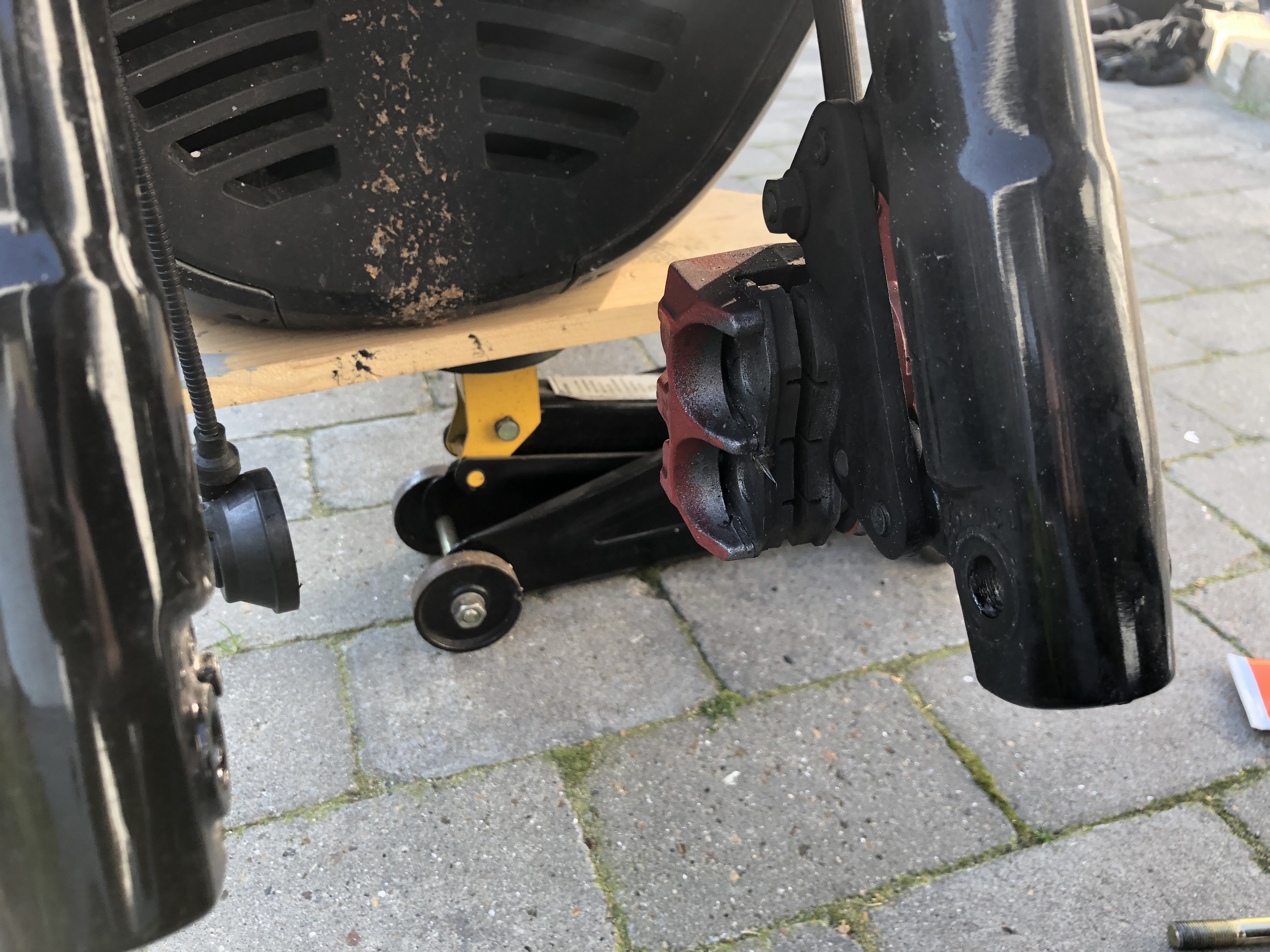

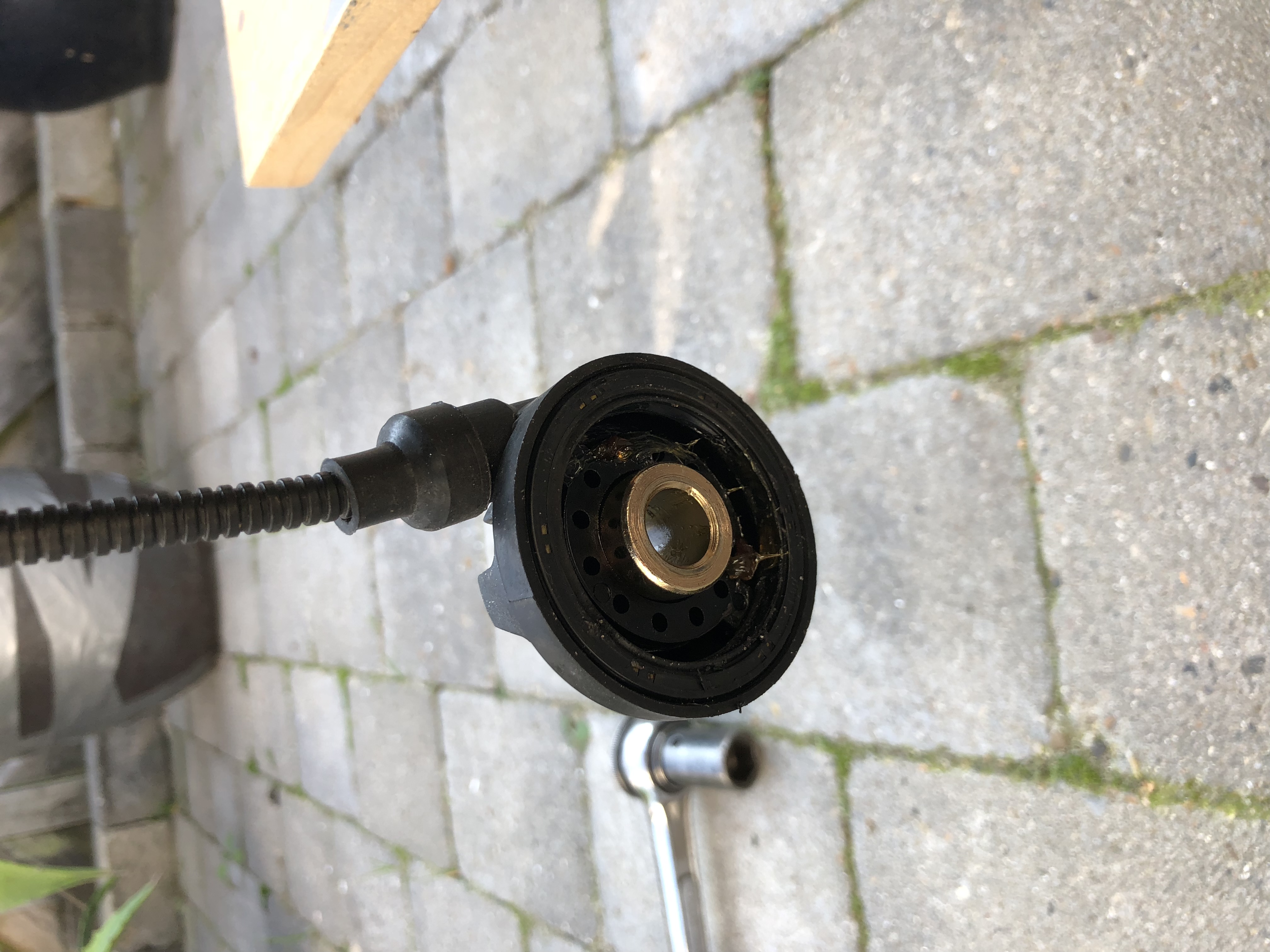

Til forhjulet løsnede jeg de 4 bolte der holdte forskærme og speedometerkabel samt bremsekabel.
Så skulle der blot løsnes en møtrik i højre side (køreretninger) og man hiver en lang bolt ud.
Jeg rensede lige den afstandsring og gav den lidt byt fedt.
Jeg brugte en flad skruetrækker til at skubbe bremsebaklerne fra hinanden. Skulle bare pumpes et par gange med håndtaget bagefter.

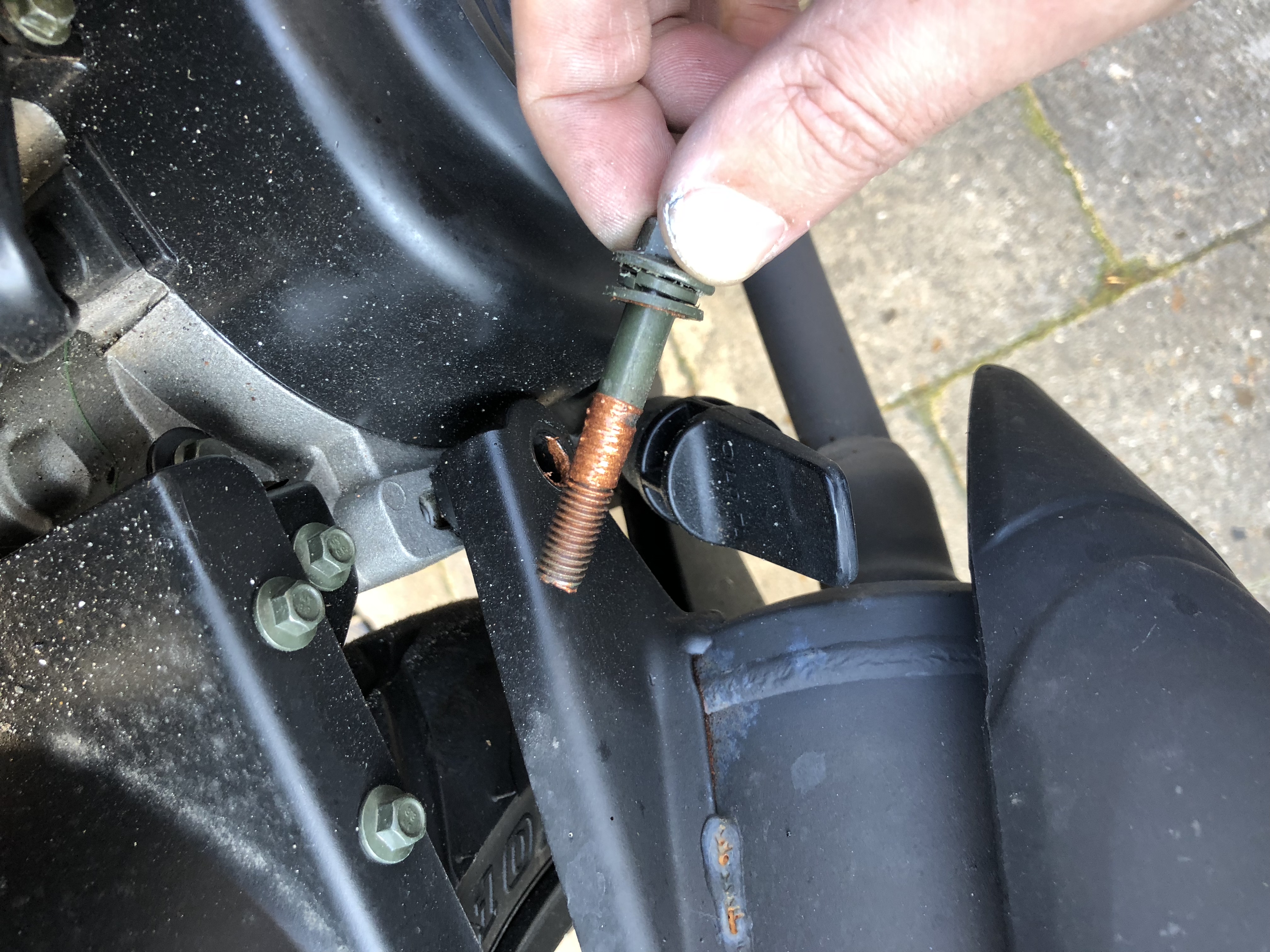

Baghjulet var spændt så hårdt fast, at jeg måtte ringe til thansen og sikre mig, at møtrikken havde normalt omløb.
Måtte så bruge en hammer på en stor nøgle, for at få den løsnet.
Møtrik er i øvrigt bare skjult inde bag en lille plastikkappe.
Løsnede i øvrigt allerførst bremsekablet.
For at få plads til at fjerne hjulet måtte jeg løsne udstødning via 2 ret lange skruer, som de havde smurt rigeligt med kobberfedt på!
Hev så udstødning til til side og sneg hjulet ind og spændte møtrik på igen.

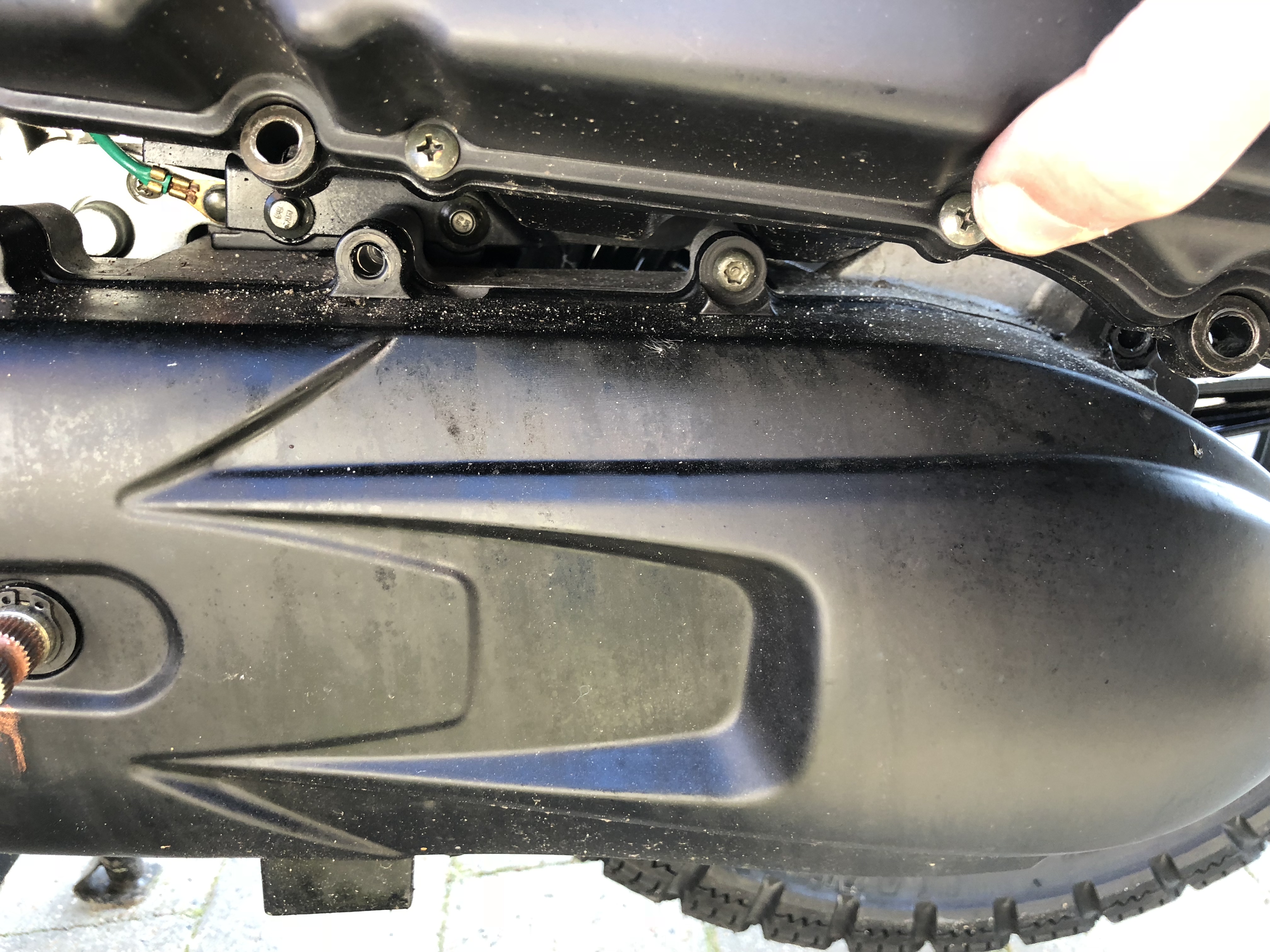

Jeg ville undersøge glidestangen nu jeg var i gang, men efter jeg fik fjernet en farlige masse bolte, hvor af 2 af dem var såkaldte “sikringsbolte”, kunne jeg ikke få coveret af. Ved sku ikke hvad de har brugt, men ville ikke volde det, når det bare var nysgerrighed og ikke nødvendighed.

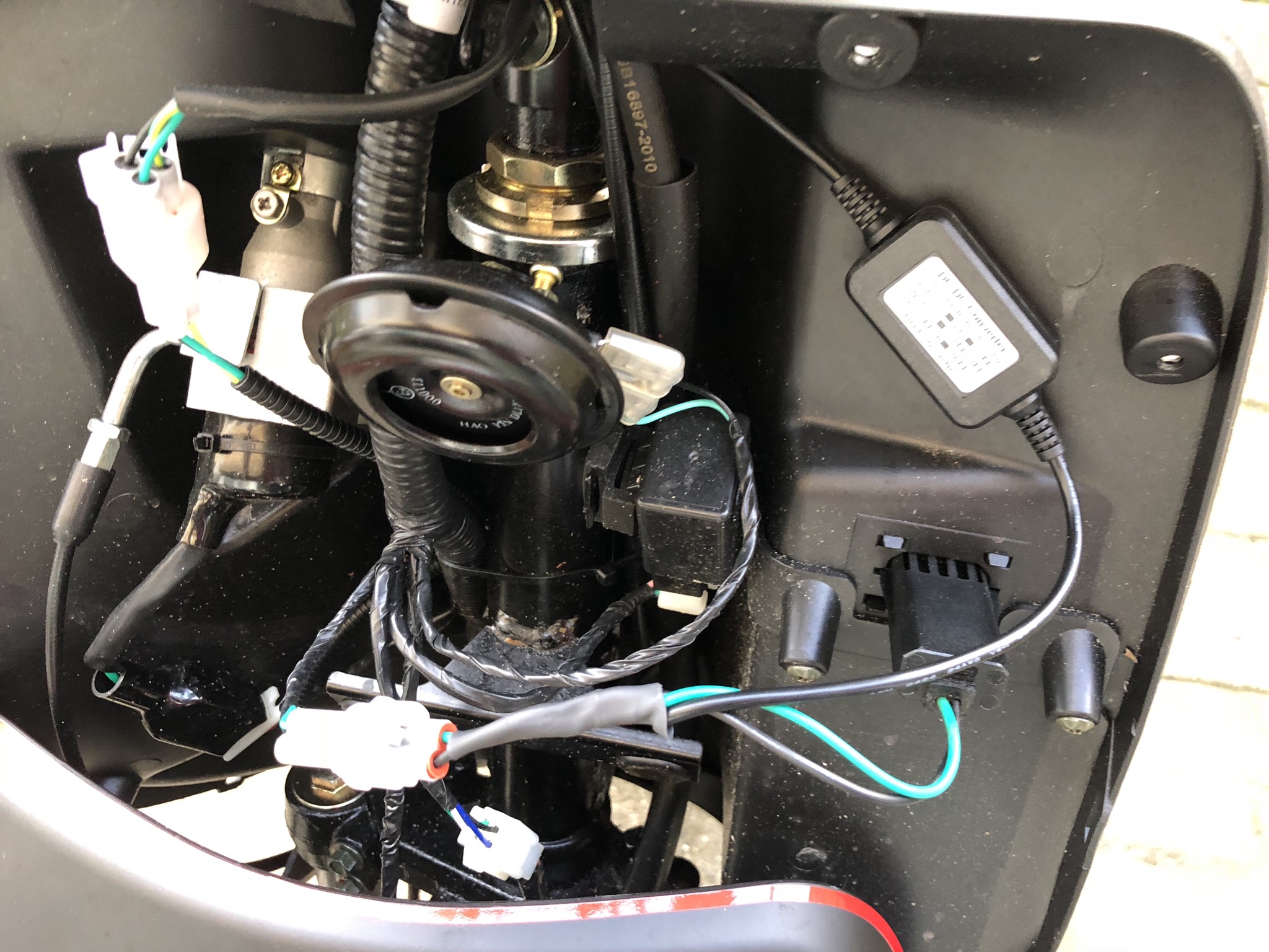

Så fik jeg et 2a usb udtag hjem.

moller1007 skrev: 21. oktober 2018 12:46 har fundet en løsning til at tune den?
Jeg har aldrig haft til formål at tune den, men er nok kun variatoren man skal kikke på hvis nu, da indsugningspakningen er uden begrænsning på 45.
Jeg ville have tjekket, hvordan glidestangen så ud, men "låget" ind til variatoren sad mega godt fast.
Hvordan fik du låget løsnet?

Mht. variator dækslet, så er der på nogen scootere en lille "tap", hvor du kan banke med en lang flad skruetrækker på, bagfra igennem egerne på baghjulet. Jeg skiftede rullere og rem på min Firefox for et par uger siden og på min 30'er model er der en føler, der måler og begrænser omdrejningerne på koblingen. Tog derefter sædet af og fandt en blå/hvid ledning jeg pillede fra hinanden. Så gik den sgu 65-70 ifølge speedometeret. :D

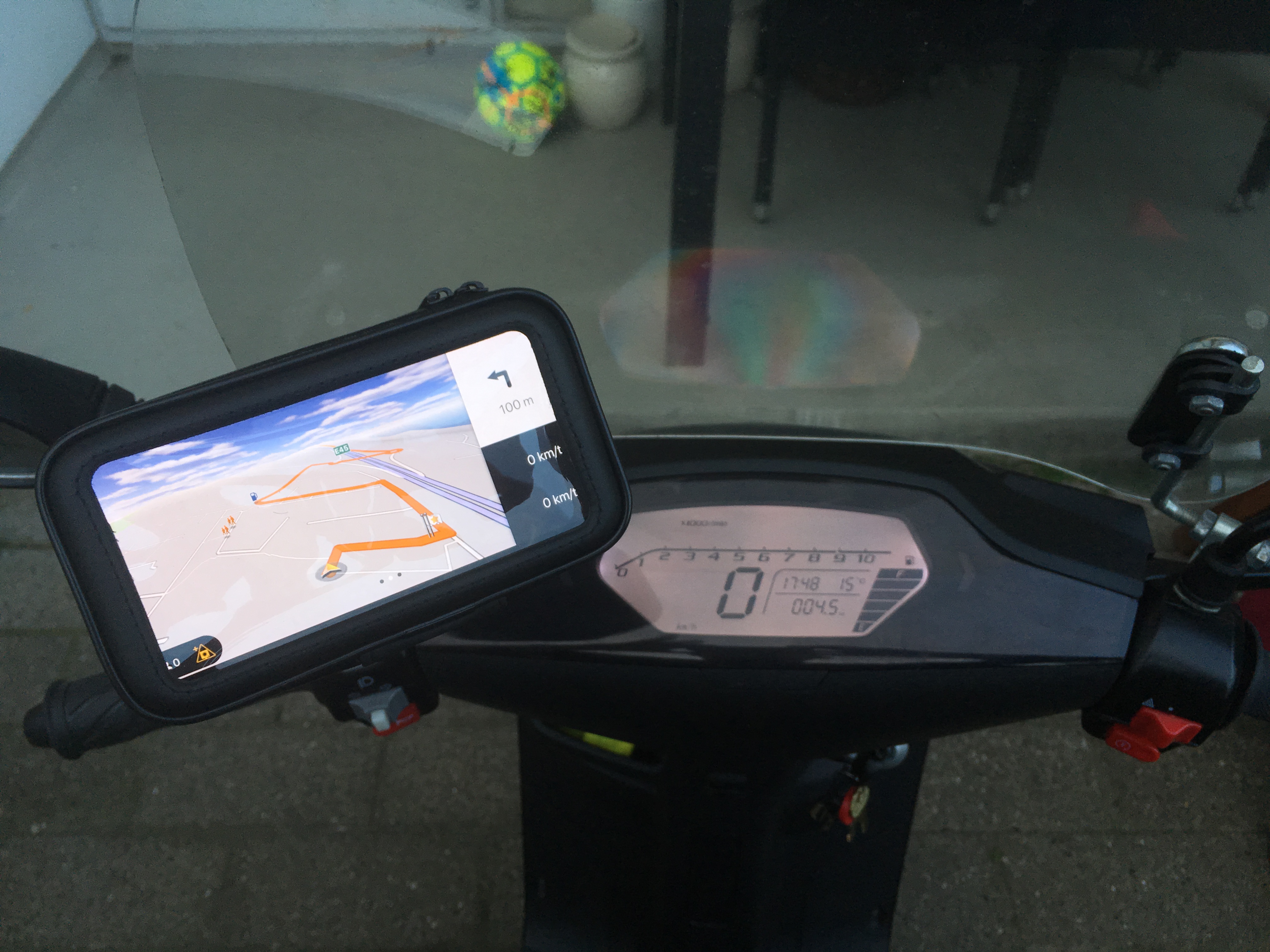

Ang km/t og GPS
Jeg har kørt med GPS en del gange efterhånden, og den stemmer altid fint overens med scooterens speedometer.
Til service stillede de på kaburator, og nu forsvandt den ujævne tomgang og startproblemer. Den kan også komme op på 48 km/t nu, på en god strækning. Også målt med GPS.
