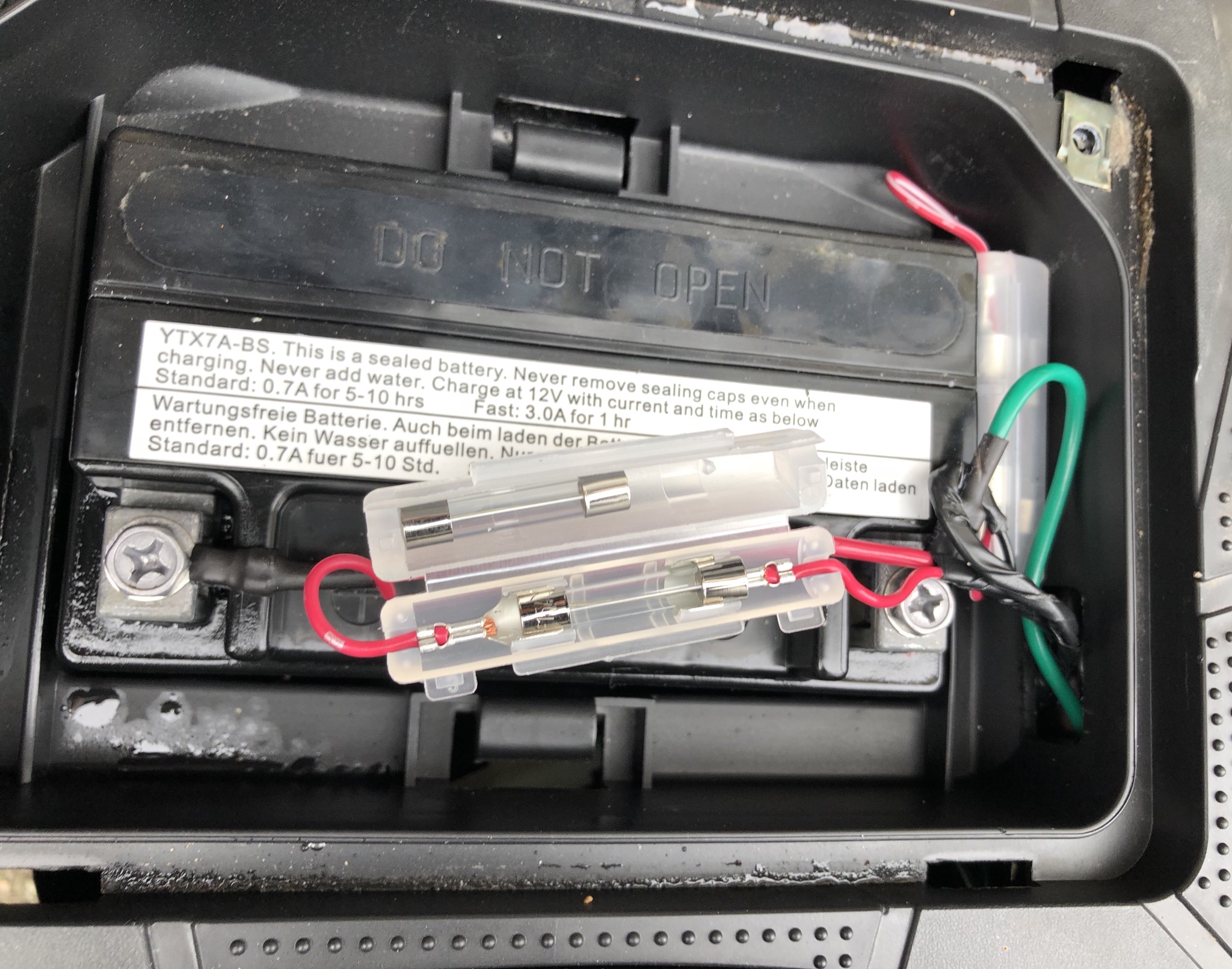

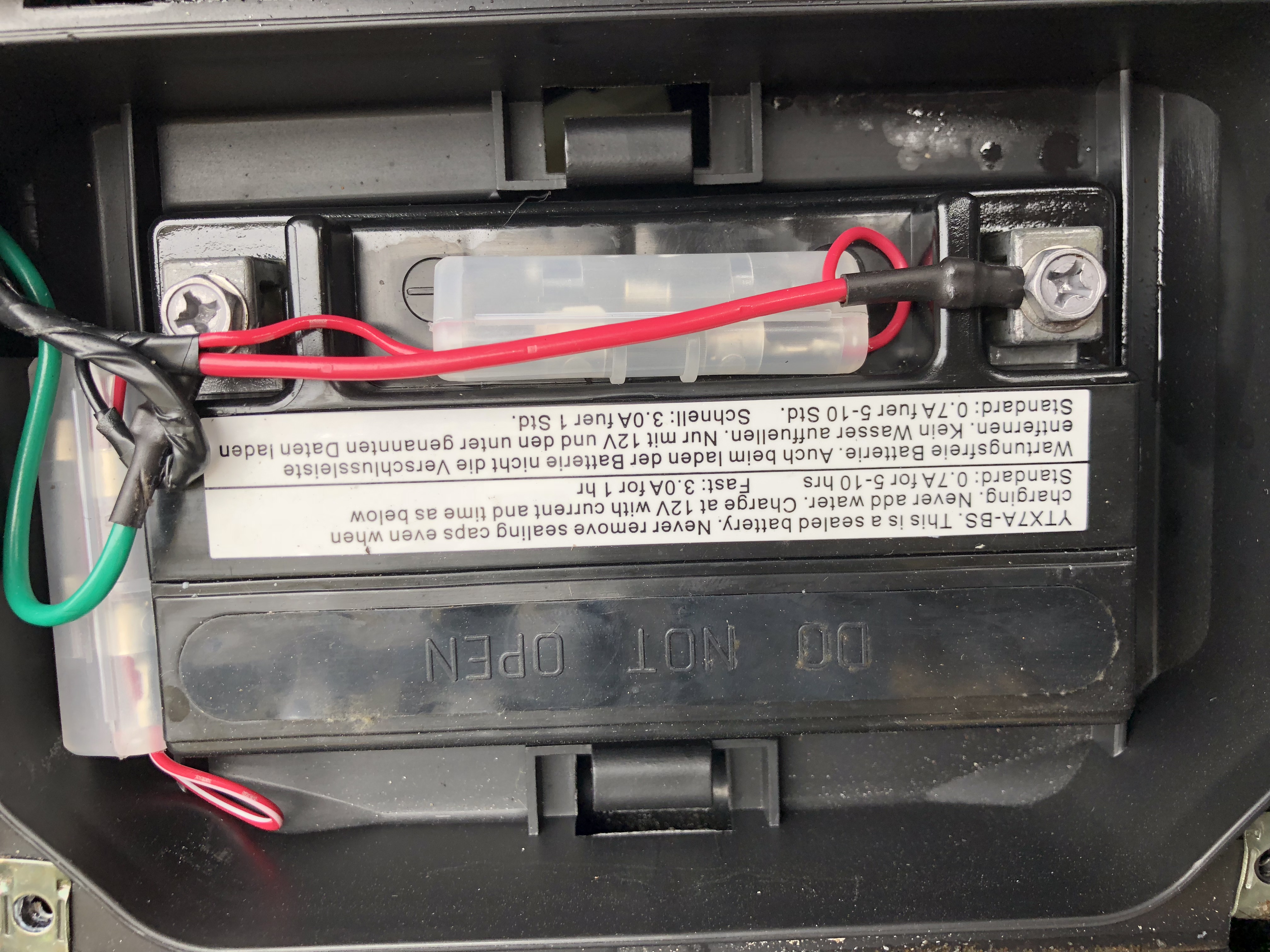

Tjekkede lige batteriet og opdagede, at der er inkluderet ekstra sikringer i boksene :-)

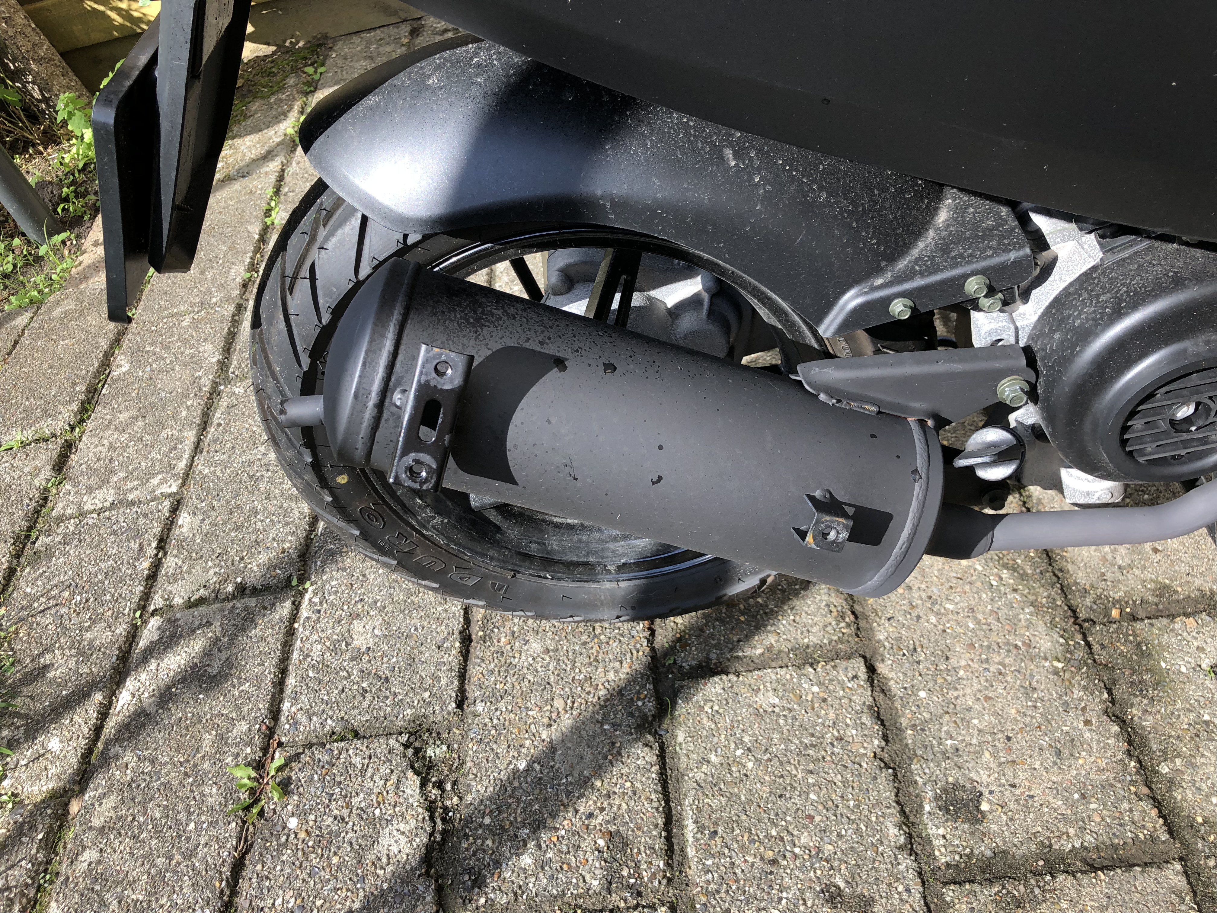

Lige billede af udstødning uden varmeskjoldet og billede af det fine kinesiske engelske grammatik.
Tog det af, for at påføre noget Kobberfedt til de 3 bolte der holder den på plads.

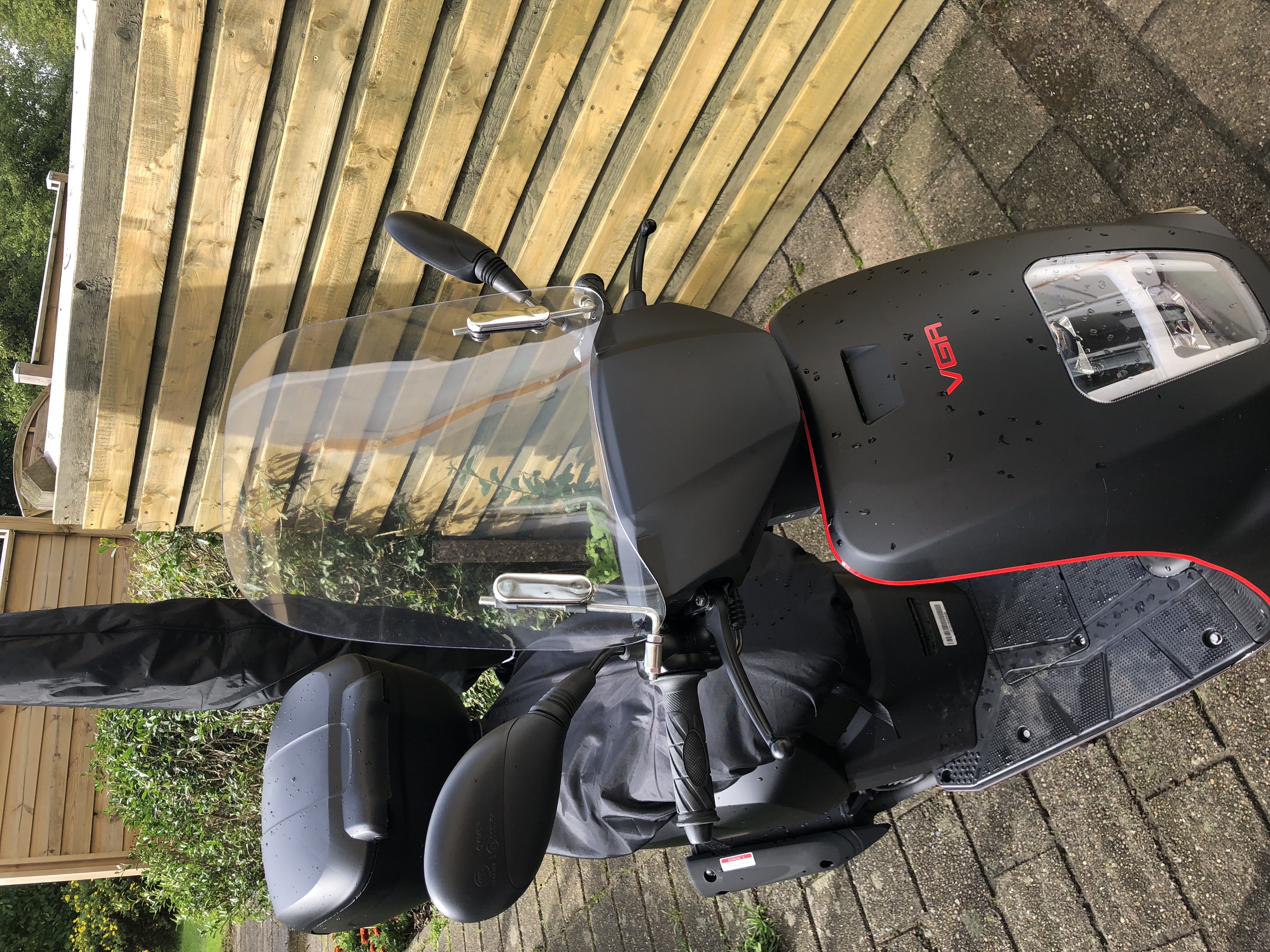

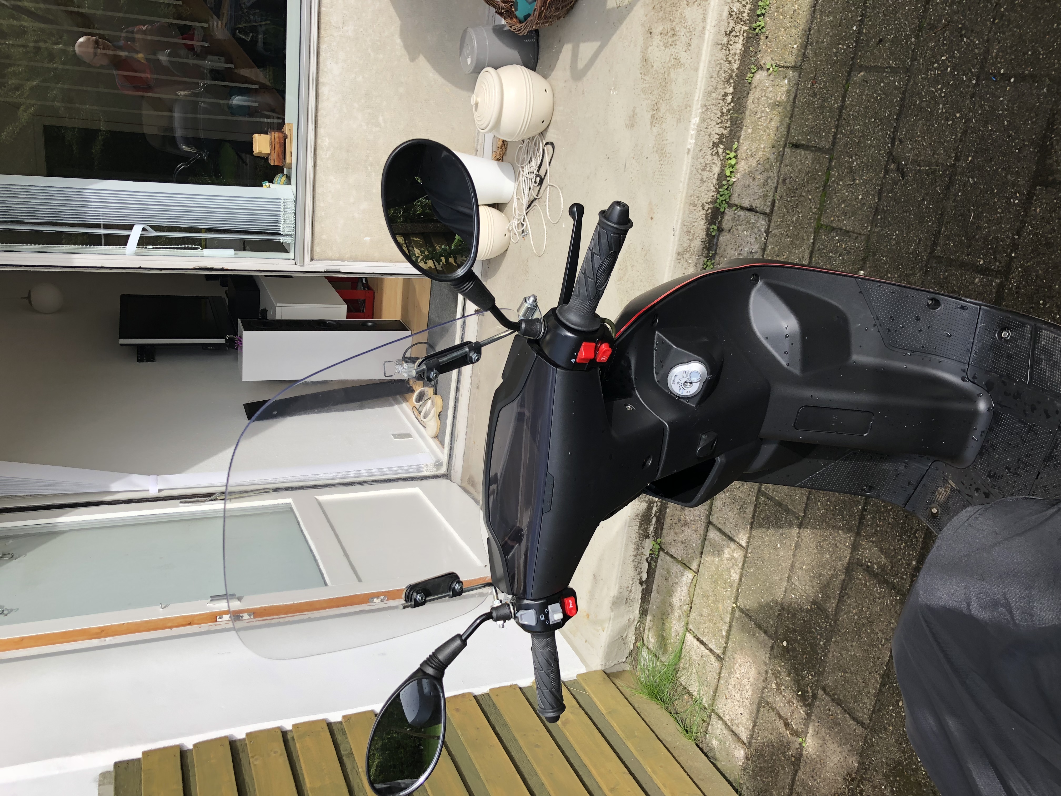

Så fik jeg monteret er bette vindskjold fra Kina til kr 100 inkl. fragt.
Har tænkt at jeg senere kan købe et større stykke PC (Polycarbonat) og skære til, hvis jeg vil have dækket hænder eller have det højere eller lign. 😁

Dintid skrev: ↑14. september 2018 12:43 Så fik jeg monteret er bette vindskjold fra Kina til kr 100 inkl. fragt.
Det er præcis det samme som jeg kører rundt med, købt ved Speedline, 349,- :ugeek:
