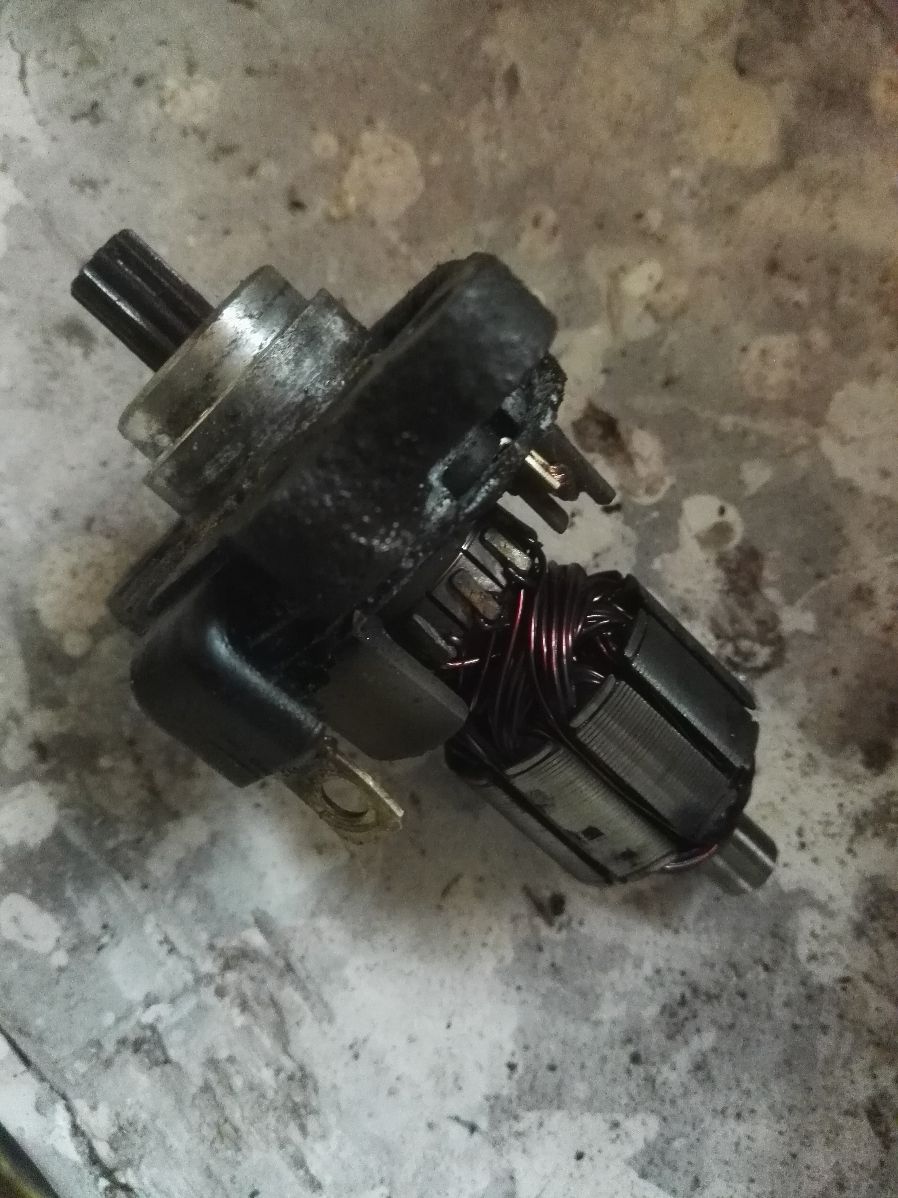

Jeg lige begyndede at kigge på det i går og kunne se startmotor er brændt, koble trådt se sort ud og kan lugte lidt brændt (vedhæft her er billede)
Jeg har betilt en ny startmotor i thansen, 349 kr men ved ikke rigtigt om original startmotor kører med uret eller mod uret, da original startmotor er brændt af, så kan jeg ikke afprøve det for at se hvordan det kører (med eller mod uret)
Mit spørgsmål er: hvis jeg sætter bare ny startmotor (på venstre side) og afprøve, hvordan får jeg at vide at startmotor kører ikke rigtigt retning og skal skifte retning med dreje magnet halv omgang ?

Tag gerne nogen billeder hvor det er smeltet så andre kan se hvad der sker når man bruger elstarteren for længe af gangen hvis det altså er det der er sket.
Mål som på linket og se hvad du kan finde ud af.
Startermotoren skal vel dreje samme vej som krumtapakslen.
Altså hvis man kigger fra venstre side af motoren så drejer startmotoren modsat uret, som får starterdrevet til at dreje med uret, som får krumtapakslen til at dreje modsat uret.
