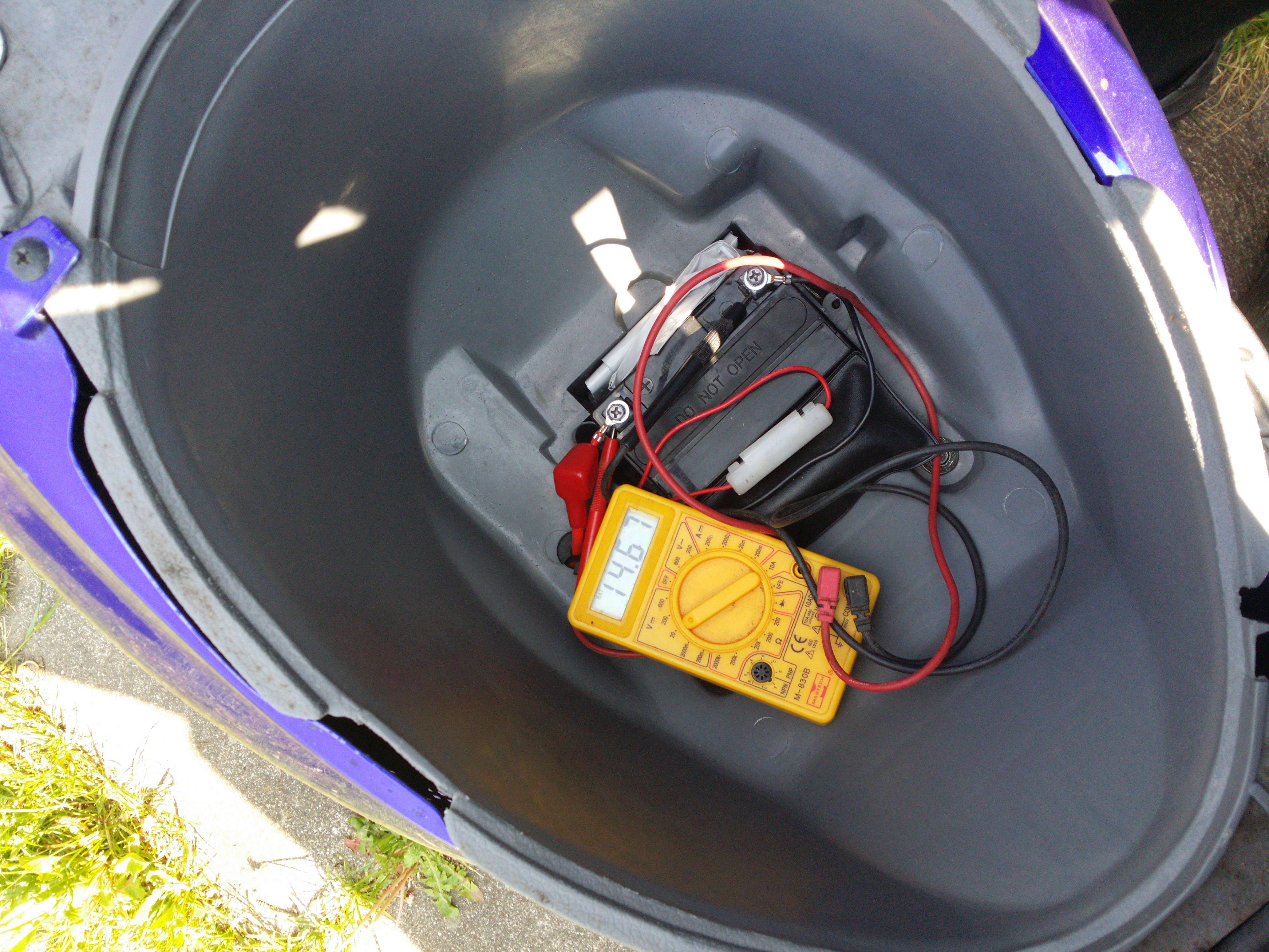

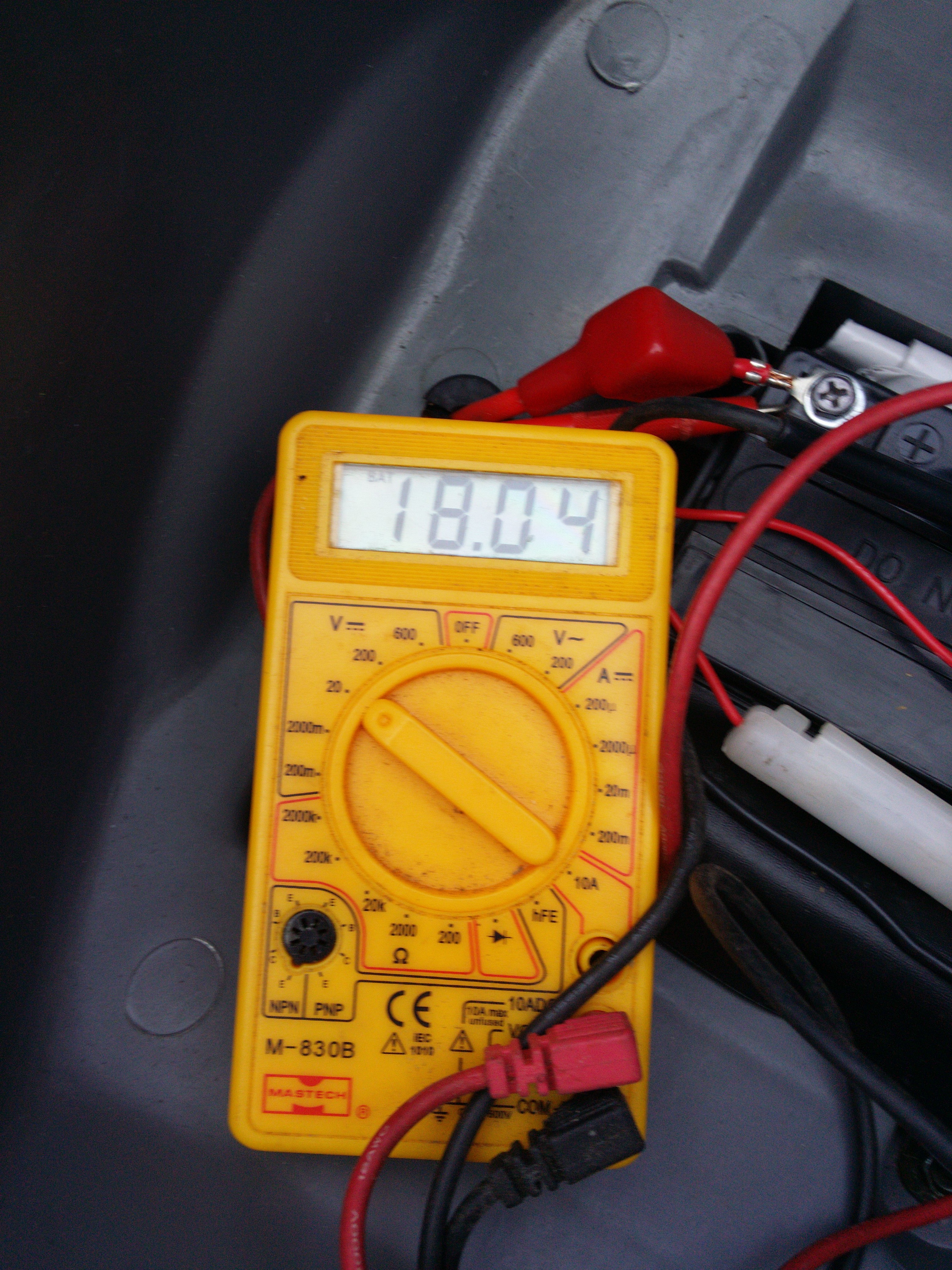

Hej alle.
Vil lige høre jeres input, inden jeg kontakter KGI om en ombytter af defekt "nyt" spændingsregulator.
Kan der være andre fejl, som gør at den nye spændingsregulator ikke fungerer korrekt??
motor kører med alt borbrug slået til
gammel regulator ved org. pose med ny regulator
før start
før start
Indlæg: 11476
Re: Spændingsregulator spørgsmål.
Du skal vist kunne måle cirka 14,5 volt jævnstrøm på batteriet når motoren kører og du giver lidt gas.
Hvis ikke det virker som det skal med både den gamle og den nye spændingsregulator og de begge er origianel kunne det måske være der er noget andet galt så prøv at tjek stelforbindelsen ved stel og motorblok og tag stikket af fra statoren og mål dens spoler.
Sørg for at der er god forbindelse i stikkene.

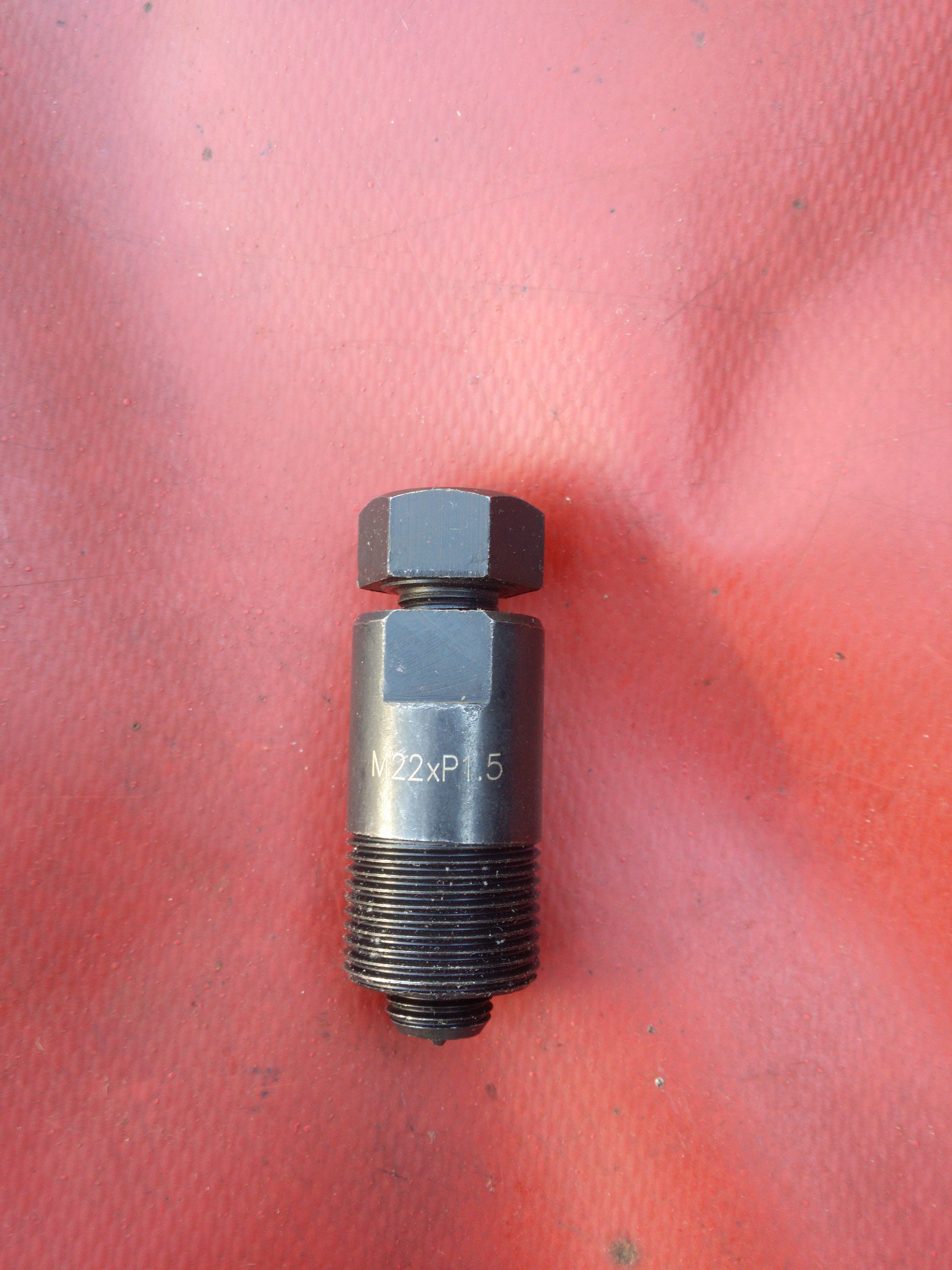

Hej Alle.
Fik endelig det svinghjulaftrækker. Men må advare at denne størrelse aftrækker IKKE passer på Adly Gazelle. (for lille)
Flere scooter online butikker skriver at den passer til Adly modeller. (nævner ingen navne, for vil ikke hænge nogen ud) ;)
Køber et universal svinghjulaftrækkersæt, som kan fås hos Thansen for 399kr. :clap:
Indlæg: 11476
Jeg havde købt en svinghjulsaftrækker til min scooter men jeg nåede dårlig nok at spænde den så kom svinghjulet af.
Så hvis du bare skal have den af en gang så prøv og hiv eller vip i begge sider samtidig og se om den også er let at få af.
