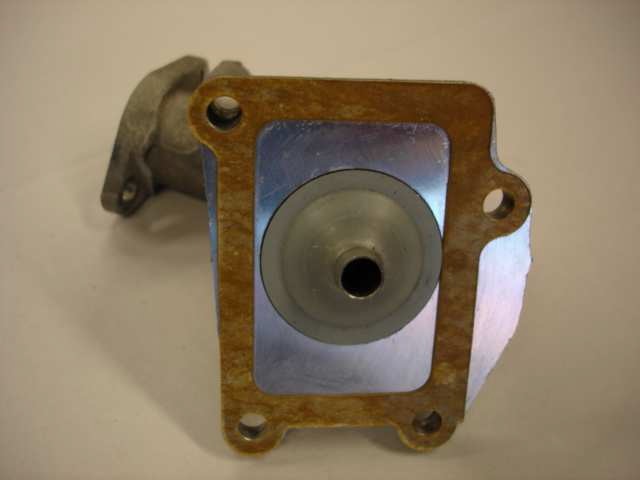

knallert001 skrev:Jeg brugte også noget lim, dog er den ikke så stærk som sekundlim :D - Skal tragtens ende pege op eller ned ad? eller gør det ikke noget? :)
Den skal pege ned af, mod membranen.
Re: hot 50 problemer
Hvis den ellers er fuldt begrænset som standard, skal dysen også være som standard. 72 som du skriver.
Billede-eksempel fra siden: http://scootergrisen.org/scooterhjemmes ... ninger.php
