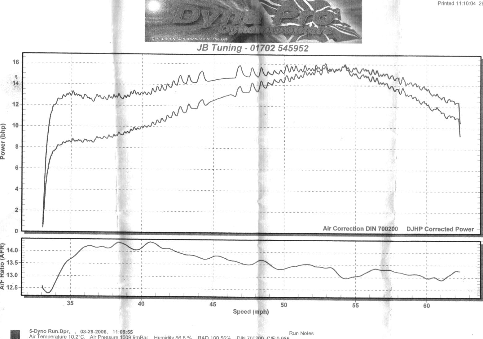

Med en udmåling af blandingsforholdet på en Dyno, kan man trimme karburatoren til den enkelte udstødnings flow.

Effekten af Forstærken skulle være dokumenteret på en Dyno udmåling.

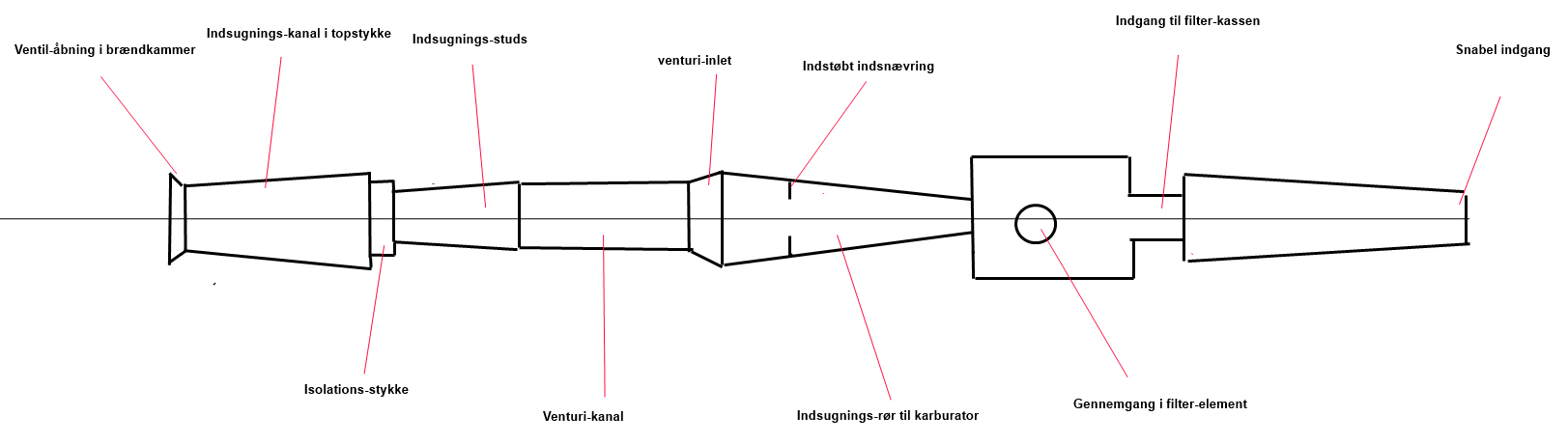

Den optimale form på hele indsugnings-systemet er en jævn og gradvis indsnævring af diametren, helt fra luftkasse-åbningen til ventilen. På den måde øges hastigheden af luften, så den er højest når den rammer ventilen. Ydermere stiger også tætheden/fylden af luften til gavn for effekten.
Porting handler om at efterligne det koniske glatte forløb så godt som muligt og særligt undgå bratte overgange og pludselige ændringer i forløbet.

I karburatorens "inlet radius" begynder luften at få rigtig fart på. Der er mange kantede fremspring og fordybninger der kan udglattes. Selve radius-formen kan forbedres og åbnes.
Vippe-spjældet er i sig selv også en forhindring i flowet, og kan med fordel reduceres og udjævnes.
Flade skrue-hoveder og bedre tilpasset længde, giver mere areal og blødere passage for luften samt mindre turbulens.
Porting bruges også i 2-takternes skyllekanaler, og er igen, for at opnå mindst mulig modstand og turbulens. Støbe-grater og skarpe kanter udglattes og udjævnes.
Porting af Indsugnings-studs, som i nogle tilfælde kan have en uheldig indsnævring af diametren i forhold til diametren i afstands-stykke og topstykke. Porting går ud på at få alle overgange i hele indsugnings-systemet til at variere mindst muligt, og tilpasses så bratte ændringer i diametren undgås.
På 2-takt navnligt i indsugnings-studs, reedvalve og overgangen til motorblokken.
Afstands-stykke og indgangen til topstykket passer ofte dårligt sammen på standard-dele, og kan med fordel "portes".
Ved at file/slibe og/eller støbe i indsugnings-delene kan det optimale koniske glatte forløb opnås.
I dette tilfælde er kanalen gjort mindre end normalt med en støbemasse. Igen er det for at efterligne det koniske forløb og hæve luftens fart det sidste stykke mod ventilen.
Forløbet kan rettes ud og tilpasses ved at fjerne uhensigtsmæssige fremspring og hårde kanter. Ventilbøsninger og ventilerne kan også gøres mere stømlinede med porting. (Se evt. Ventiler)

Indsugnings-forløb
Samlet størrelse, længde og diameter på et indsugnings-forløb er vigtig i forhold til hvilken effekt og moment der kan opnås.

Denne skitse af et indsugnings-forløb viser hvordan producenterne bruger en slags "omvendt porting" som en af metoderne til at ned-justere motorens effekt. De modarbejder blot det koniske forløb og indlægger bratte overgange for at bremse hastigheden og tætheden af luften.

Dyno/udmåling:
Dynoen er en effekt-måler, der kan måle hestekræfter og moment på baghjulet, og samtidig blandingsforholdet i flowet.
Et uundværligt værktøj for profferne, der her kan top-trimme karburatoren og dens forskellige systemer optimalt.
Det er lige her tun-projektet slutter. Den sidste finjustering af blandings-forhold og analyse af resultatet.
På en udskrift får man bla overblik over motorens effekt og moment ved forskellige omdrejninger.
På nederste lilnie kan blandings-forholdet følges op gennem accelerationen. En drøm for en hobby-tuner lige at kunne aflæse om nu dysen er perfekt.
